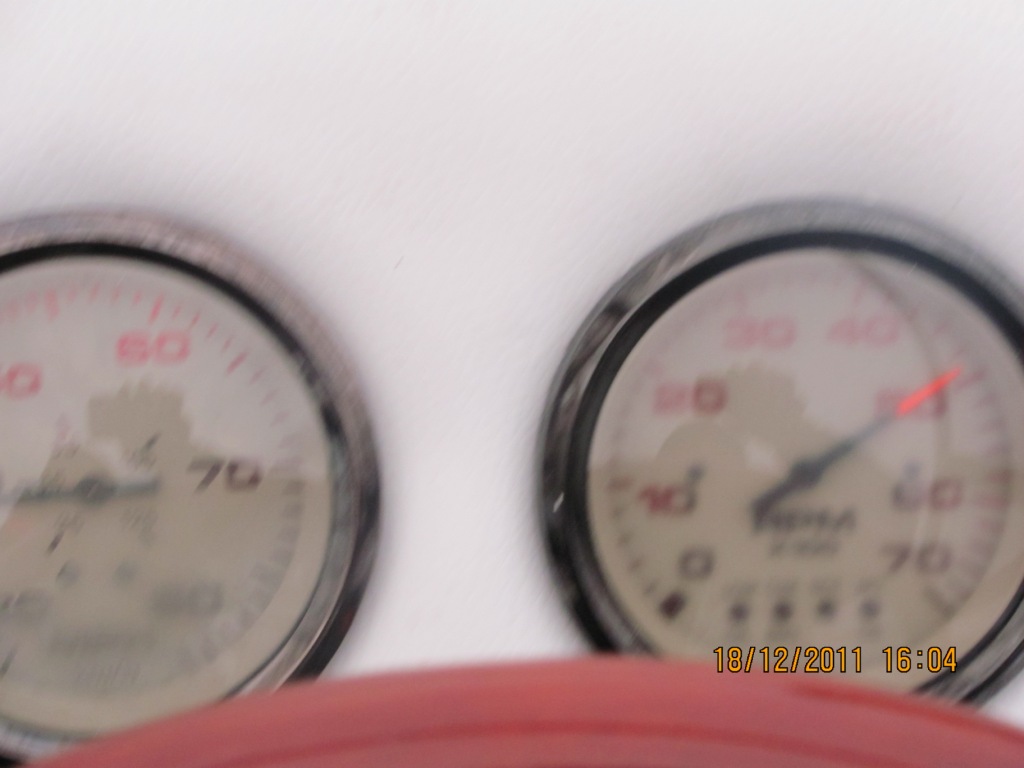

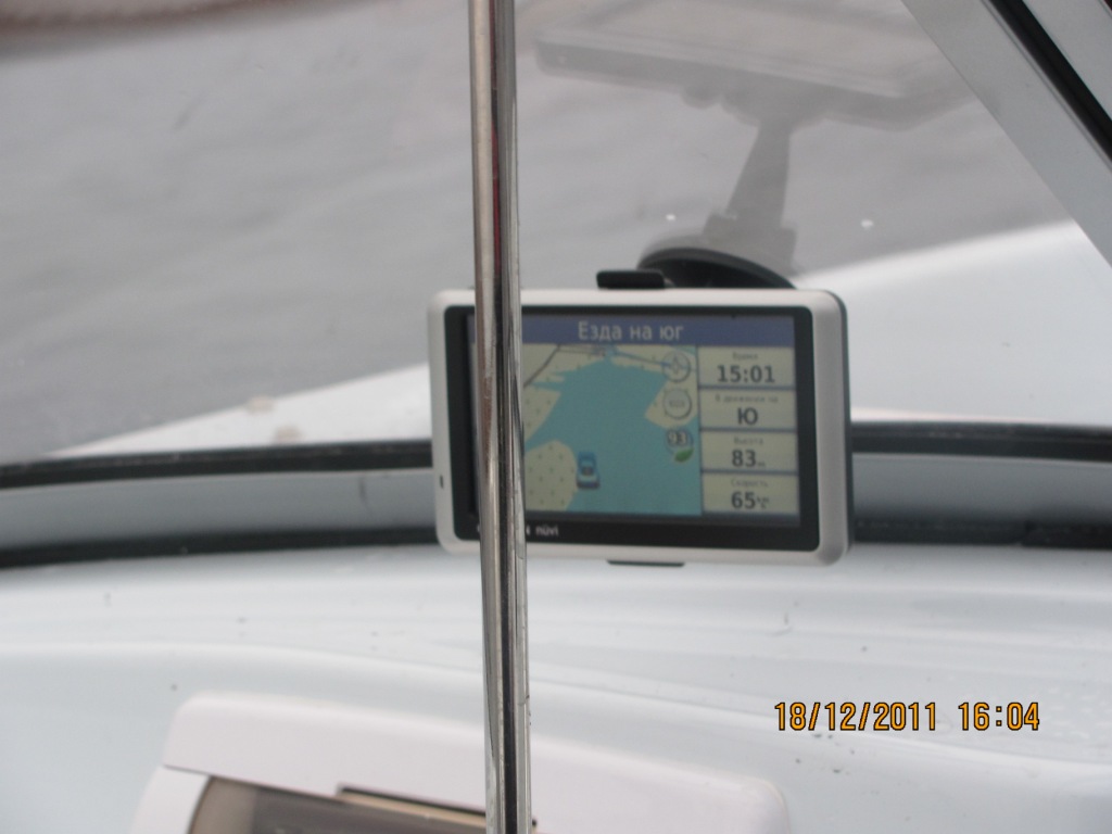

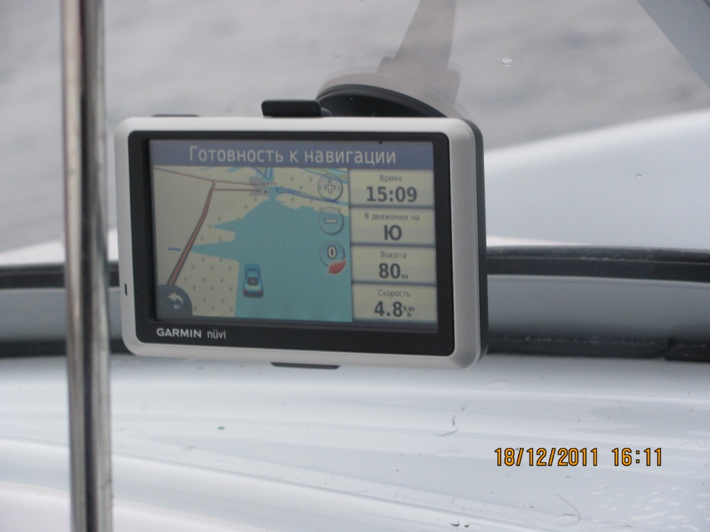

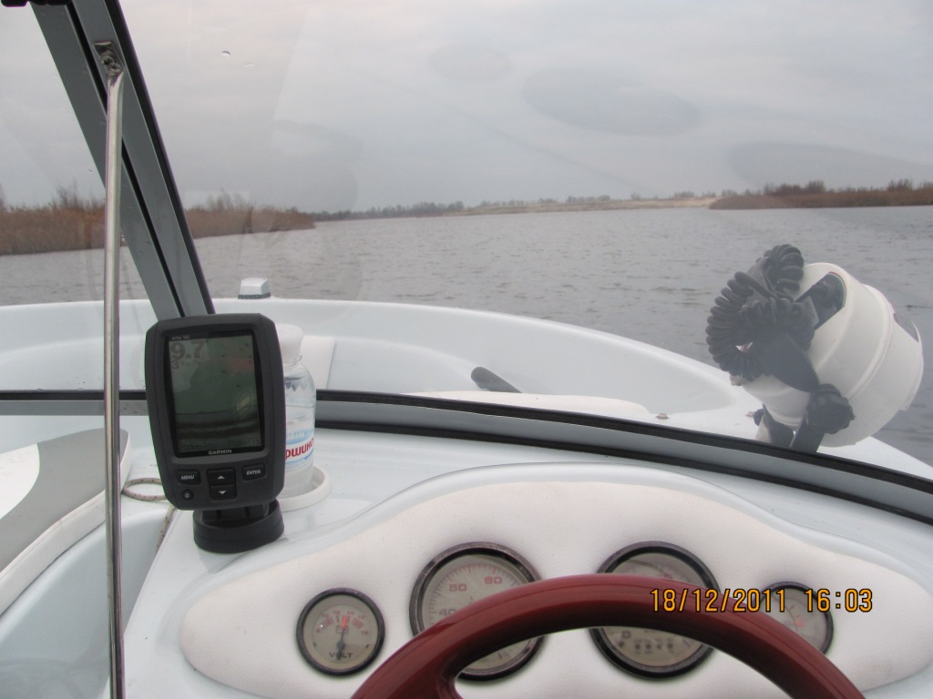

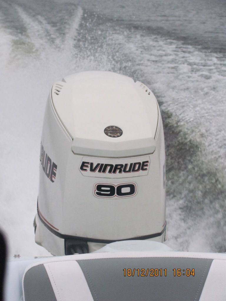

Краткая инфа по испытаниям в пятницу,
3 человека по 100 кг, полный бак плюс 20 л страховки, ну и еще пару мелочей - на спокойной воде 65 в час. Винт 14х17 обороты 5500.
Ощущения приятные, только силушка далековата, но если подвинуть тогда она не развернется в обратную сторону, руль мешает.
Ощущения как за рулем 24 волги. В целом впечатления очень положительные, очень остойчива, но на мой взгляд при ходе по большой волне - жестковата, ну думаю сдесь была золотая середина, управляемость, остойчивость и комфорт. В пятницу против волны и ветра в переходном режиме шли 52 - оч комфортно, когда развернулись, на попутке очень осторожно (не май месяц блин) возвращались 38, можно было тапку в пл и полететь, но решил отложить до весны:)
Фотки на работу возьму и выложу...

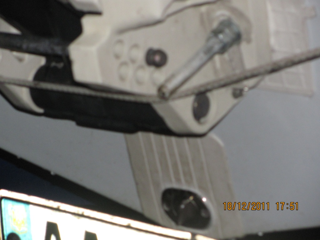

Антон помучаю тебя вопросами.
На сколько установлен мотор (его кавитационная плита) по отношению к килью лодки? Вровень, ниже или выше? Винт какой то грузовой (17), я на своем планирую 21 ставить, хотя сейчас 19 и я не пробовал еще (на яме 100 стоял 17 но надо было поднять двиг и перекрут наблюдался). У тебя был перекрут или недокрут, 5500 это какие, максимальные обороты?
Старий 18.12.2011, 19:40   #196 (permalink)
Аватар для Antonkiev
Звідки Ви: Омар, Kiev
Дописи: 1.173
Сказал(а) спасибо: 587
Типово re: Катер «Navigator 500» (апгрейд)
Тарас, 5500 были максимальные, у эвина своеобразные винты 17 но диаметр 14 как вентилятор в советское время. Плита вровень, перекрутов небыло если входить в поворот на максимуме тогда хапает воздух если чуть поджать тримом тогда о (но в принципе так и нужно)
Сегодня выходил сам, радует что ри моем весе в 110 кг нет крена! Катерок бежит отлично 5000 об и 65 км. Минимальная скорость 4,5 км для трола пойдет. Завтра с работы попытаюсь залить фотки.

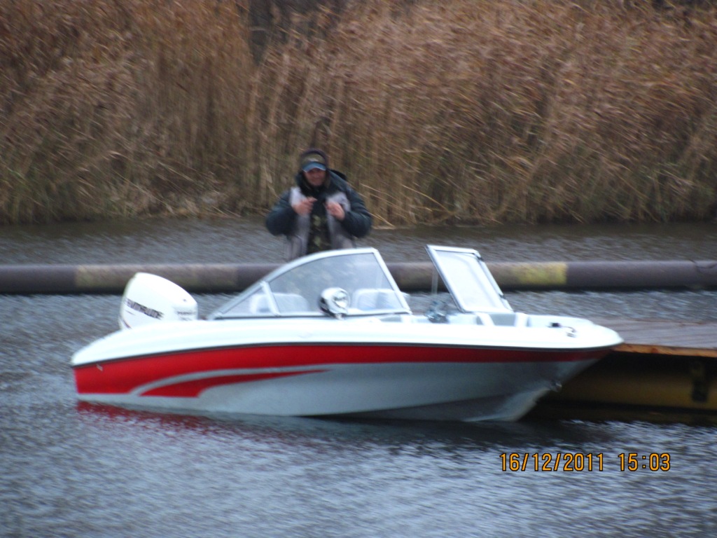

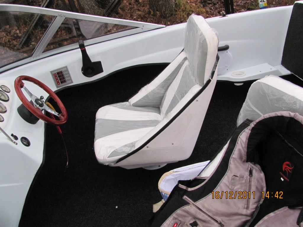

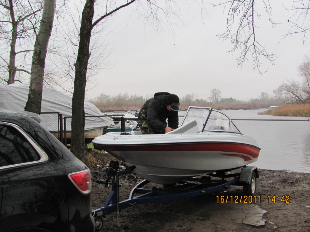

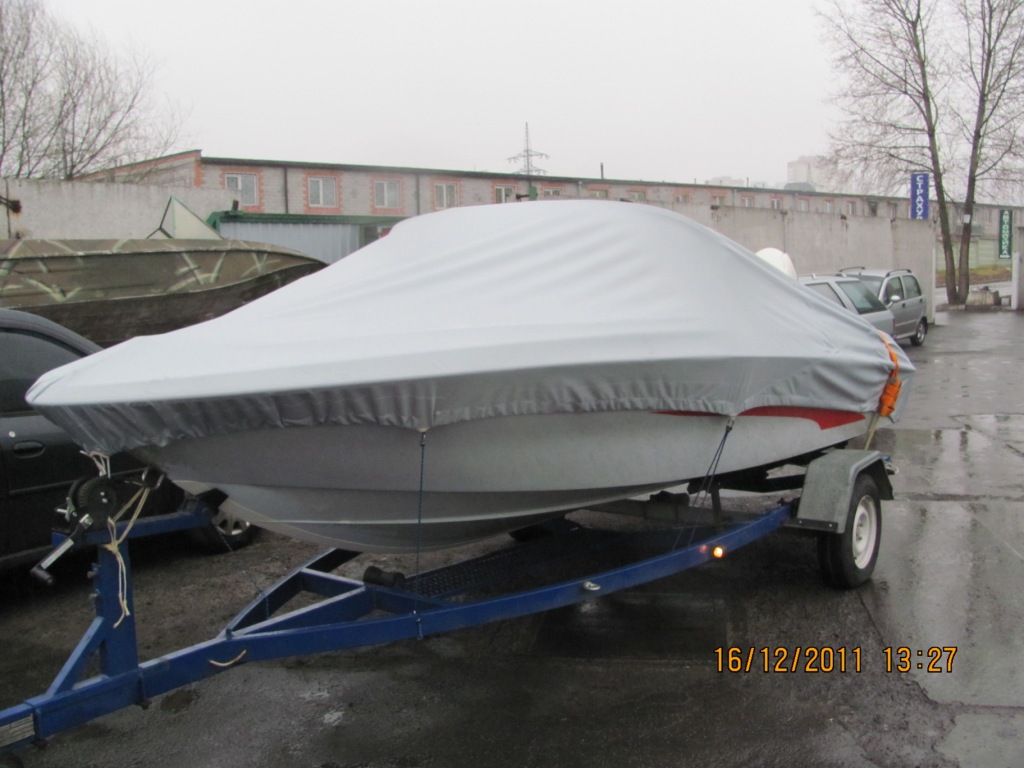

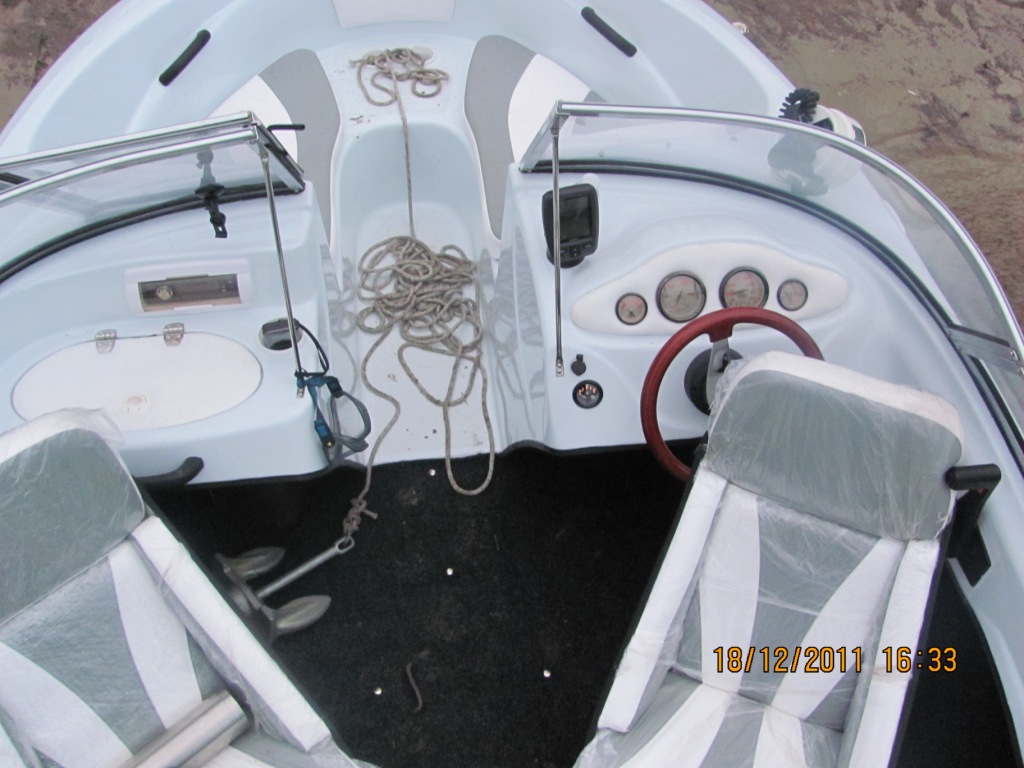

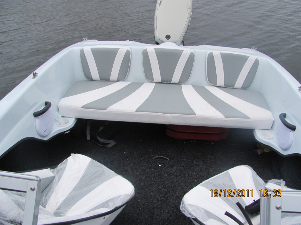

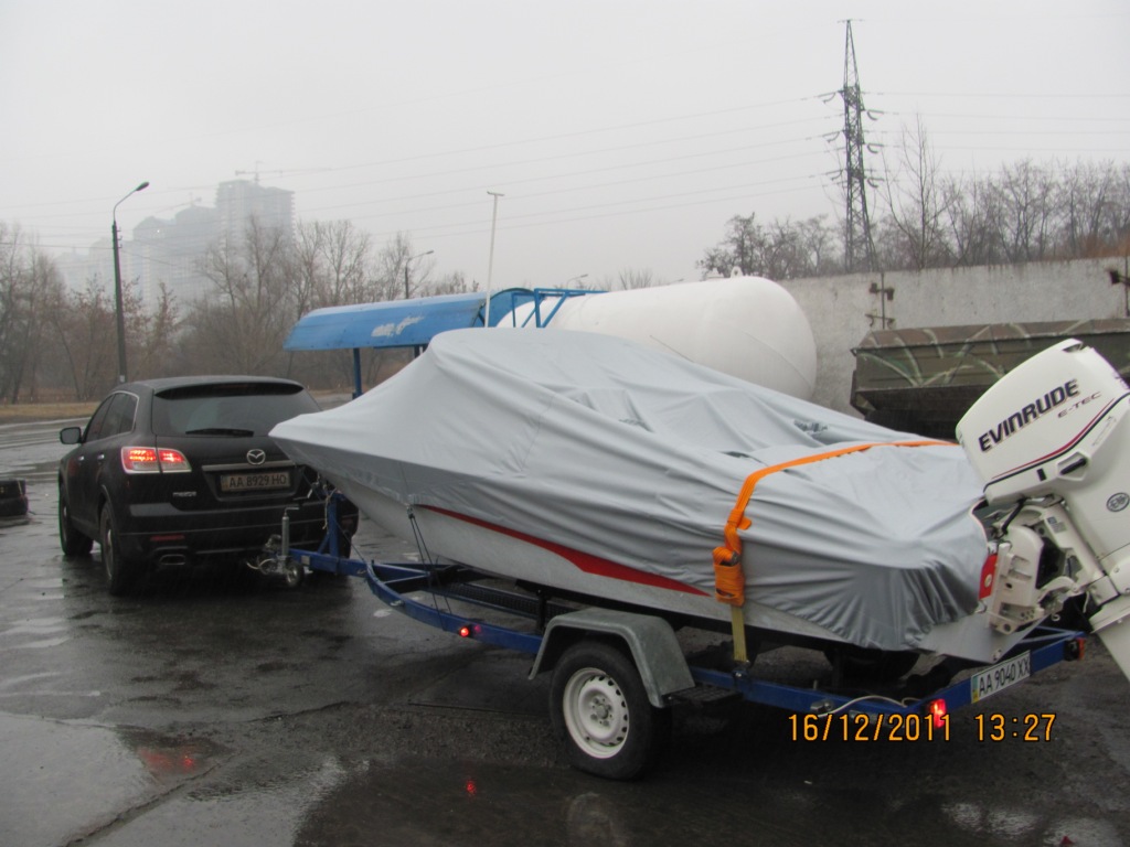

Ну вот он первый спуск,...

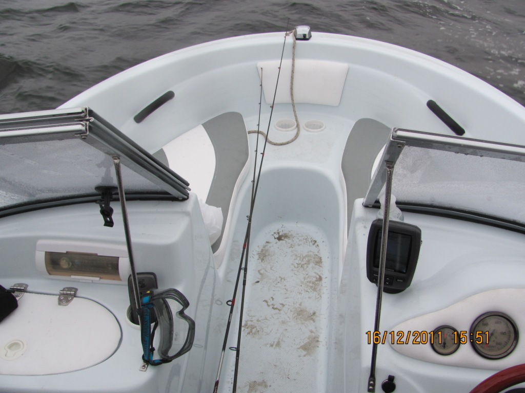

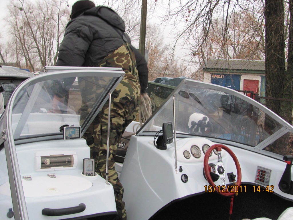

Теперь по выходу самостоятельно..
