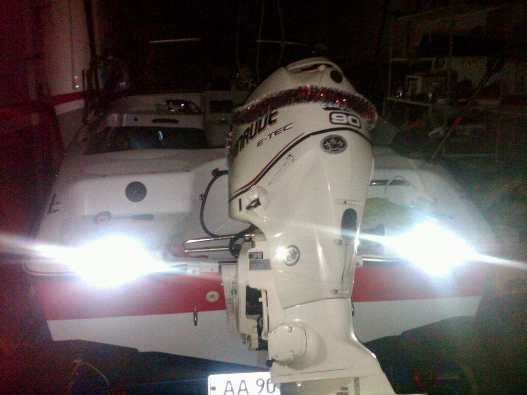

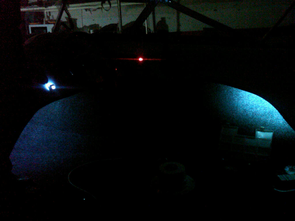

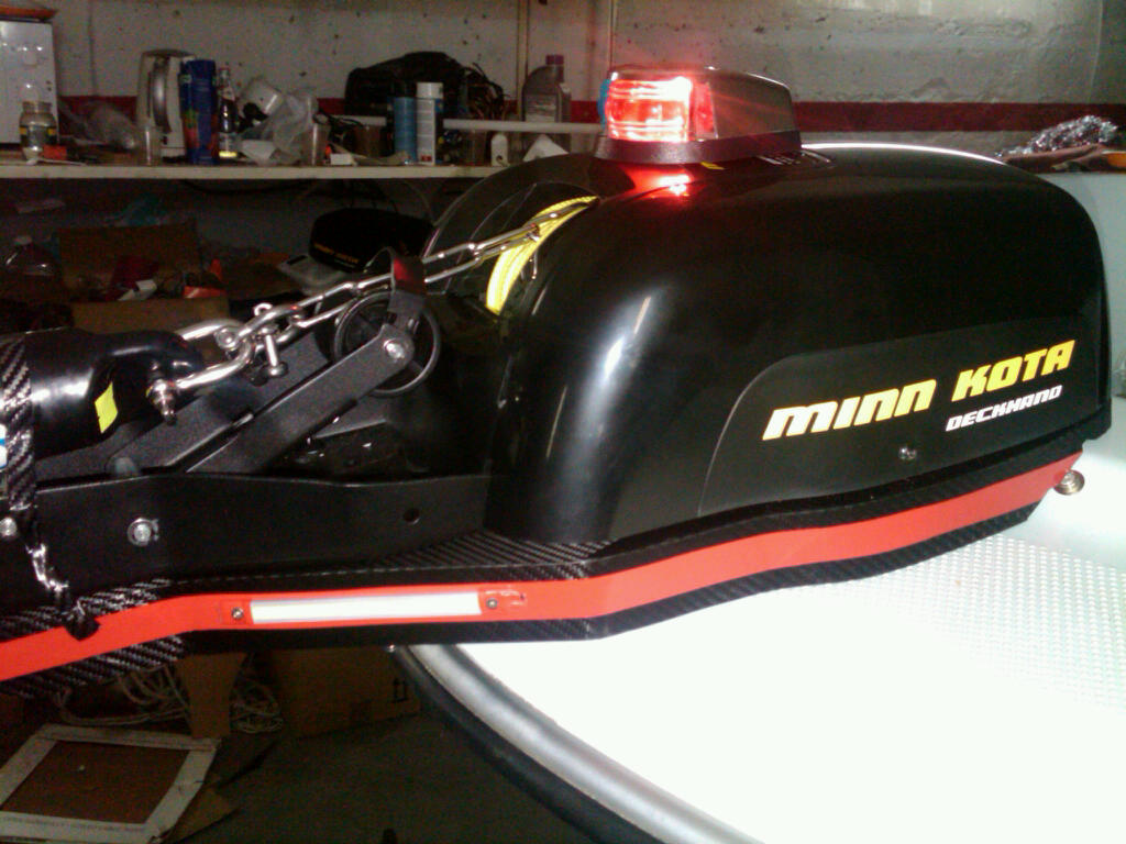

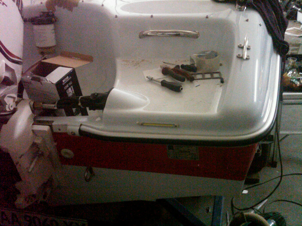

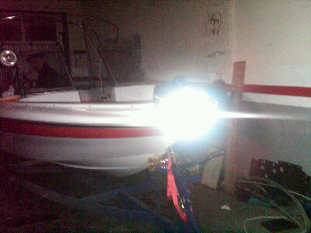

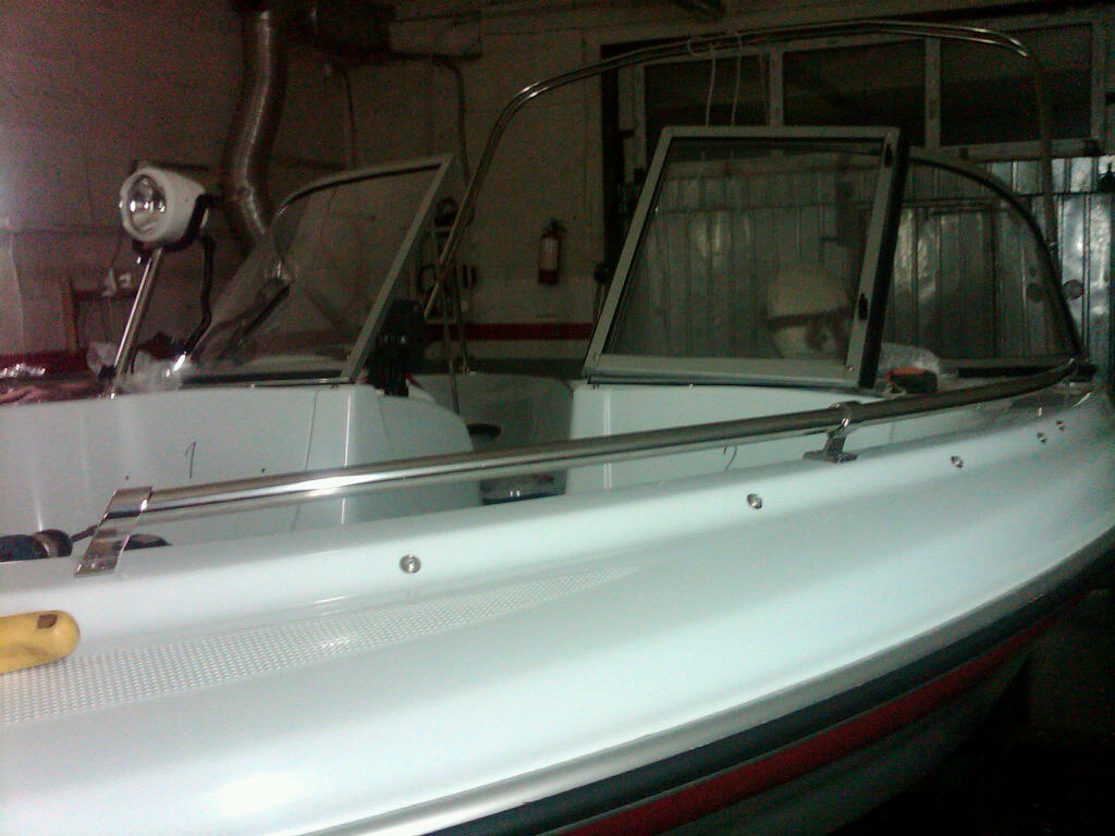

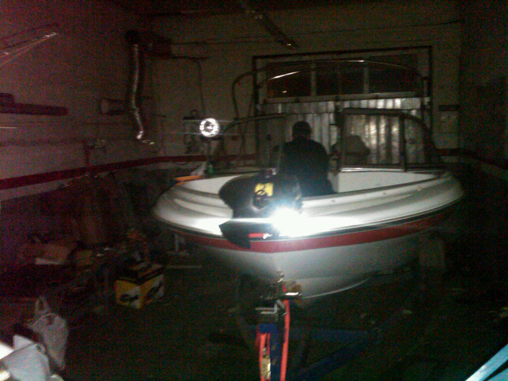

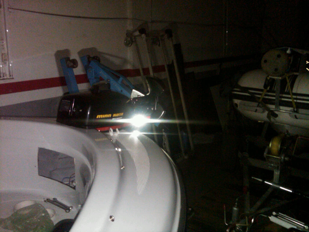

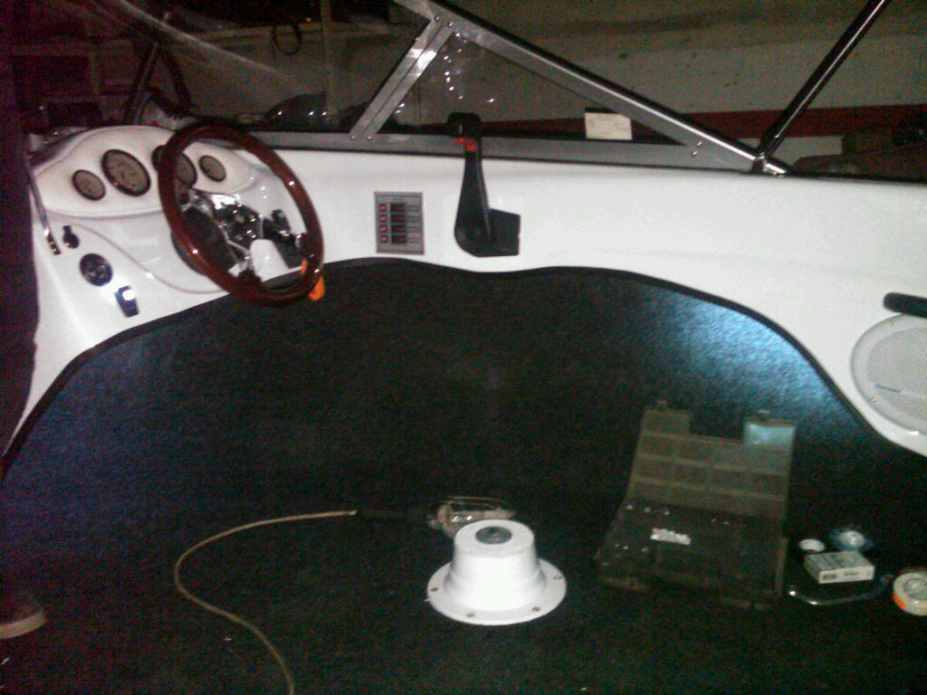

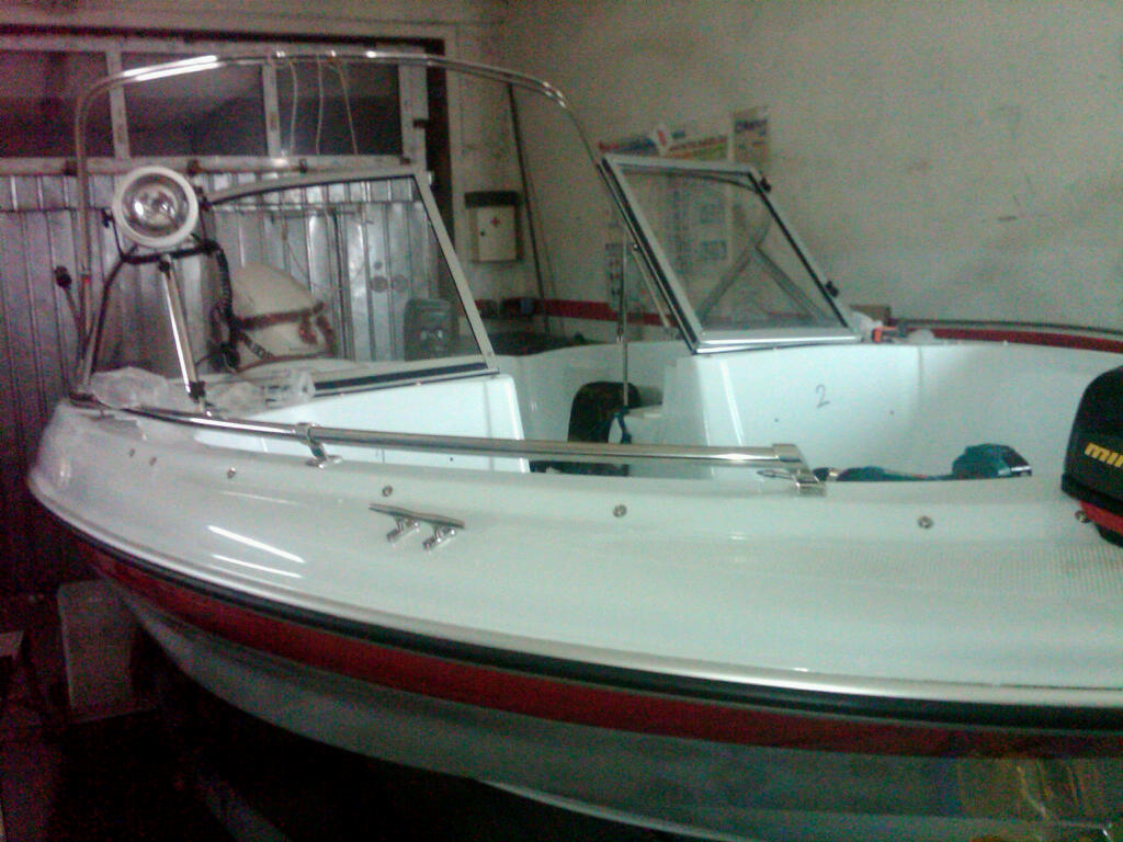

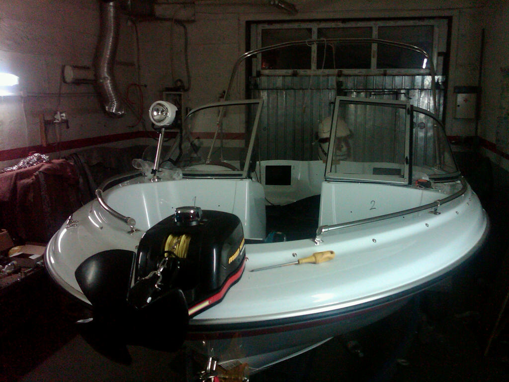

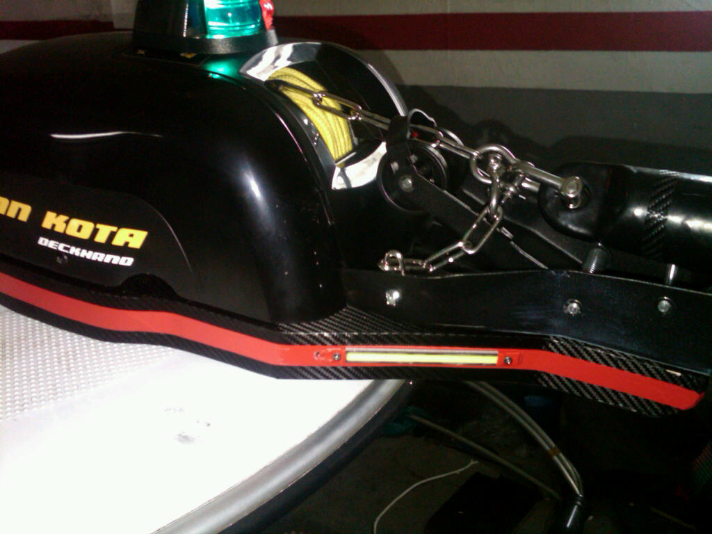

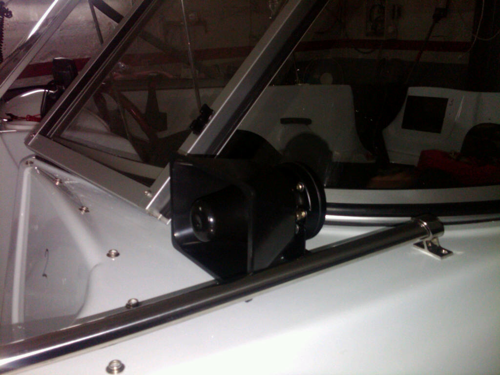

...Дорогие Коллеги, не остановится творческая мысль водномоторников!
Была у меня идея, что на следующем катере хочу установить швартовочные фары (ну не удобно прожектором швартоваться). А так же для красоты внутренней, ну чтобы развалившись в шикарном кресле перед столиком с гроздью винограда и бокалом шардоне, мерно покачиваясь на волнах, скоротать вечерок. Но если упал штопор... чтобы не искать его по палубе с фонариком, просто клик - и красота.
Итак (кому интересно):
Установлены два мощных светодиода в якорную площадку (два прикручу и на корму, не помешают), света валом!
Устроена подсветка салона.
Далі буде...
PS. Да простят меня за качество,... снимаю телефоном

Подсветка салона - Жирная вещь!!!
У самого такое установлено. В тёмное время суток в лодке очень красиво и удобно.

Подстветка салона вещь нужная и полезная, но на ходу нужно отключать, так как дальше бортов уже и ничего не видно.
А раз фоток нет, то пока только на словах расскажу.
Спереди катера, в проходе в ногах установлено 6 штук 3-х с/д планок, плюс сзади в консолях по одной планке которые освещают всё внизу и позади консолей. Ещё в передних шести открытых рундуках тоже стоит по планке, и этим светом освещаеться как сами рундуки так и то что выше сидушок но ниже бортов. Плюс такие же планки стоят по всем закрытым рундукам, так что фонарик когда там роешься тоже уже не нужен.
Вообще, когда в темноте зажигаешь всю подсветку, в катере становиться светло как на набережной, только что свет приятно белый а не жёлтый.
А ещё рыбачить ночью с подстветкой салона удобней, ведь искать и перенаживлять воблера уже не на ощупь нужно.

Относительно отключения во время хода, я установил по контуру 7 планок по 5 С\Д, спецом все запрятано за фальшборта, чтобы как бы не сидел не возможно было увидеть ни одного огонька, только мягкий отсвет. Поскольку (как видно на последнем фото) палуба и борта обшиты темно серым ковролином, ничего не бликует. Да, с точки зрения качественного освещения всего внутреннего пространства кокпита, мой вариант проигрывает, но он так и задумывался, если посмотреть (воблер выбрать) нужно поднести коробочку под фальшборт или консоль и все видно, зато стоя в лодке ничего не "бьет" в глаза. .... только вот боюсь столик освещаться плохо будет,... тоесть вообще никак, разве что от света клотика.

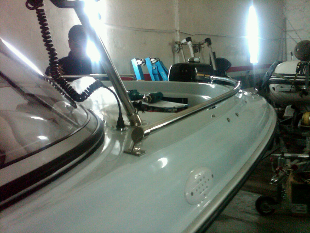

Только приехал, была первая примерка тента, ну и за одно установили носовые леера, долго думал ставить или нет, и не хотел ничего громоздкого, чтобы изящность линий не нарушить, вроде получилось ничего, аккуратненько и даже красиво. Теперь и принимающему на пирсе есть за что ухватится и подтянуть на берег есть за что, да и всякие мелочи есть за что прицепить, кранцы временные спин держатели при ловле сноса.
С наступающим светлым праздником Рождества Христова всех форумчан!

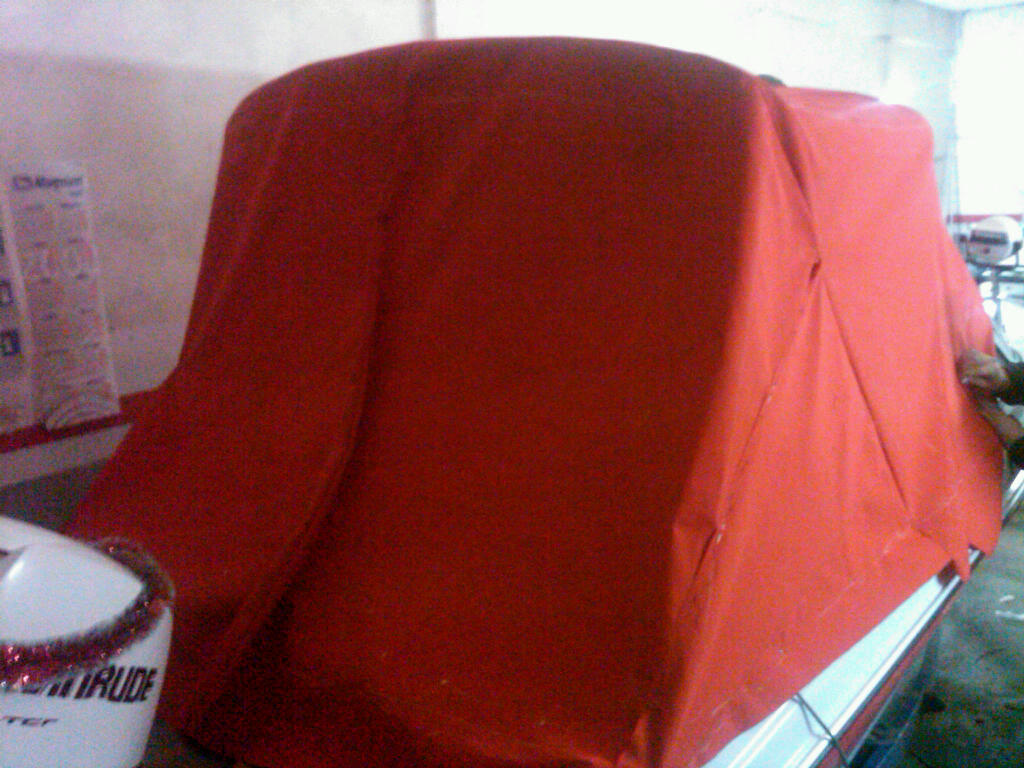

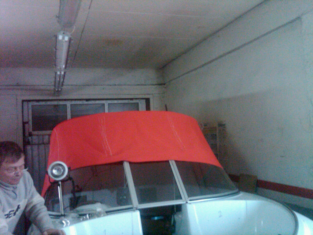

Вечер добрый всем, может многим эта тема уже не интересна, но я постараюсь закончить начатое Тарасом, тем более что для меня это первым мой "опус" такого плана.
Как я уже говорил, была первая примерка тента (15 погонных метров на салон и носик), установили носовые леера - чертовски удобно, сегодня поставили СГУ - все равно сигнал нужен был, так плюс еще голос и кря-кря:). Также установили кормовую подсветку, удобно при швартовке и отшвартовке, а так же инспекции винта и мотора в темное время.
Осталось дошить тент, получить от Пашки столик и обновленный салон и ВСЁЁЁ, ну если это возможно

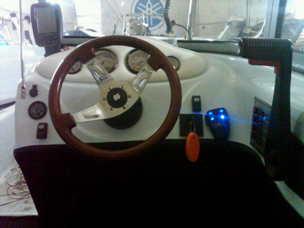

Антон, как то ляповато смотрятся кнопки возле руля - одна выше, друная ниже. Не аккуратненько
Генчик, компоновка кнопок исходилась из максимального размещения под правую руку, так как с левой стороны есть опаска несанкционированного нажатия 2х летним сынулей, так что куда он может добраться - только до подсветки салона
Консоль имеет много планых изгибов, где хорошо врезалась, там и поставил.
