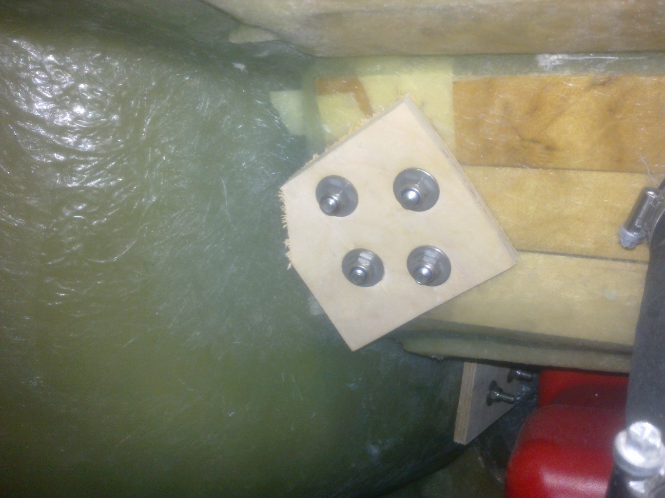

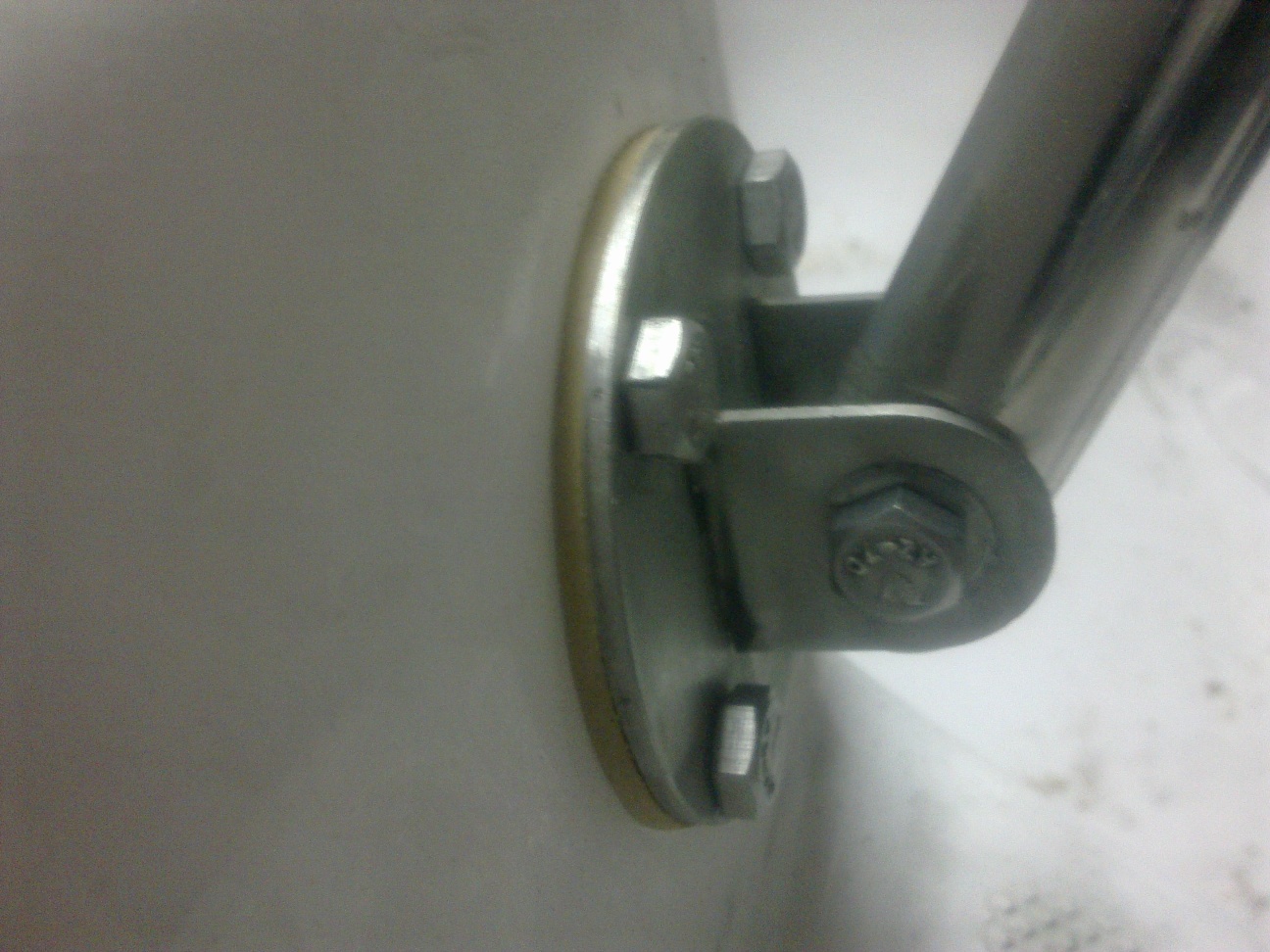

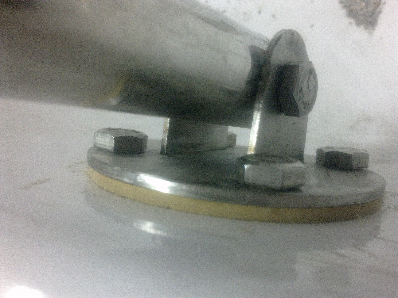

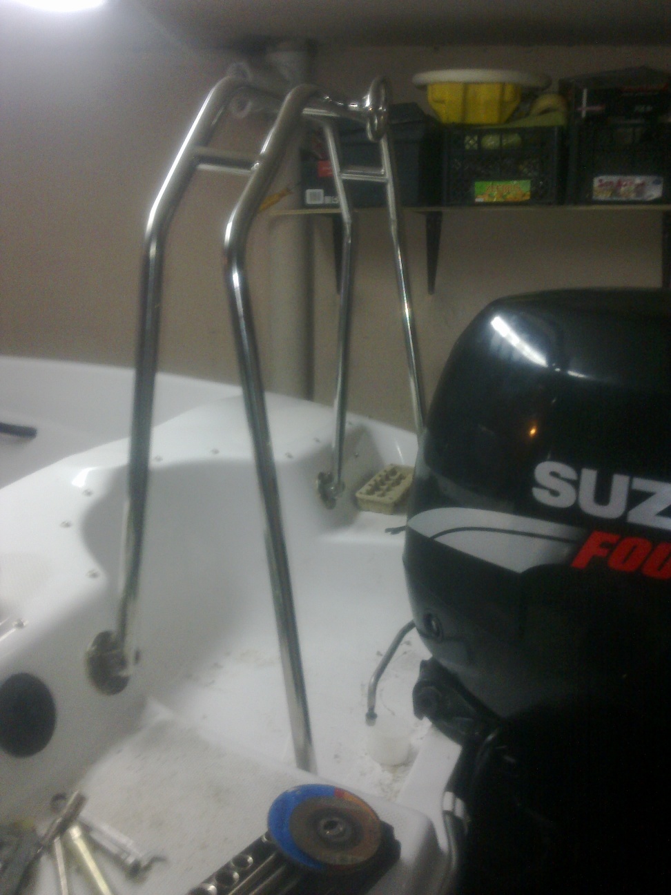

Вот мной установленная стойка, купленная у Сер Бастер, под опорные пятаки сделана подкладка из жесткой резины, внутри установлены проставки из фанеры 10мм чтоб не вырвало пластик.
Как-то так.

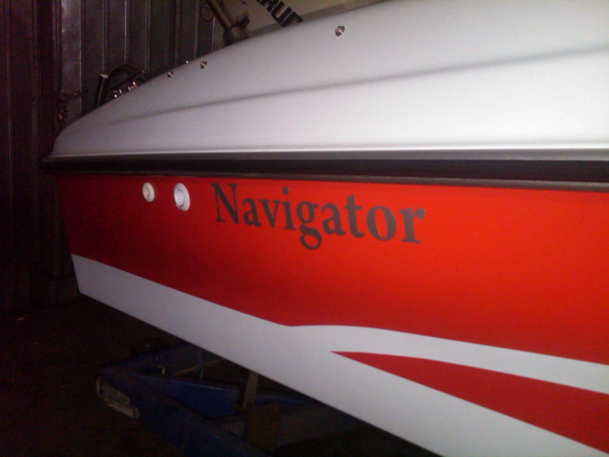

Что за надпись на первой фотке?
Ну в общем там есть на борту аккуратненькая надпись
Мог бы и по аккуратней найти болты . . .

Там пятаки не сильно полированные потому и болты такие чтоб все в тему было.

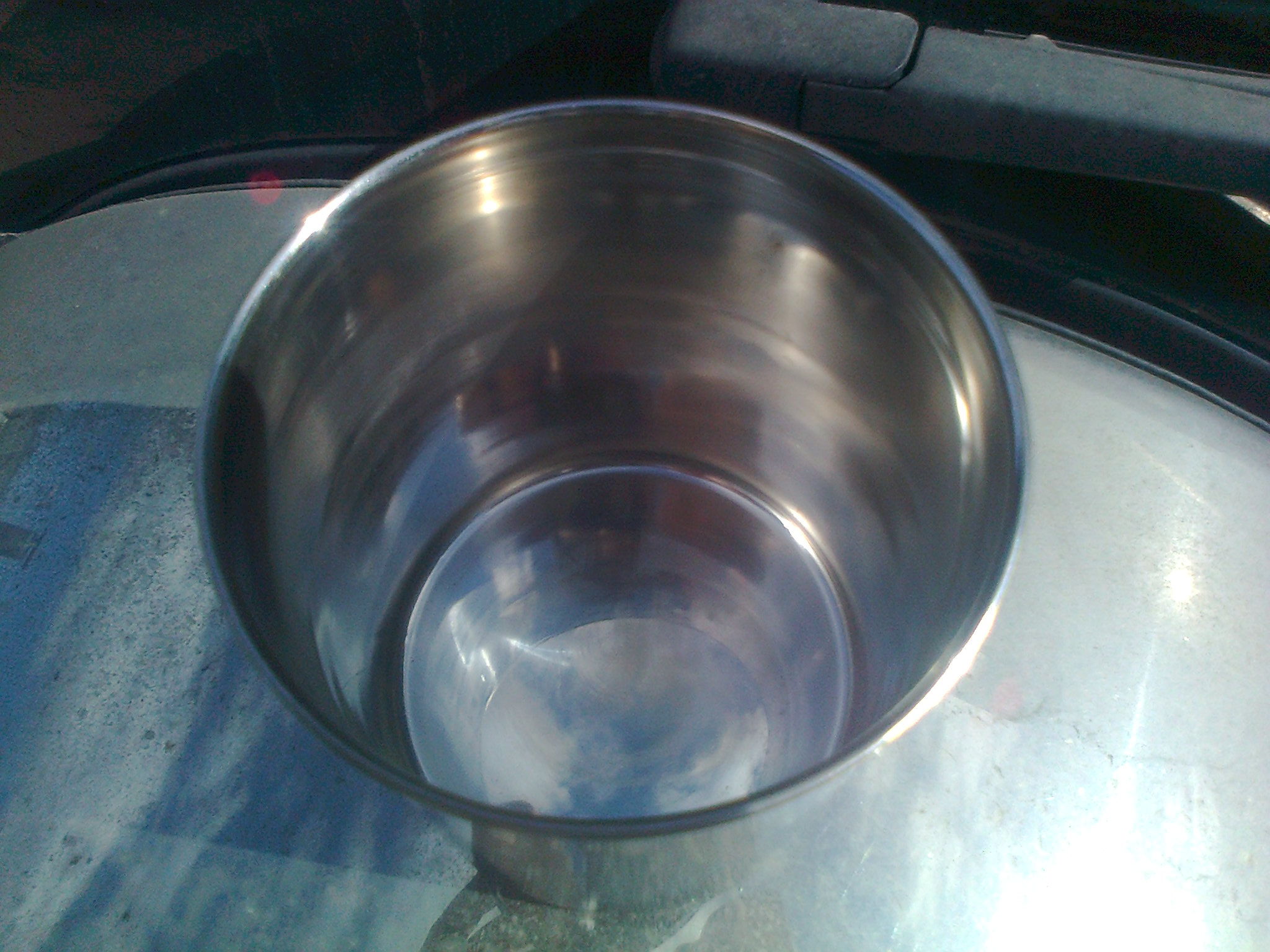

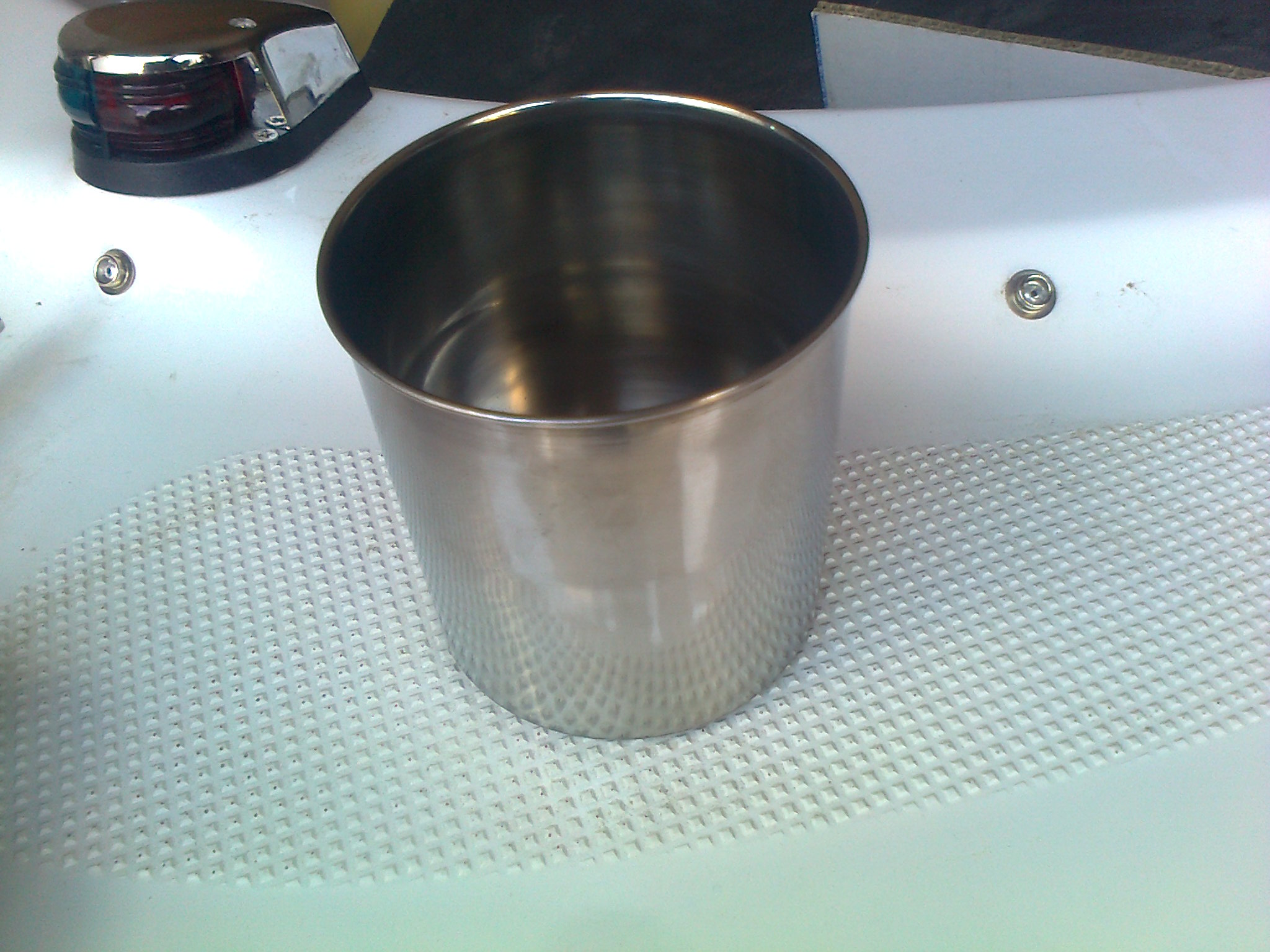

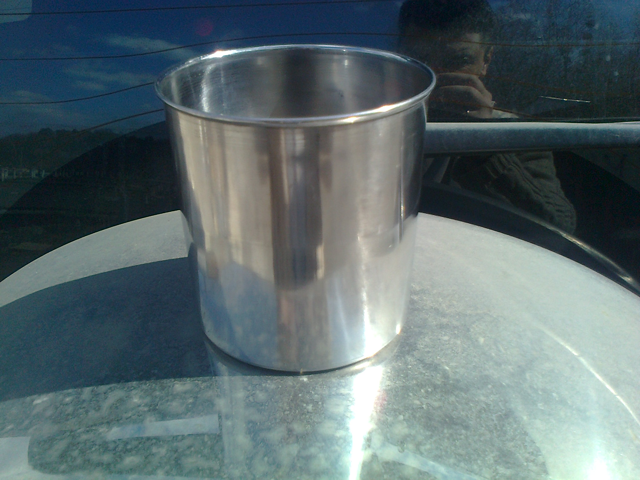

Вчера нашел подстаканники для своей лодки по цене 19 грн 50 коп
Не поверите что это за товар. Это формы для выпекания пасок.
Где, я бы парочку взял. Ненужные дыры закрыть. И завтра не хочешь мой опробовать?
Не понял что именно ты предлагаешь?
А брал в мегамаркете на большевике в отделе посуды там есть разных размеров я взял на 100 мм но нодо небольшой напилинг.
