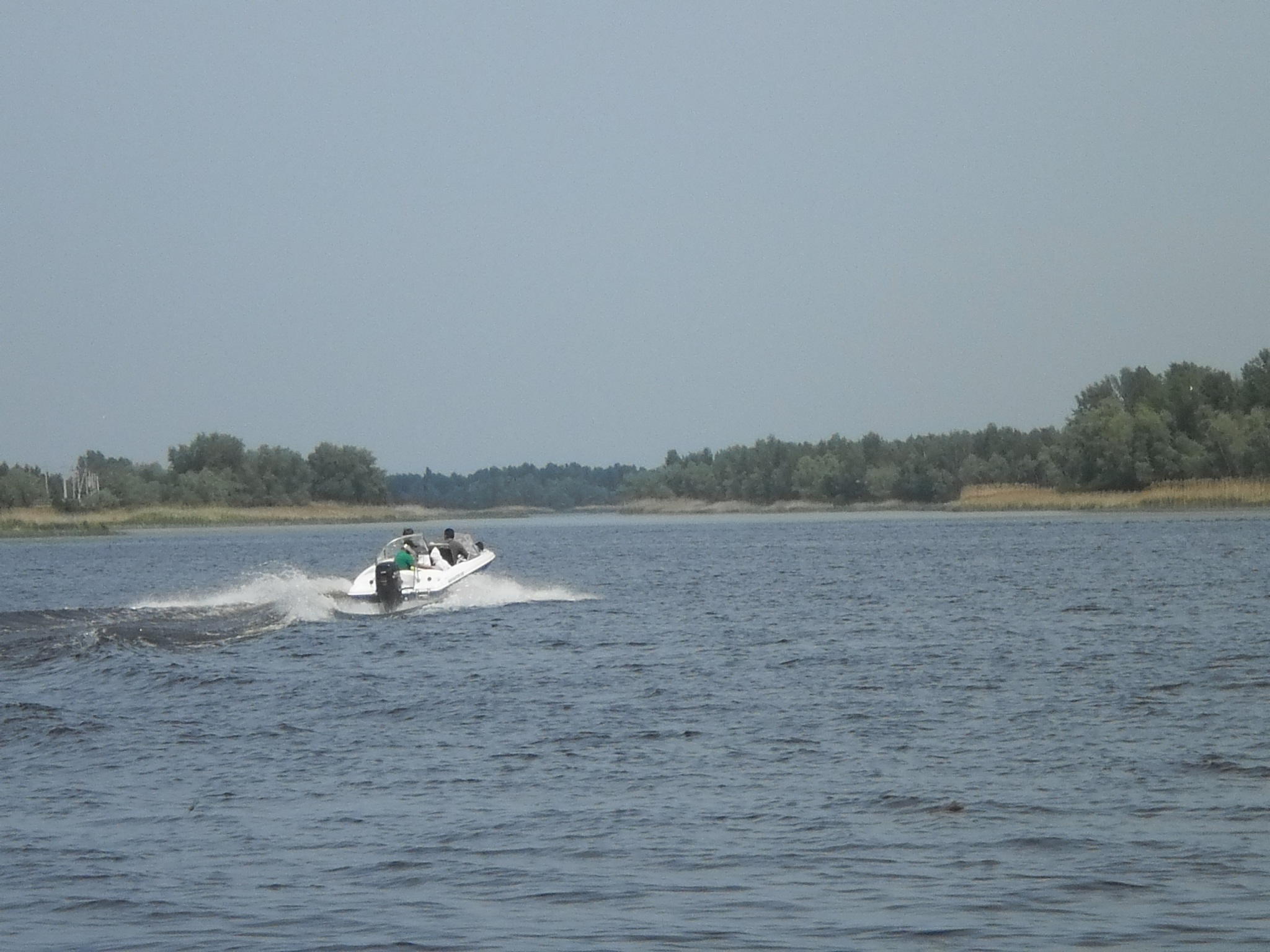

Сегодня НАКОНЕЦ-ТО спустил лодочку на воду!!!!
Я ОЧЕНЬ доволен, отдыхали в районе Украинки, я всем семейством + Виталик (uaapollo) с семьей и его друзья.
Море удовольствия, лодка показала себя с наилучшей стороны. Потаскали лыжника, покатались, испытывали в разнообразных режимах. Был залит полный бак бенза 55 литров, за все время, а это спуск в 11.30 и подьем в 20.30 лодка стояла часа полтора, а топливо еще и осталось. Двигателя вполне достаточно, добились скорости в 65 км/ч на стандартном винте люмине 3Х14Х19 с загрузкой 2 взрослых за общей массой за 200 и пара подростков 50+45 кг, но двигатель еще можно поднять на один шаг.
Больше всего поразило при возвращении, в лодке были все наши вещи и вся наша компания 6 взрослых те самые подростки и 3е деток и все это каголо лодка спокойно вытянуло на глис и уверено пошла 50 км/ч на 4300 оборотов в минуту. Я в восторге!!!!!!!!!!!!!!!!!!!!!!!!!!!!!!!

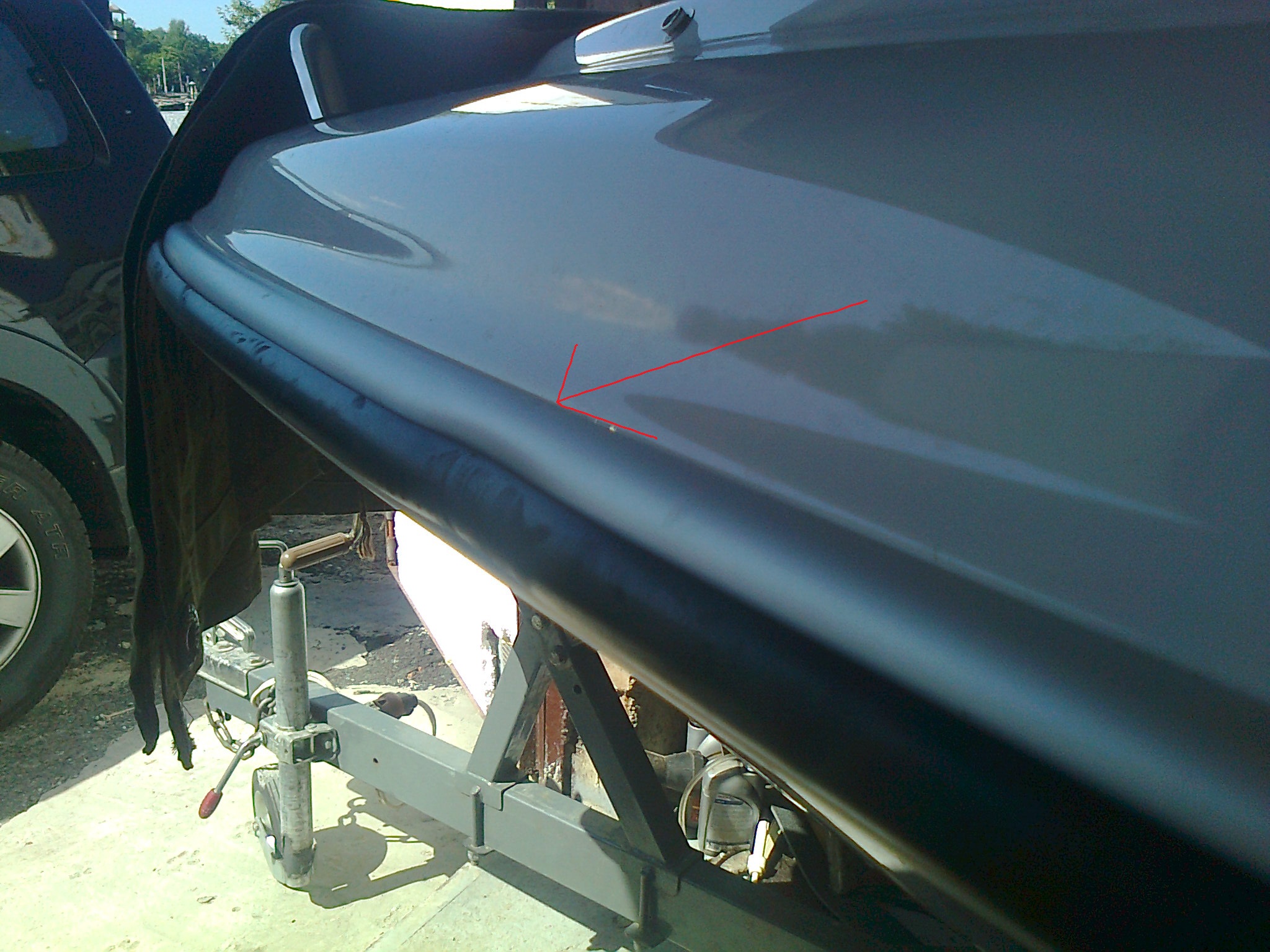

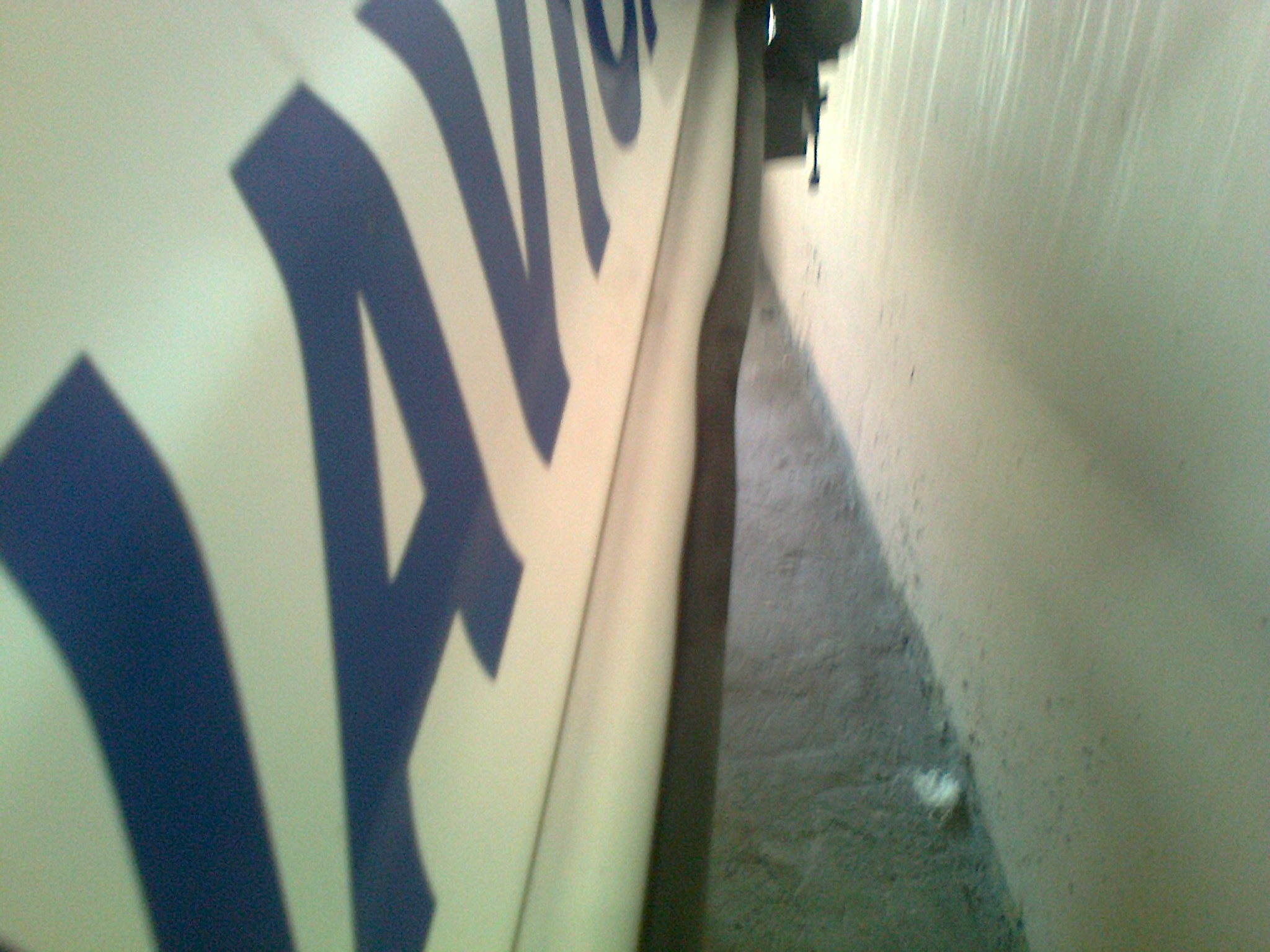

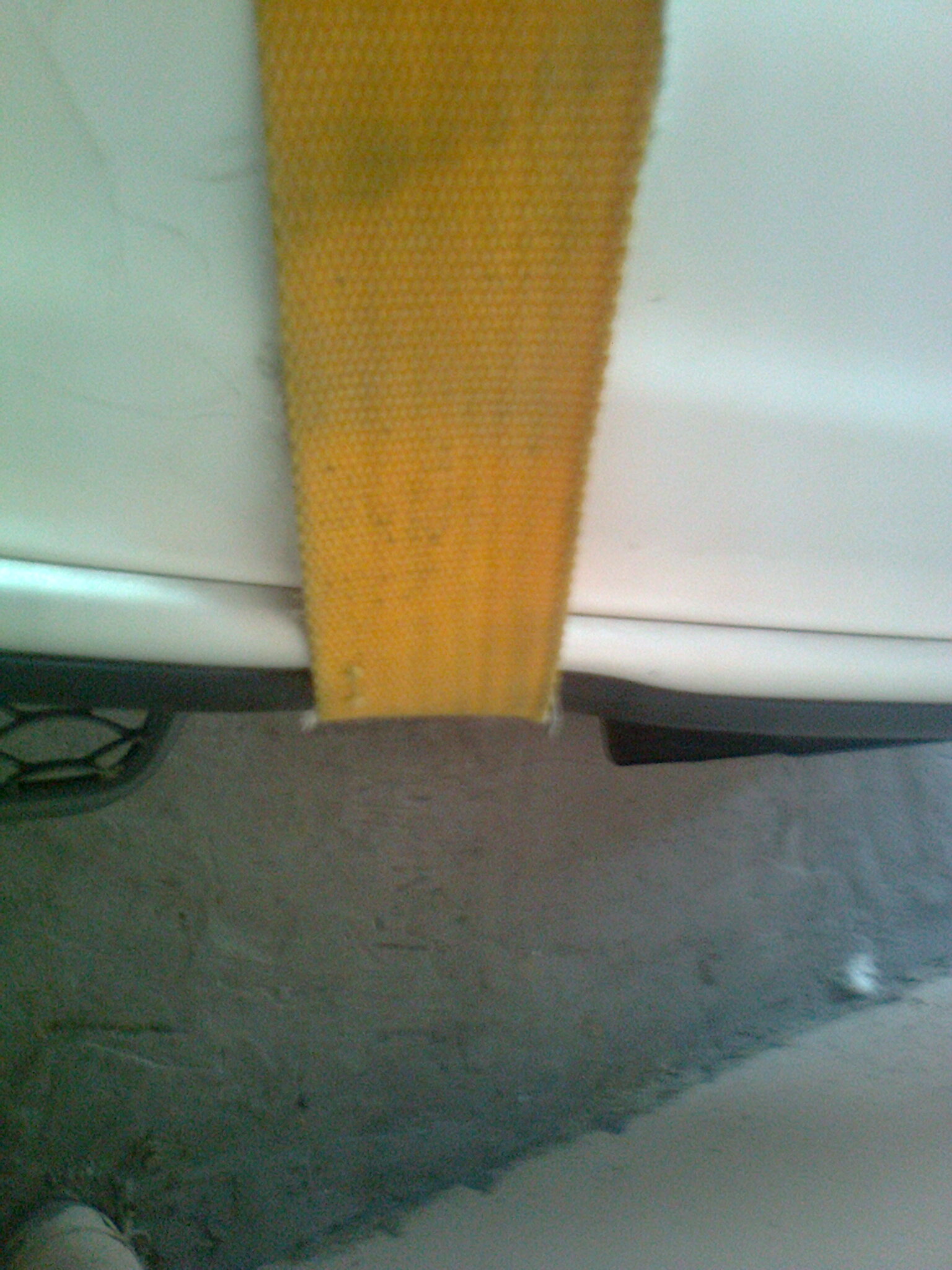

Да, и еще нашел для себя один МИНУС. Привальный брус.
Вот фоты после первого выхода. Понятно что ничего вобщем-то смертельного, но не красиво, завтра буду ровнять.

PS: Да, привальник еще тот, но что поделать, зато он меняется легко, можно в конце сезона заказать и поменять.

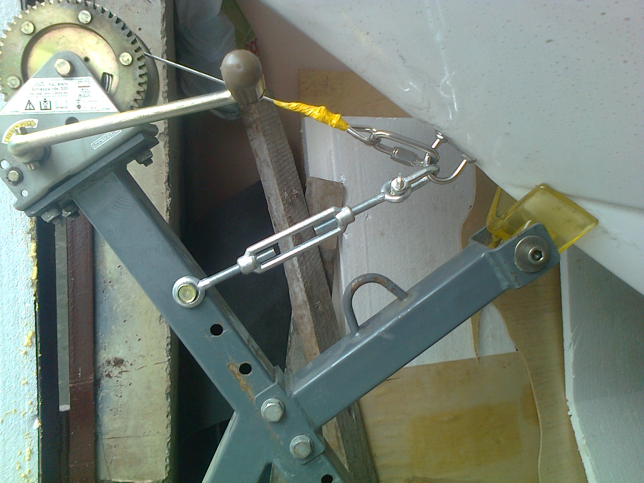

Сегодня повозился возле лодки, поднял на одну дырку двигатель (на выхах буду тестить), приделал талреп для страховки лодки на лафете, и поставил стойку с сидухой. Получилось нормуль.
