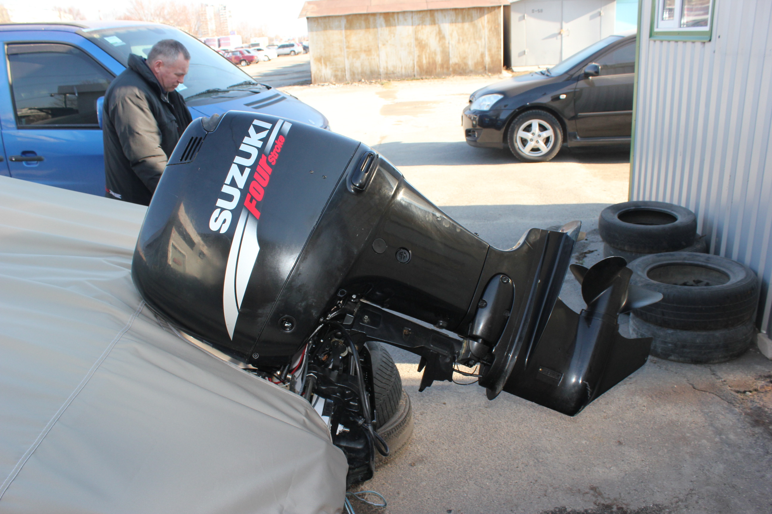

Типово Re: Моторная лодка «Navigator 500»
посадка движка.Плохо видно.Но завтра посмотрю.а что для такого движка 5600 оборотов это мало???.

Старий 27.04.2013, 21:09   #757 (permalink)
Допис від Александр 1154 Переглянути допис
Оченьл плохо видно, вернее сказать вообще ничего не видно -мотор опустить бы.

Старий 27.04.2013, 21:23   #758 (permalink)
Видно что на 1й дырке висит.....
Гена, это же Сузука, бесполезно ........

Старий 27.04.2013, 21:35   #760 (permalink)
ПСЫ: Бодю до сих пор жалко......
Поборем Витя,не переживай.
