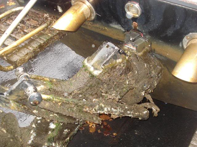

Не забываем и про колонку! Все что выше кав. плиты обрастает очень сильно и на ходу уже не очищается. А если учесть что поверхность колонки неровная и много скрытых полостей, особенно где гофры, то механически щеткой очистить просто невозможно. Только мойка в/д с грязевой фрезой (вертушка). Сам прошел этот гемор вплоть до разборки колонки. Другим не посоветую.

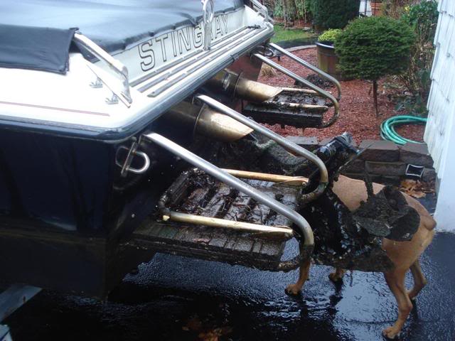

Немного ужасов в подтверждение сказанного. (Для наглядности)
