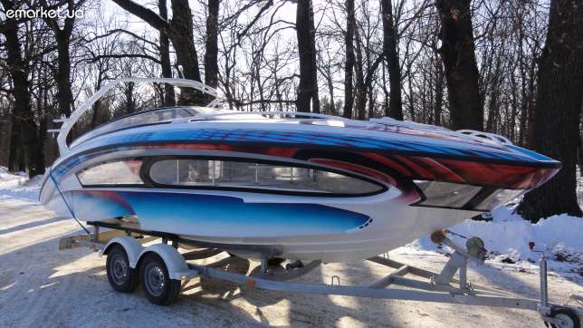

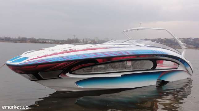

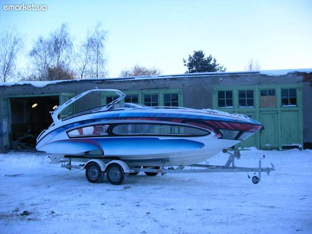

Нашел вот такой каютный катер. Насколько я понял производитель находится в Харькове дизайнстудия KEMMEL.
На вид "красавчег" цена -вроди адекват 85-144тыс. грн. Информации по нему в нете почти нет. Может кто-то встречал такого зверя? Стоит связываться? Может где в Киеве на ропе стоит, что-бы глянуть? Под какой мотор?

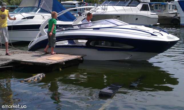

Тебе нужен илюминатор подводного обзора?
Вон недавно на 6 РОПе похожий утонул.

Думаю Украинские производители (П.С. Ничего не имею против украинских производителей, "сам таким являюсь") не готовы воплощать в жизнь такие смелые и революционные решения в плане конструктива.... (По крайней мере надо набить не один десяток "шишек") - чтоб выйти на уровень.
Мнение основано не на общем виде катера и красивой, качественной сборке, а на практике использования с годами, испытаниями волнами, жесткими швартовками и.т.д.
Добавочка: когда летишь на шести-метровом пластике 60 км/час и подпрыгиваешь на волне (завтыкал, с каждым бывает) то в момент приземления, рамки лобового стекла сходятся (от своего рабочего положения) сантиметров на 5-15. думаю после каждого такого прыжка придется менять треснувшие стекла.

В том то идело, что этот без каюты, хотя производитель тот же. Не в курсе какя причина заныривания?

Так по поводу подобного катера уже общались, того же производства.
Вывод был, что не стоит его брать..
Хотя, эта модель немного другая, но идея та же.
Там пробоина была в борту, где стекло, если я не ошибаюсь.

Пробоин нет, проверяли. Скорее всего владелец сильно задрал нос катера на стоянке в бонне, дождь и сильный ветер в корму сделали свое дело. Ситуация частая на шестом ропе.

Что будет, если он своим "припрекрасным" носом со стекляной вставкой ударится либо упрется в бон? (кстати на первой фото - этой вставки нет)....
По эстетике- вопросов нет... красавец.
На фото: мне кажется, что передняя ось прицепа больше просажена чем задняя, или это визуальный обман, или большая нагрузка на нос.
