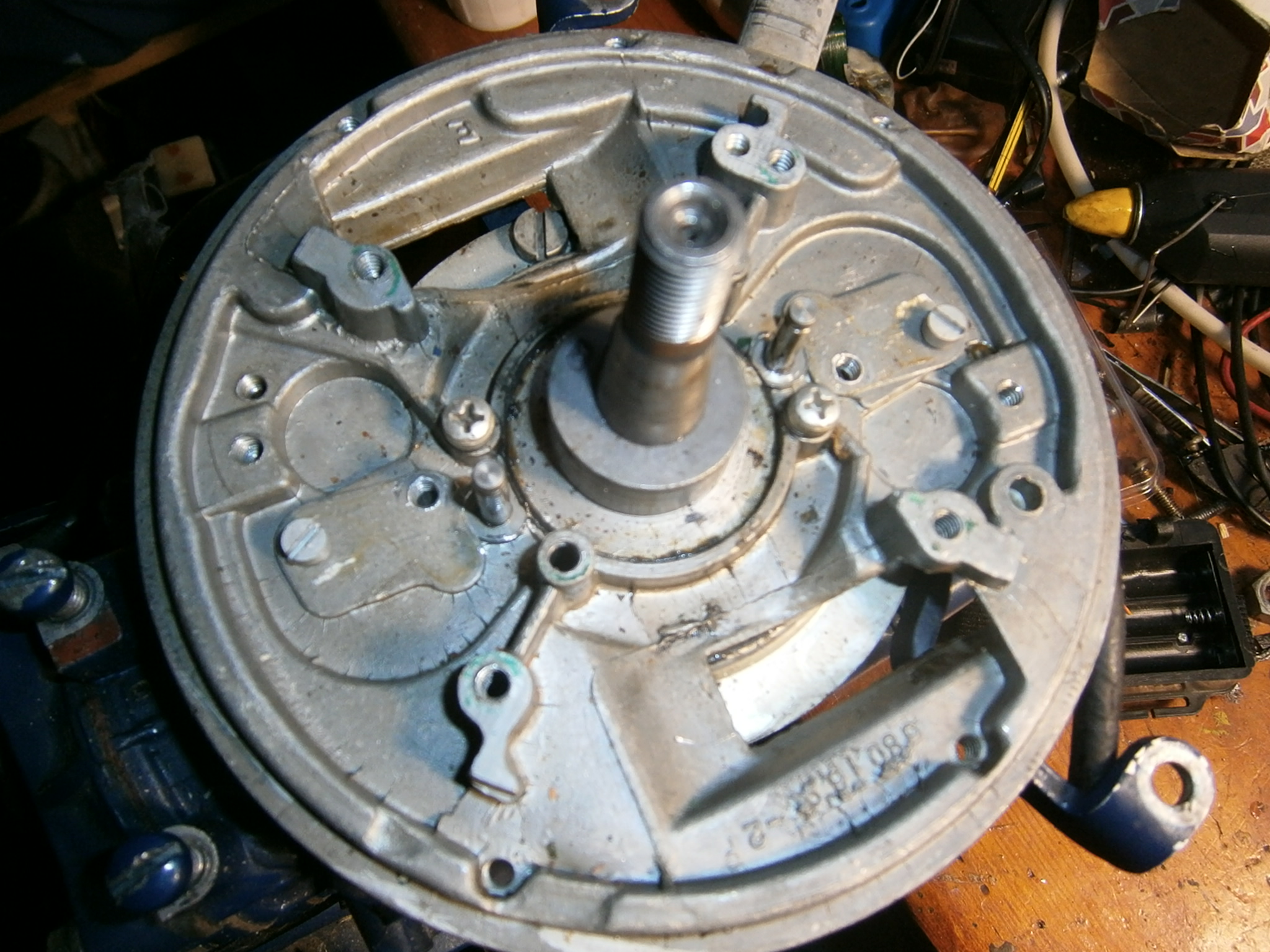

Типово Джонсон 4лс 2т переделка контактного на электронное.

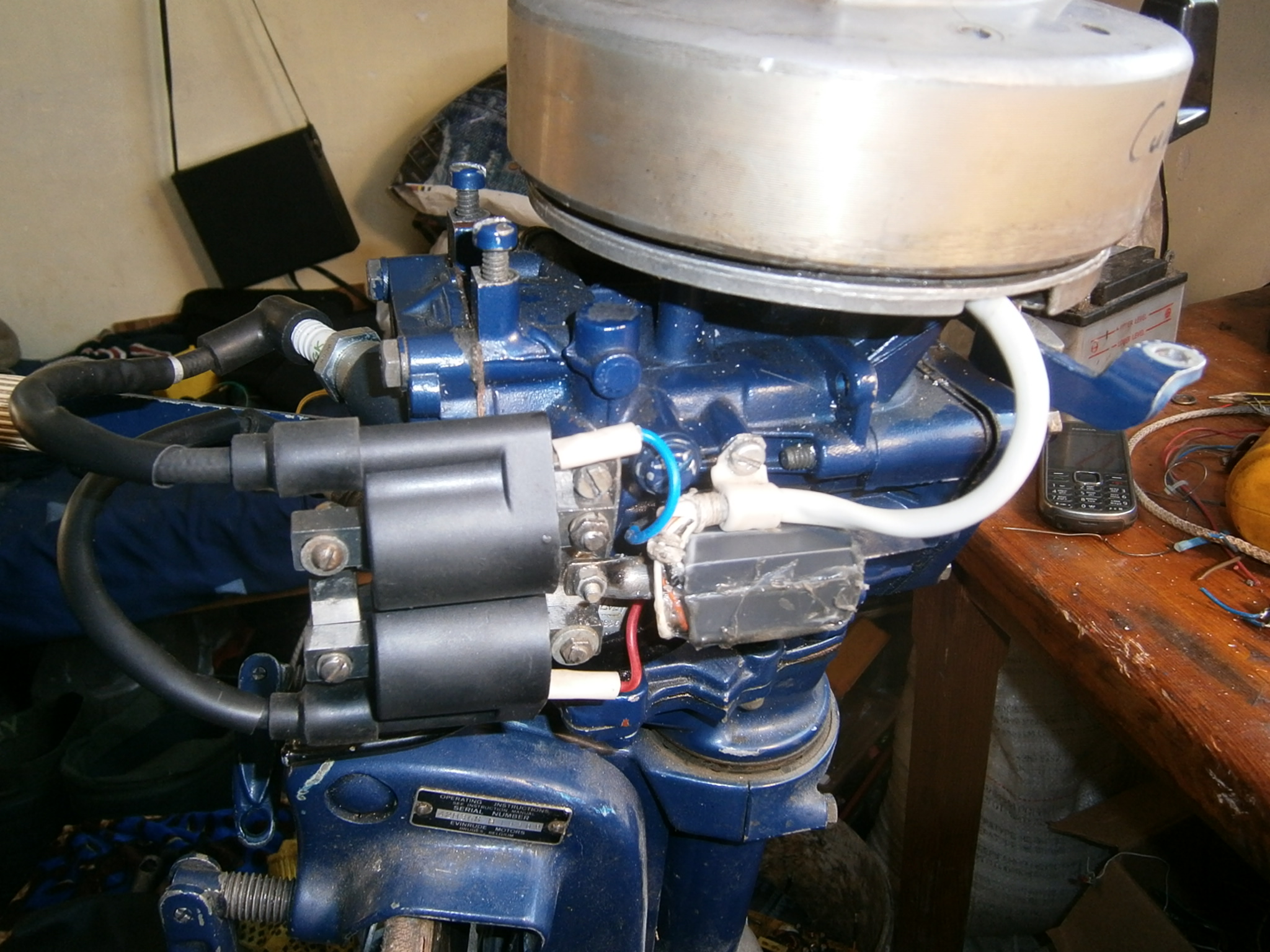

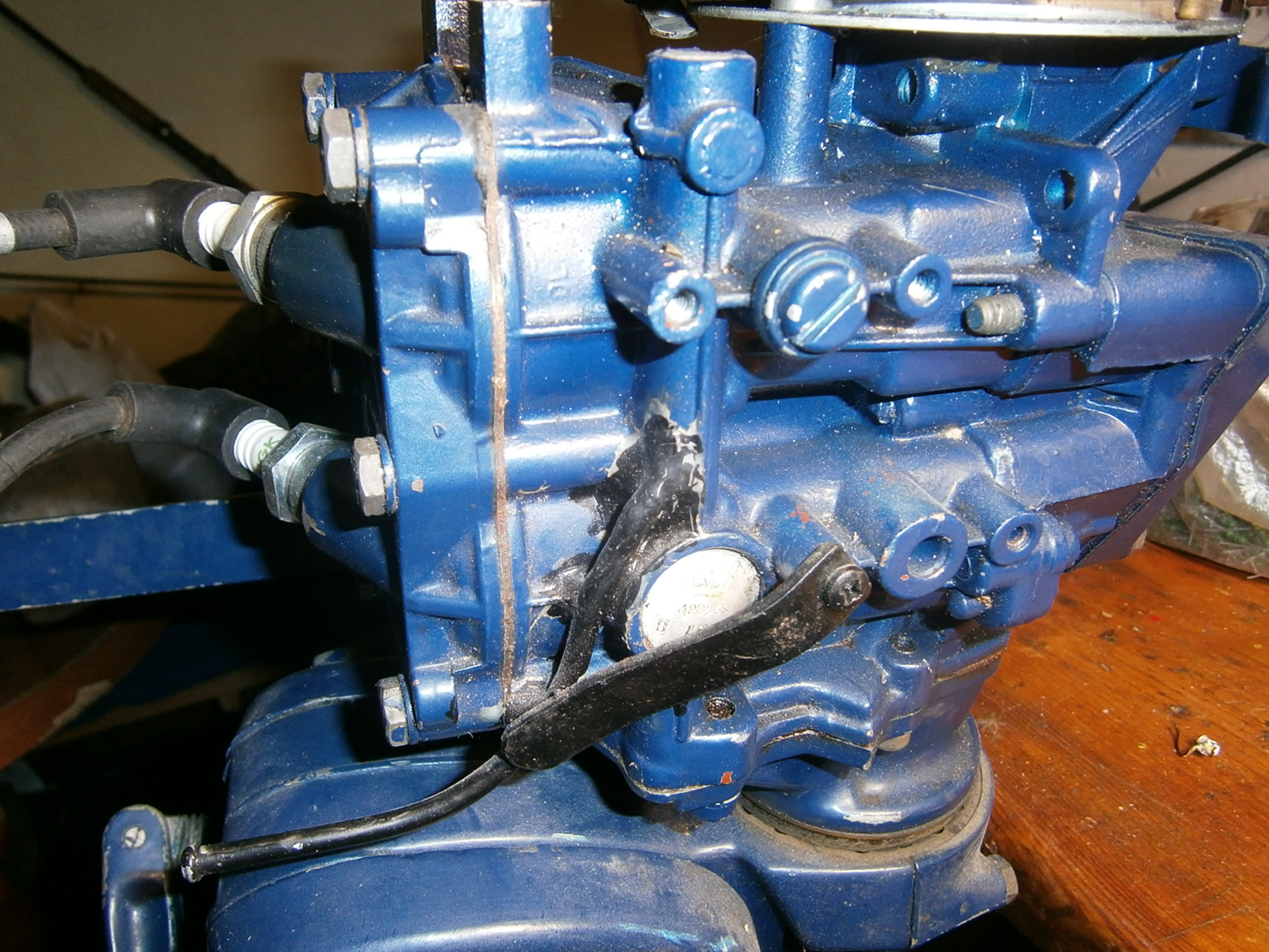

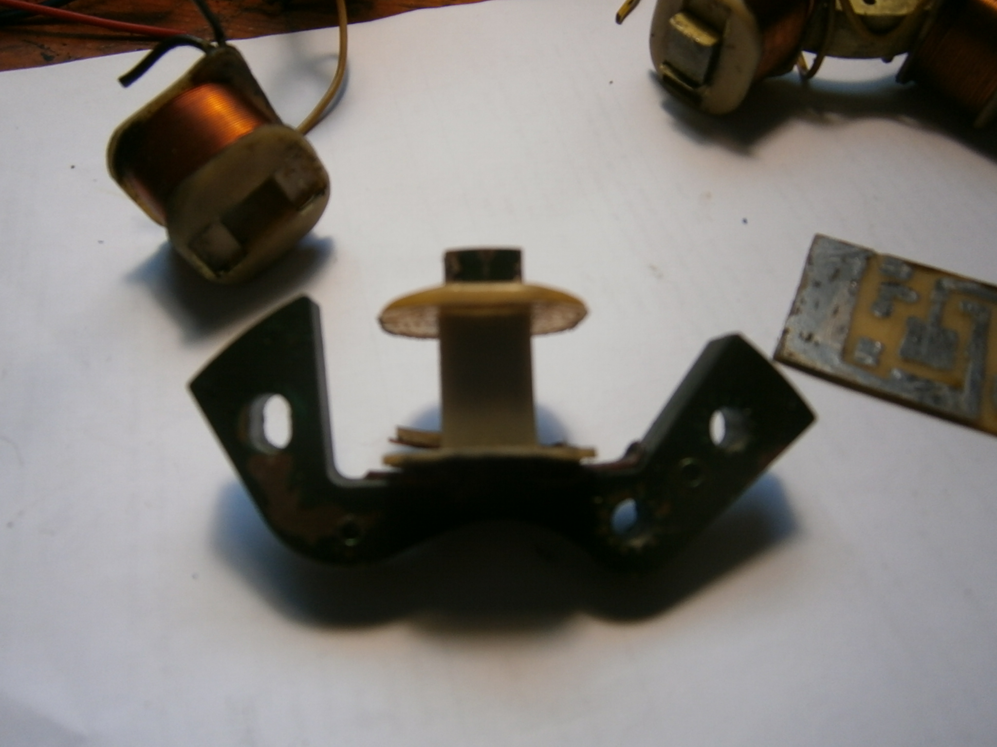

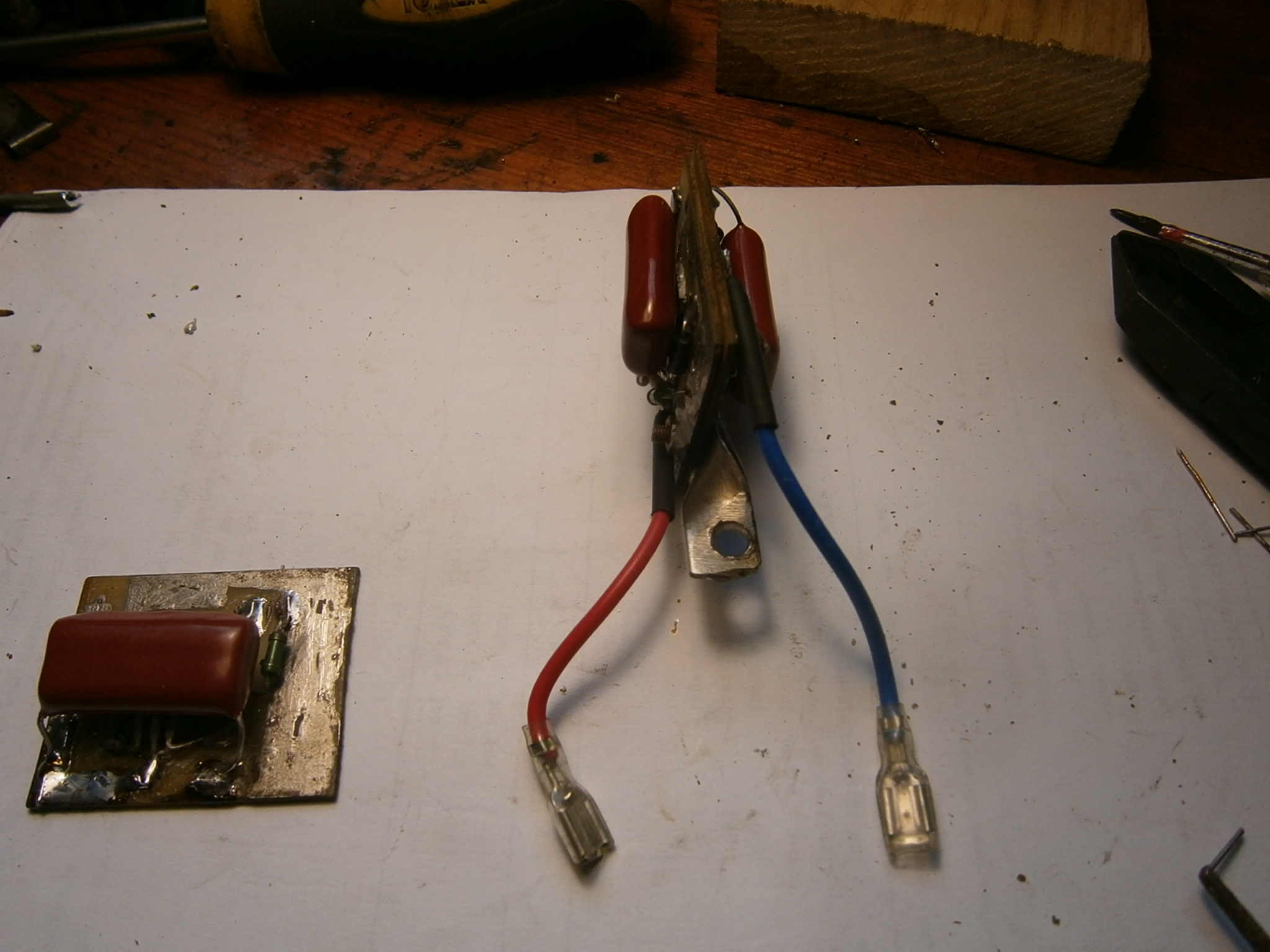

Попал в руки моторчик Джонсон 4 лс.с неисправными катушками зажигания (контактное) решил переделать на электронное. Информация для самостоятельной переделки взята с сайта Дмитрия 22 (http://lodka.mobi/), за что ему отдельное спасибо. Может быть мои практические наработки кому то помогут в переделке.

Старий 22.01.2014, 21:08   #2 (permalink)
Типово Re: Джонсон 4лс 2т переделка контактного на электронное.
А как удалось прилепить мопедовские катушки к роднім сердечникам?

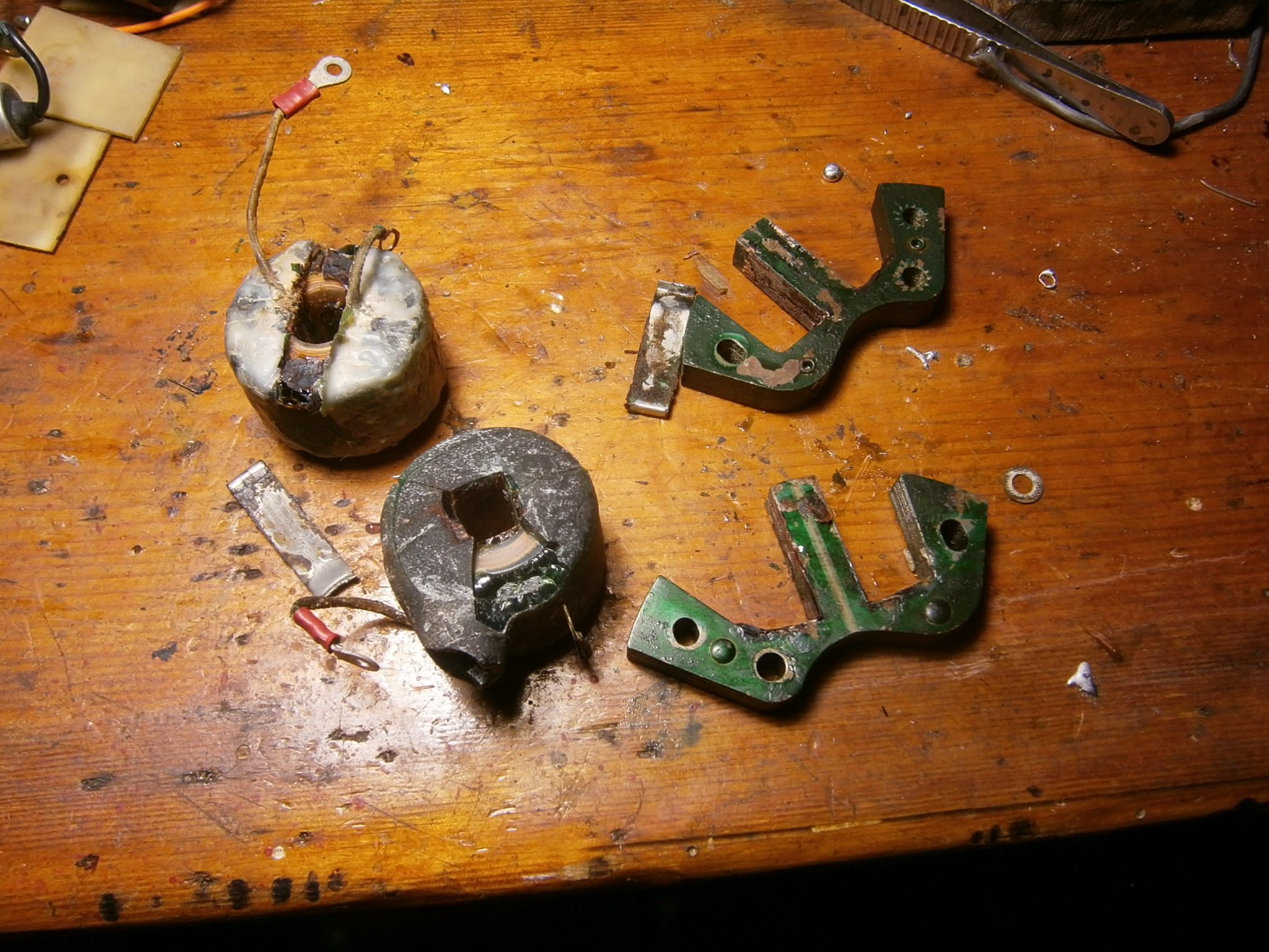

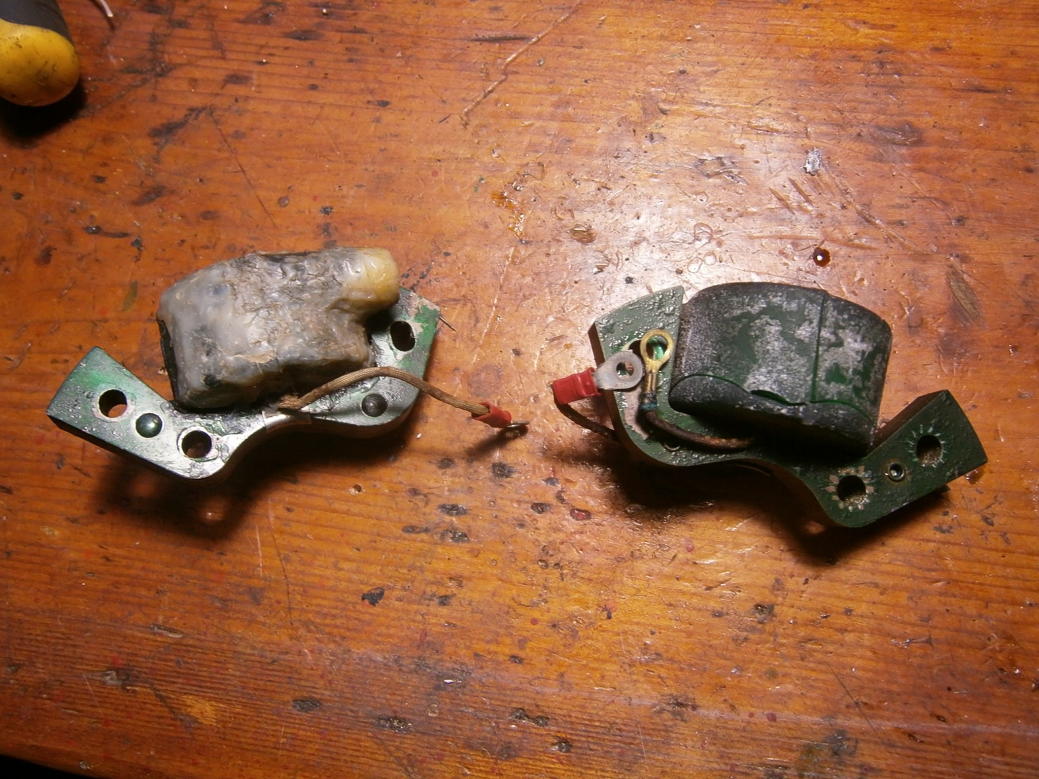

Старий 22.01.2014, 21:12   #3 (permalink)
Аватар для vlpelyh
Звідки Ви: Украина,Канев
Карапь: Мечтаем
Дописи: 1.464
Сказал(а) спасибо: 754

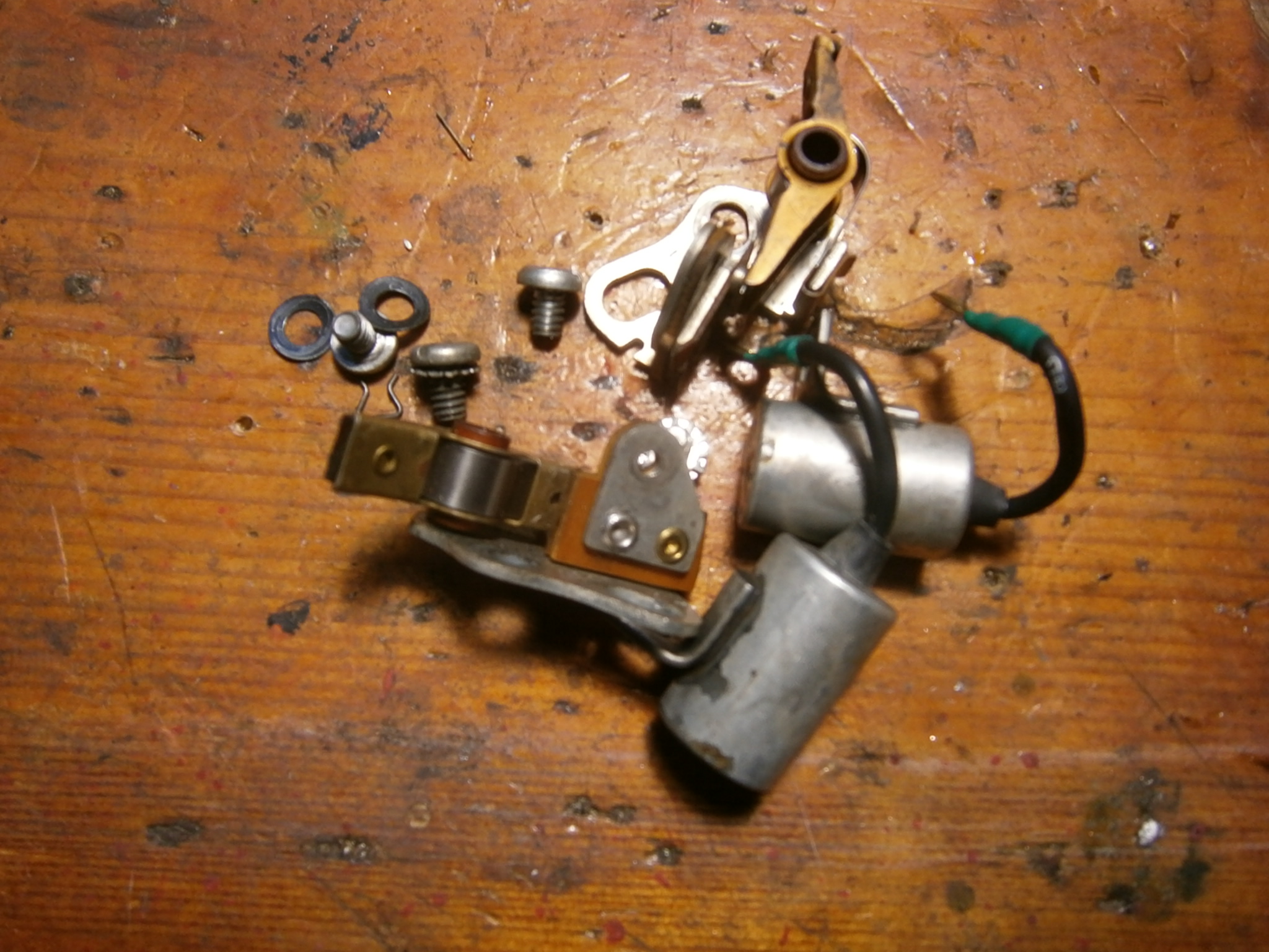

С панели всё снимаем . Катушки, прерыватели, конденсаторы, Снимаем старые катушки с магнитопроводов.

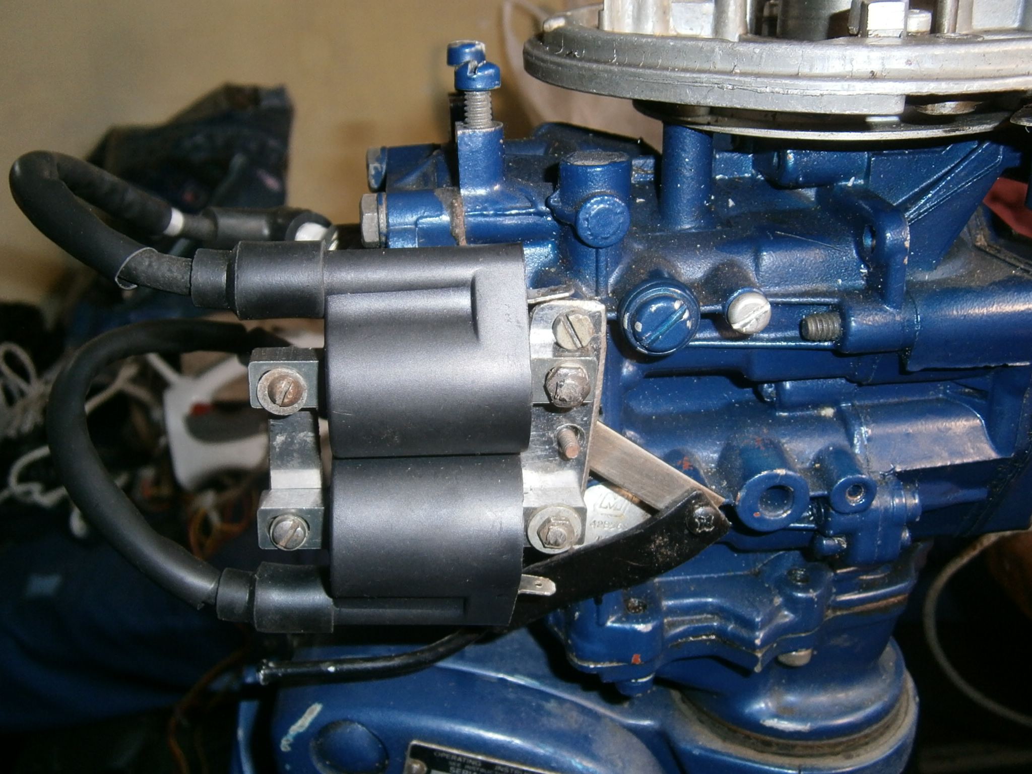

установил бабины от скутера

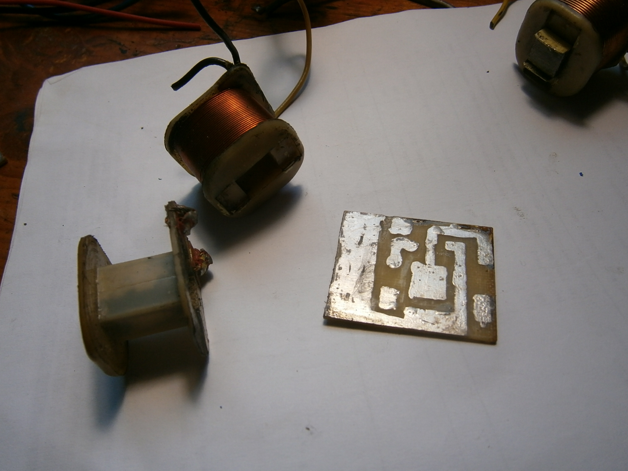

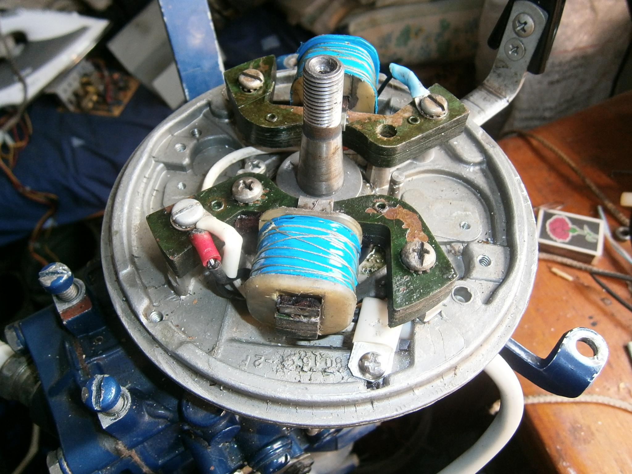

Старий 23.01.2014, 17:35   #6 (permalink)
Аватар для vlpelyh
Карапь: Мечтаем
Дописи: 1.464

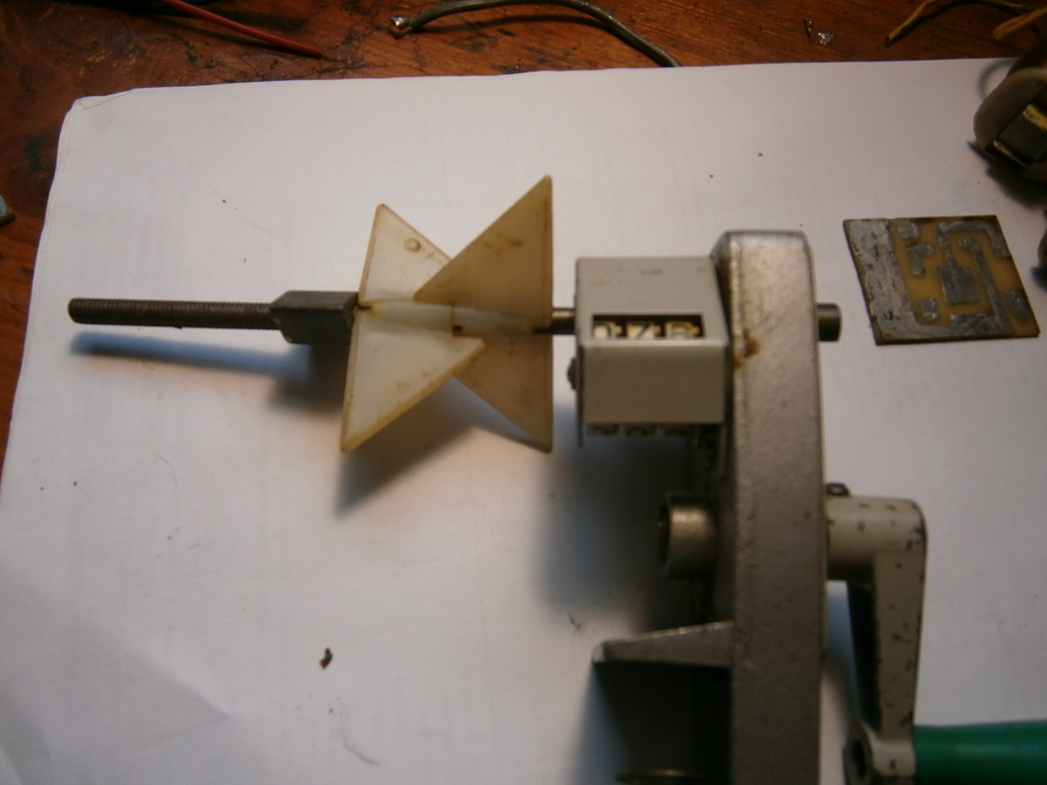

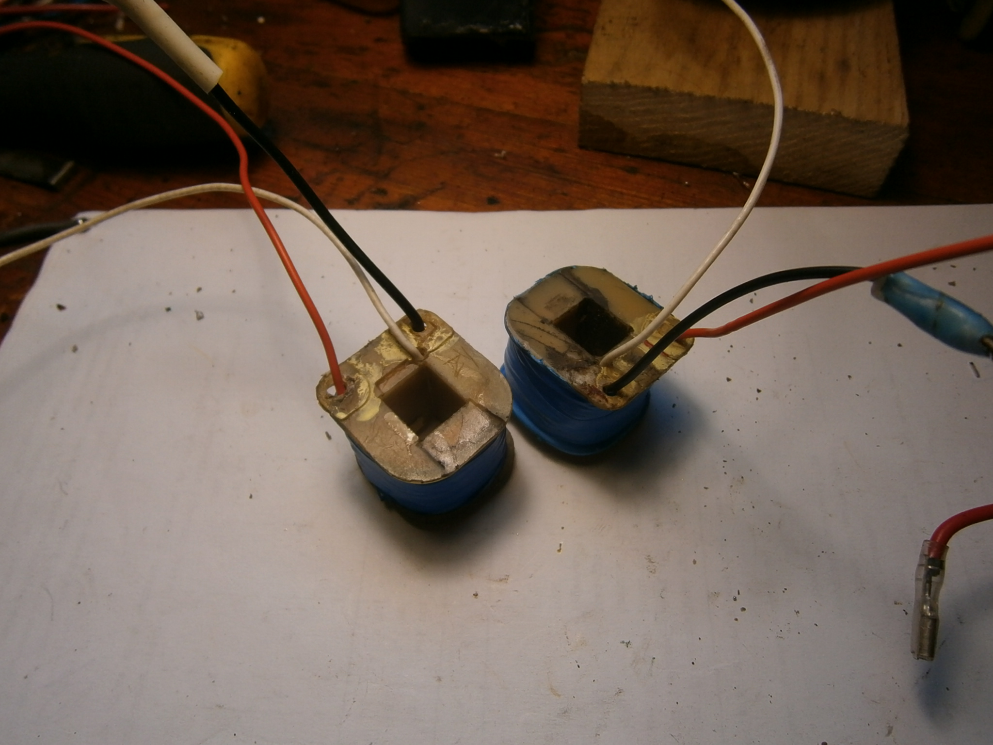

каркасы подходят для намотки генераторных катушек от Вихря или Нептуна ,я мотал генераторную 5500 витков, управляющую 280 витков провод ПЭВ 0,12.

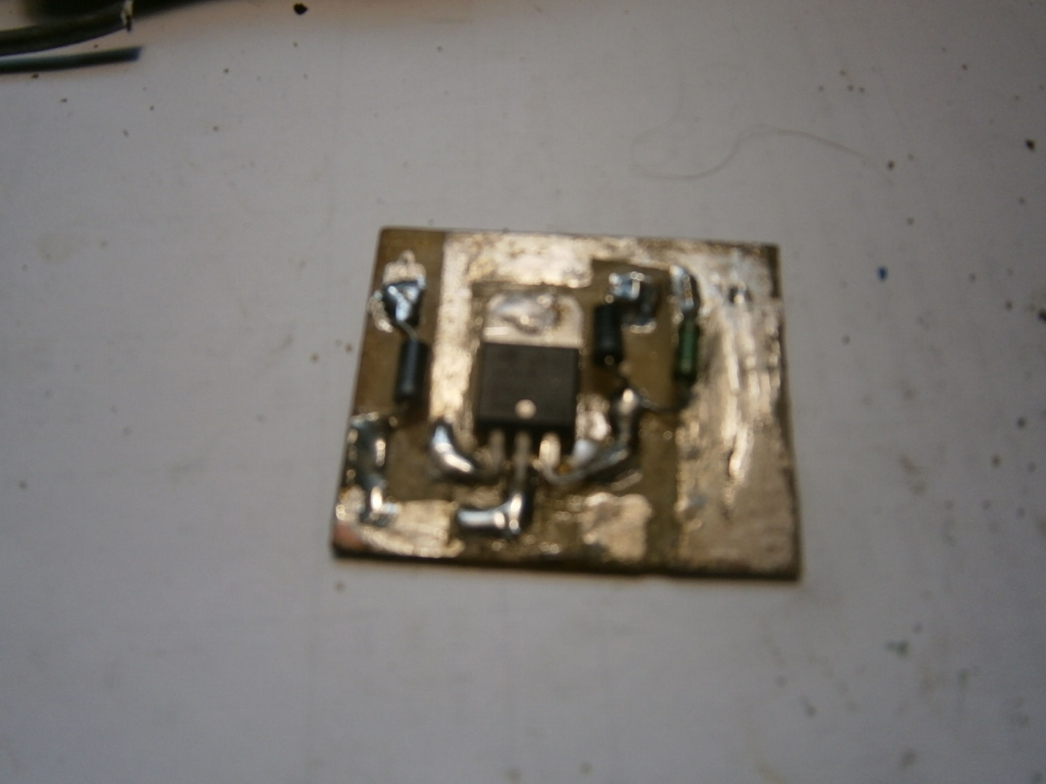

Распайка платки коммутатора (2шт)

Старий 24.01.2014, 18:57   #8 (permalink)
Аватар для vlpelyh
Карапь: Мечтаем
Дописи: 1.464
Вот так выглядит , собрал , запустился с первого. не глохнет , пришлось выводить кнопку стоп.

Допис від vlpelyh Переглянути допис
это говорит о том, что несоответствуют углы опережения. Кнопка стоп хорошо, а что делать при ,,положение полный газ,,? Смещать кулачёк давящий на рычаг дросельной заслонки. Куда и на сколько подскажет стробоскоп. Не получится со стробоскопом ---тел. 0505561645.---звоните.
vlpelyh (25.01.2014)
Старий 26.01.2014, 19:17   #10 (permalink)
Аватар для vlpelyh
Карапь: Мечтаем
Дописи: 1.464
Выскажу просто своё мнение , в контактном зажигании глушение происходит уводом панели в отрицательный угол опережения зажигания, при возвратно петлевой продувке максимальный угол опережкния зажигания 27-30град. при дефлекторной 39град , 5-10 град, которые ушли при передеке на электронное (это предположение). могли никак не сказаться на работе двигателя на мах оборотах, а при применении бензина с более высоким октановым числом даже +.
