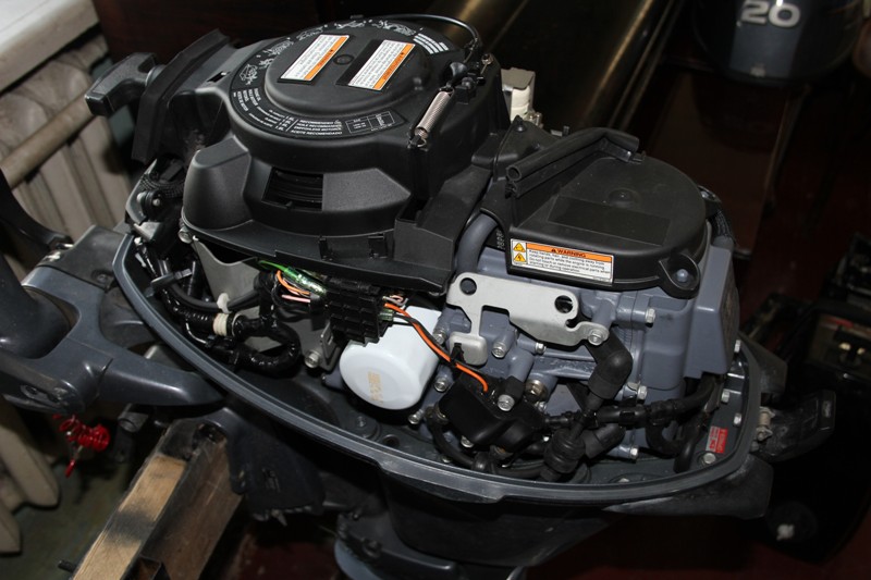

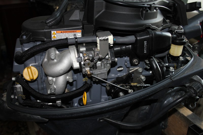

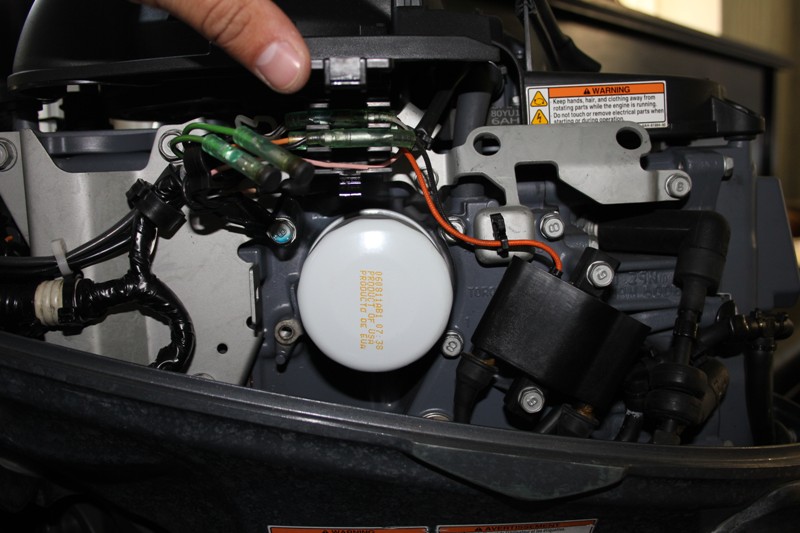

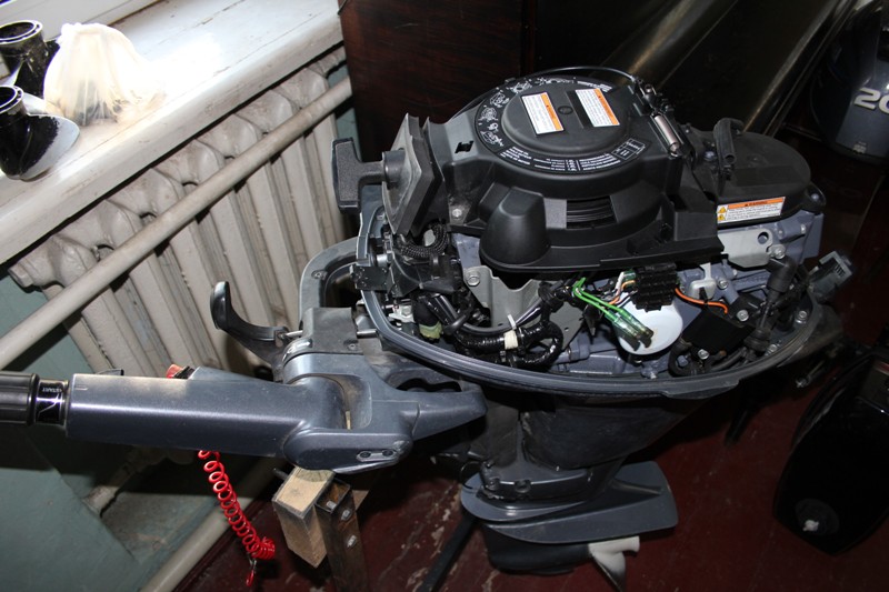

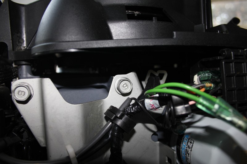

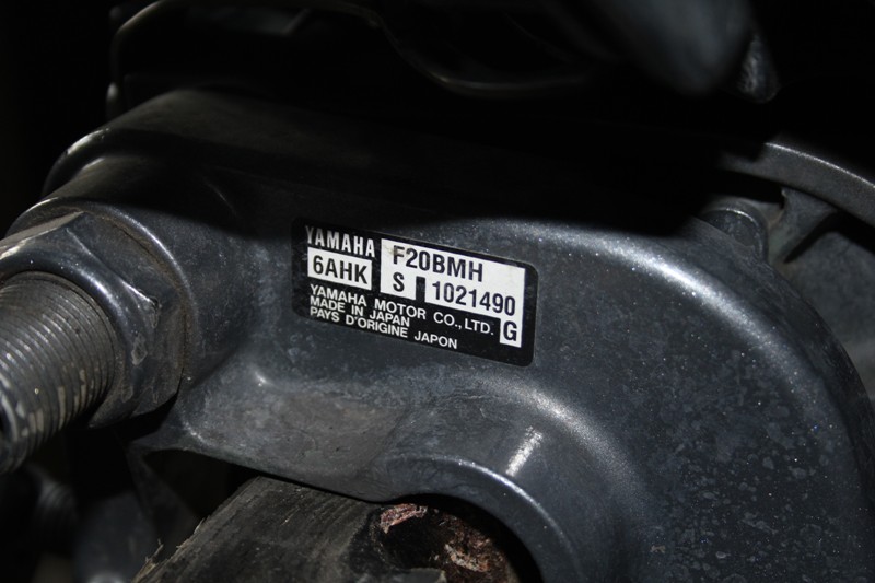

Старий 04.04.2014, 20:59   #9 (permalink)
Аватар для Mazdovuy
Дописи: 822
Сказал(а) спасибо: 206
Типово Re: Yamaha 20 BMHS (румпель) подскажите...

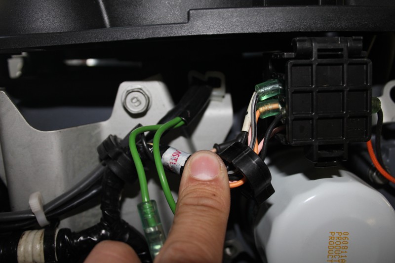

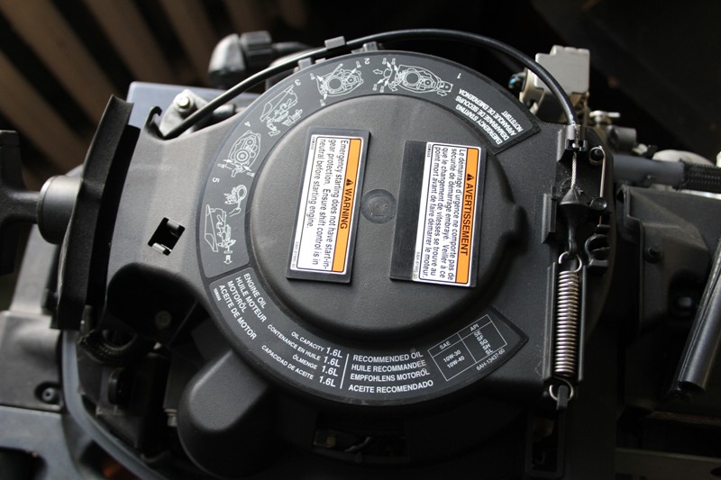

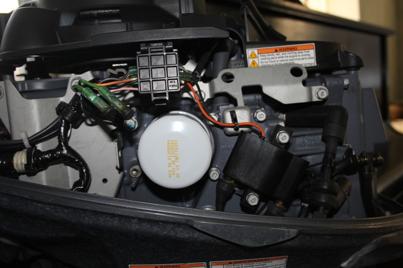

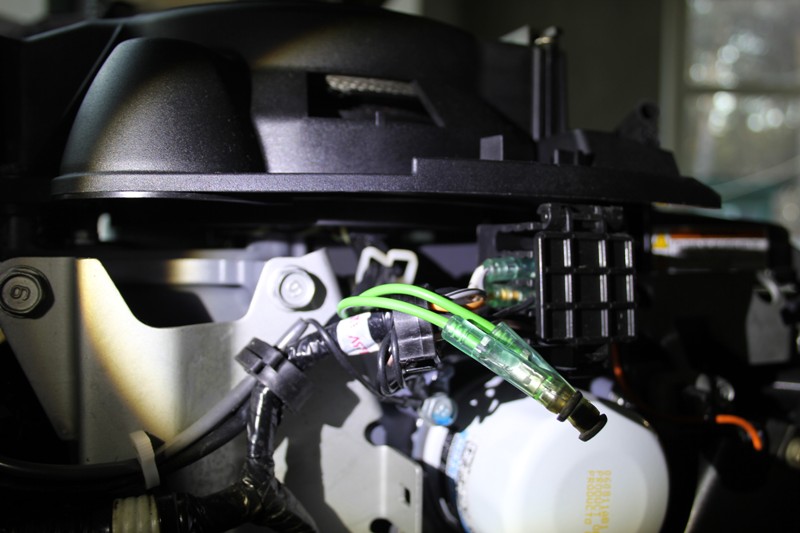

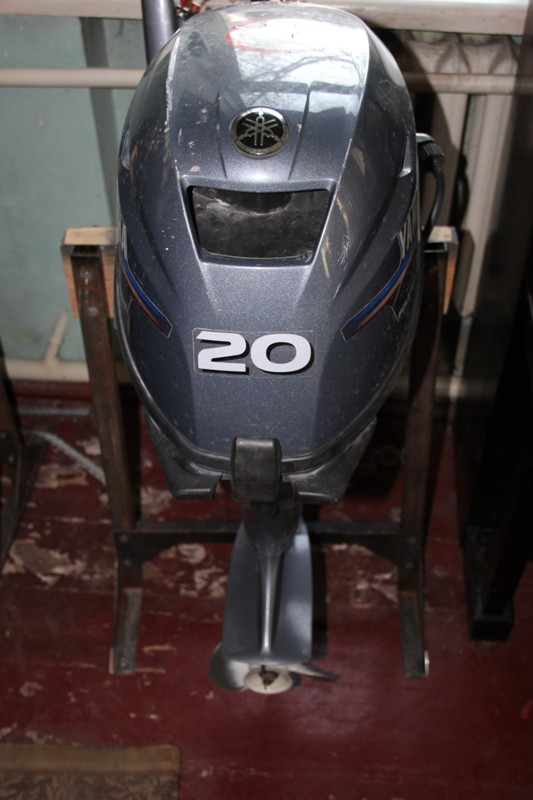

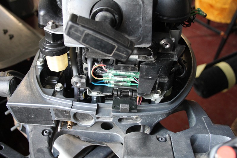

Допис від Ozzy_Pasha Переглянути допис
Для начала - дайте все фото мотора, подколпачное пр-во, хотя бы с двух ракурсов. И если получится - фоту подмаховичной области, откуда основные провода выходят...
Как обещал, фото... Если ещё нужно что то сфоткать, пишите...

Старий 04.04.2014, 22:58   #10 (permalink)
Аватар для Ozzy_Pasha
Псевдо: Павел
Звідки Ви: г.Киев
Карапь: Крым_М + Honda BF30SRTW, Обь + Suzuki DT30RS
Дописи: 331
Сказал(а) спасибо: 188
Поблагодарили 305 раз(а) в 83 сообщениях
Ок, все что необходимо - увидел...
