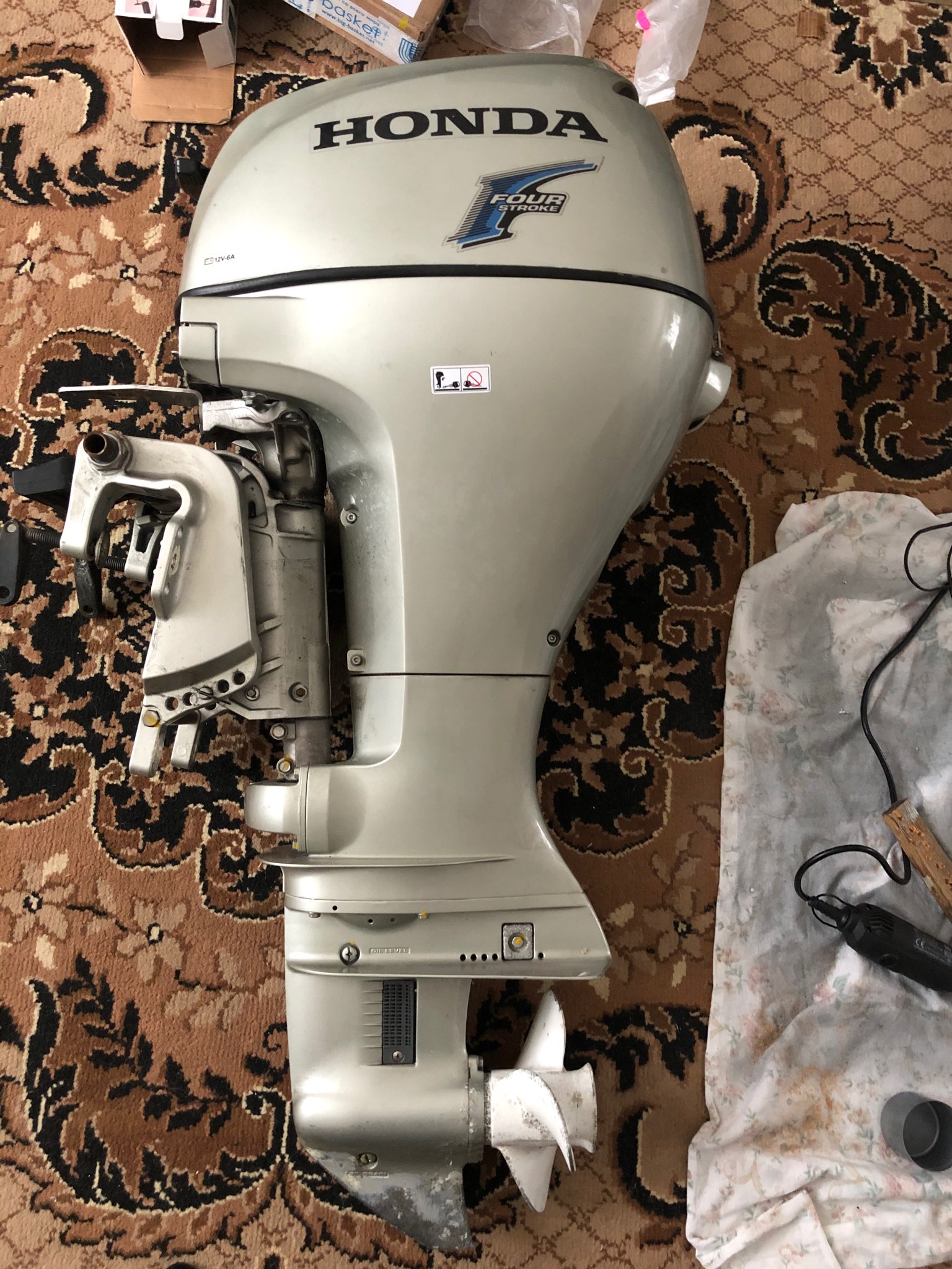

Всем спасибо. На данном этапе купил хондовский тахометр и запасной чиновский 4х лопастной винт (поидее клон родного).
https://www.aliexpress.com/item/1005...19164c4dScIEr8
Сразу посмотрим на воде что там за ямаховский винт стоит (сказали что с ямахи) и что он выдаст, потом испробуем китай.

Мотор у меня такой-же, брал новый, стоял родной 4х лопастной, на вид такой как по ссылке, для меня оказался тяжелым, взял тоже у китайцев ямаховский 3х лопастной шаг 8 диаметр не помню подошел отлично.
НО это так для информации, у меня условия другие, лодка водоизмещающая, хожу на об. 3000, скорость 12-14.
Если в Киеве могу дать на пробу родной, лежит новый как запасной.

Я из Днепра. Да если китаец будет оптимальным под мои условия то буду искать родной (чина будет на подменку).

Уважаемые форумчане. Такой вопрос. Пришел винт, снял старый и решил проверить вал. Есть поперечный люфт, небольшой но если сильно шатать то слышно (может какая-то доля миллимtтра), продольного люфта нет все как вкопанное. Это проблема или уже у меня глюки?
https://youtu.be/ZTO-Km9cg70
https://youtu.be/YwFEuzxHsm8

Проверь масло став винт и не мороч голову.

Похоже что глюки, поперечный микролюфт вала есть даже в редукторе Нептун-23 )))
По видео с трясущейся камерой диагностировать невозможно, но если явно люфт и биения не ощущаются, то волноваться нет причин.
При смене масла внимательно посмотреть на нижнюю пробку (она должна быть магнитная)
если крупных частиц металла за сезон не налипло, то и шестерни , думаю, должны быть в порядке.

Спасибо, я на Нептунах никогда не ездил, а в Вихре посторонние звуки не были в принципе проблемой никогда )))). Насчет пробки спасибо, учту, как чуть потеплеет поменяю масла, фильтра и заодно проверю пробку.

Добрый день! Поперечный микролюфт присутствует даже на абсолютно новом двигателе. Покупал новым в салоне, обратил внимание тоже, продавец ответил, что это норма. Продал через 7 лет с таким же люфтом. Визуально был не заметен, только тактильно.
