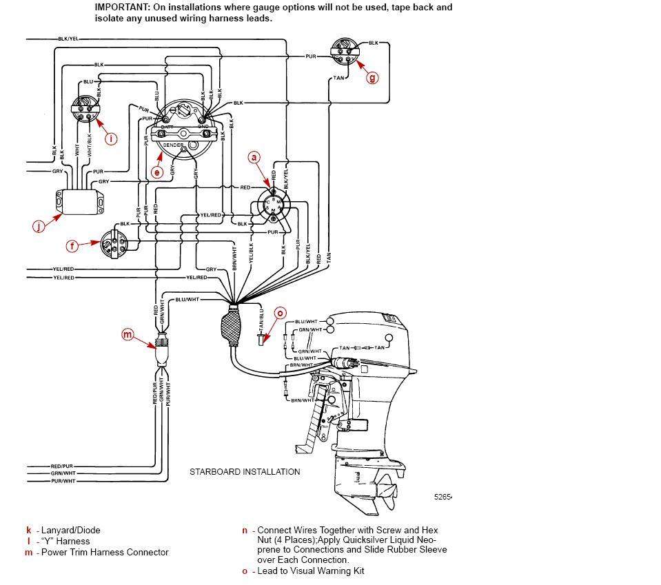

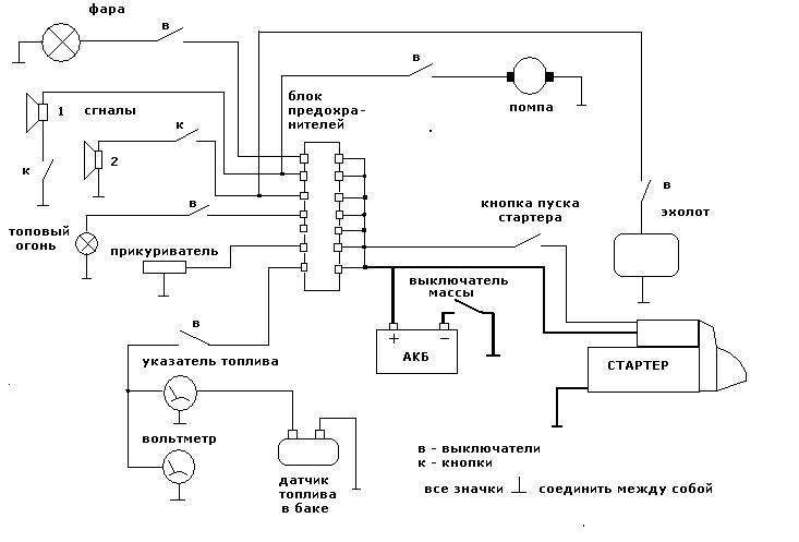

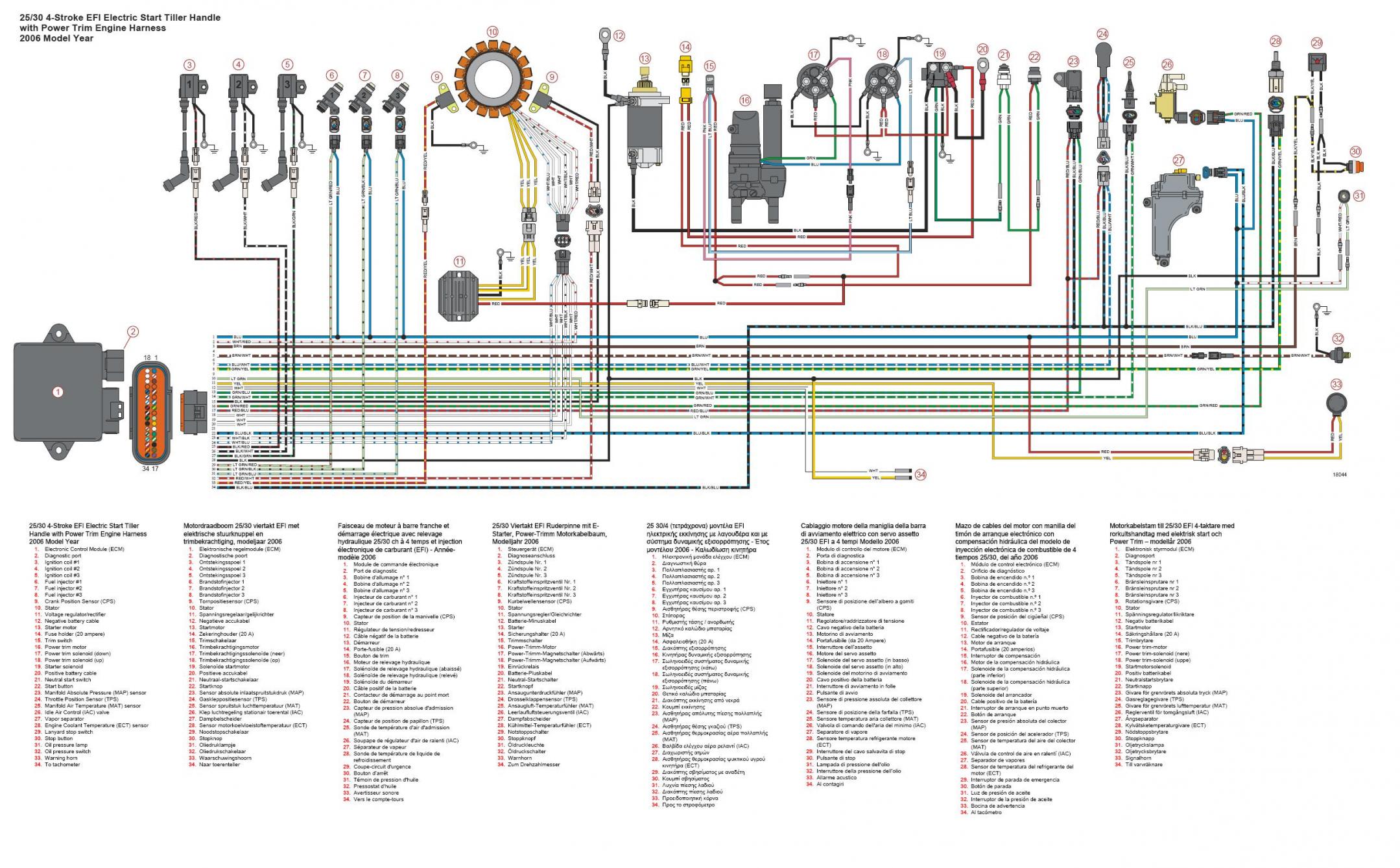

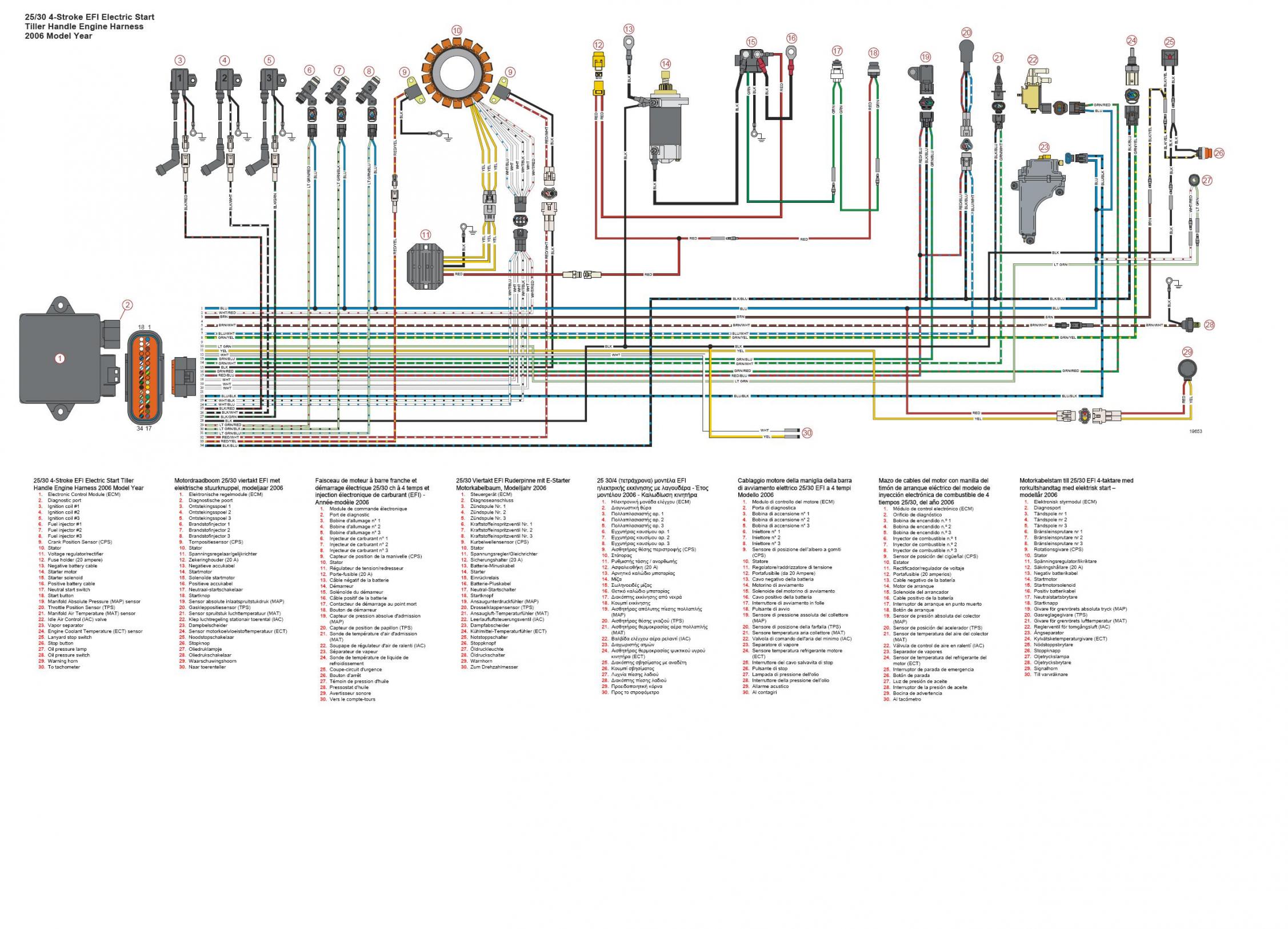

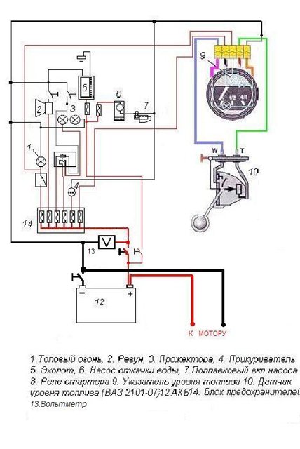

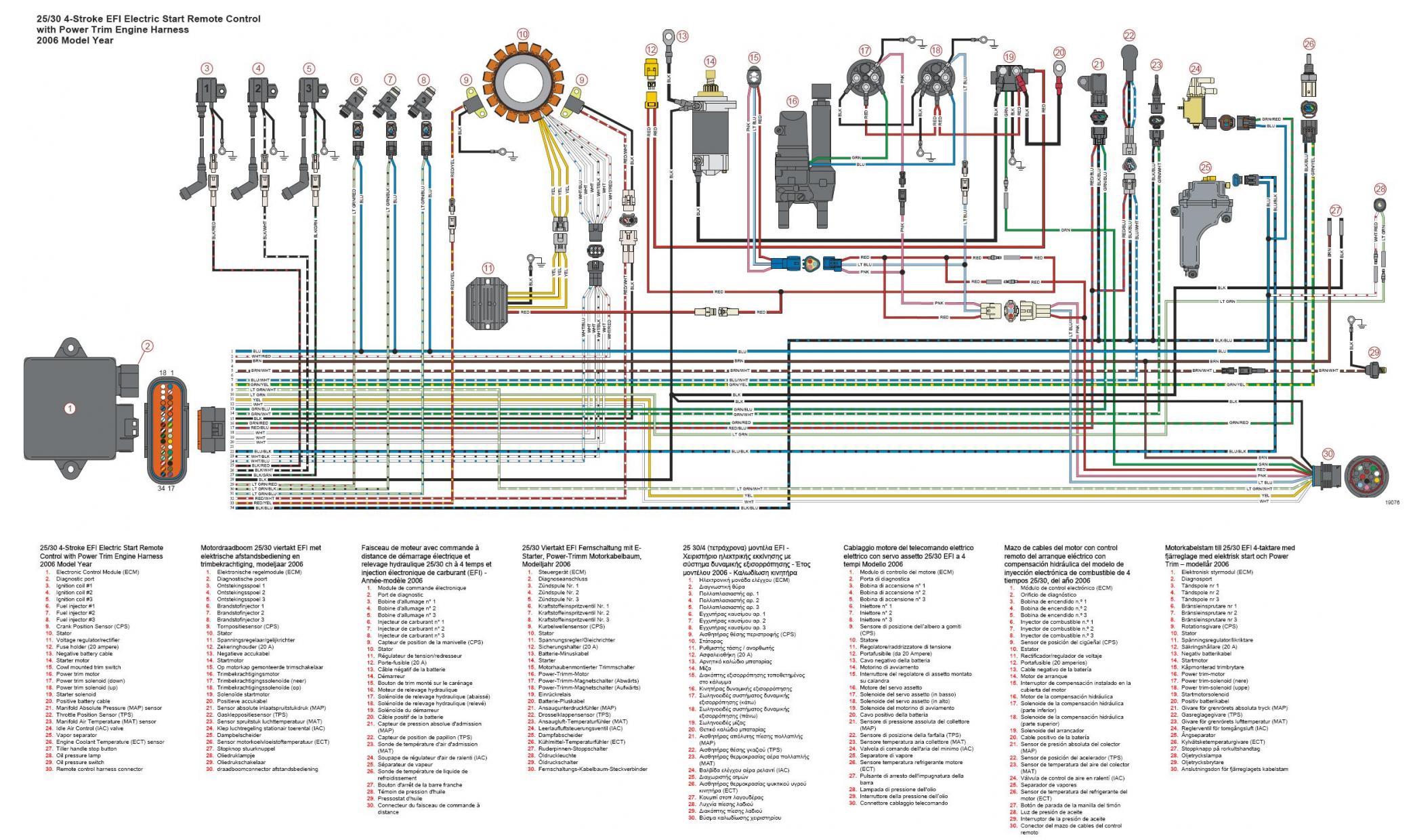

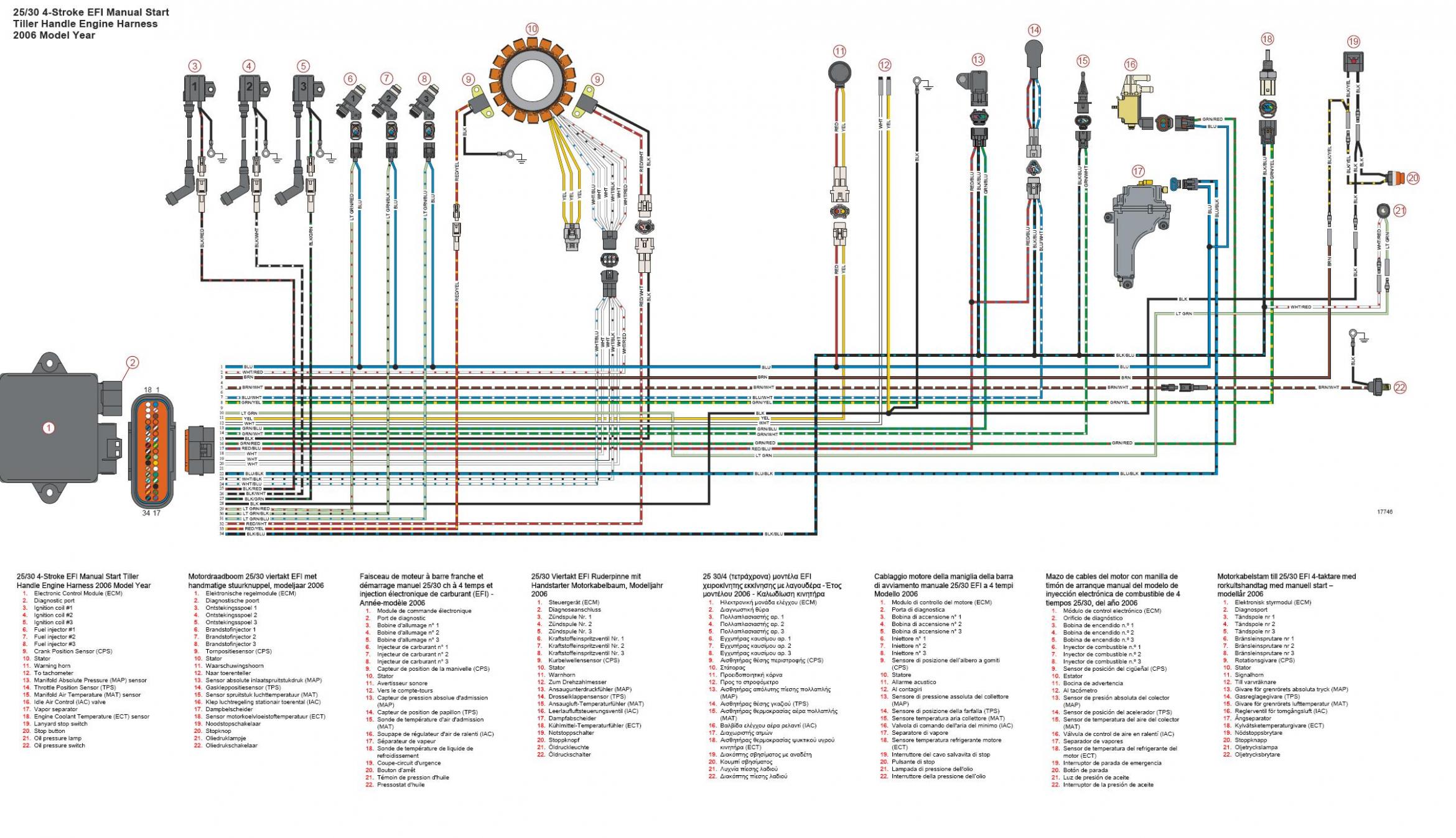

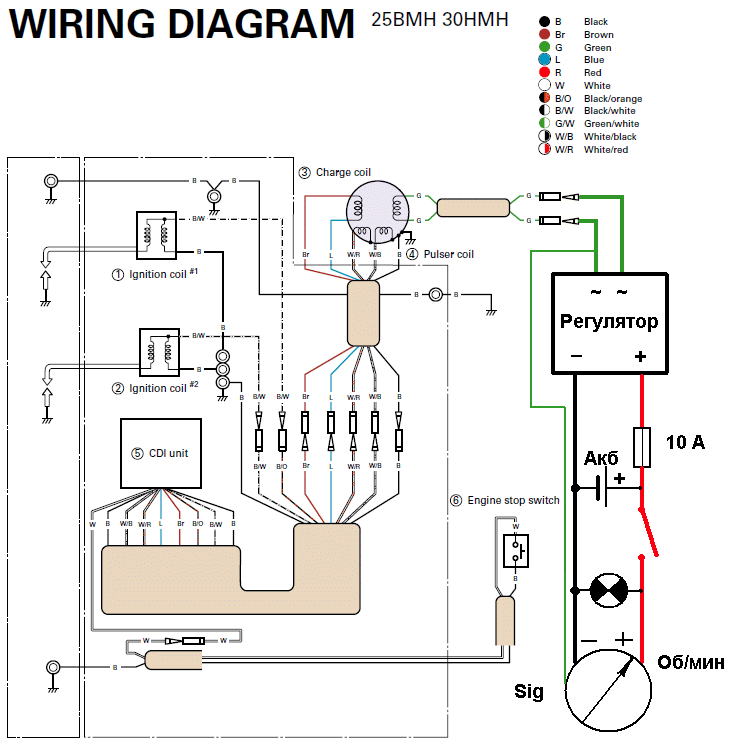

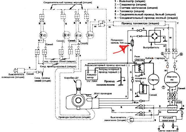

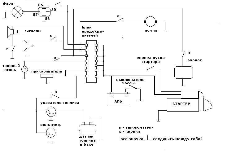

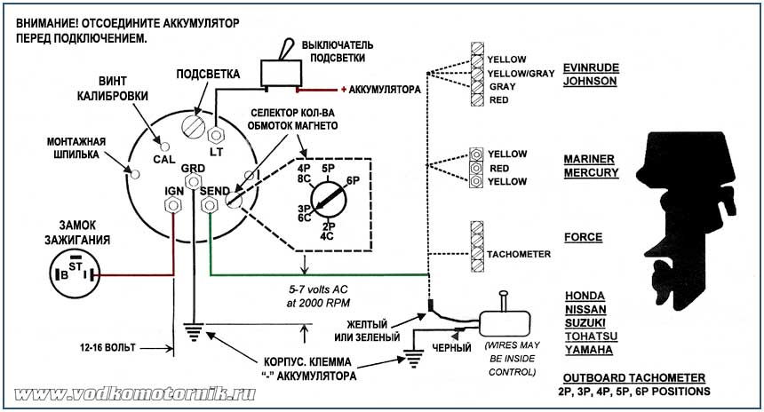

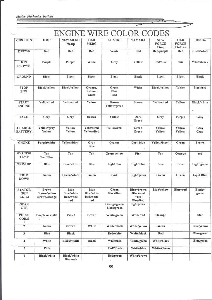

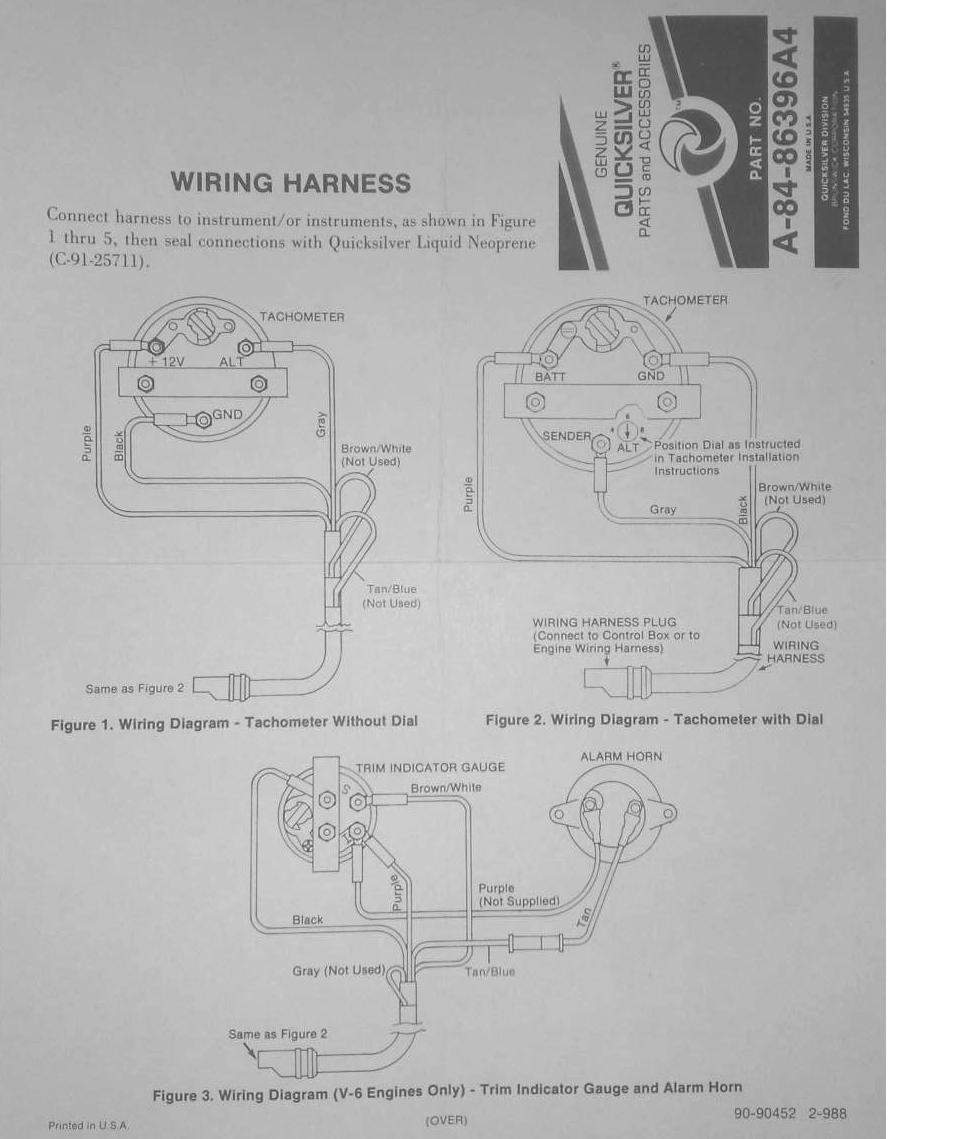

Вот Мерк 25-30 4т разных комплектаций и ещё от чего то, знающие узнают.

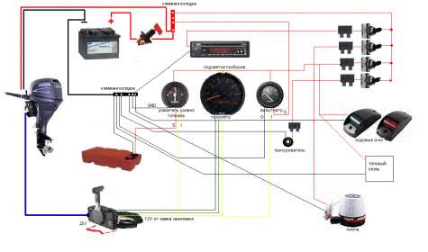

Чуть добавлю, не совсем по теме, но..
