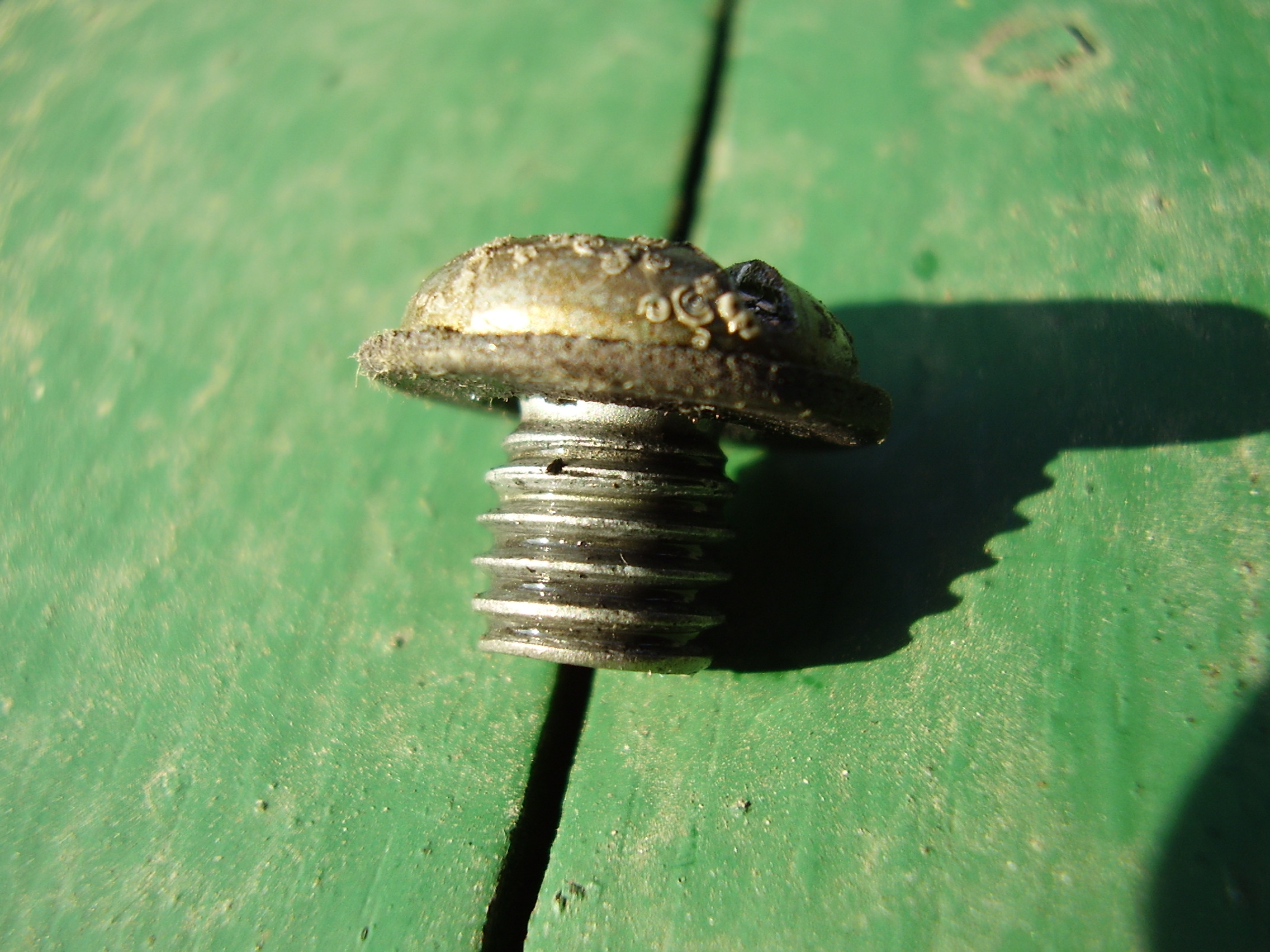

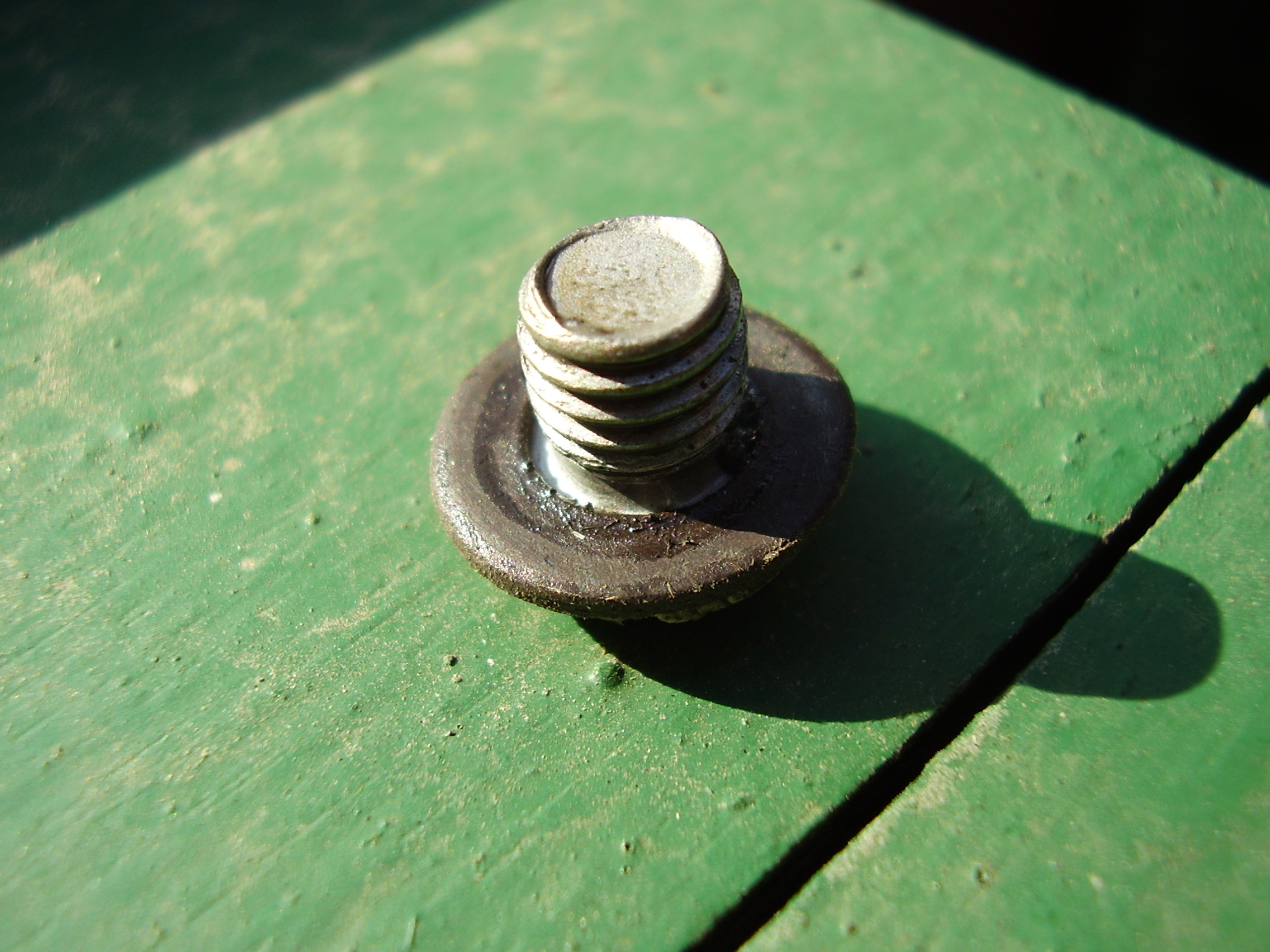

После смены масла в редукторе (мерк. 20 ),через месяц ,решил заглянуть во внутрь.
Открутил нижний винт,слил в стаканчик грамм десять масла ( кофе с молоком),пусть отстоится,говорят если есть вода - разделится на фракции,внизу - вода,сверху - масло.
Через два дня масло стало чистое,воды в низу не заметил,но все равно меня берут сомнения.
На винтах не заметил никакого резинового уплотнения,а только шайба в виде поронита,правильно ли это?

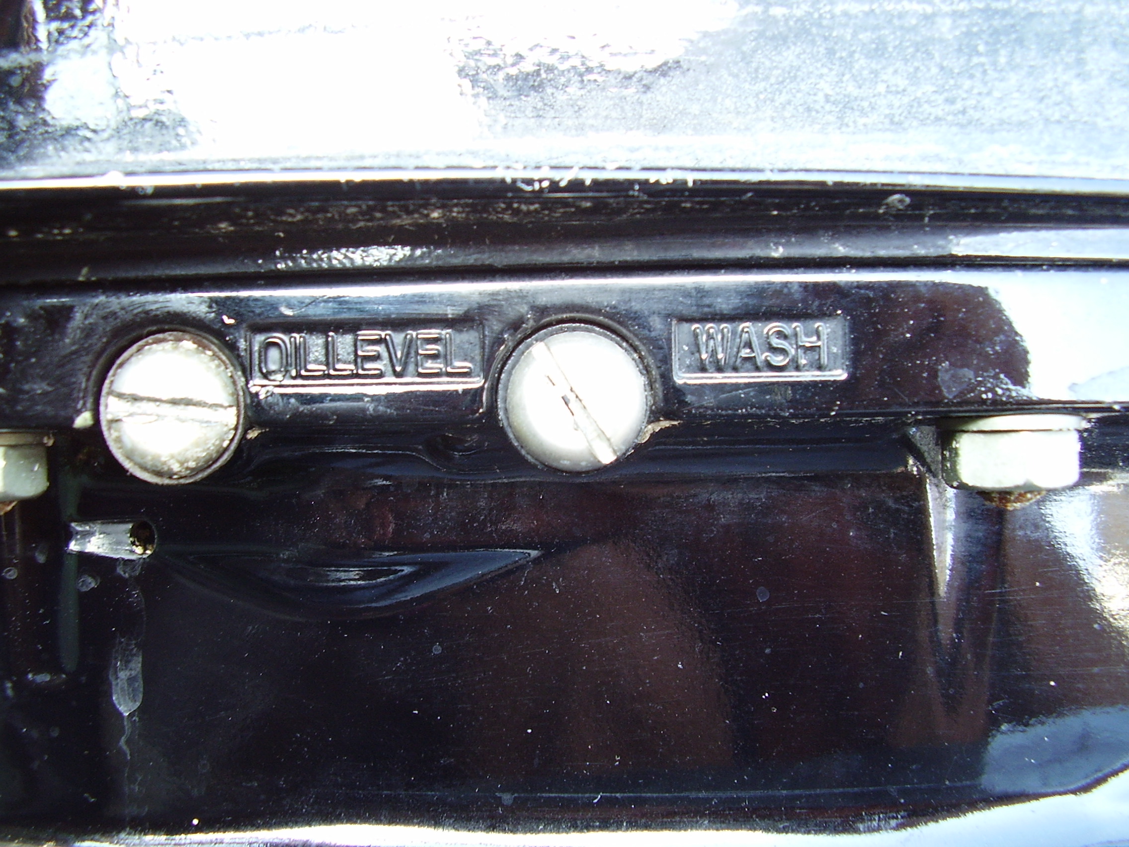

И еще - для чего правый винт в редукторе

Рекомендуется периодически при замене масла устанавливать новые прокладки на болты,старые со временем спресовываются и теряют эластичность,что чревато потерей герметичности.Правый винт - доступ в канал системы охлаждения двигателя.
правильно
скорей всего для промывки (опреснения системы охлаждения)

Видимо нужно вырезать новую прокладку с поронита 2-х милиметрового.
На рынке купить там где сантехнику продают, куча размеров, цена копеечная
