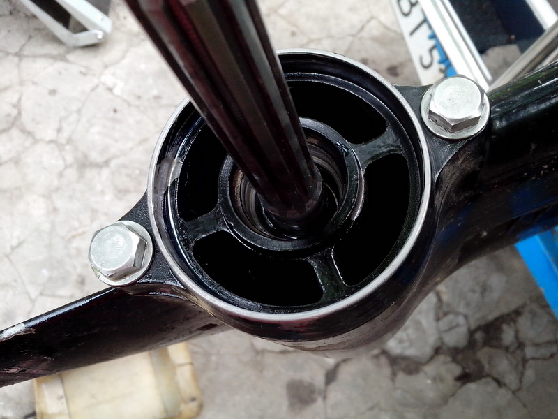

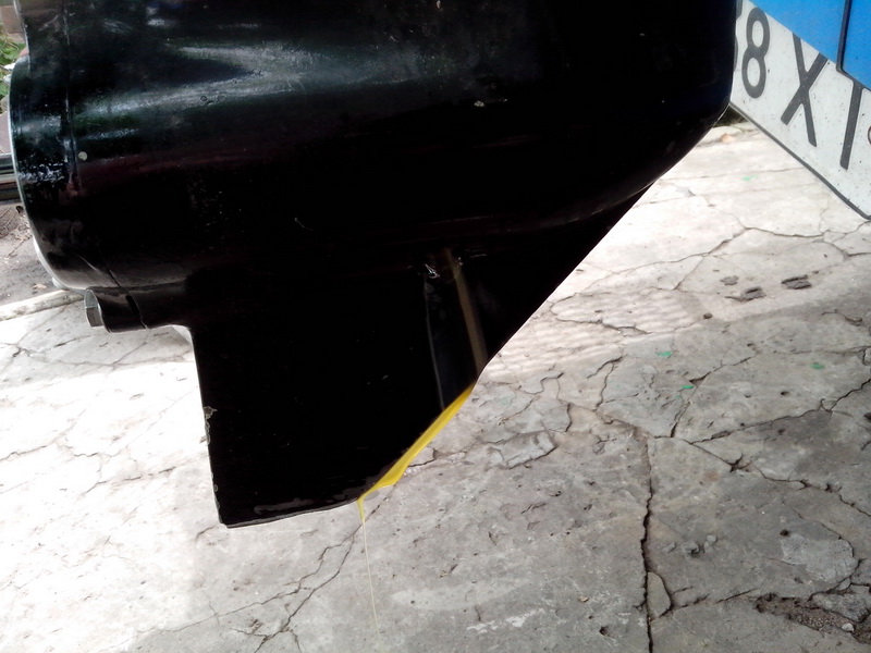

Тем более я в начале лета менял сальник гребного вала, его побило сетками и в конце позапрошлого сезона добило намотанной плетенкой. Начала появляться эмульсия, кстати и фото на мобилке остались, меняется элементарно без разбора редуктора. На фото легкая эмульсия которая насобиралась за немногочисленные выходы в запрет (в июне прошлого года поменял сальник и еще раз масло)
Назва:  IMG_20140603_134306_новый размер.jpg
Переглядів: 645
Розмір:  156,5 КБ
ID:	80908Щоб збільшити малюнок, клацніть по ньому
Назва:  IMG_20140603_134325_новый размер.jpg
Переглядів: 693
Розмір:  85,8 КБ
ID:	80909Щоб збільшити малюнок, клацніть по ньому
Назва:  IMG_20140603_134725_новый размер.jpg
Переглядів: 665
Розмір:  148,1 КБ
ID:	80910Щоб збільшити малюнок, клацніть по ньому
Назва:  IMG_20140603_134732_новый размер.jpg
Переглядів: 732
Розмір:  187,4 КБ

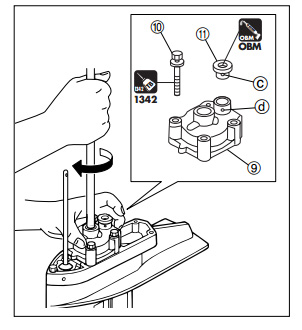

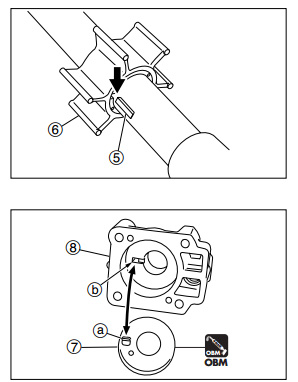

Значит ставим крыльчатку и успокаиваемся до весны. Весной прикручиваем редуктор и радуемся.
Вставляем шпонку в паз на валу, одеваем крыльчатку, сверху одеваем корпус помпы со стаканом. Вращая вал по часовой стрелке, что бы лопости крыльчатки правильно сориентировались в стакане ставим стакан на место. Фиксируем 4мя крепежными болтами (по мануалу момент 6Нм) Фоткать тут нечего, картинки с мануала будут полезней.
