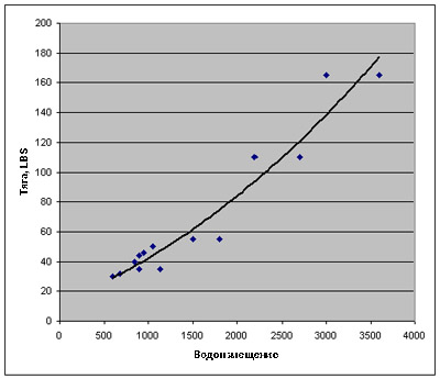

Вот статейка с сайта, что нашел RINO. Обрати внимание на время работы эл.двигателя в режиме троллинга.
А это график из той статьи для подбора эл.моторчика под свою лодку

Да вроде все понятно
