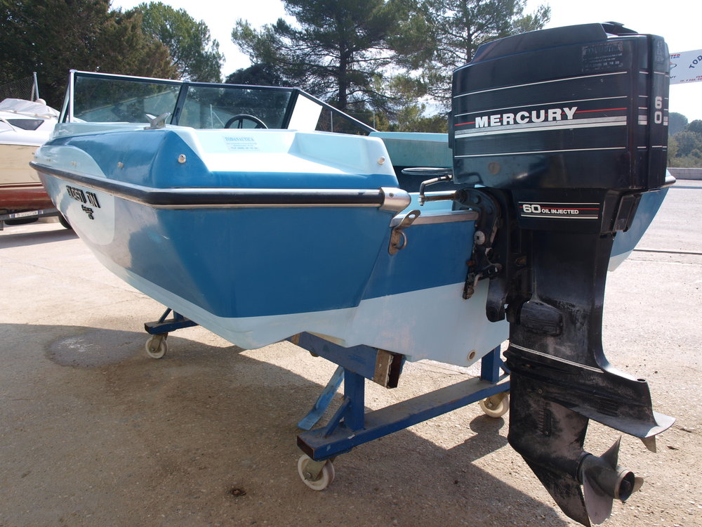

Руслан 35,
тримом поднимаю до прохватов и потом капельку вниз.
лодка шириной 2 метра и большая килеватость,может поэтому так скорость падает,или винт нужен с меньшим диаметром,14й солас ,получается, нагрузка сильно просаживает
а сколько с одним 13й солас идет и на каких оборотах?
на фото мотор не мой),лодка как у меня
