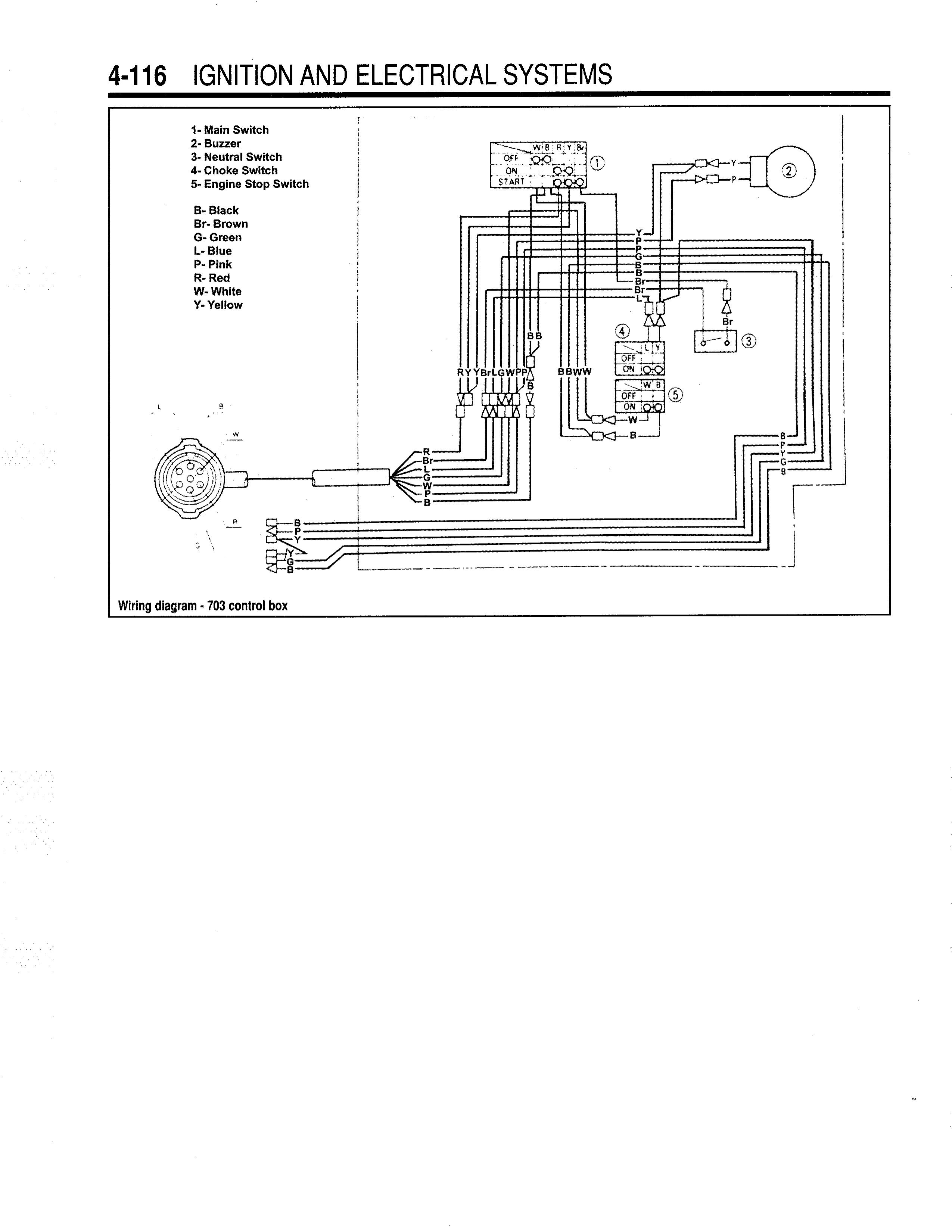

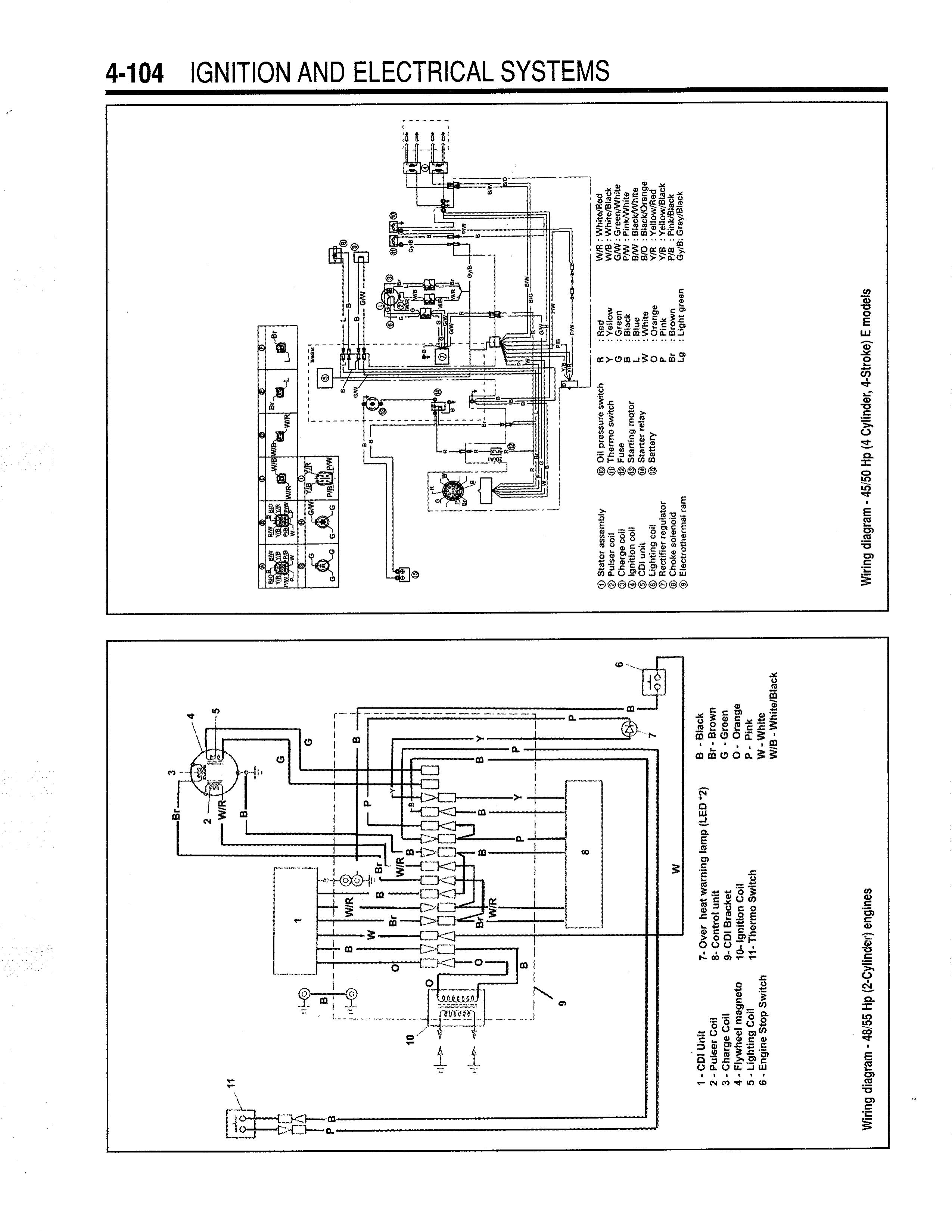

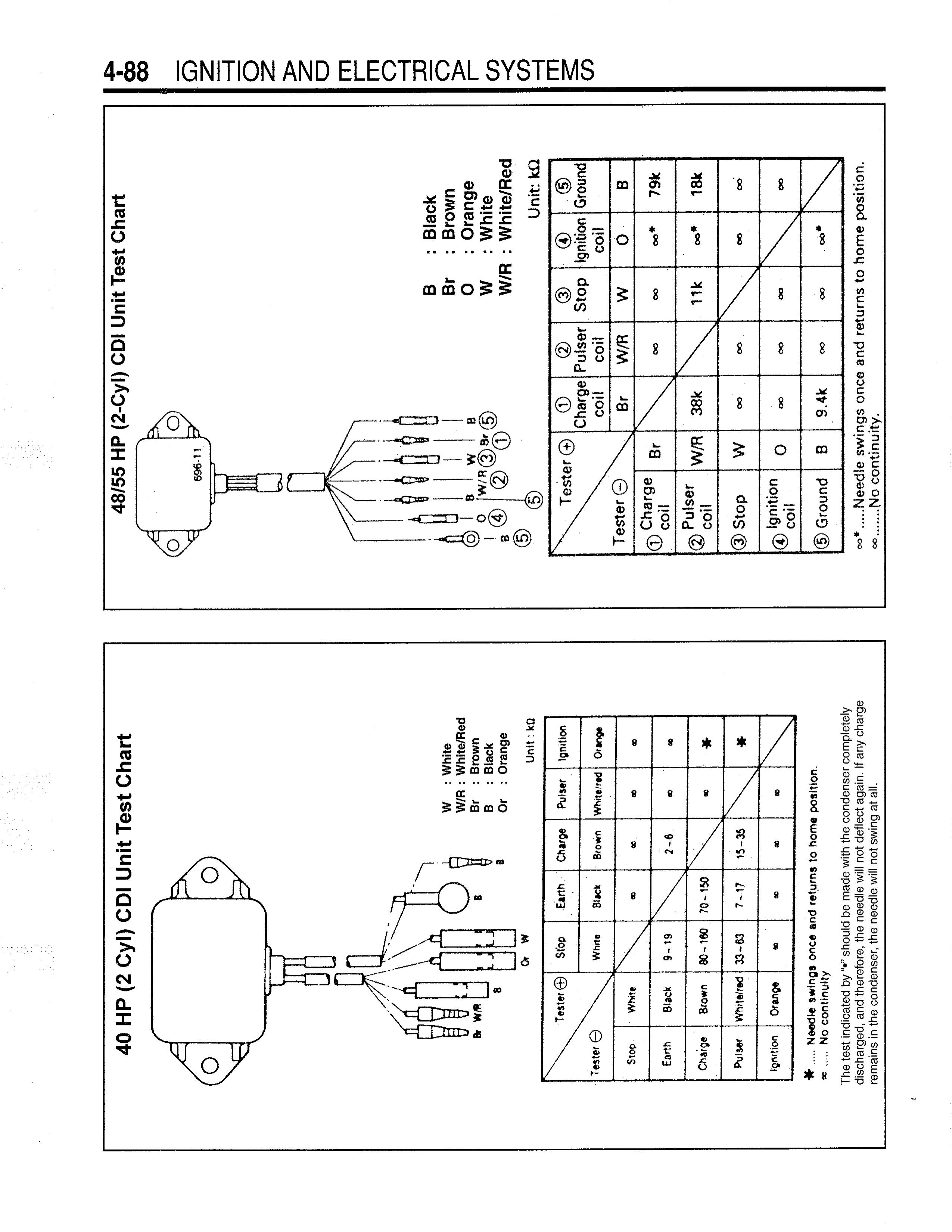

Может тут?
Boatinfo - 1984-1996 Yamaha Service Manual
Назва:  Yamaha Outboards 1984-96_01.jpg
Переглядів: 1160
Розмір:  696,1 КБ
ID:	133609   Щоб збільшити малюнок, клацніть по ньому
Назва:  Yamaha Outboards 1984-96_02.jpg
Переглядів: 1339
Розмір:  471,4 КБ
ID:	133610   Щоб збільшити малюнок, клацніть по ньому
Назва:  Yamaha Outboards 1984-96_03.jpg
Переглядів: 900
Розмір:  686,6 КБ

На картинках похоже подключение к замку зажигания. Мне нужно именно на моторе.

На картинках схема 703-го командера, электрическая схема мотора и таблица проверки блока зажигания.
Глушилка мотора на первой картинке в нижней схеме под номером 6.
