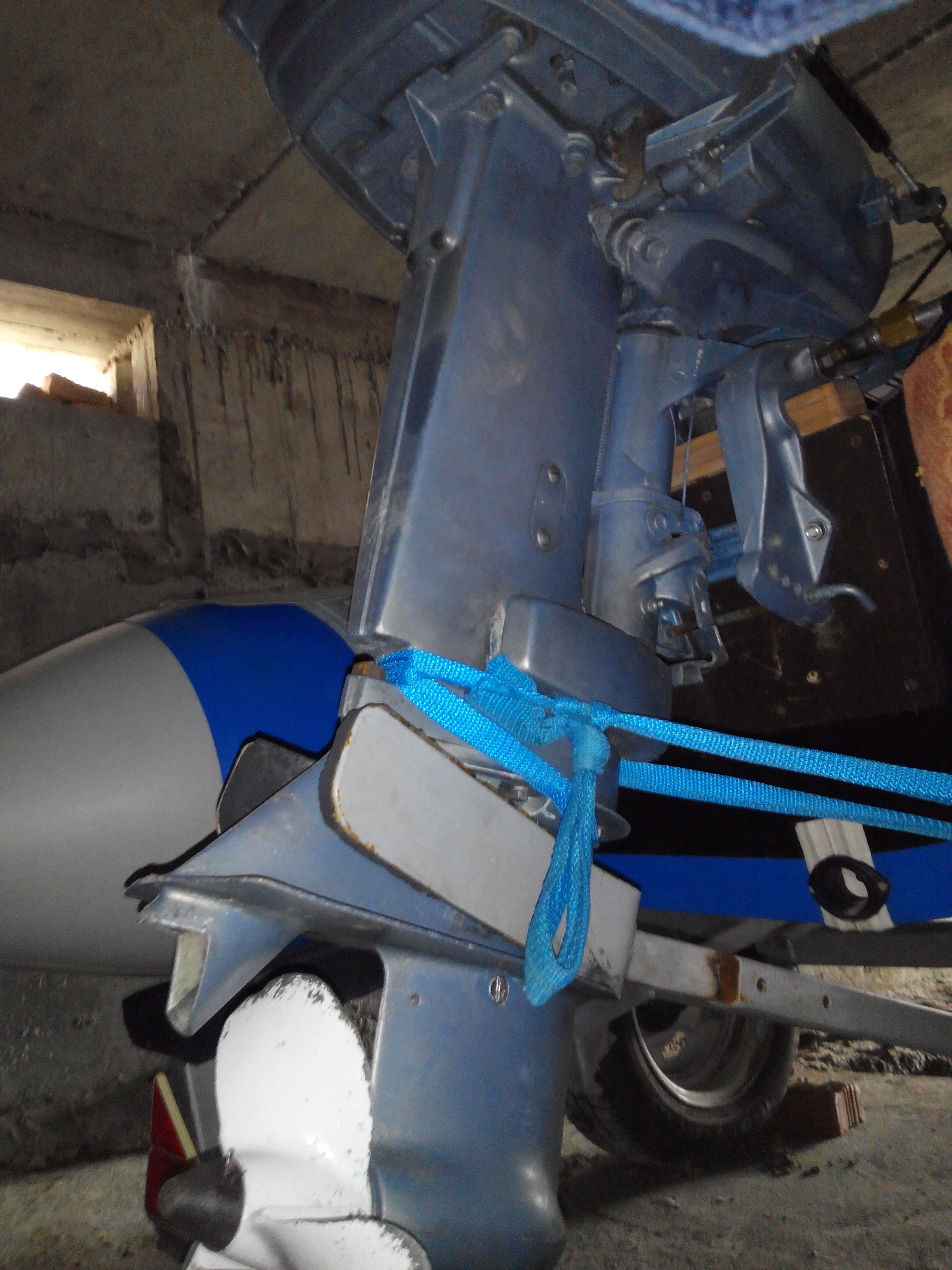

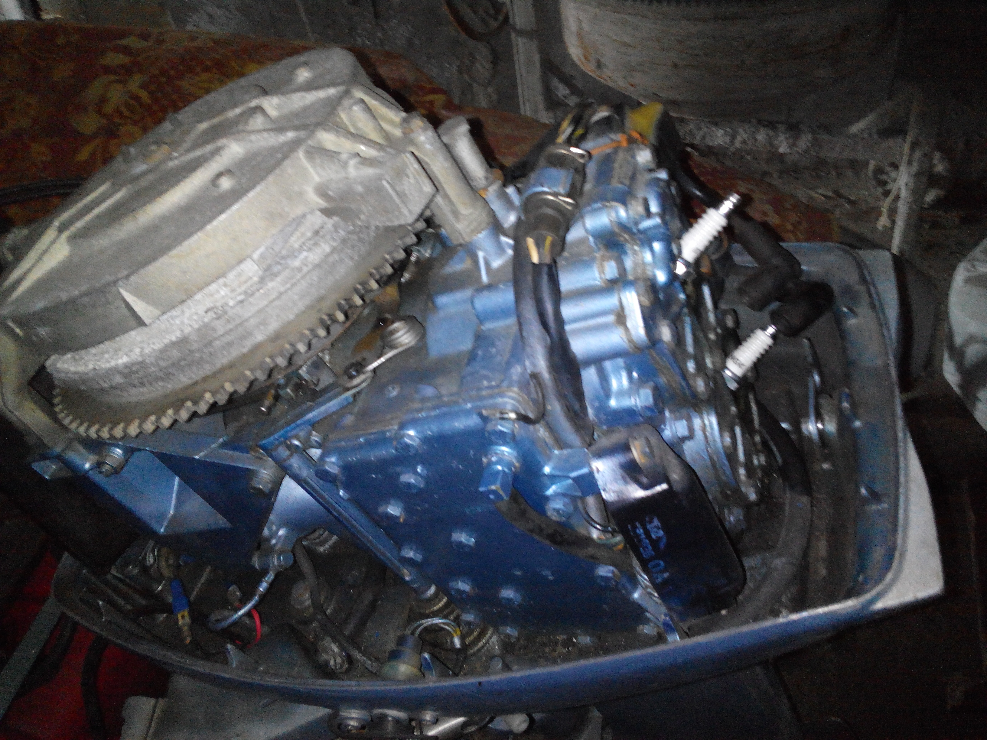

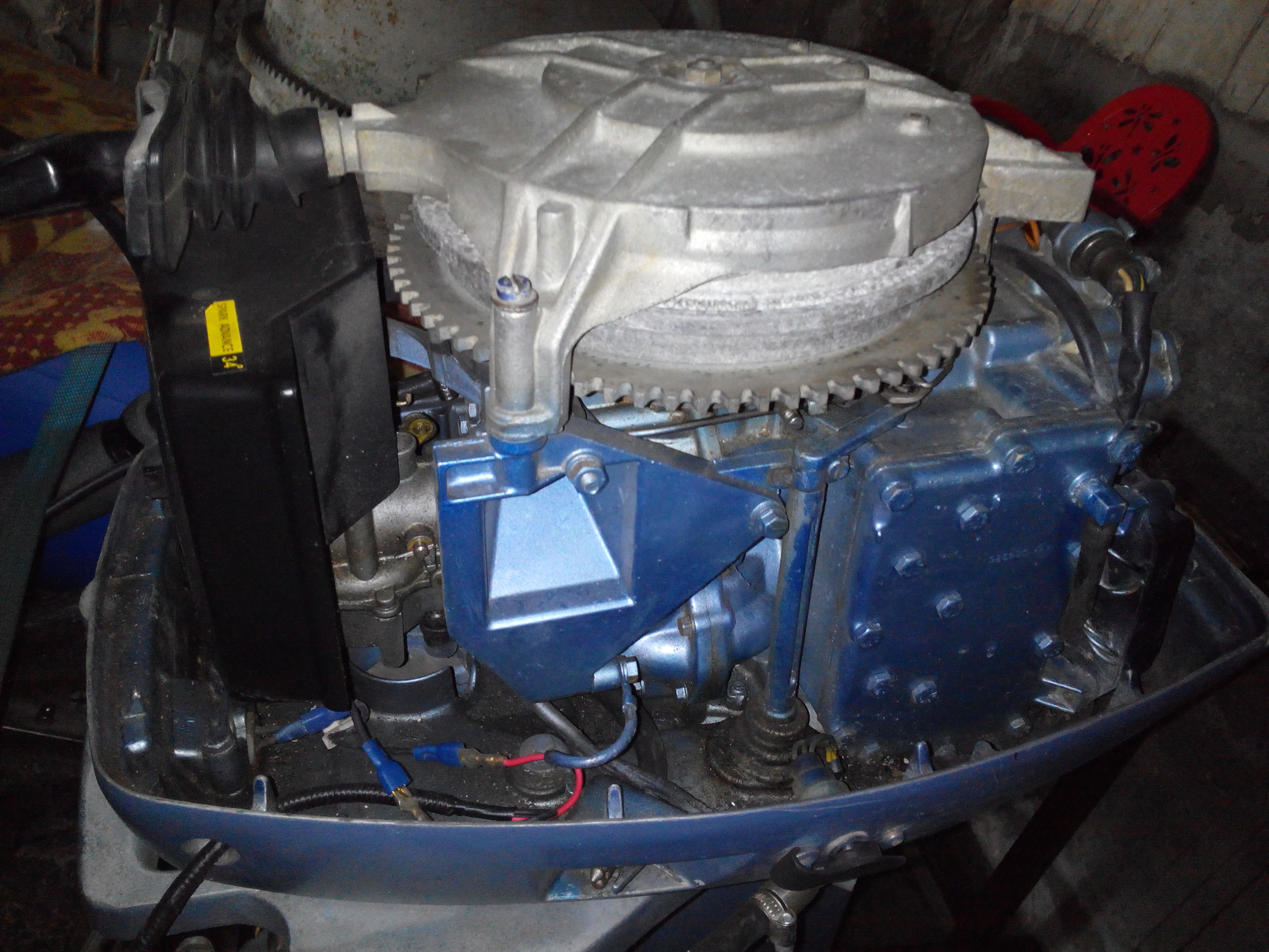

Старий 19.03.2016, 15:04   #13 (permalink)
Звідки Ви: г.Запорожье
Карапь: САР350
Дописи: 34
Сказал(а) спасибо: 15

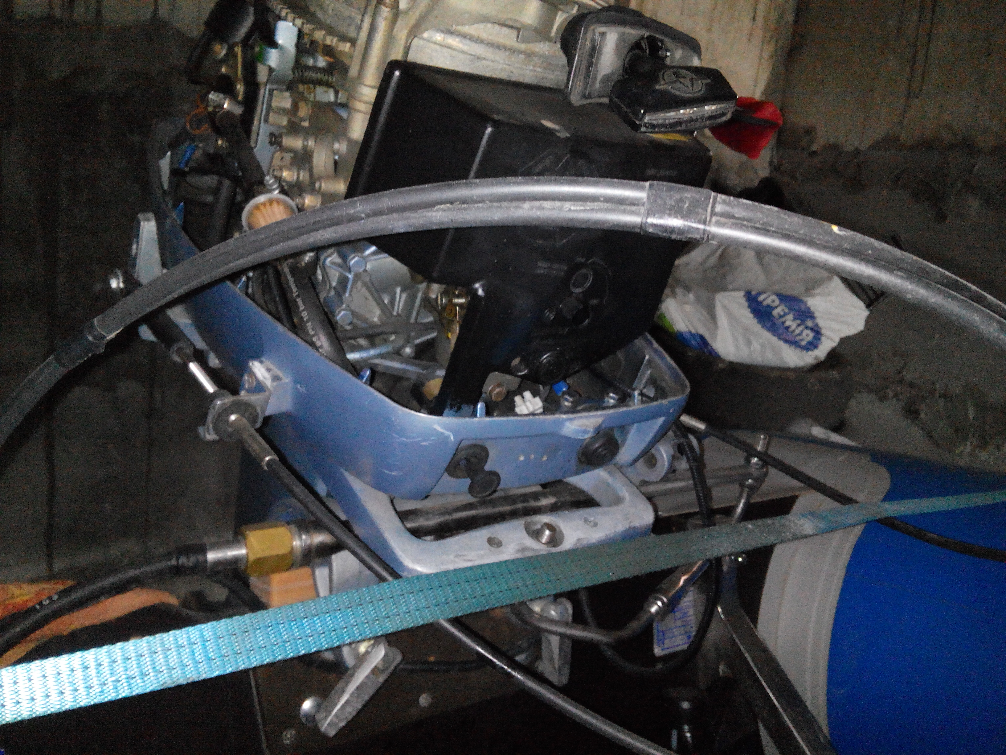

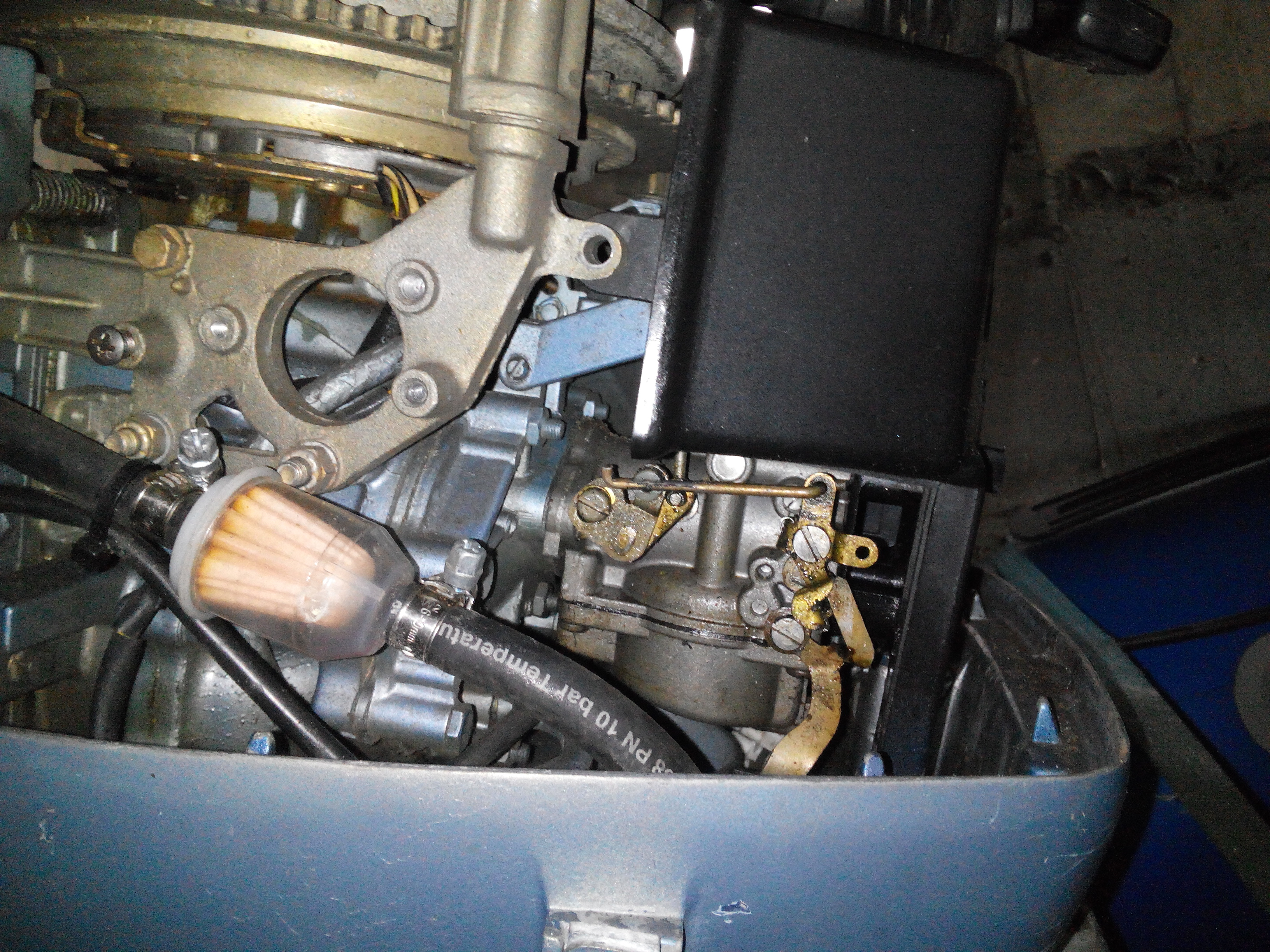

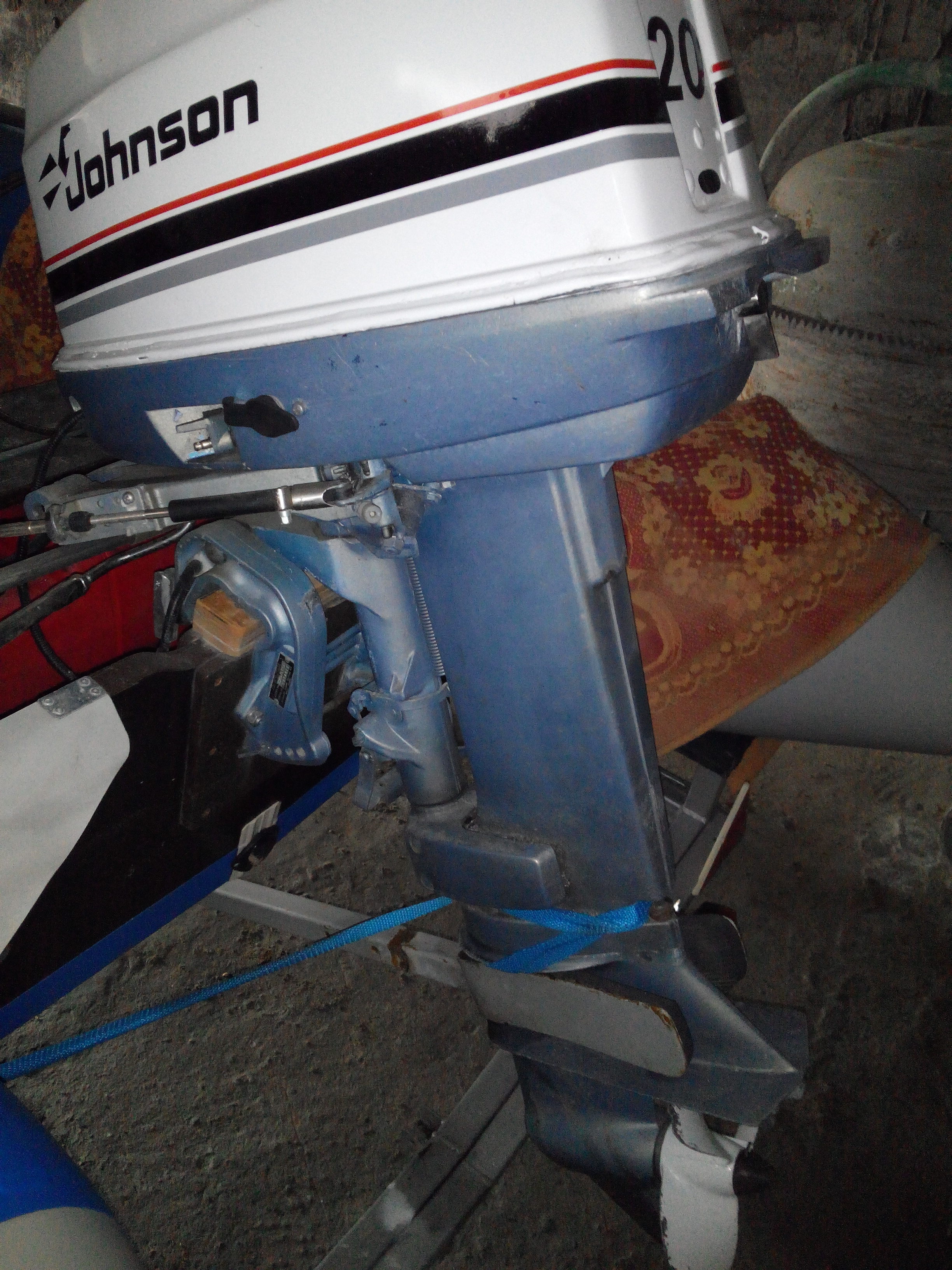

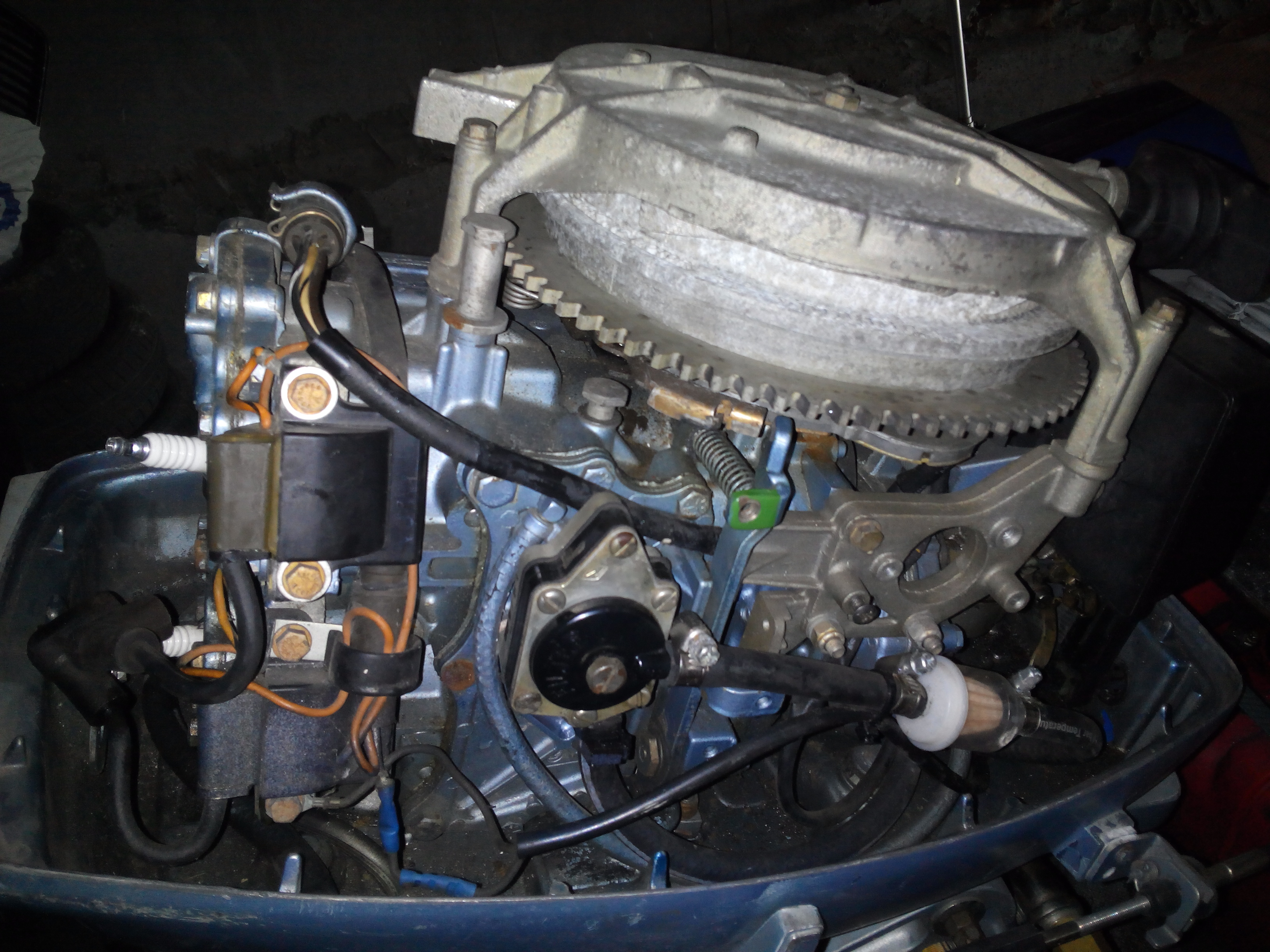

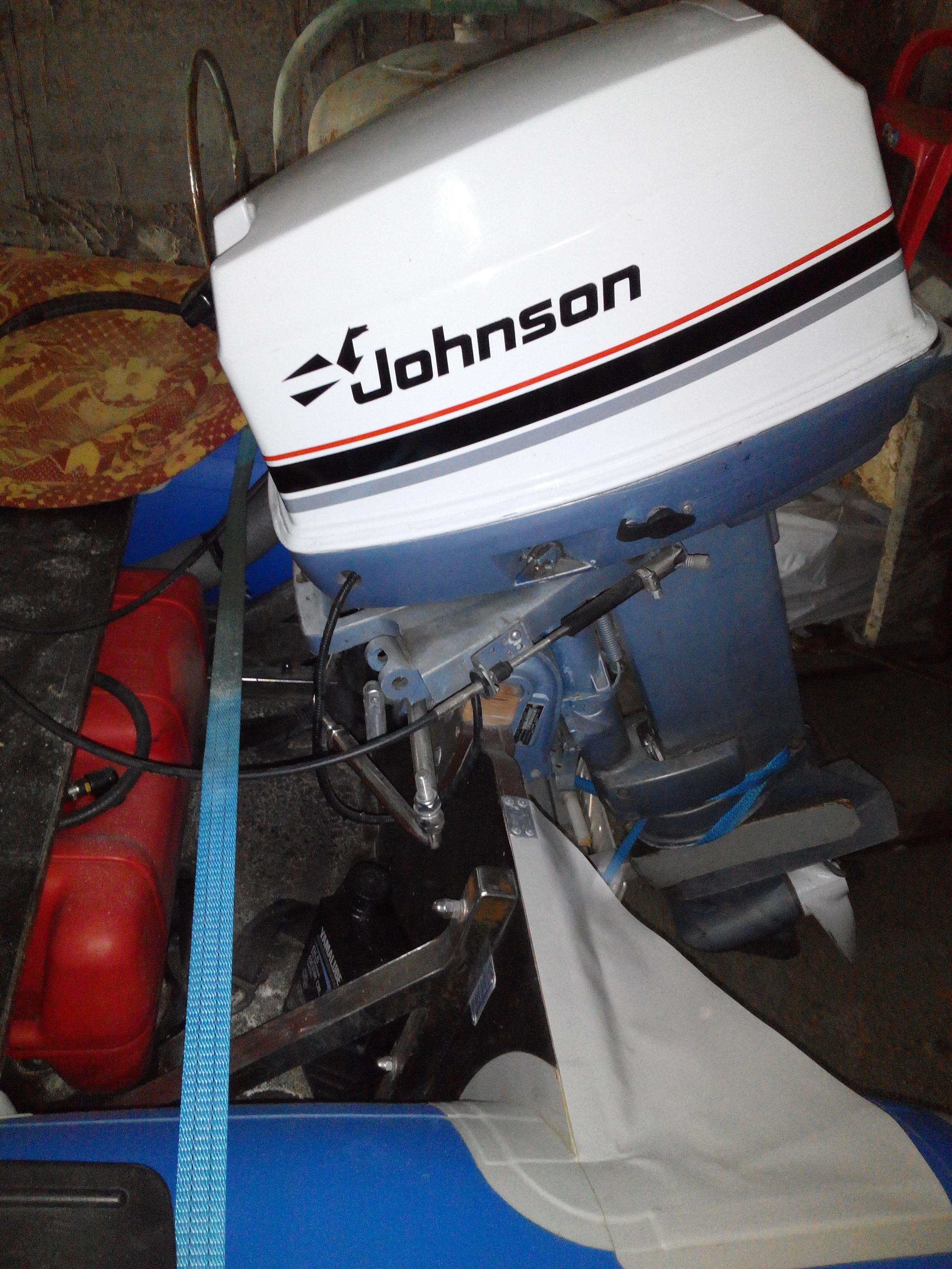

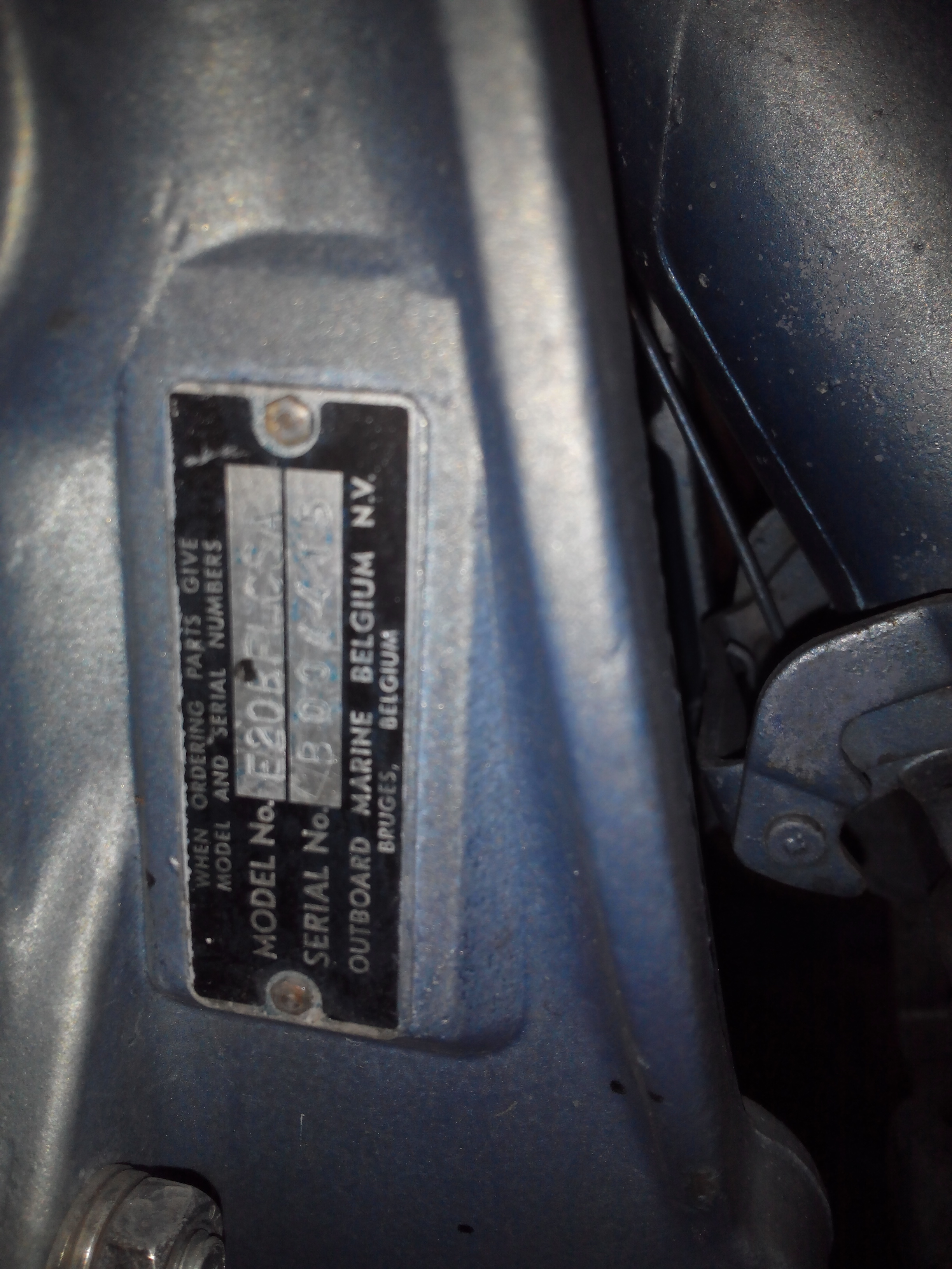

Типово Re: Ищу специалиста по настройке/ремонту старого Evinrude-Johnson
Загрузил фото двигателя!
Назва:  20160317122349.jpg
Переглядів: 663
Розмір:  3,41 МБ
ID:	112074   Щоб збільшити малюнок, клацніть по ньому
Назва:  20160317122429.jpg
Переглядів: 581
Розмір:  3,11 МБ
ID:	112075   Щоб збільшити малюнок, клацніть по ньому
Назва:  20160317122440.jpg
Переглядів: 562
Розмір:  3,07 МБ
ID:	112076   Щоб збільшити малюнок, клацніть по ньому
Назва:  20160317122500.jpg
Переглядів: 610
Розмір:  2,30 МБ
ID:	112077   Щоб збільшити малюнок, клацніть по ньому
Назва:  20160317122526.jpg
Переглядів: 651
Розмір:  3,61 МБ
ID:	112078   Щоб збільшити малюнок, клацніть по ньому
Назва:  20160317122557.jpg
Переглядів: 563
Розмір:  3,48 МБ
ID:	112079   Щоб збільшити малюнок, клацніть по ньому
Назва:  20160317122638.jpg
Переглядів: 549
Розмір:  2,85 МБ
ID:	112080   Щоб збільшити малюнок, клацніть по ньому
Назва:  20160317122253.jpg
Переглядів: 544
Розмір:  3,29 МБ
Назва:  20160317122409.jpg
Переглядів: 552
Розмір:  1,82 МБ
vitaliy010381 зараз поза форумом   Відповісти з цитуванням
А как давно вы чистили карбюратор? Что со свечами , в каком они состоянии?
