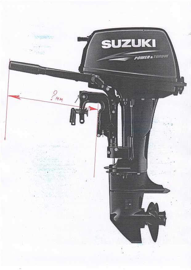

Уважаемые сузуководы, подскажите пож 2 вопроса по Suzuki DT 15 AS:
1 максимальное расстояние между внешней частью струбцины (внешнего края транца лодки) до среза румпеля, картинку прилагаю.
2 габаритные размеры топливного бака из комплекта
БОЛЬШОЕ ЧЕЛОВЕЧЕСКОЕ СПАСИБО!

Доброго дня.
Первый размер точно трудновато померять . Врайоне между 440 и 450 мм
Бак 540 Х 360 Х 230 мм.
Мерял рулеткой с живого мотора и бака.
