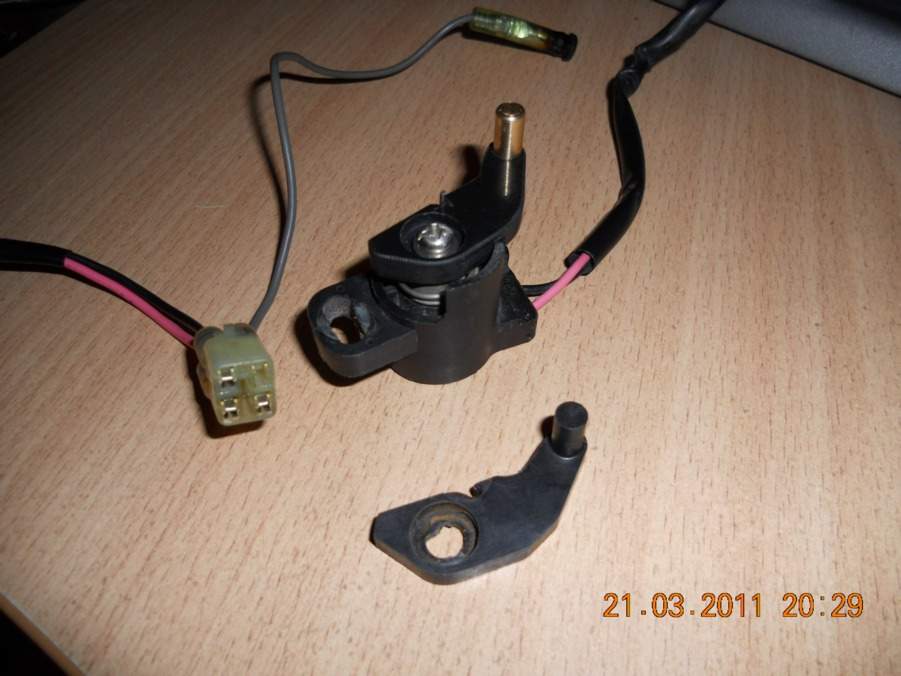

Сломал лапку датчика трима на Yamaha F60 11 года.Кто сталкивался с подобной проблемой?Поделитесь опытом решения проблемы.

Глянул, датчик трима на забугорных сайтах стоит на наши деньги около 3700грн (и это без доставки).
Значит или искать тут б/у или еще как вариант открутить этот пластиковый рычажок и отнести в контору, которая напечатает его из пластика на 3Д принтере. Будет гораздо дешевле.
Но что-то мне подсказывает, что этот пластиковый рычажок не отсоединяется от корпуса (хотя могу ошибаться).

Так отожПопробобал откручивать- легко не поддается.С упорством без знания,откручивать побоялся.Посему прошу совета у "крутивших"

Вот это со снятым рычажком,помоему ничего хитрого. Выкрутил винт снял рычаг.

Когда то сломал на сузе 140. Пришлось покупать новый датчик. Правда ценник конский... 250 баксов...
