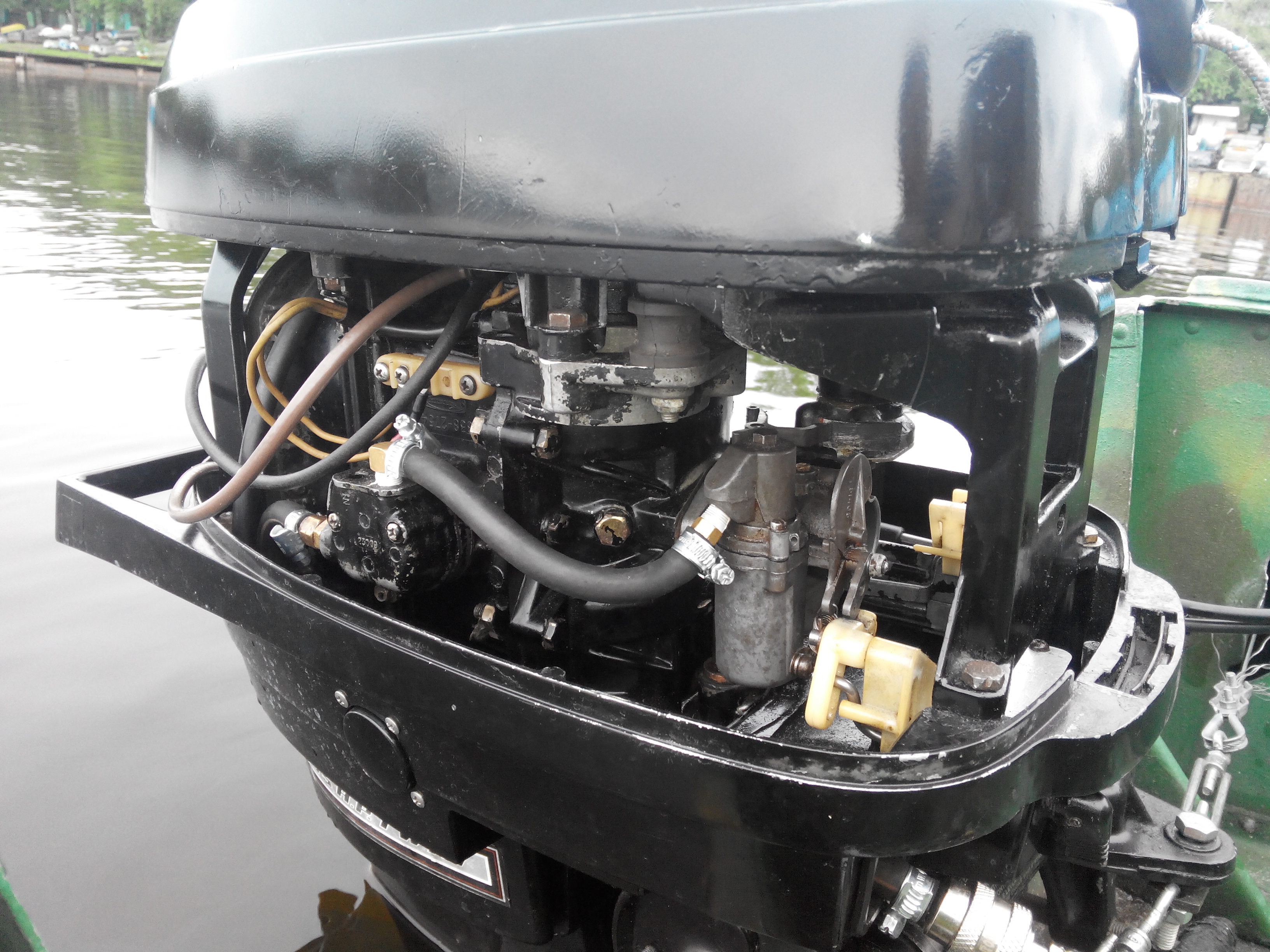

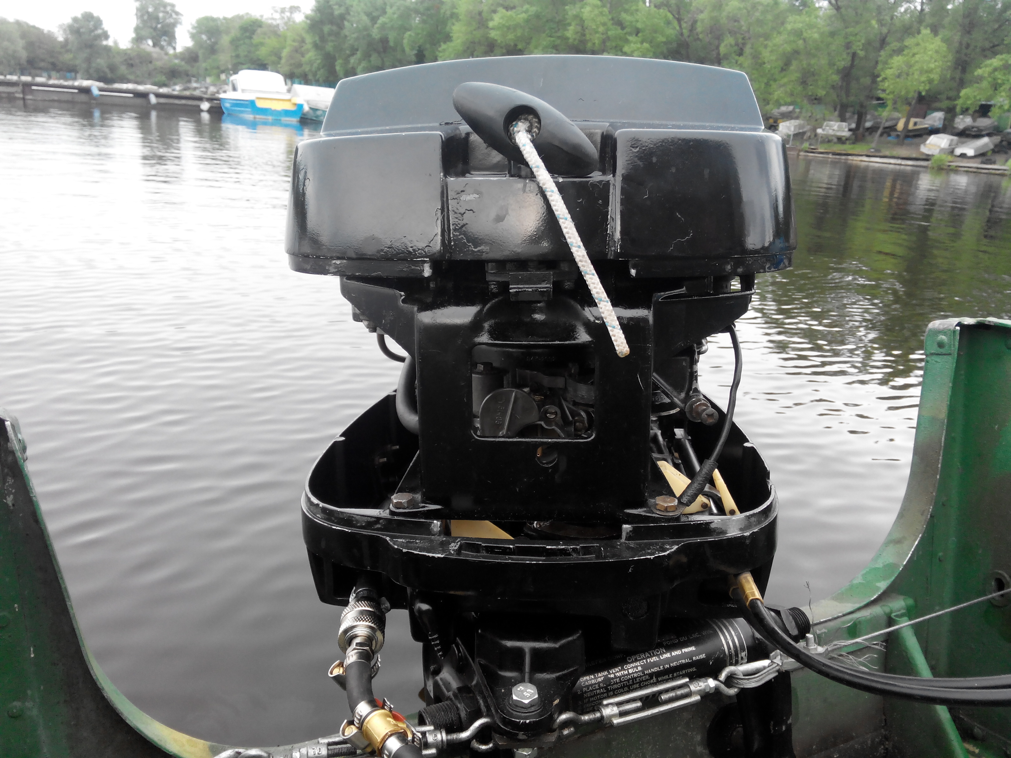

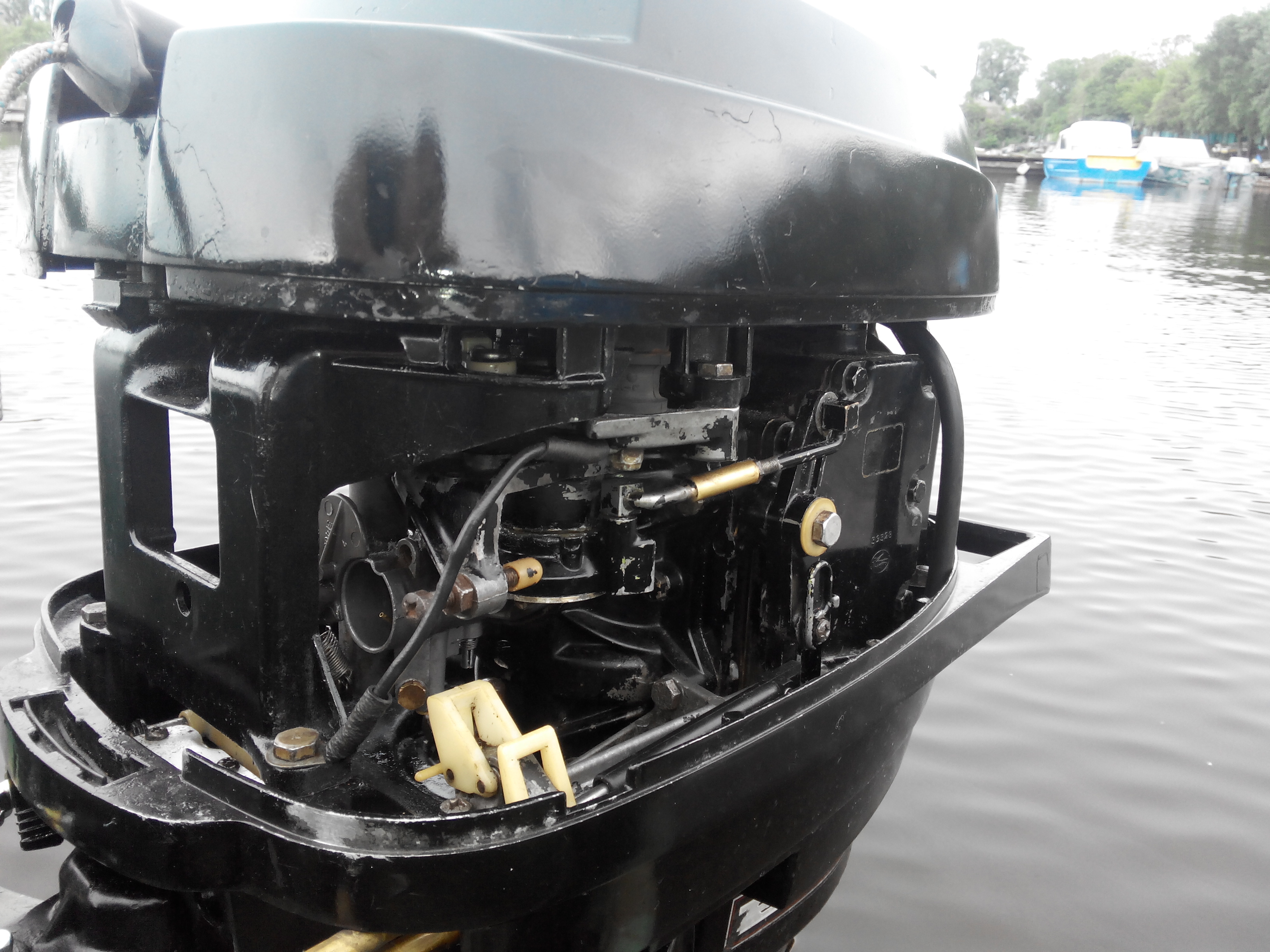

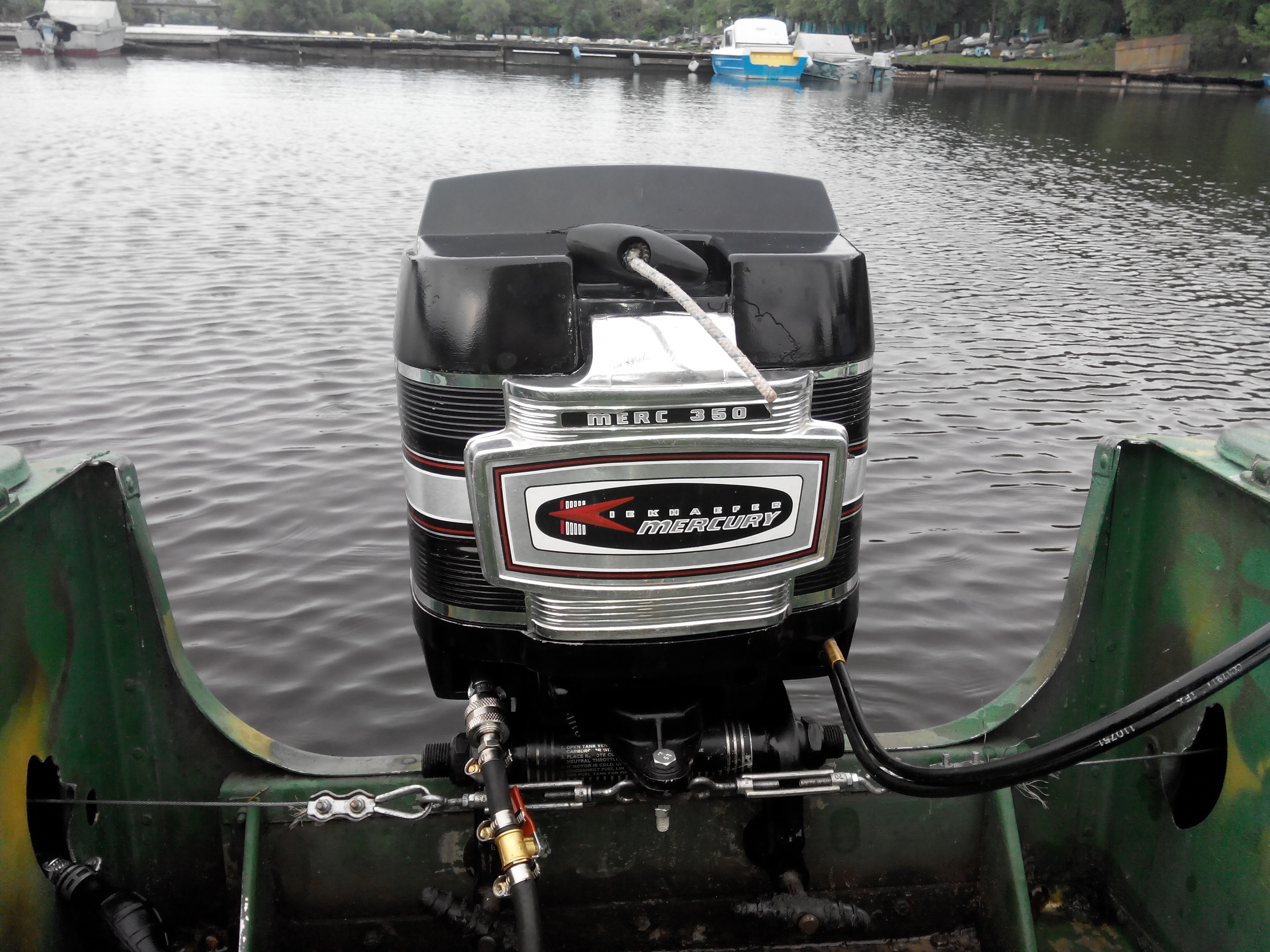

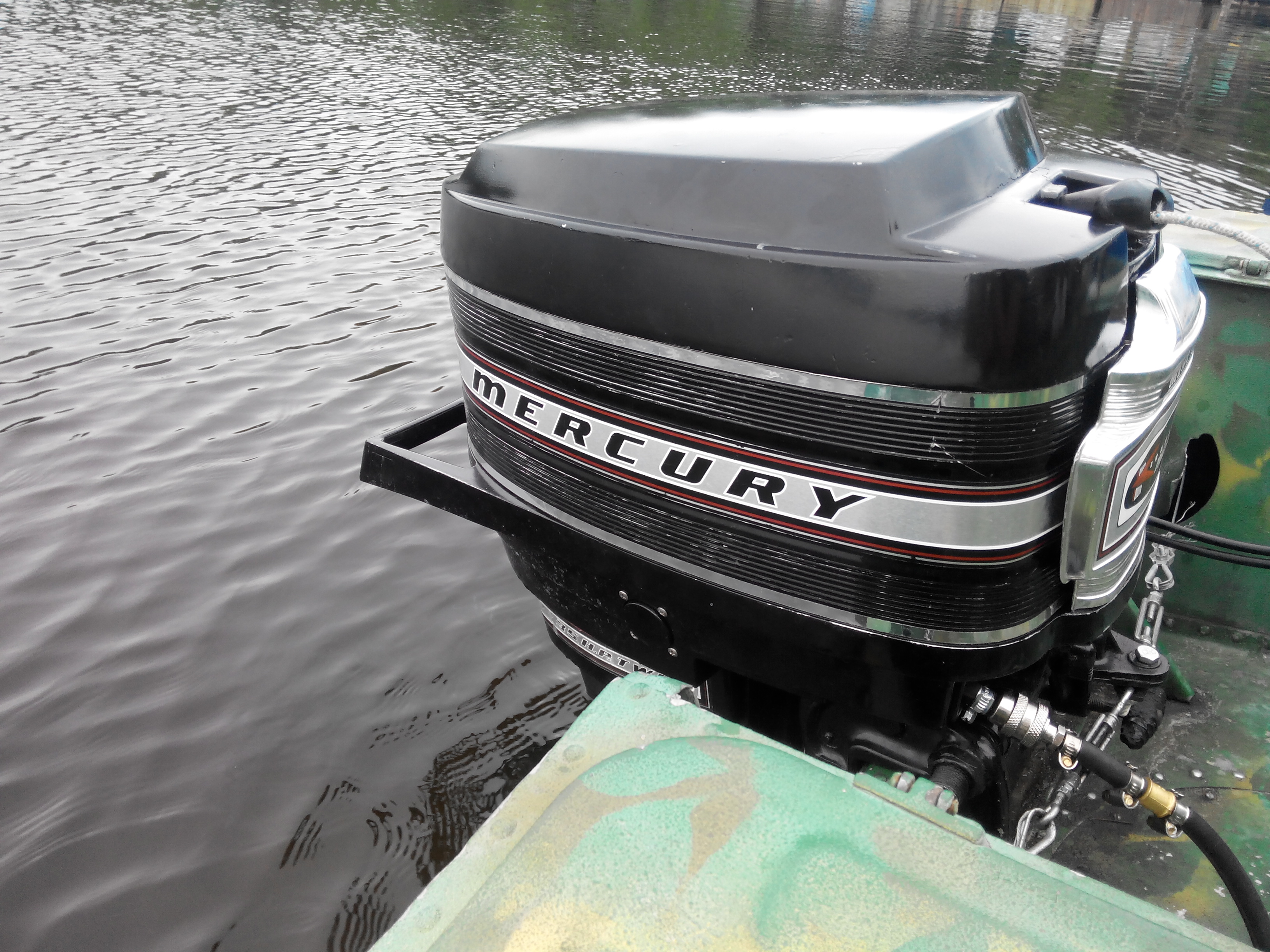

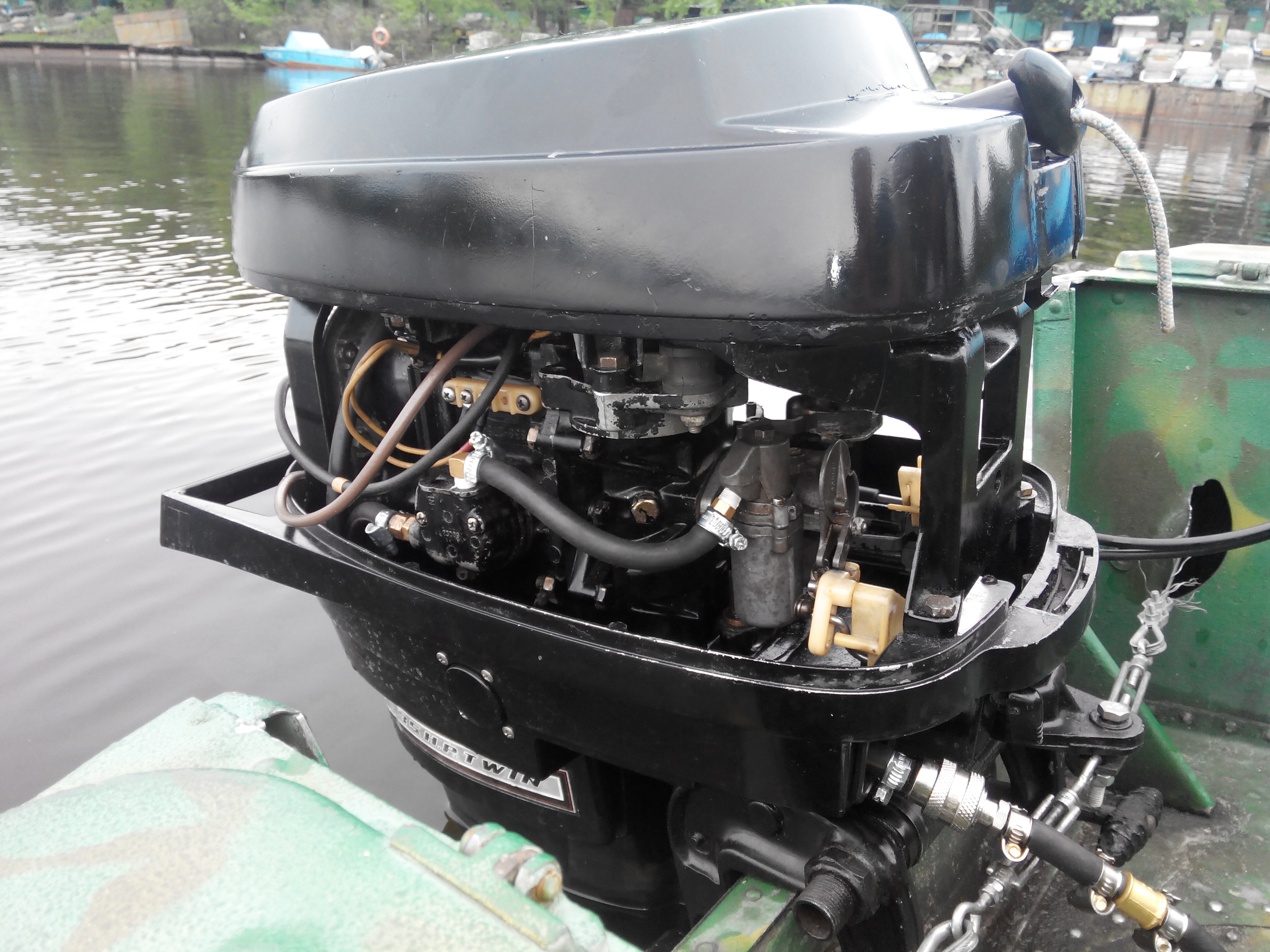

Сделайте фото мотора без кришки з двух сторон.

про Александра я знаю :) просто финансово ограничен :( были бы деньги, я бы этот антиквариат не оживлял :) добавляю фото и как всегда благодарен за любую информацию !
