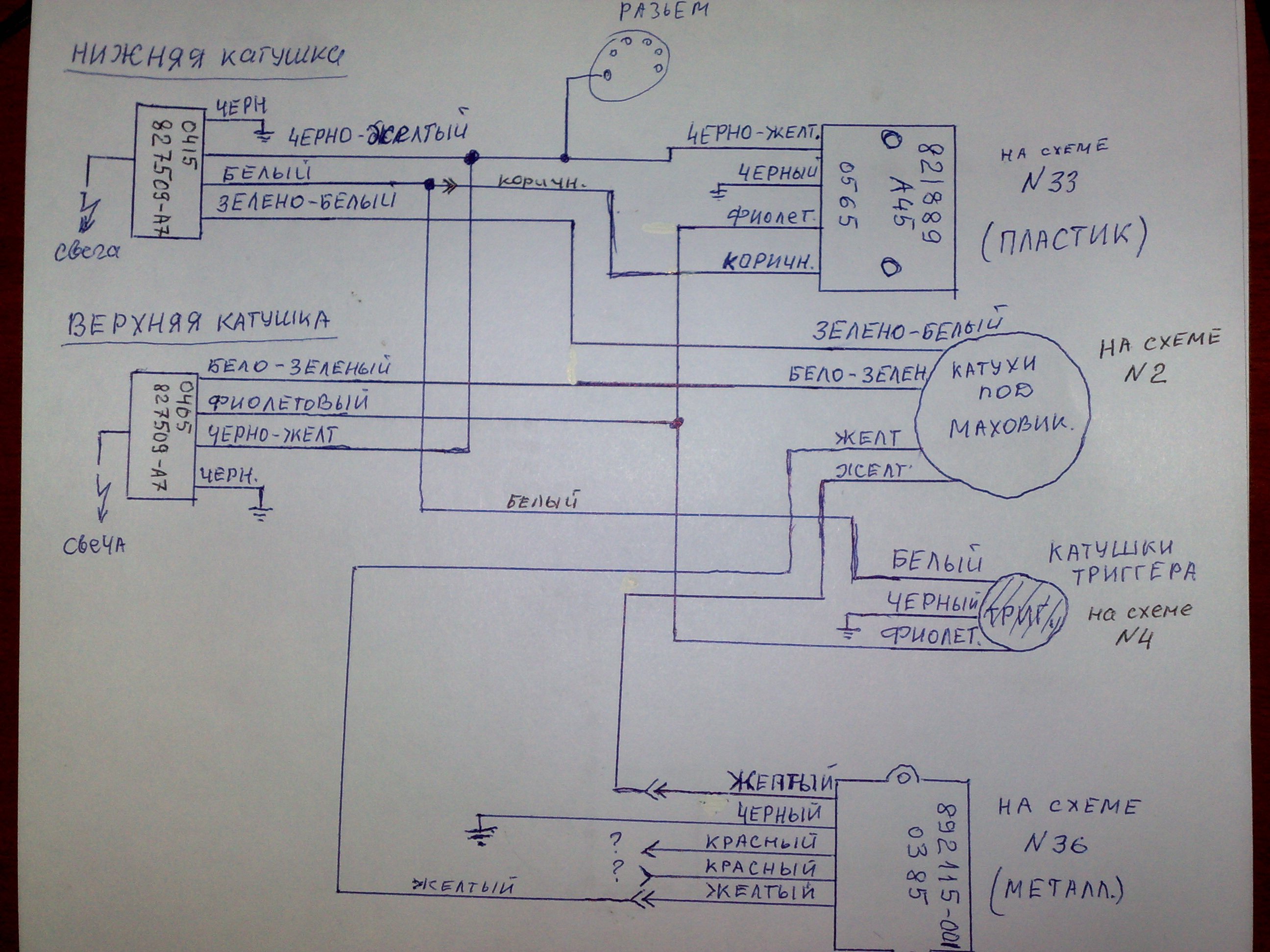

Замерял цифровым прибором(по ссылке): Верхняя катуха (0405 827509-А7) по порядку как в таблице - 1.-0,54кОм, 2.-бескон.,3.-0,569кОм, 4.-0,543кОм, 5.-бескон., 6.- 1,053кОм,
Нижняя катуха (0415 827509-А7) - практически те же значения, отличия в тысячных кОм.
А какую из коробочек отключать? может фотка есть? Кроме катушек, есть 2 маленькие коробочки (пластик), есть как металлическая, рядом еще одна. Выше есть фото с Генкой и моим мотором там как раз все эти коробочки видны. Какая из них?
можно выкрутить свечу, вставить в наконечник и прокрутить мотор, посмотреть есть ли искра, скорее всего нету
Крутанули, на нижнем искры нет, поменял катушки местами - результат тот же - опять на нижней искры нет. Т.е. катушки работают.
Что проверять дальше и как? У кого какие советы?

Сергей попробуйте померять напряжение на проводах которые подходят к катушке может минус на нижней оборвался.
Там подходит четыре провода на разьем., причем у меня нехорошее предчуствие именно по нижнему разьему, разхлябаный он какой-то, Как мерять напругу, если смотреть на разьем - защелка вверху, отверстия с лева на право А,В,С,D.?
Методом исключения ослись низковольтные провода, те которые от коммутатора к катухам ну и сам коммутатор.
Провода, попытайся проверить напряжение, прозвонить, ну а коммутатор желательно у кого-то взять на попробовать.
Интересно у 30ки и 40ки коммутаторы идентичные? Можно проверить по каталогу запчастей (мегазип и т.п.).
Блин, проблема в том, что я не вижу куда они идут, Это пол мотора надо разобрать , чтобы по гофре с проводами дойти до коммутатора. Ху из коммутатор, ткните пальцем на картинке.

вот похоже на то что видно на картинке
коробочки которые видны на фото
п.34 и п.37 - ограничитель оборотов и регулятор напряжения.
скорей всего как такового отдельного коммутатора нет все в сборе генератор и комутатор (п.2)
