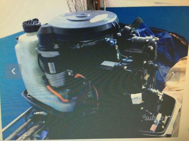

Мотор проверили, посмотрели, завели, все работает, но есть одно НО.
Как оказалось у него нога не 508, а 630.
Что теперь делать? Укорачивать ногу, или делать транец под 630?
У кого какие мысли. Буду рад любому совету

транец поднять можно, но мне на 508 ноге водоросли или сетку с винта снимать неудобно, чуть ли не в воду падаю))
на 630 ноге это будет практически невозможно.

Может и ошибаюсь, но с длиной ноги у него под Ю-2 нормально будет?
по фотке уже видно было...
поднять транец не есть проблема. это намного проще чем ограничивать себя в выборе коротконогим мотором

Допис від Dimenty Переглянути допис
Подымайте транец.
Заодно подумайте о площадке, по типу кринолина, для доступа к винту на воде.
Примеры площадок:https://www.google.com.ua/search?q=%...ATHw1kPY4PM%3A
PS
По ТО добавлю к вышесказанному:
ПЛМ не новый, так что пройдитесь (прошприцуйте) по всем точкам смазки (указаны в сервис-мануале)
и визуально резиновые амортизаторы проверить хорошо бы, что бы не были разбиты в хлам
Востаннє редагував Niyazovitsh: 18.08.2016 о 18:08.
Что теперь делать? Укорачивать ногу, или делать транец под 630? ---укорачивать ногу. (в дальнейшем будет проще, моторы с 630 попадаются реже нежели с 580). Есть несколько вариантов решения этой задачи. Тел. для связи 0505561645.

Добрый вечер. Не могу понять, как может такое быть, командер в этом моторе левосторонний, а вот троса от него в двигатель заходят с правой стороны, это нормально? В процессе эксплуатации не будет проблем?
что значит "командер в моторе левосторонний"? есть фото? вполне возможно, что он двухсторонний

Допис від Mr.Dmitro Переглянути допис
Фото пока нет, надо, сделаю. Левосторонний- крепить только по левому борту.
А как понять что он двухсторонний?
Если командер двухсторонний(универсальный), то на его корпусе отверстия для заводки тросов будут двух сторон.
Понял, спасибо, на этом вроди троса заходят с одной стороны

Ручка должна переставлятся на другую сторону, отверстия для тросов не должны быть с двух сторон.
Как это можно понять, каким должен быть корпус, кто может помочь с данным вопросом
