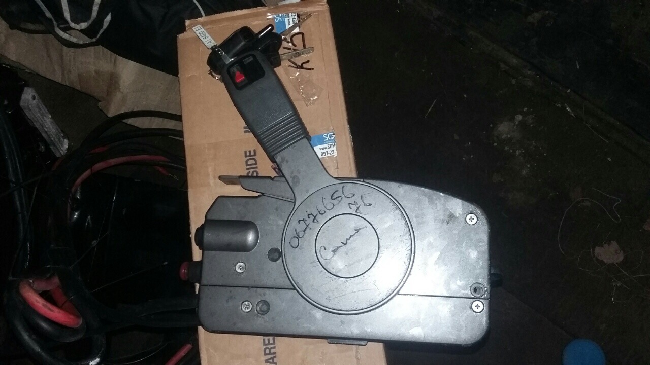

Допис від Mr.Dmitro Переглянути допис
вот реальное фото помогло бы ответить на все вопросы
Держите, точно такой командер.
Назва:  2016-06-08 18.42.43.jpg
Переглядів: 509
Розмір:  1,27 МБ

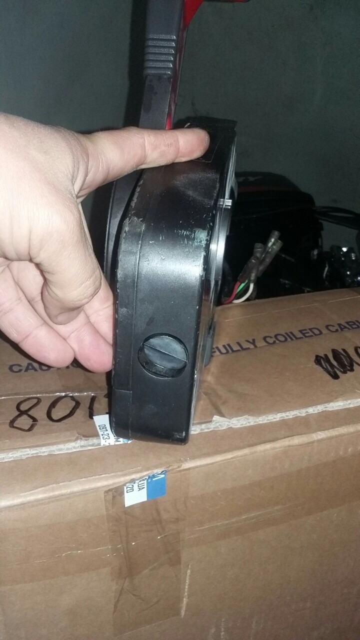

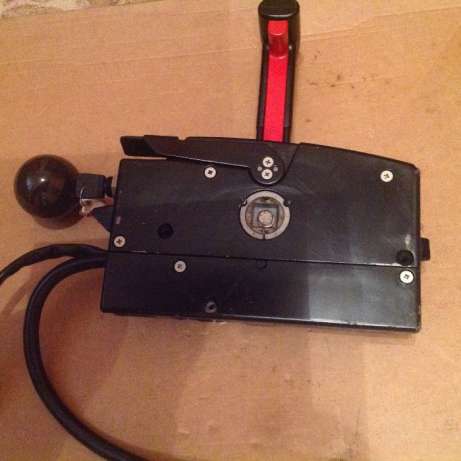

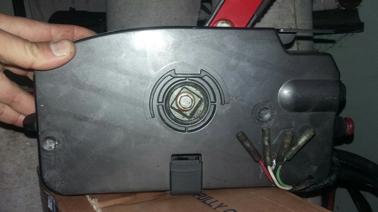

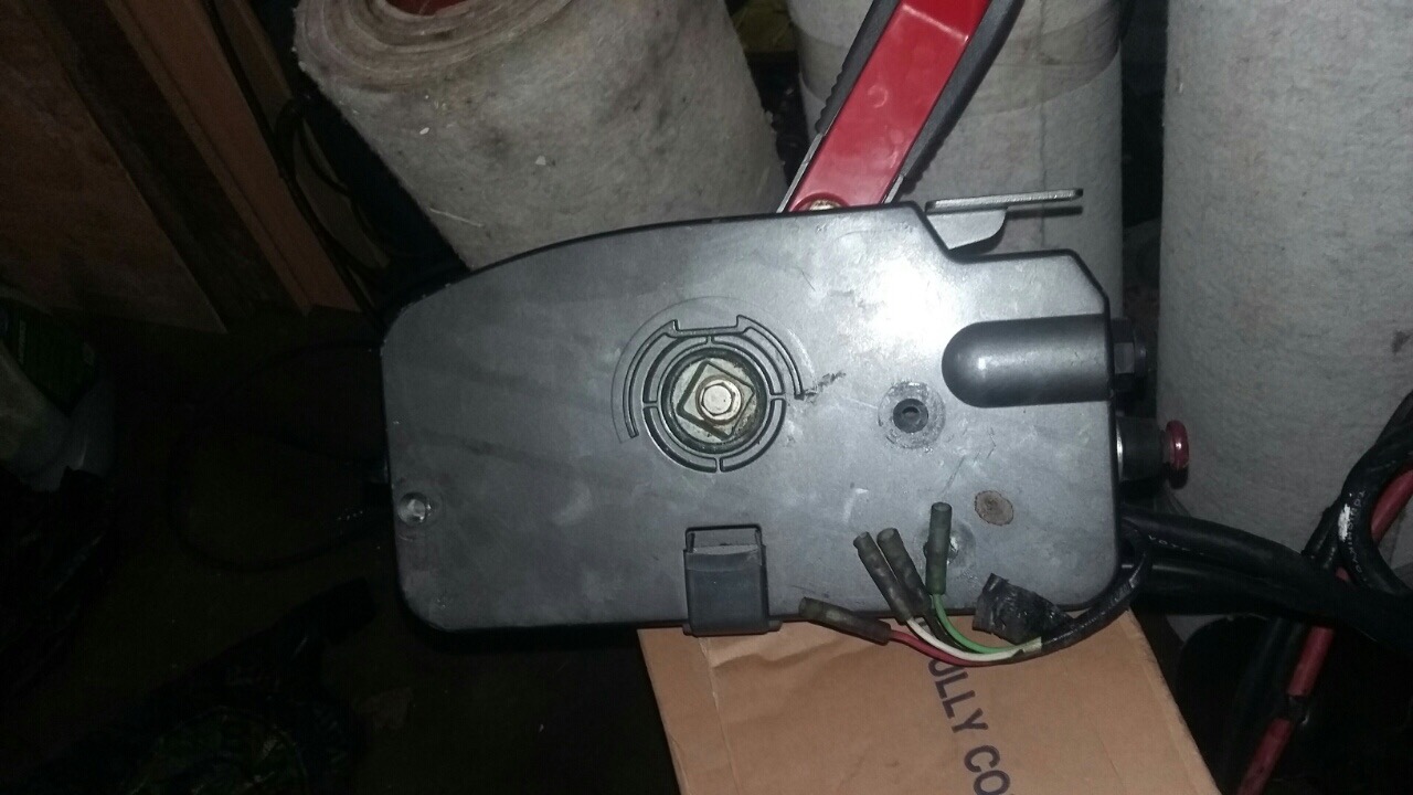

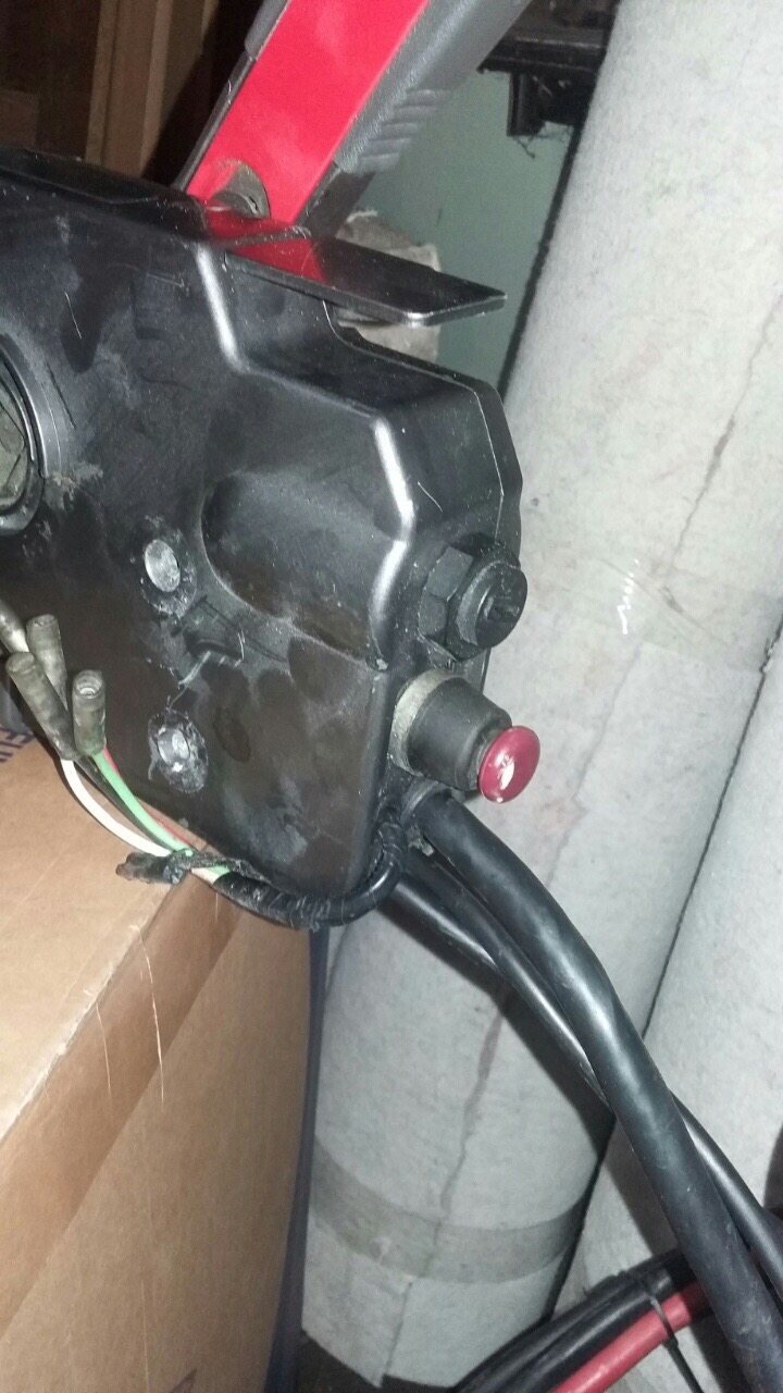

Типово Re: mercury 40 lightning XR
Фото моего командера

Старий 05.11.2016, 00:44   #50 (permalink)
Это командер Тохатсу, переставляется ещё проще, приосто перекручиваем ручку и переставляем на другую сторону. Ну и перекидываем провода от кнопки трима, если есть, а то по фотке не могу разглядеть.

Старий 05.11.2016, 13:16   #52 (permalink)
Провода ставятся в ту пластиковую штучку, что снизу комаедера, ее надо снять для перестановки ручки, но акуратно, там защёлки слабые, могут сломатся, если не акуратно снимать.
