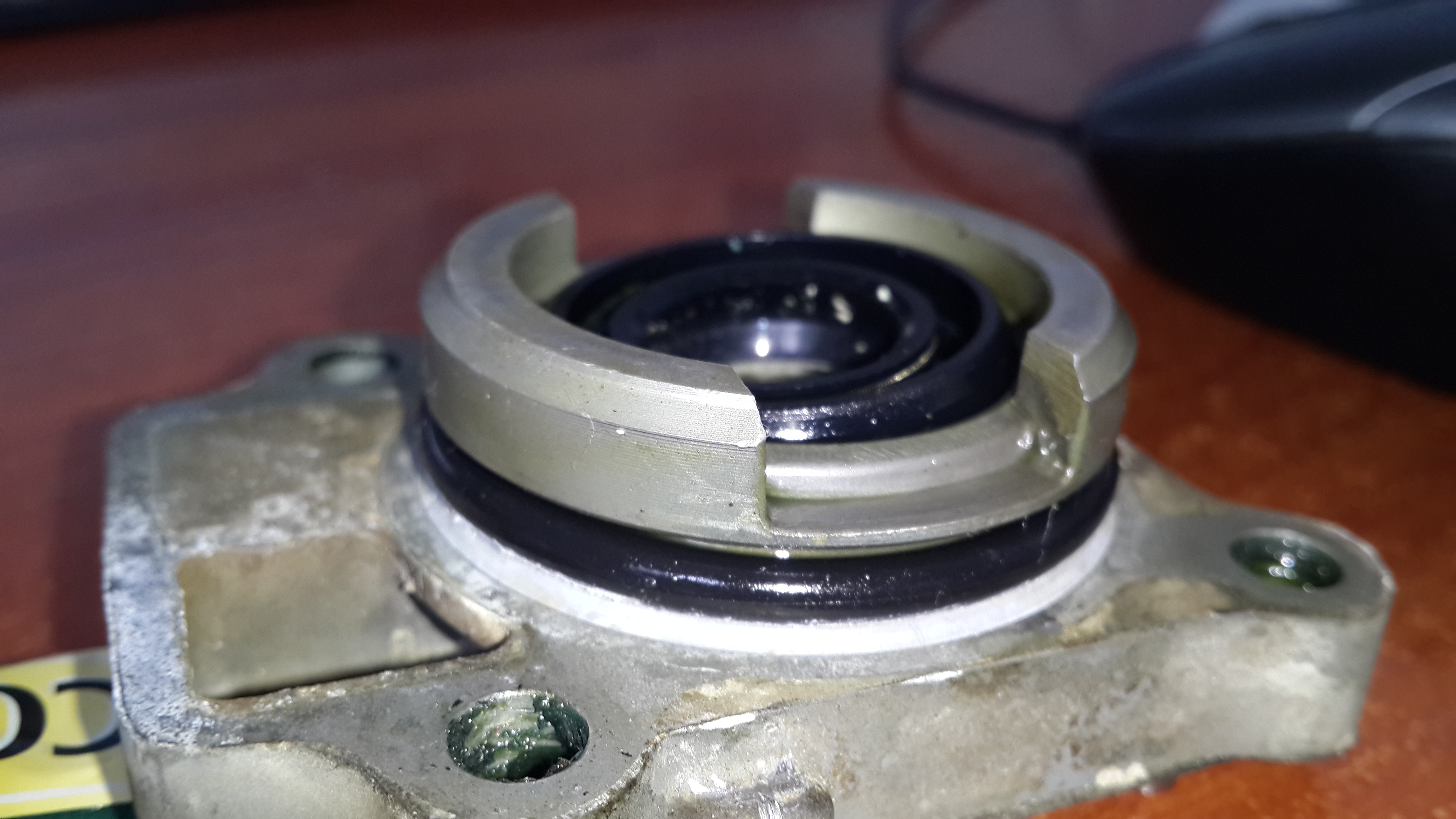

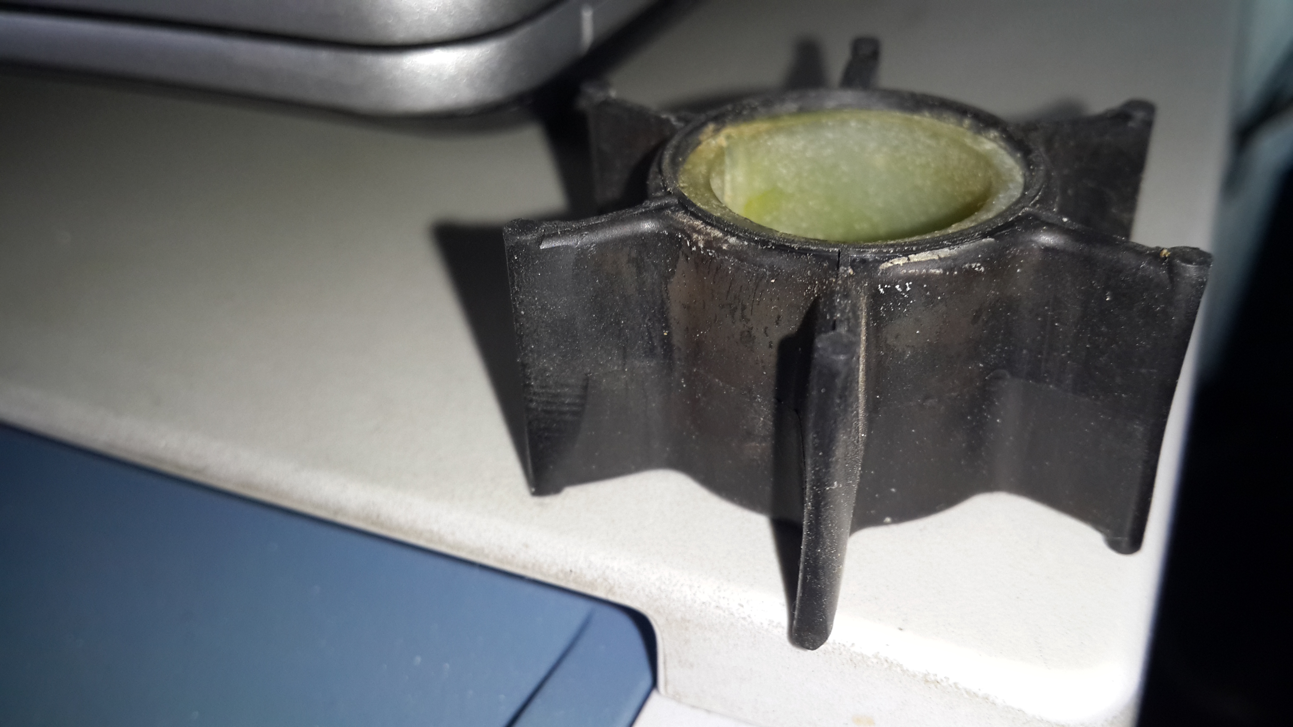

Всем привет! Вчера разобрал систему охлаждения в связи с вышеописанной проблемой и вот что получилось... Но перед этим опишу проблему, которая возникла осенью при сливе масла из редуктора. Когда сливал в 2015 году - масло было без примесей воды, но в 2016 - появилась эмульсия. Я слил масло, и у меня появилось подозрение, что сальник гребного вала начал подтекать. Сейчас решил заняться помпой и заодно разобраться откуда вода в редукторе. Но сначала про воду. Снял редуктор, снял помпу. Крыльчатка на лопастях немного выработана, но рваных частей нет. Резина эластичная. Не понравилась резиновая втулка от водяного насоса к металлической трубке подачи воды в блок цилиндров. Она как бы немного разбухла, но одевается вроде бы на трубку плотно. Не понял, зачем на трубке срезана часть кончика. Наверное, чтобы легче одевалась помпа…

Теперь по эмульсии в редукторе. При осмотре сальника водяного насоса я увидел, что сальник стоит неровно. На фото видно. Возможно, этот перекос и дает течь воды в редуктор.
Вопрос – лучше заменить сальник или попробовать его запрессовать на свое место?
