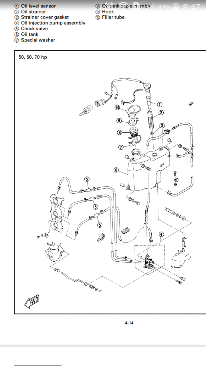

Ребята (Гена например), все ж готов поспорить.
У меня карбюратор и маслянные трубки подсоединяются уже в мотор после карба. Так как тогда можно смешать масло с бензином перед карбюратором?
Сейчас лень искать, смотрите на схеме, но где то еще у меня есть ямаховский мануал и там написано то же самое, мол карбюратор работает на чистом бензине и масло подается куда надо.

Масло смешивается перед топл насосом
Zahar77 зараз поза форумом   Відповісти з цитуванням

В данном случае на меркури так и есть. В других моторах может быть другая схема.

Оно не может конструкционо по другоиу быть, после карба.

---японцы подают масло за карбюратор, американцы (Джонсоны и Меркури) и Сельва (40-85) мешают масло до карбюратора.
