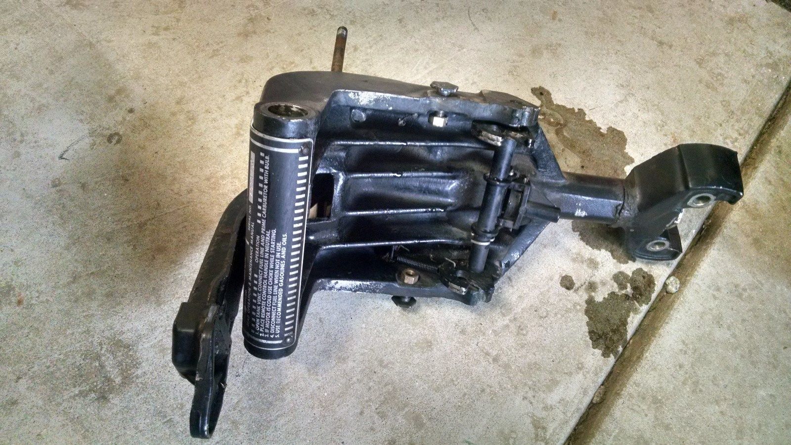

Я нашел где она должна стоять, но судя по следам ее там уже давно не было. Как он выглядит? Может есть у кого фото? Я бы ее исполнил сам, мне хотя бы пример на глаз. Как она должна, только блокировать или должна нажимать?
А если включаешь ПХ она должна блокироваться?[/QUOTE]
Если Вы про муфту то фото увы нет, редуктор уже собран. При включении ЗХ муфта упирается в штырь и блокирует зацепы, при включении ПХ блокировать нельзя так-как при наезде на что-то вырвет мотор с транцем, он должен откидываться при наезде на препятствие, конструктивно так и задумано что блокировка срабатывает только при включении ЗХ. Вот фото моей подвески, на ней видны два зацепа которые и блокируются

Если Вы про муфту то фото увы нет, редуктор уже собран. При включении ЗХ муфта упирается в штырь и блокирует зацепы, при включении ПХ блокировать нельзя так-как при наезде на что-то вырвет мотор с транцем, он должен откидываться при наезде на препятствие, конструктивно так и задумано что блокировка срабатывает только при включении ЗХ. Вот фото моей подвески, на ней видны два зацепа которые и блокируются[/QUOTE]
Зацепы и у меня такие, подвес снимал чтобы перебрать? А цилиндры должны толкать? У меня они чего-то не "фурычат", их восстановить возможно?

На подвесе по бакам стоят два цилиндра, я так понимаю они должны помогать поднять мотор, (типа пневмогитновлические). Короче они не ремонтнопригодны?
