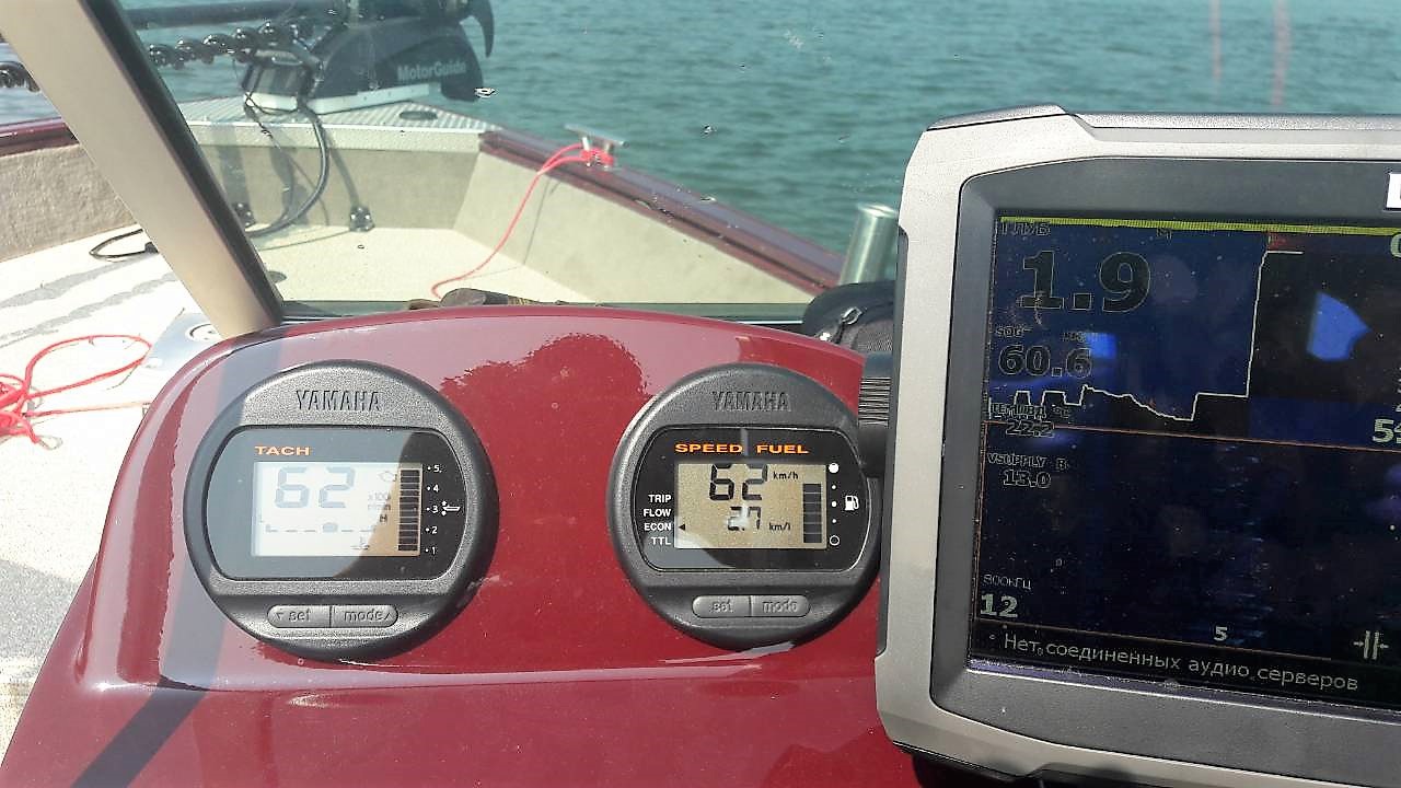

Я ещё не встречал такого комплекта что бы ехал 63км/час с 2-3 человеками...70 Яма тоже не едет так с такой нагрузкой.
А если вешается ещё и тролмотор и 2 АКБ то и 60 км не едет.
МОГУ СПОРИТЬ НА
99999 (27.11.2017), Rodriguez (27.11.2017), Валера М (27.11.2017)

Типово Re: Сузуки 60, 4 такта. Какой редуктор выбрать?
МОГУ СПОРИТЬ НА
Сколько максимально едет яма 70 с 2 челами трол моторм и двумя акб?
99999 зараз поза форумом   Відповісти з цитуванням
Едет 60-61 км.час, если 2 Чел не сильно упитанных и не самые большие батарейки
р.s. Ну и конечно винт от дяди Вити&K°
