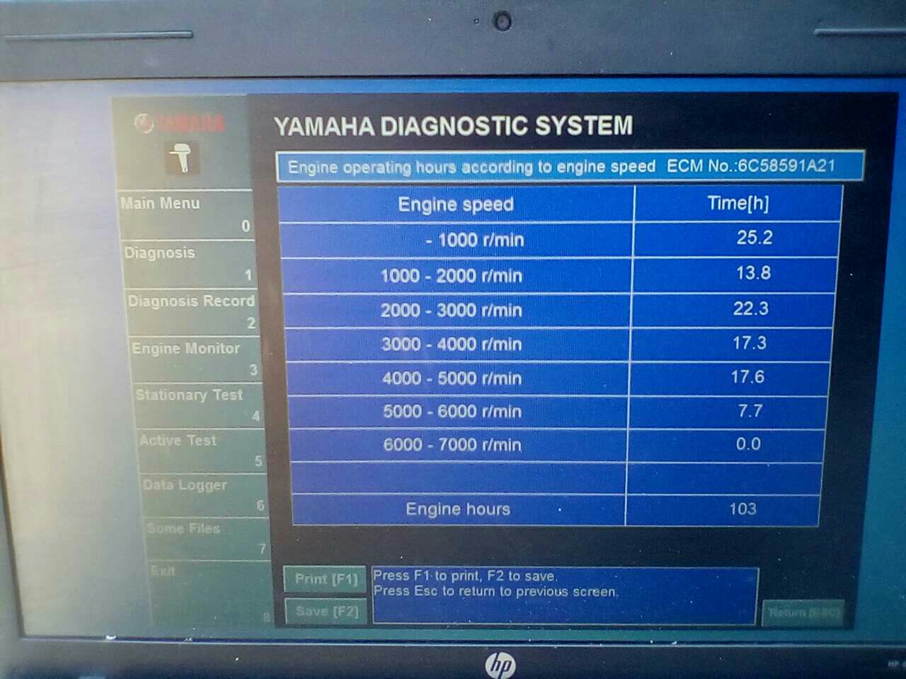

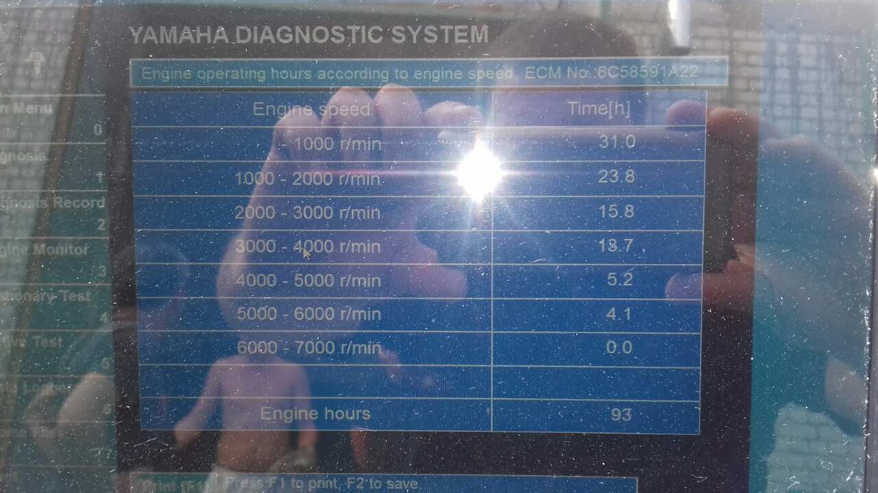

Могу поведать историю.....как мне пытались впарить 16 клапанную 40-ку как 70-ку!!!! Карл!!!! 16 клапанов 40-ку.....как оказалось тоже из Италии....оказывается бывают и такие чудеса у Итальяшек..... ямахха 4 цилиндра 1 литр 16 клапанов и 40 л с.....)))
Это 70-ка и есть. Как и 40 50 60 в одновальной голове. 70-ка от 60-ки отличается только головкой с четырьмя клапанами на цилиндр. Не стоит путать с трёхцилиндровой 40-кой это совсем другой мотор. А четырёхцилиндровые что 60, что 70 душатся для Италии до 40 рестриктором в дросселе и другой прошивкой. Все они без переделок раздушиваются до своего максимума путём перепрошивки и удаления рестриктора.
Попробуйте угадать какая из них была 40 а какая 50?
