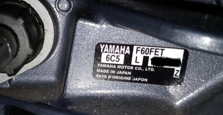

Подскажите по мощности мотора. Купил мотор на табличке написано YAMAHA F60FETL (6C5)
Один человек навеял сомнения, мол мотор привезенный из за бугра может не соответствовать наклееным табличкам. Мол на табличке может быть одна надпись а под капотом вообще быть 40 сил мотор
1. Вот теперь думаю как по надписям на самом блоке понять 40, 50, или 60 сил в нем?
2. И как понять какого он года выпуска - на табличке последняя буква Z

1. Только по маркировке мозгов или же прошивке в мозгах. 40ки у вас точно не будет так как она 3 цилиндровая.
2. А точно ли Z? Там ли смотрите? Так как по табличке это или 1973 и 1994 год - чего не может быть... Вернее сейчас то и табличек нет- есть наклейка!
Да там наклейка. А с другой стороны на наклейке написано 2017 год

Откройте колпак мотора, добиритесь до мозгов, и посмотрите ихний номер, если начинается с 6C5 то это 60ка, если с 6С1 то 50ка, еше посмотрите на патрубок перед дроссельной заслонкой он у 60ки без рестриктора и вроде даже как без места под него. Сложного нет абсолютно ничего.

1. Уже обсуждали тему, 40-ки бывают не только 3-х, а и 4-х цилиндровые 996 см3, но ещё и 16 клапанные!!!! (задушенная 70-ка)
2. Wild2101 не путайте народ, все идет по кругу- и буква Z соответствует 2015 году выпуска
1973 - Z 1994 - Z
1974 - Y 1995 - Y
1975 - X 1996 - X
1976 - W 1997 - W
1977 - V 1998 - V
1978 - U 1999 - U
1979 - T 2000 - T
1980 - S 2001 - S
1981 - R 2002 - R
1982 - Q 2003 - Q
1983 - P 2004 - P
1984 - N 2005 - N
1985 - K 2006 - K
1986 - J 2007 - J
1987 - H 2008 - H
1988 - G 2009 - G
1989 - F 2010 - F
1990 - D 2011 - D
1991 - C 2012 - C
1992 - B 2013 - B
1993 - A 2014 - A
Востаннє редагував Kostass: 18.01.2018 о 19:32.

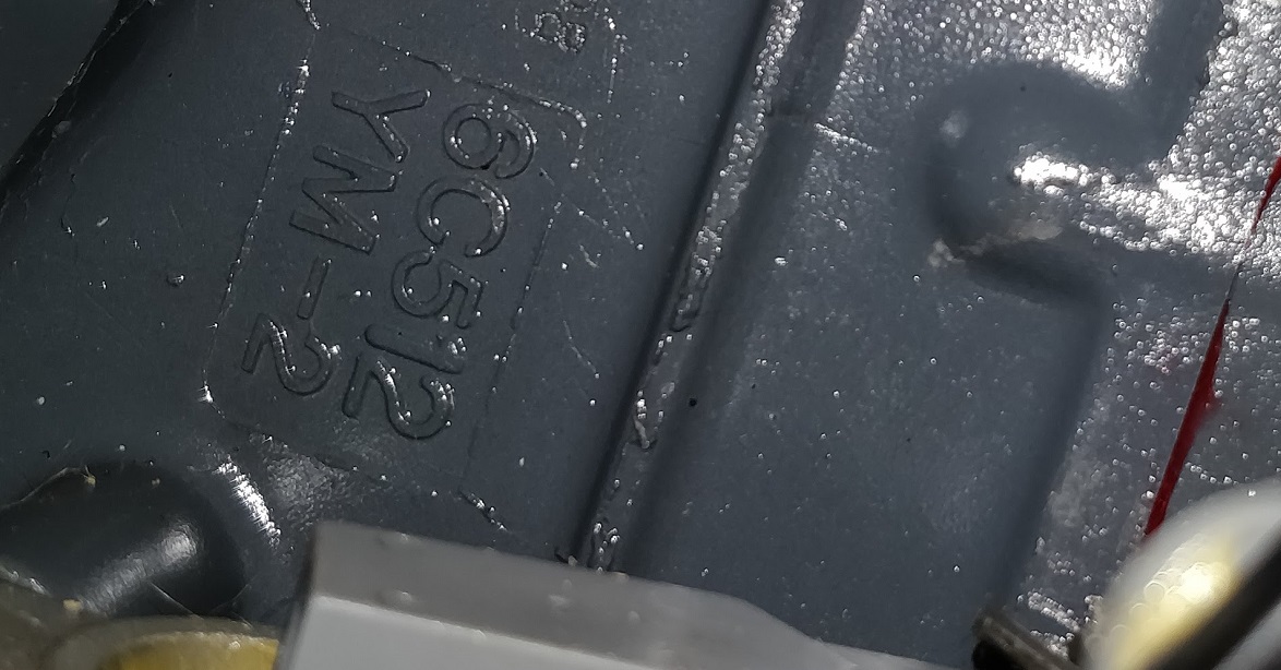

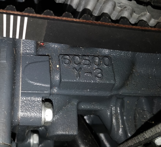

Вот на картере в 2х местах нашел такое... Наверное все таки 60ка

1. Да ЭБУ
2. есть! как и у всех инжекторных двигателей ;) ( смотри спереди внизу - прикручен к пластиковому впускному коллектору)
на фото в нижнем правом углу виден фланец и часть дросселя...
