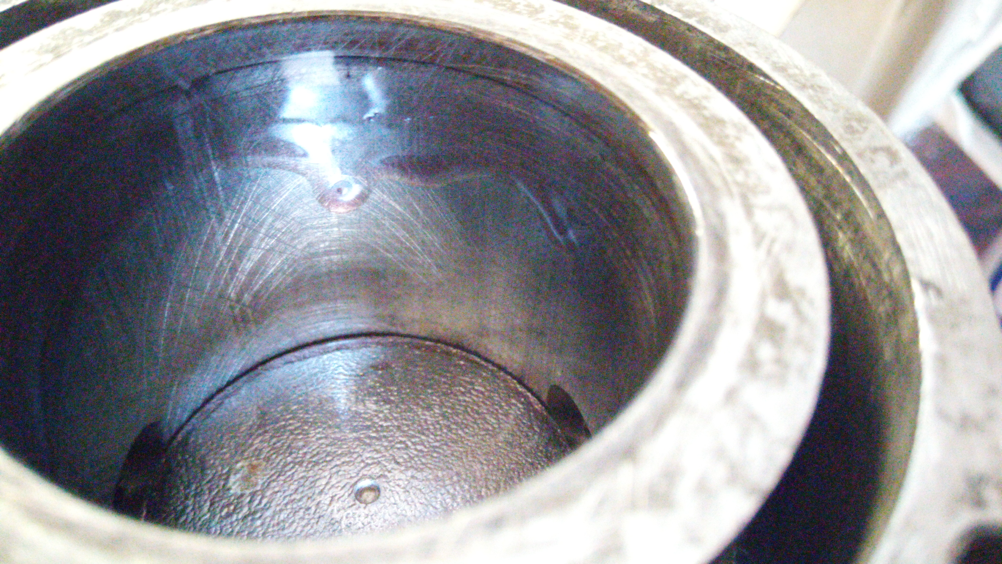

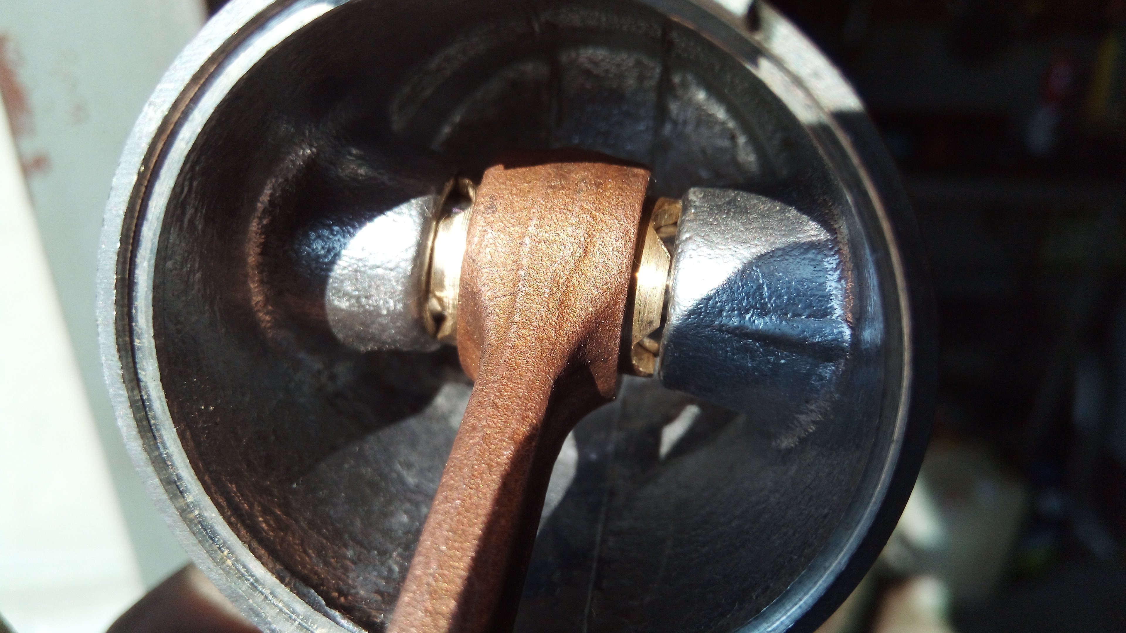

Мотор собран, в бочке запущен. ДырчитНадрезы на втулке сделал.....хон поправил......не пинайте
Время покажет,.....тему пока на полку
Всем огромное Спасибо за соучастие!

Зачем Вы втулку сделали шире шатуна? Те выборки с торцов погоды не сделают, смазывание затруднено.
Ну.....тк токарь замутил,,,,,,да и крепче будет. А если там мало будет.....само сотрется в лбфт

Допис від 2093306 Переглянути допис
Вы не поняли. Плохая смазка - пи...ц узлу. Токаря на кол за самодеятельность
та ладно)))) мАпЭды еще с совка ездЮт и живые))))....и этот отдырчит своЙо))))

втулку изготовить и установить можно в данный шатун, бронза ОС10-10...развертка только калиброванная и нах никаких раздвижных(пацталом)
но в данном случае подшипник НГШ и как минимум один коренной подшипник скорее полумертв и все телодвижения обойтись установкой втулки кончатся неудачей...гарантия 146 процентов.
замена шатуна одноцилиндровой перделки несложная процедура, но в связи с глупыми вопросами топикстартера уверен самостоятельно не исполнима...нужен пресс , центра и индикаторы часового типа на стойках...биение коренных шеек колена в идеале не более сотки, иначе коренные подшипники долго не живут...и на что там можно было потратиться в размере 150 енотов??? он рабочий 300-400 стоит...

Пару лет прошло,.....встретил этот мотор уже с другим владельцем. Мотор гоняет день через день нормально.
Фотки новвый владелец видел, и знал о ремонте.
