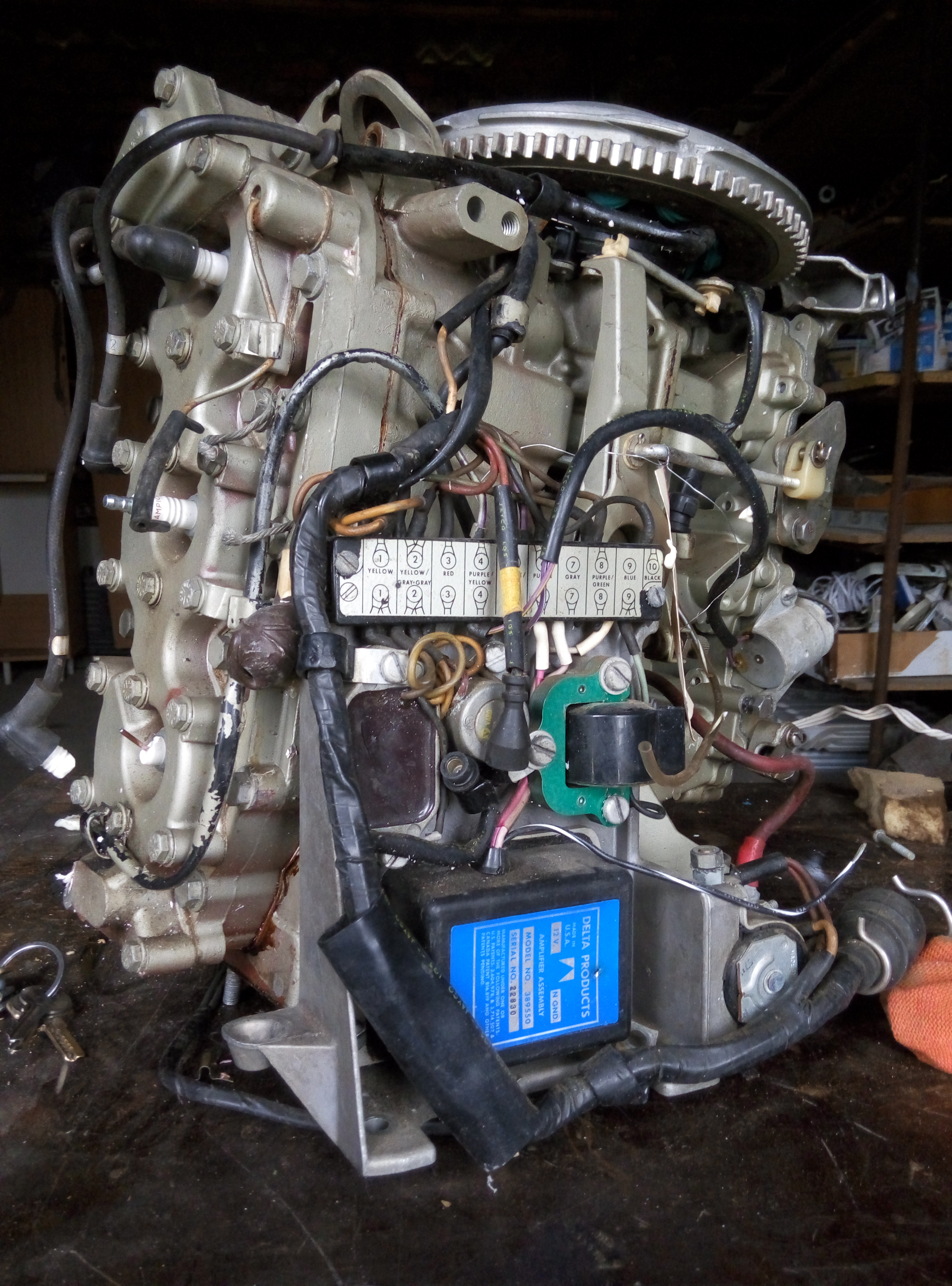

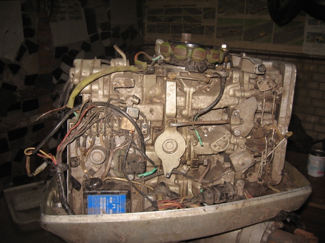

История как у чемодана без ручки "Нести тяжело ,жалко выкинуть."
Попал в таком состоянии.Рис 1.

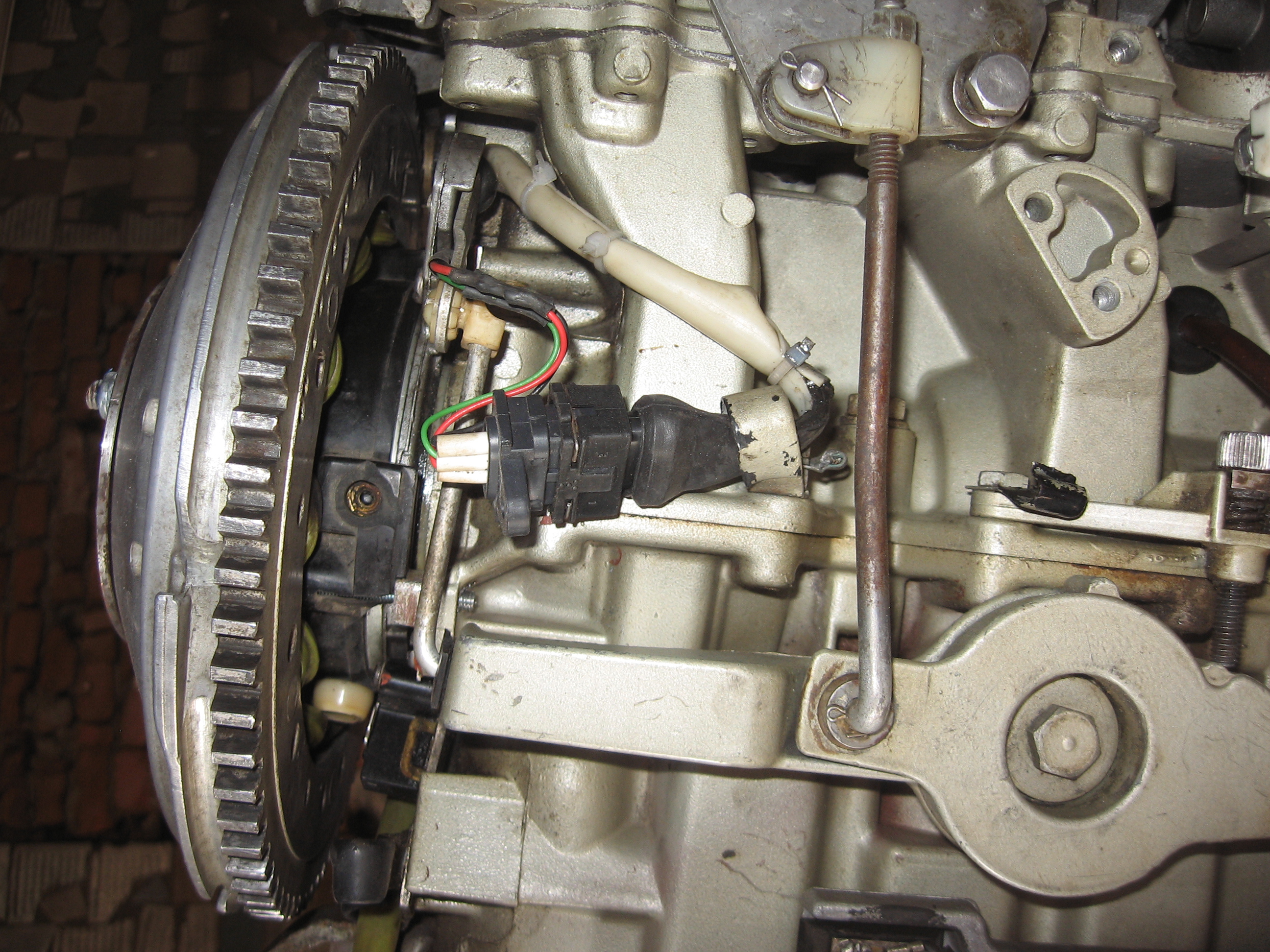

Собрал бесконтактное зажигание с Д-Х. Рис 2

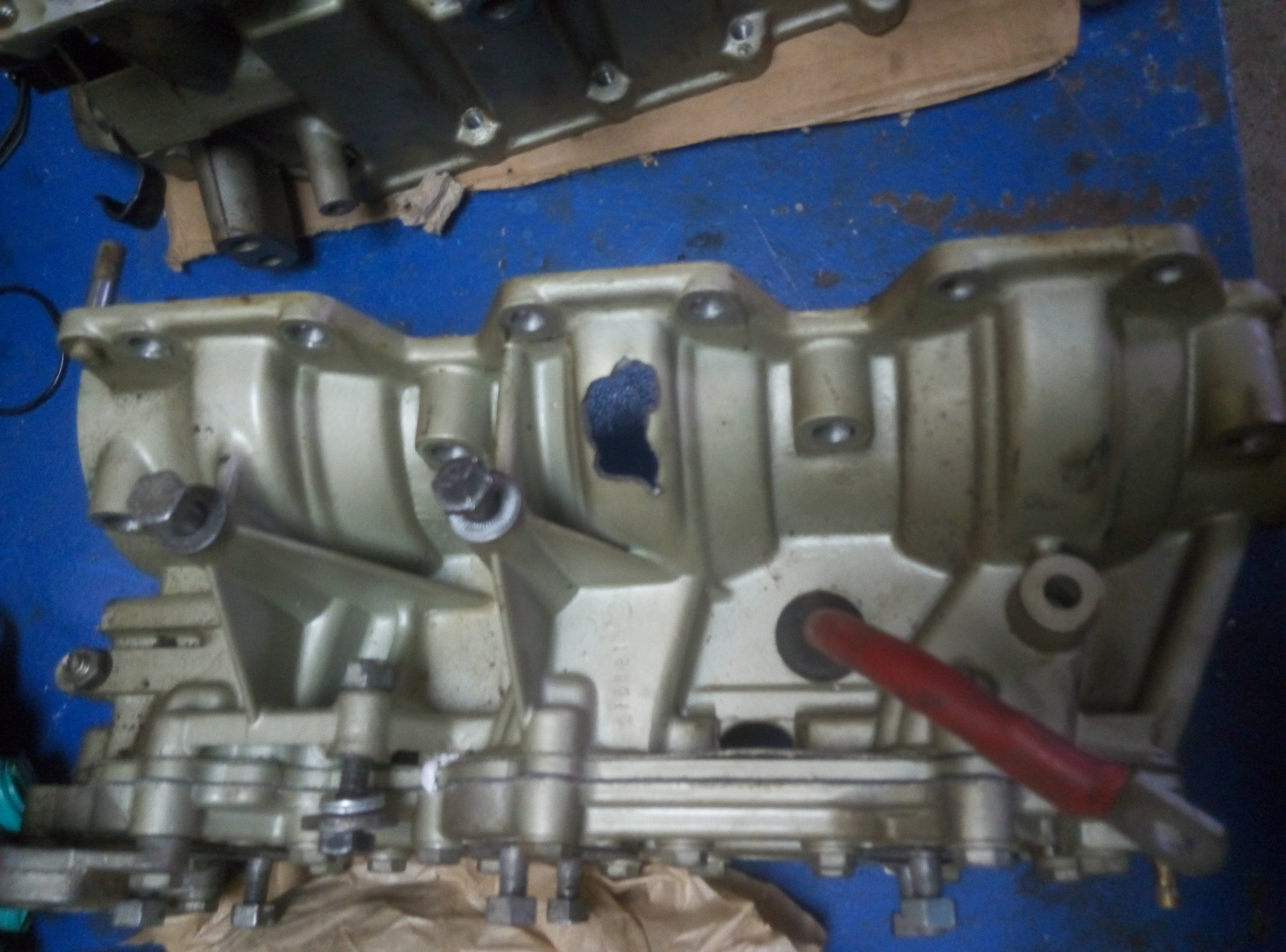

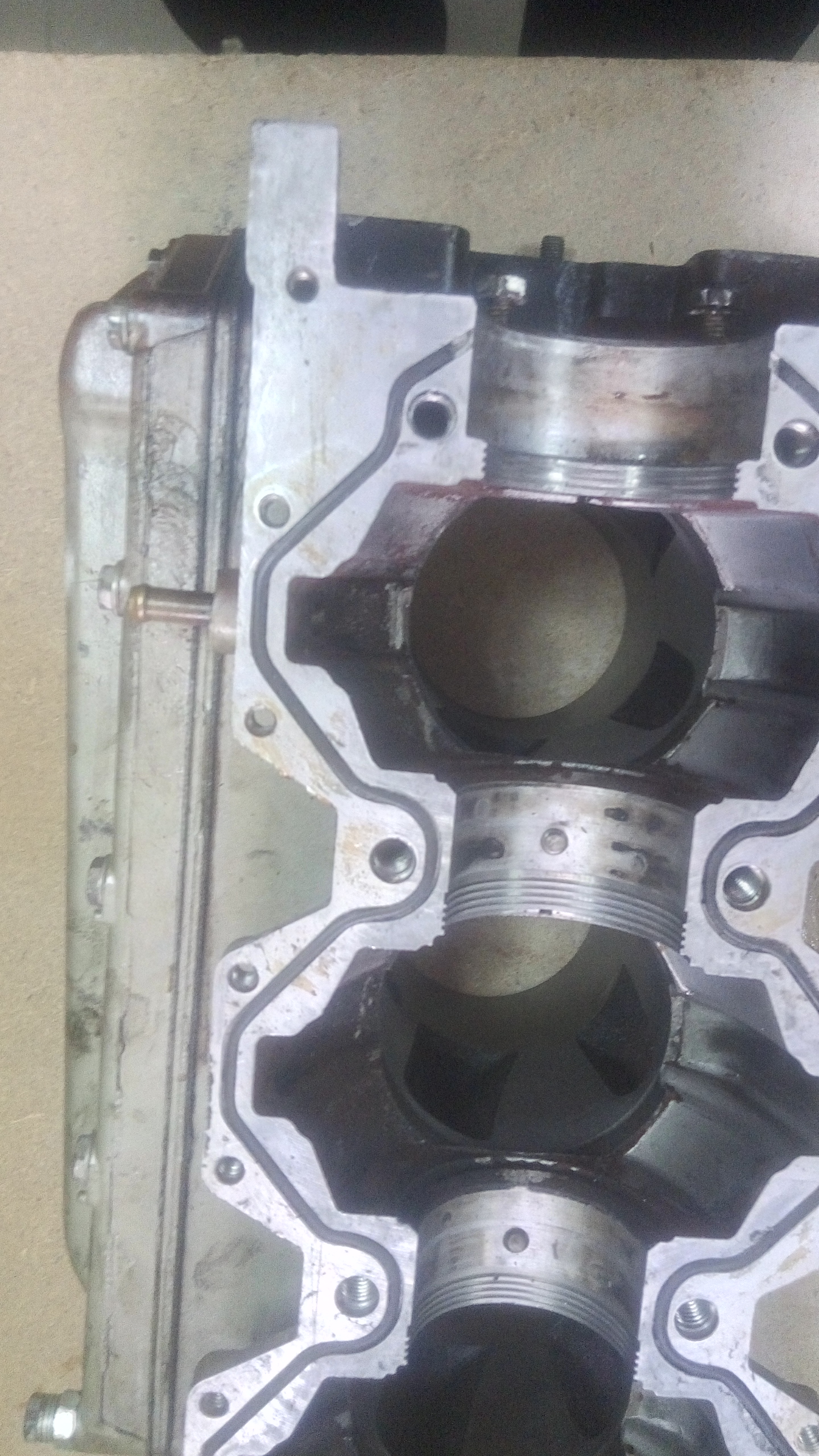

После некоторого времени рис3.

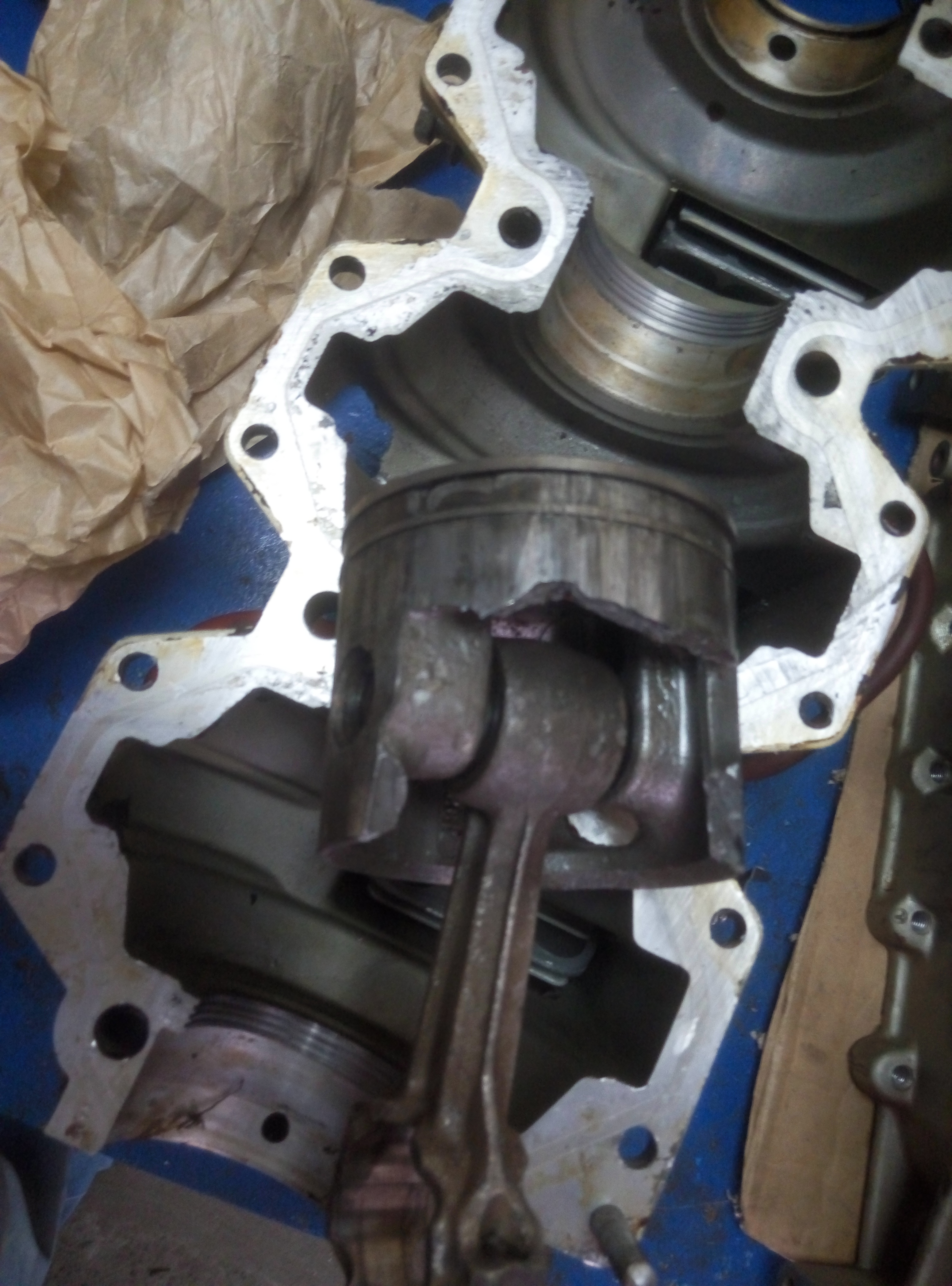

После двух лет радости вылет пальца поршня.

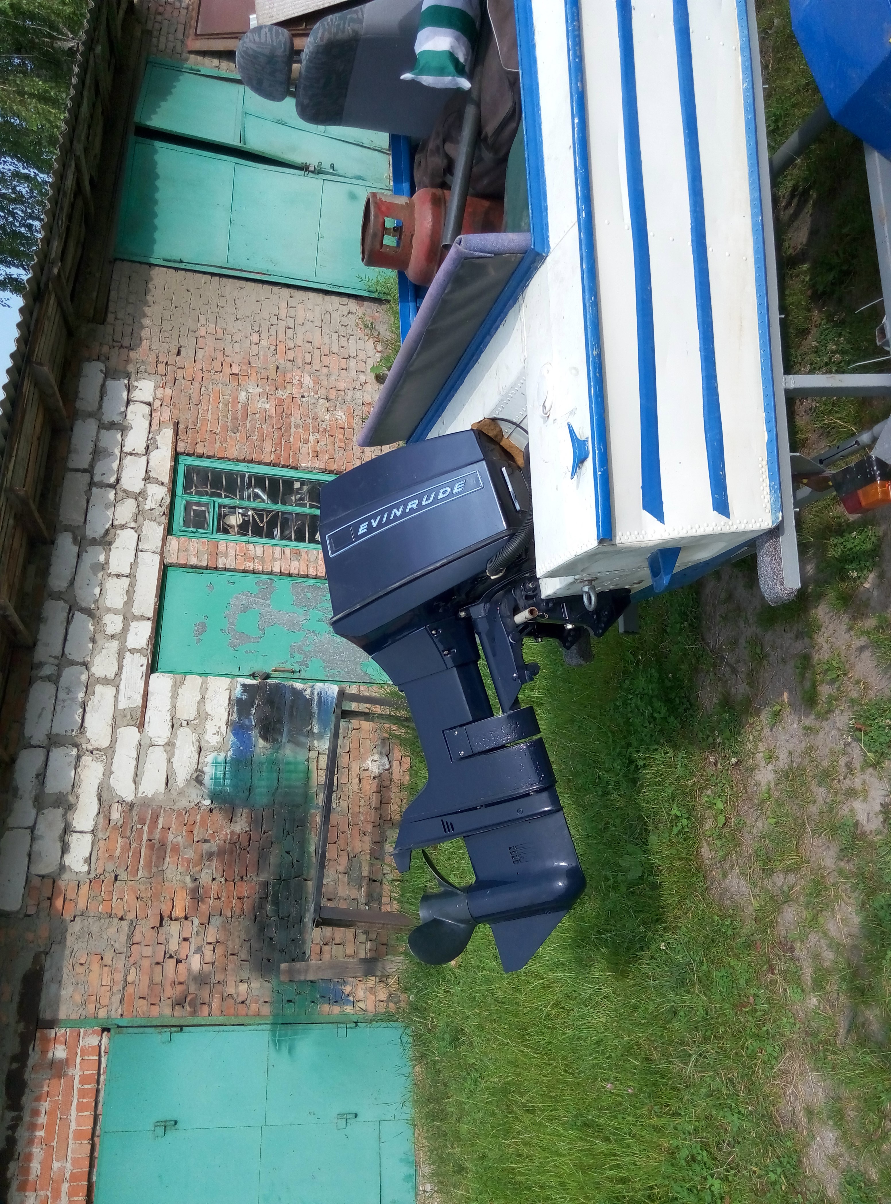

После этого на EBAY нахожу голову полностью в комплекте.Рис 4.
Со слов американца "в хорошем состоянии,гуд компрешен" ,купил (был доволен).

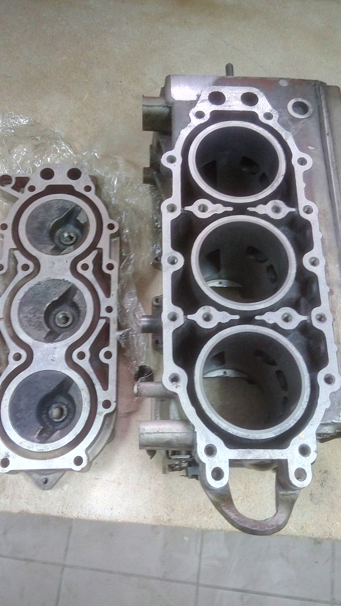

После устоновки и двух минут роботы Рис 5,6

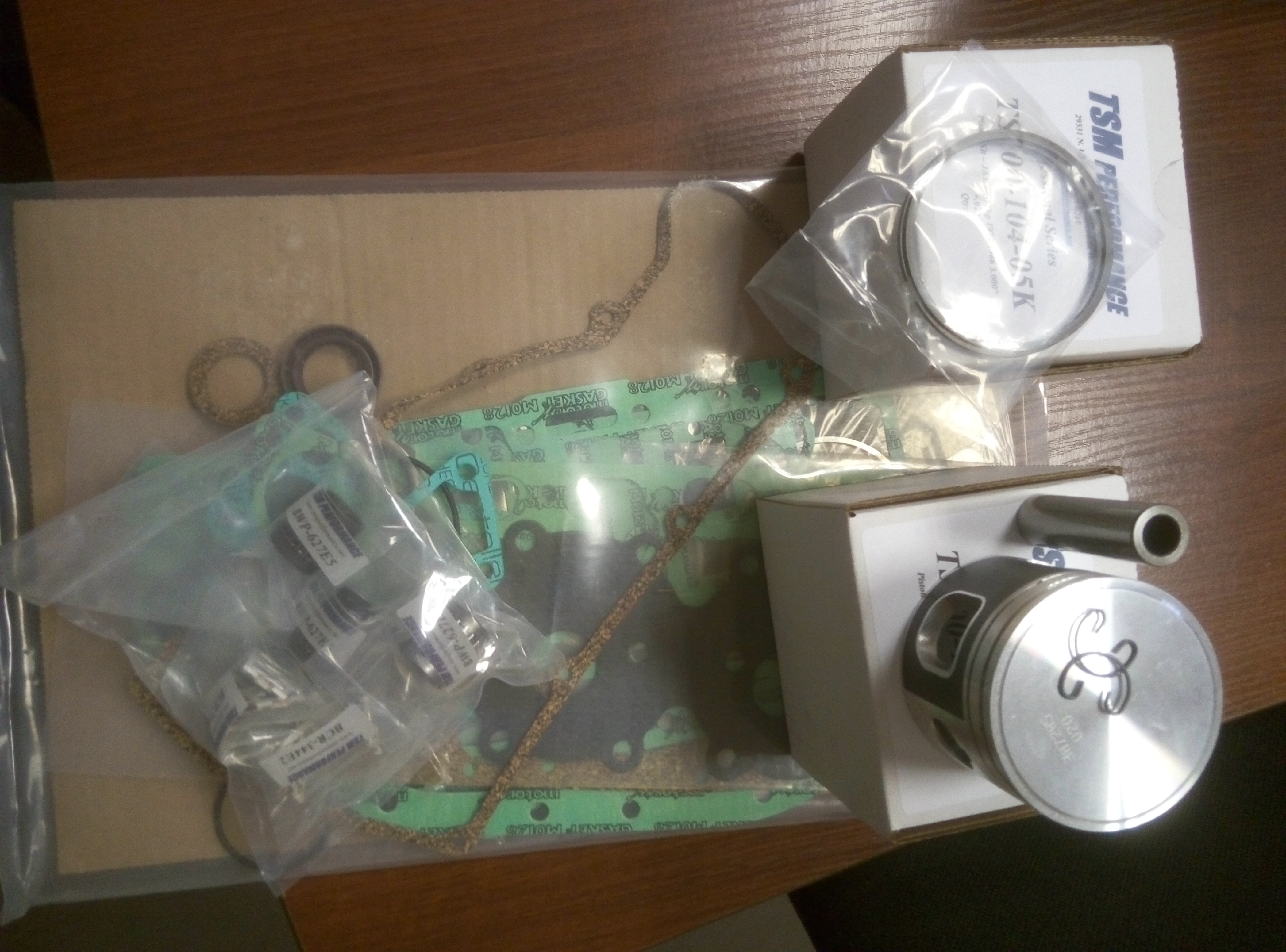

Не отчаялся был куплен ремкомплект рис 7.

Рис 1.

Рис 4,5

Рис 6.

Рис 3.

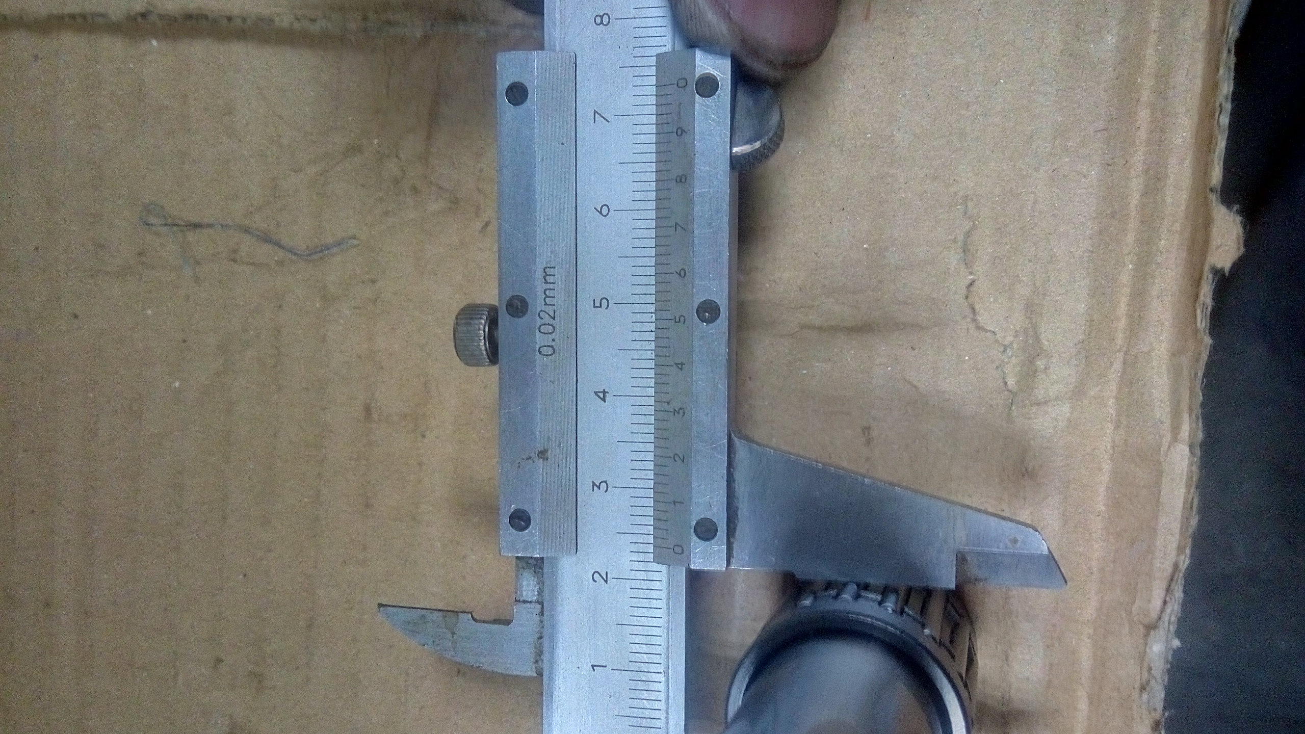

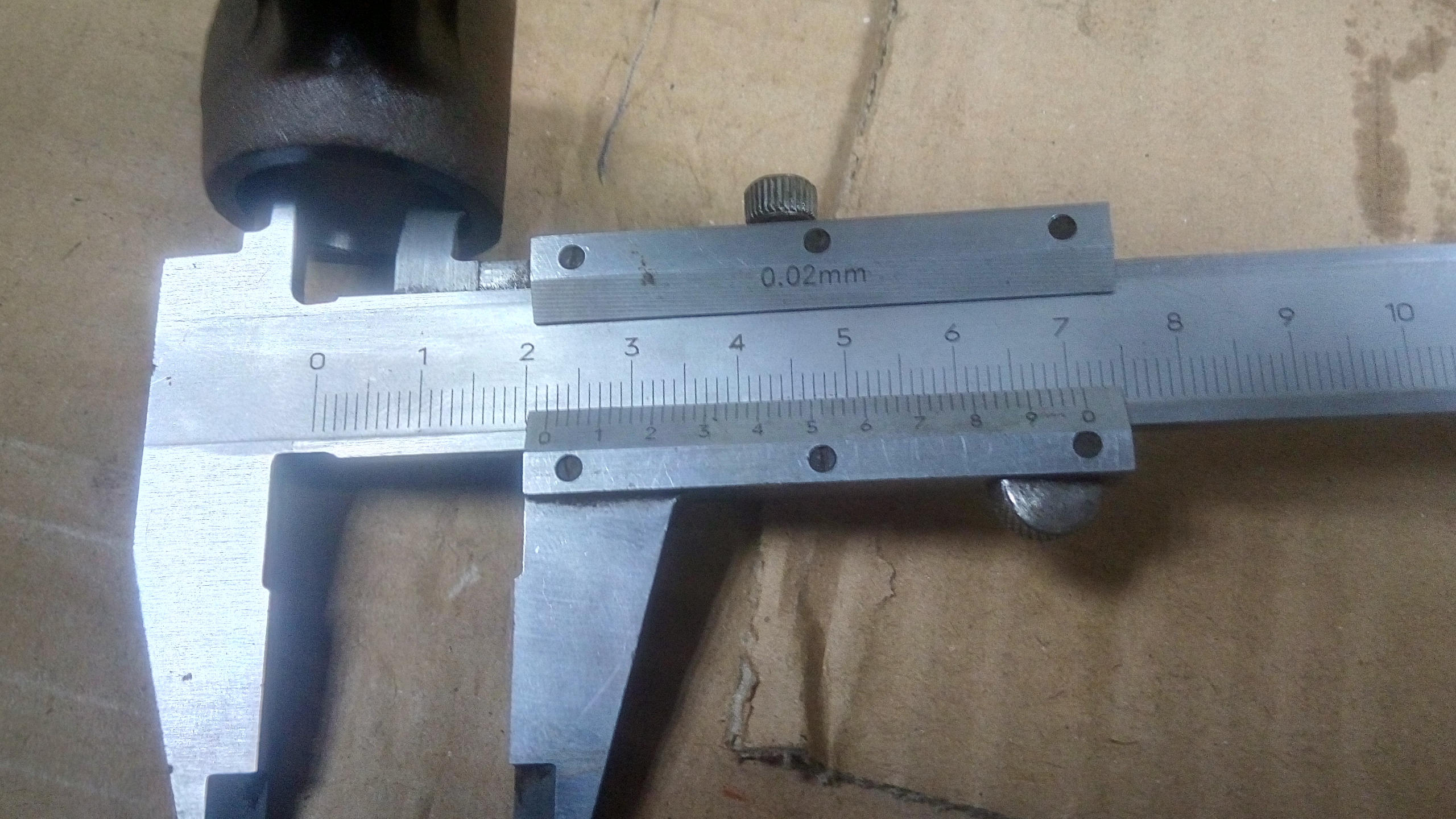

Типово Re: Капремонт Evinrude 60
Доброго время суток.

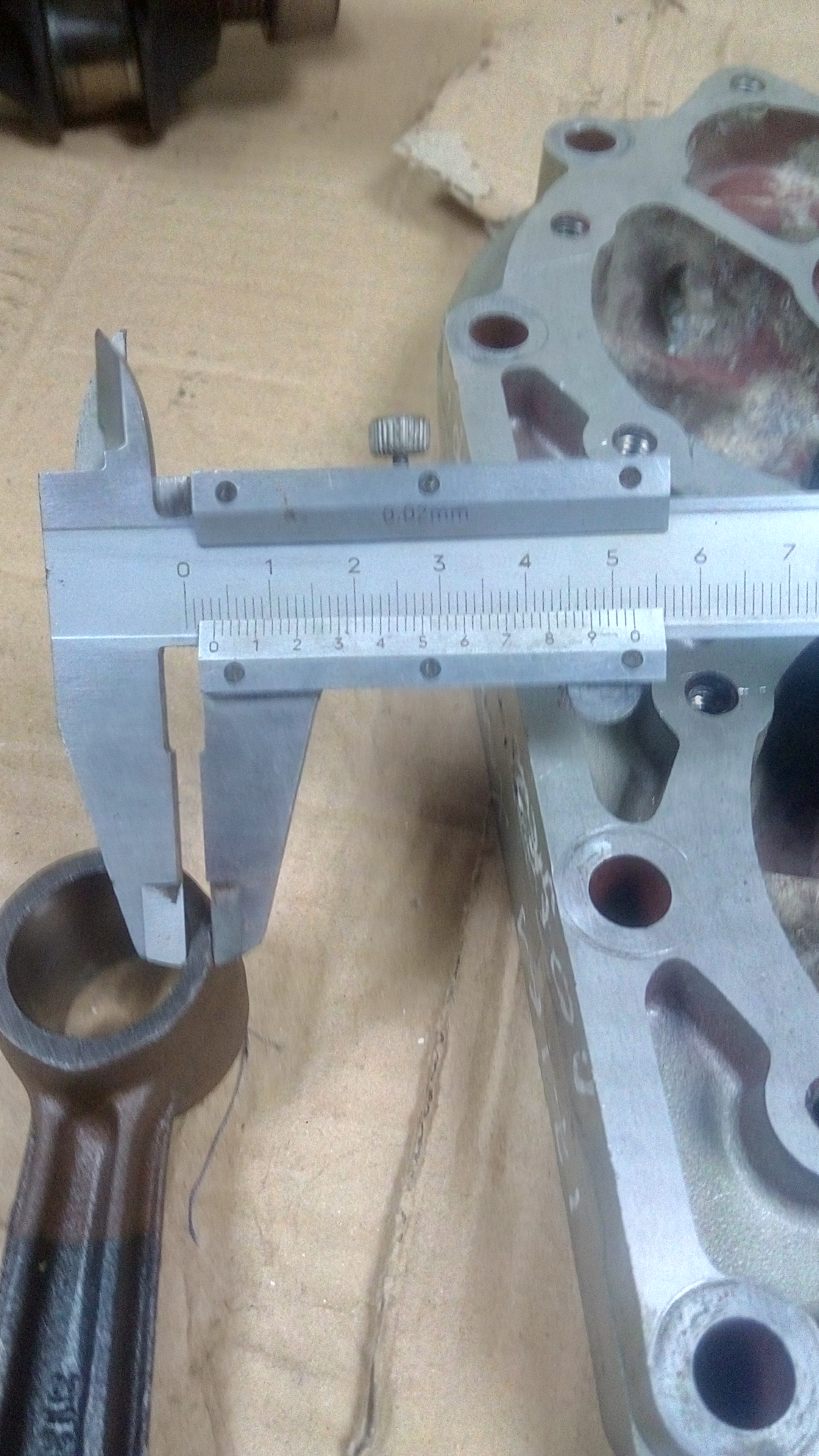

Не все так просто вышло.Начал собирать .Палец и сепаратор с ремкомплекта больше диаметра шатуна.
Можно расточить шатун?
Подбирать иголки ,ставить без сепаратора ?
Завтулить шатун под размер пальца?
