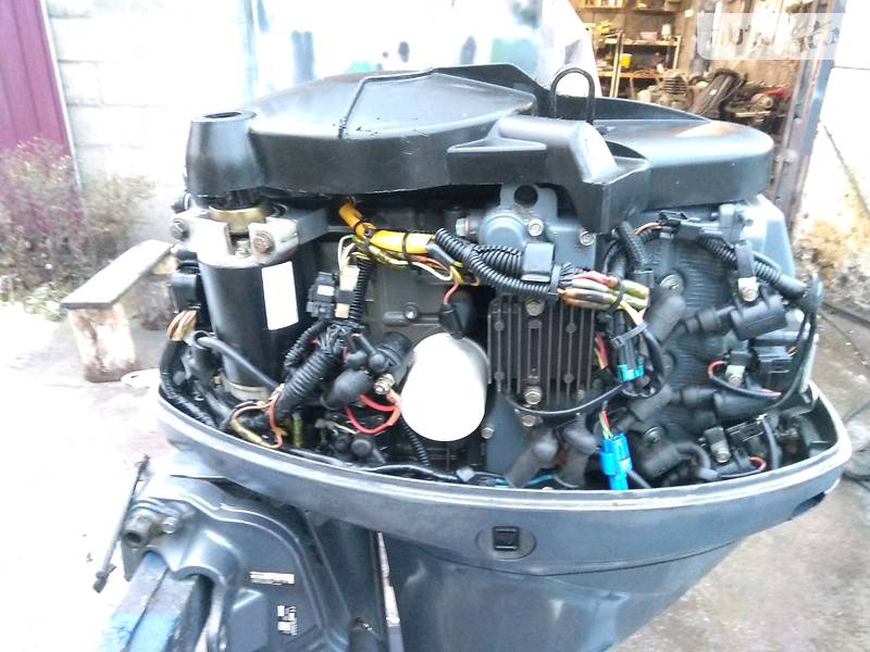

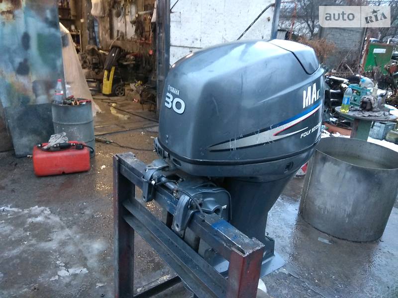

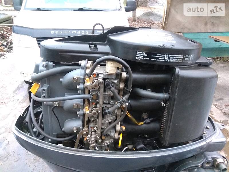

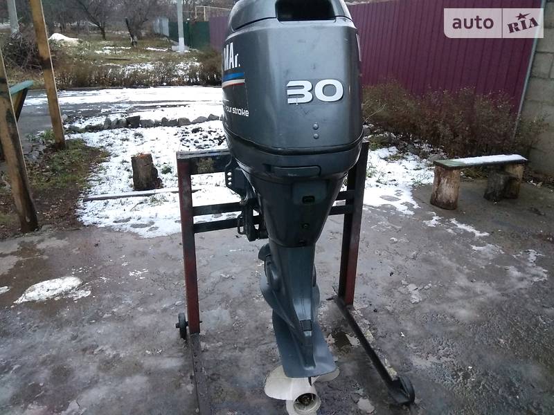

Ну вот нашел как пример человек продает, как по мне то корпус блок все один в один как в F 40

Согласен. Смотреть маркировку на мозгах. Задушеная 40.

Так это карбюратор же, а не инжектор какие там мозги?

Глянуть по жиклерам в карбюраторе. На 40-ке диаметр будет больше
А по внешним признакам никак?

Там тільки в карбі різниця, сторінки В6 та В7

Что то смотрю смотрю и ничего не пойму, подскажите пожалуйста внешне отличаются ?

40 4 цилиндра шли только на рынок Италии больше их нигде не продавали. Везде продавали 40 3 цилиндра. Да и мозгов на карбовых нету
Допис від russ87 Переглянути допис
Внешне не отоичаются разве что может номер может быть разный. На карбе. По партс маеуалу они отличаются.
