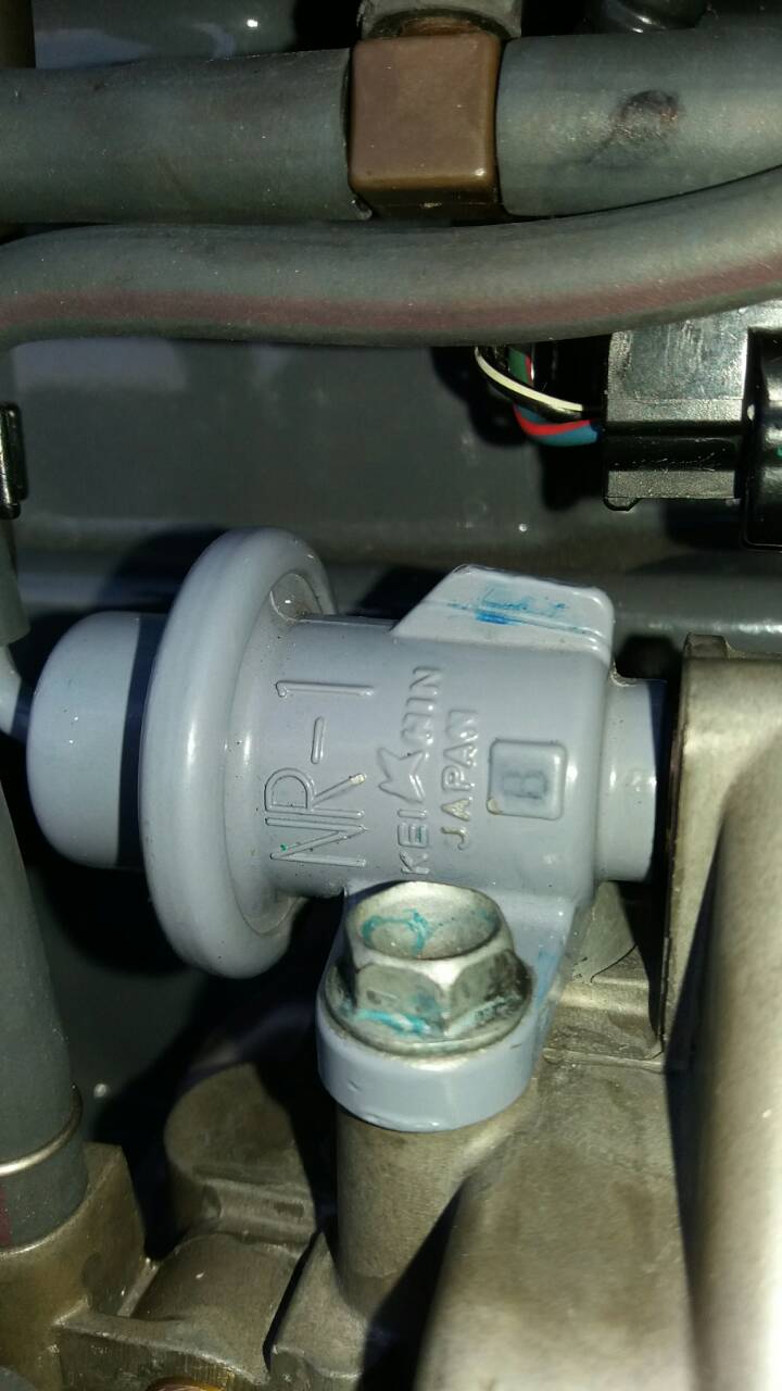

Ну с насосом разобрались,поставили оригинал,качает.Теперь новая проблема,все равно бензин не поступает в рампу,перечистили и продули все что возможно,осталось разобраться с редукционным клапаном (насколько я понял),он не разборной,я так понимаю там внутри есть мембрана соедененная с штоком или иглой которая регулирует подачу топлива (может не прав,мысли вслух).Топливные каналы сейчас не продуваются,между ними нет проходимости,мембрана тоже не слышно чтоб работала,пробывал и тянуть и выдувать ее воздухом (ртом).Есть мысли что он заклинил .Подскажите принцип его работы,как проверить и можно ли его разобрать для чистки?

Вот он

Ртом не продуете, и не в этом дело, нужно менять сеточку, я понимаю, что Вы сейчас скажете что она чистая, но реально она не пропускает бензин к насосу.

Была похожая беда на Хонде. От плохого бензина размяк резиновый уплотнитель на выходе бензонасоса,поз.28 в каталоге. Обрезал кончик, пару миллиметров,все наладилось.

Разобрались,поехали,причина бональна,раскисла и завернулась резинка где вставляется бензонасос,перекрыла топливо. Всем спасибо,удачи на воде
