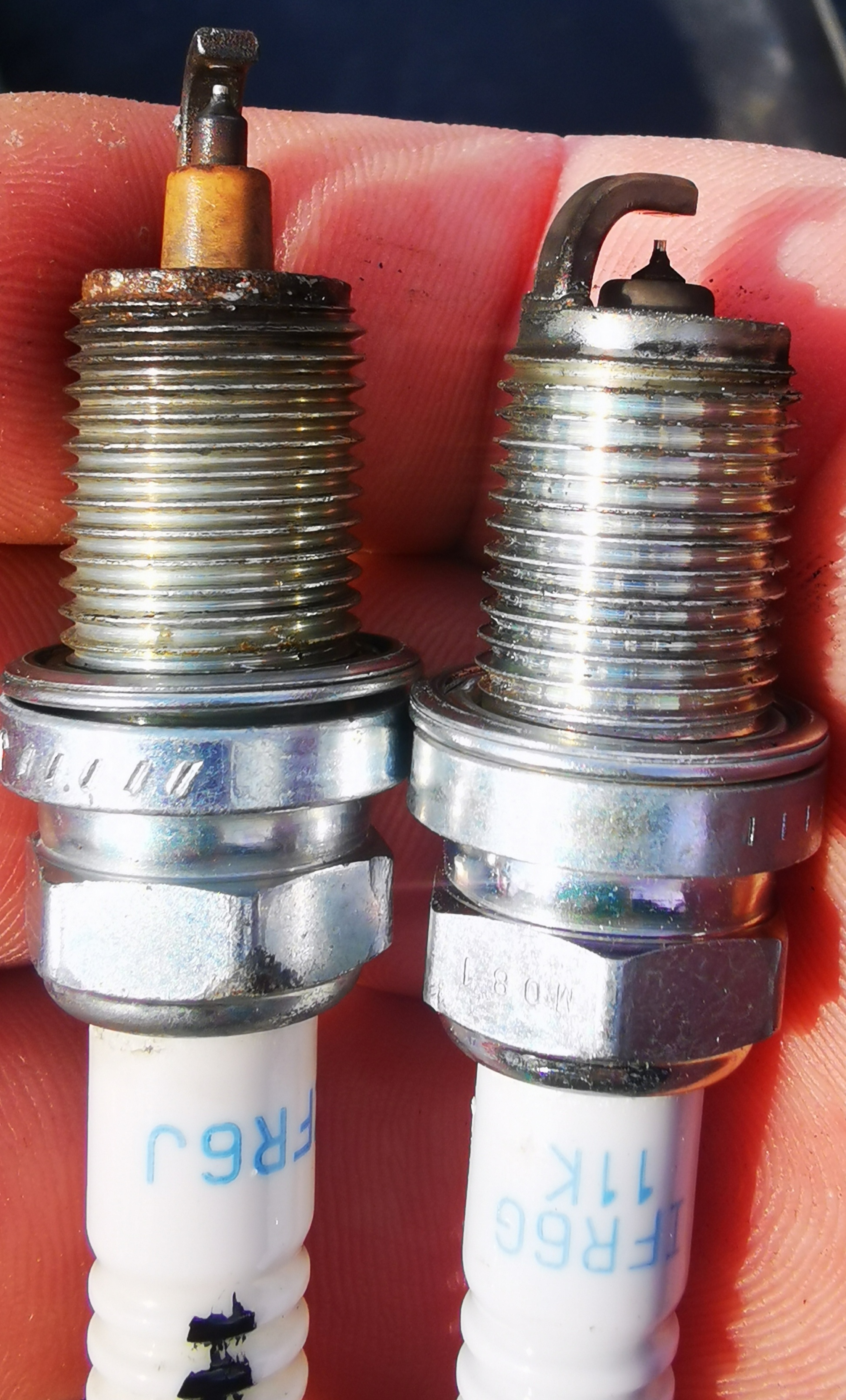

В общем почистили старые свечи. Поставил метки. Вкрутили и о чудо, мотор заработал.
Обороты стабильные, мотор не колбасит,работа ровная.
Изменился звук, стал работать тише даже чем после покупки.
Разница свечей на фото, там где длиннее, то это старые - оригинал. Хотя та которая короче по интернету выдало, как альтернатива к оригиналу. Пока поезжу на оригинале, зазор на них как по книжке 0,8мм.
Как-бы все.
Всем спасибо за помощь.

У Коли, как я понял привод тросами, не цифрой, у Мерка цифра у новых Верадо, может еще у каких моделей. Это Коля еще тапок в пол не давал, на моторах этого типа не правильные свечи (и их не правильная установка) под нагрузкой тоже себя показывают будь здоров как.
у меня на ямахе 115 vmax sho привод тоже трос, но дроссель электро. Трос датчик просто перемещает.
п.с. Странные какие то свечи
Andrey77 (24.03.2021)
Изменился звук, стал работать тише .......
Для прямого впрыска свечи и их положение очень важный элемент. Рад что так все решилось легко.
Если хочешь могу у знакомых спросить свечи оригинал.
Если надо скинь полную маркировку и фото свечи хорошее.
