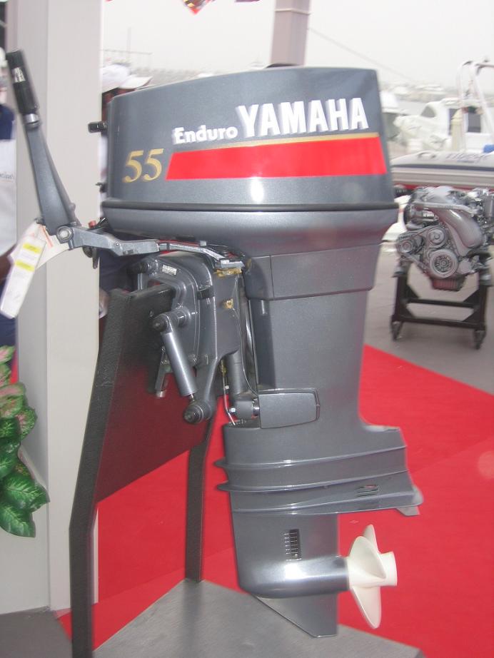

всем привет! вот назрела (я так думаю) даже не проблема а некоторое неудобство.
часто умирают свечи. выкатываю бак 25 литров. 4000, 5000,немного совсем хх потом 3000 и.... чихает, троит, кашляет. капут свечам. ставлю новые ,мотор тарахтит как не вчём не бывало.
мотор новый только обкатан + 10 часов на обычной смеси.
ушло 3 комплекта свечей. (B8HS) уже купил аналог от денсо.ащё не ставил.
но думаю проблема не в свечах.
мот ямаха E55CMHL (знаю динозавр и перделка но мне нравится)
бензин 92 (шел)
масло квиксильвер было (уже купил мотюль п.с. попробывать)
мот свои обороты 5500 набирает.
так вот вопрос нужна ли мне тонкая настройка карба? хотя повторюсь что в заводские настройки не лез.
и главное,кто в киеве может это сделать? нужен специалист, кому попало не верю
можно и по гарантии .....но беЗплатно я знаю как делают)
с меня

навешивал мотор сам. командера нет конструкцией не предусмотрено))))
это румпельная версия. всё ок я знал что покупал. мне нравится.
