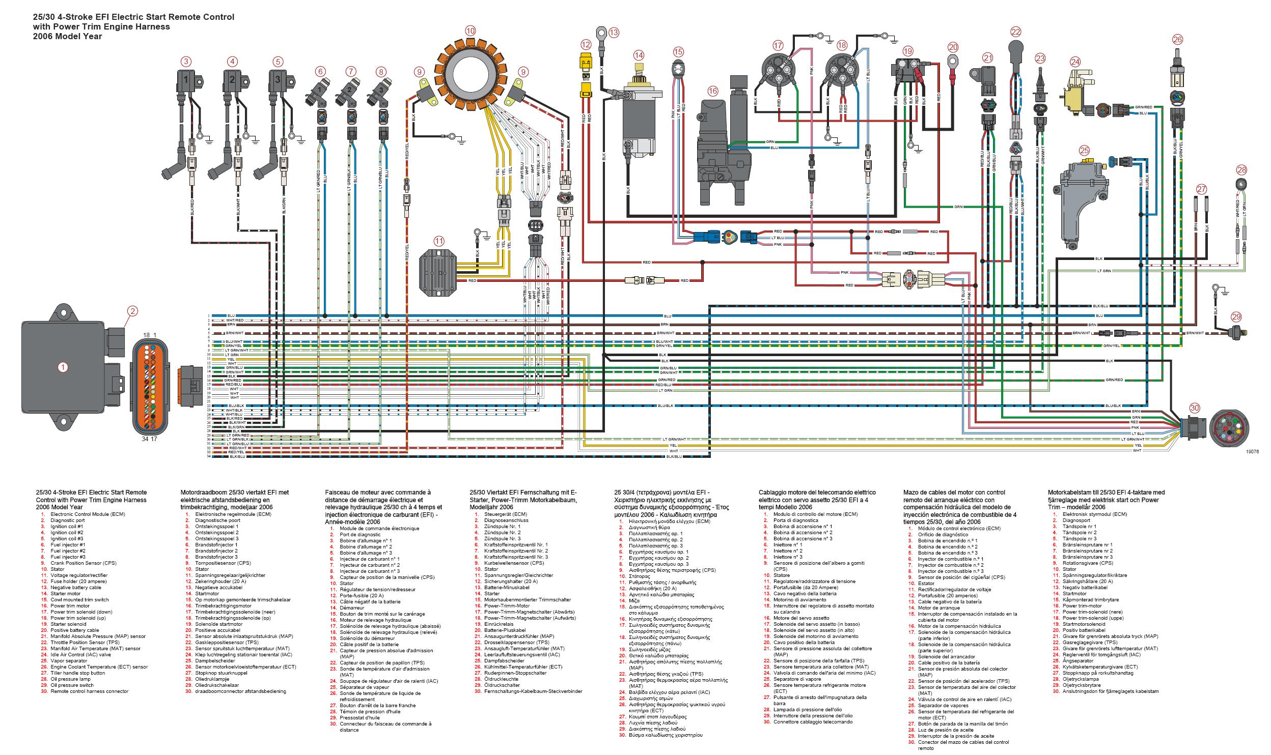

Типово Re: Меркурий 40 EFI как запустить без машинки и замка ?
Схема думаю будет однотипная вот с этой.
Назва:  96949_30_4_122_353lo.JPG
Переглядів: 2172
Розмір:  651,6 КБ

stp Руслан спасибо . Будем думать
