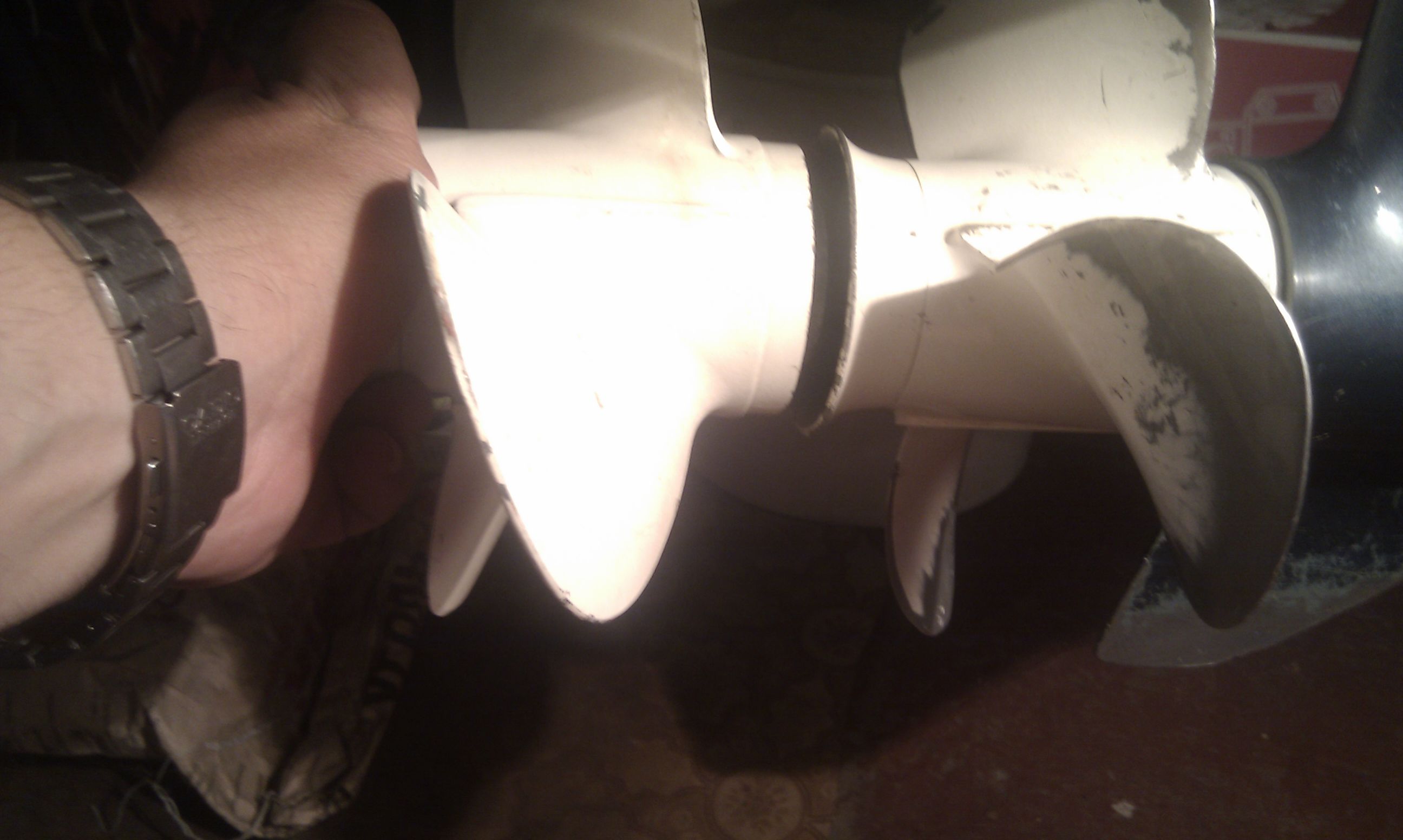

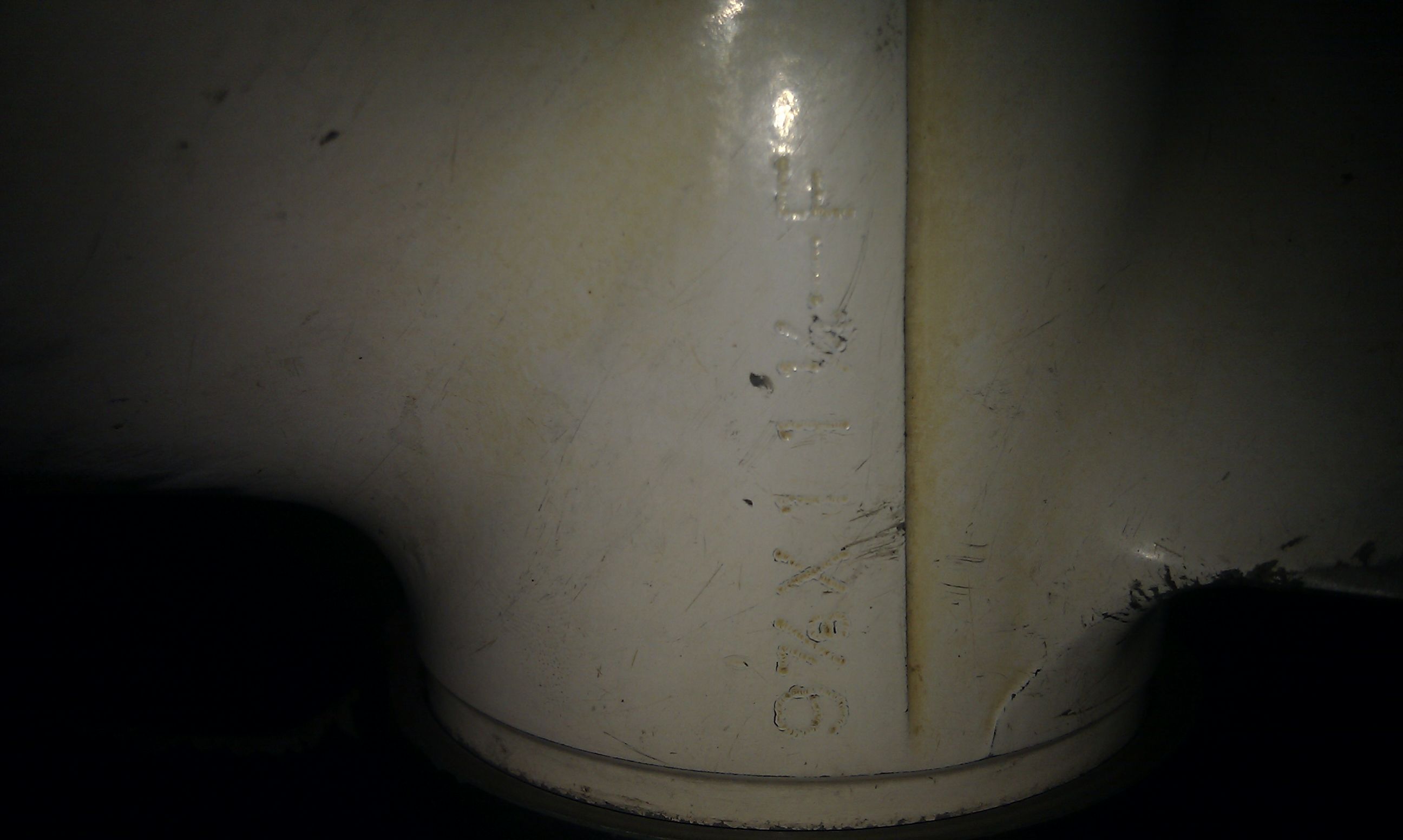

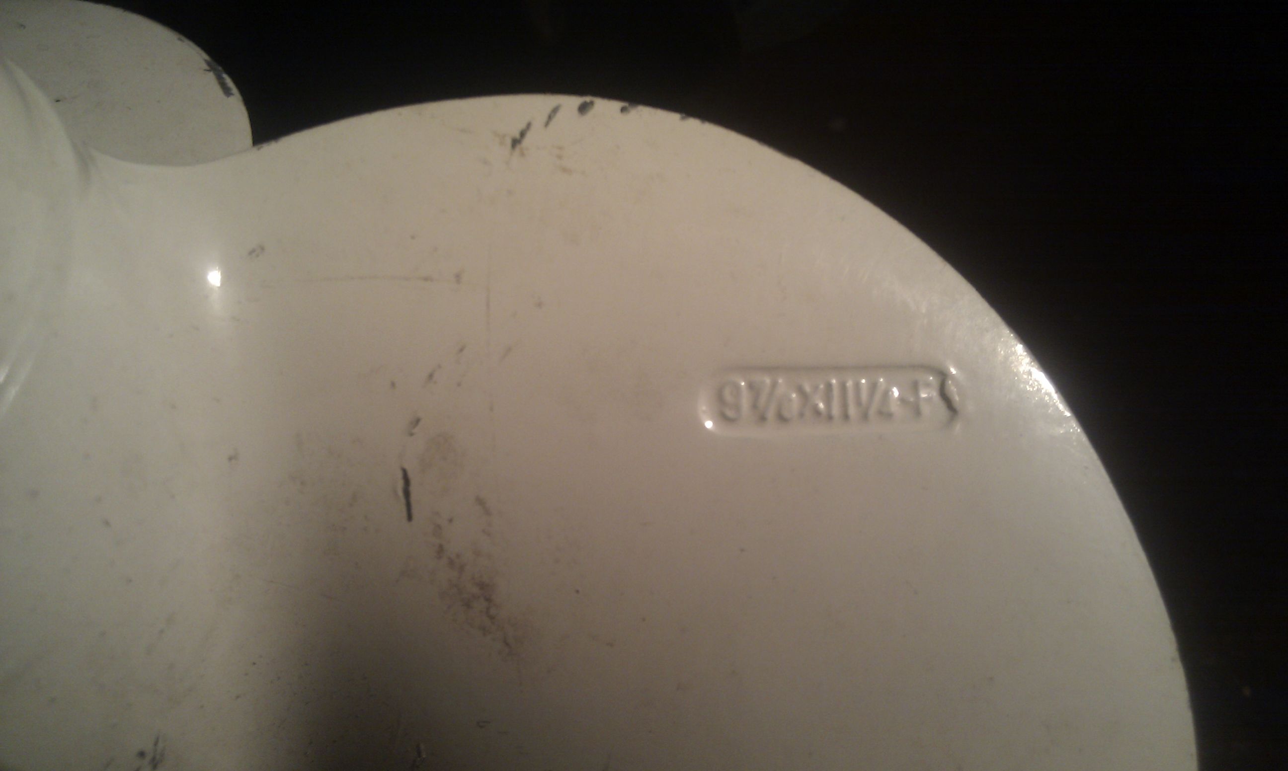

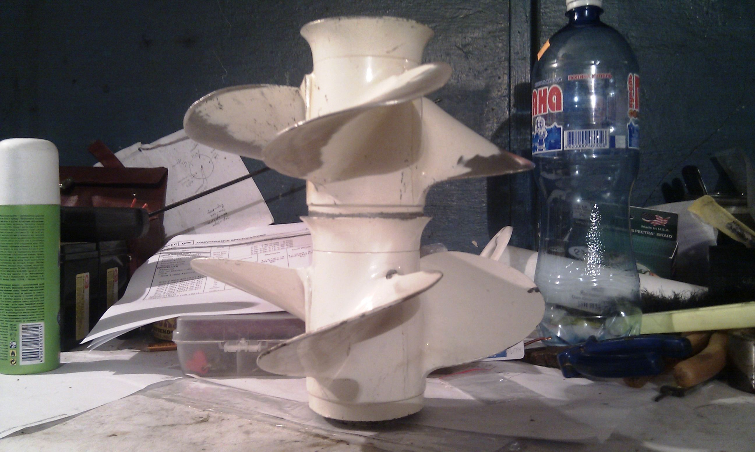

AlexGrom, спасибо за наводочку, но прежде чем покупать, хотелось бы попробовать, что бы убедиться, что это то, что мне нужно, а продавец в Чернигове, вряд ли мы договоримся...
Вот, выкладываю фото двух винтов с абсолютно одинаковой маркировкой, но визуально с разными характеристиками забора лопастей...
(правда, на первом, старом винте маркировка на ступице, а другой проштампован на лопасти) кто что скажет??

Авиатор-верхний винт тот что на фото с загнутыми лопастями(такая хрень бывает от прохода по муляке-песочку и густой травке..........).
Сергей бывает в Киеве, тоже водномоторная душа, посему общий язык точно найдете. почти уверен что он тебе подойдет, но проверить нуна.........
