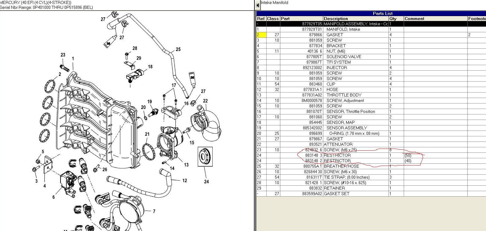

Я про эту шайбы на Мерках уже давно всем толдычу. В мерках 40.50,60 4цилиндра тоже есть такая шайба. Привожу фотку из проги роьдной Мерковской - все отличия только в номерах мозгов и в этой шайбе. И даже патрубок, в отличии от Ямахи, одинаковый.

Гена, у меня есть мерк полтинник. Посмотрим???????
Старий 06.07.2010, 15:27   #27 (permalink)
Типово Re: Yamaha увеличение мощности.
Без проблем Саша. Говори когда.
