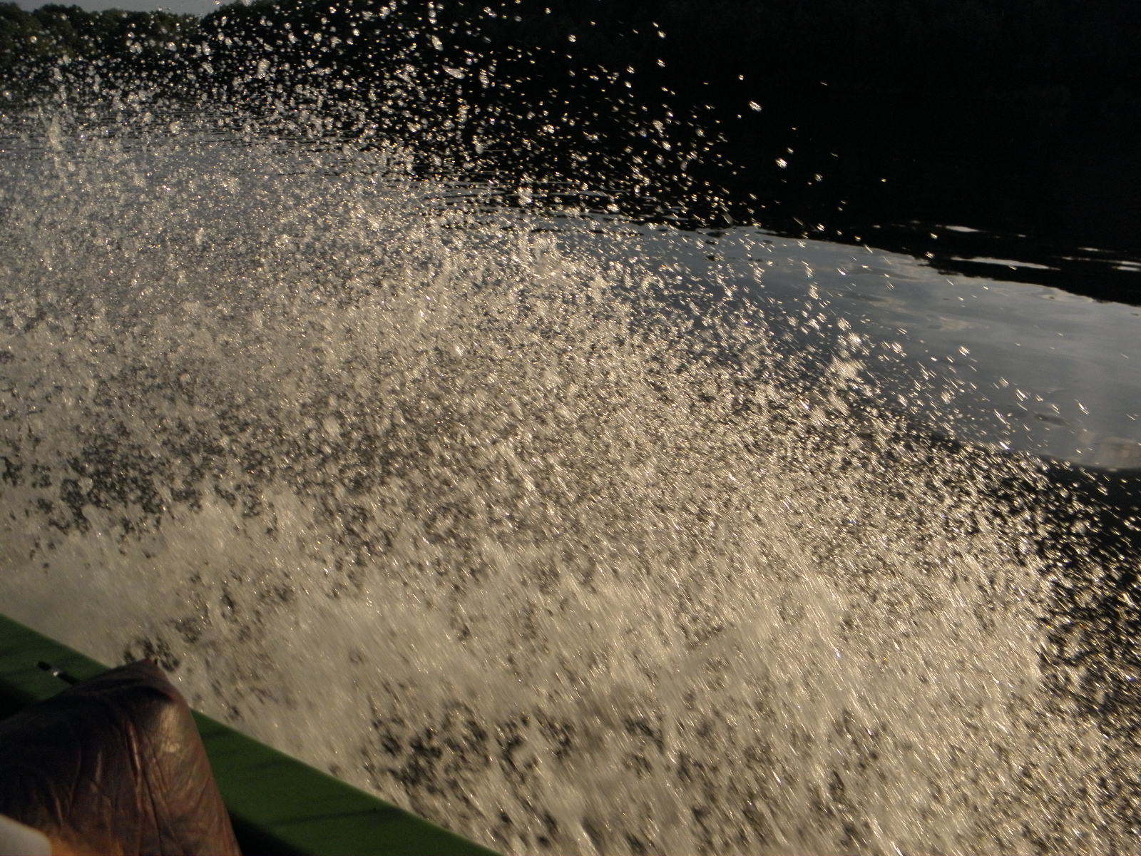

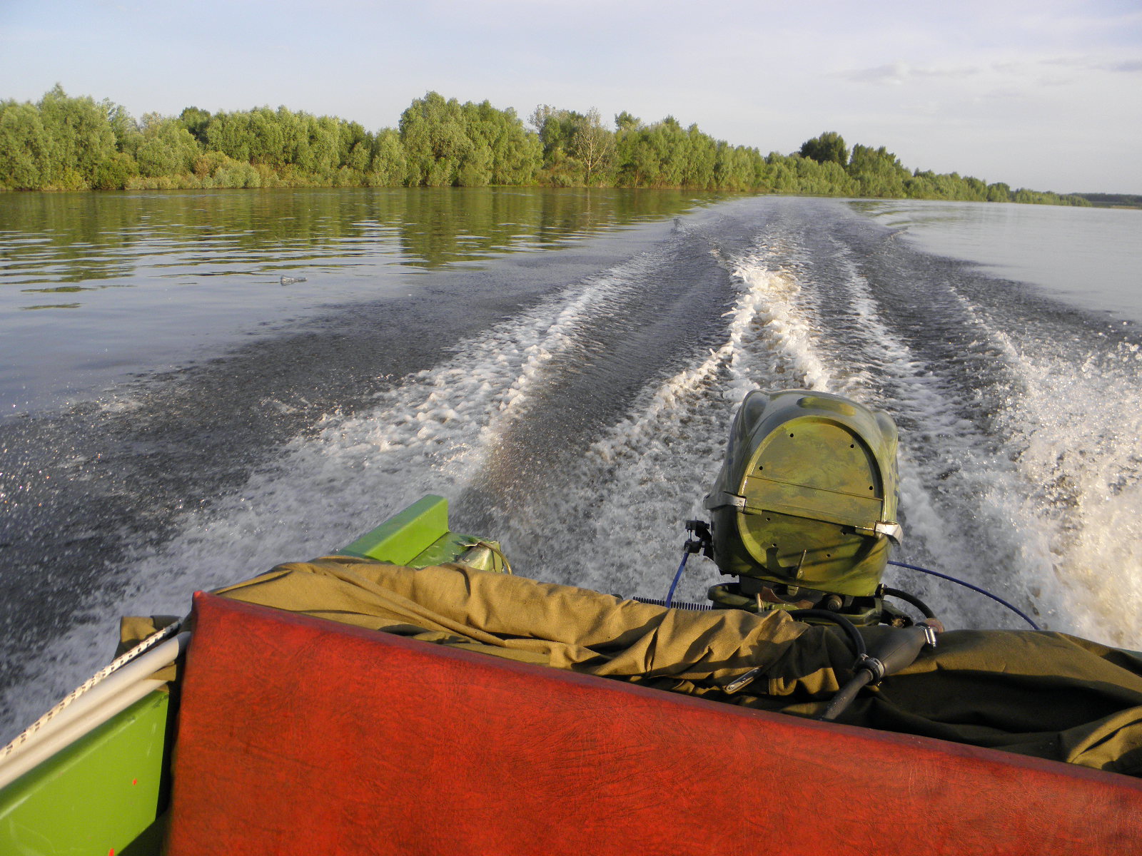

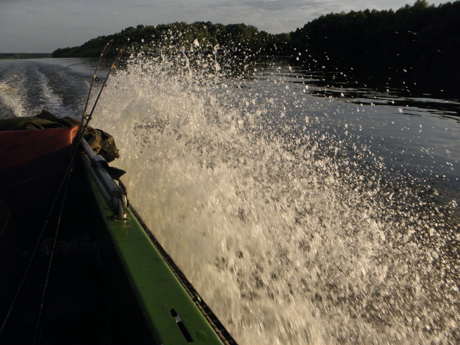

Саня, вот фотки когда мотор был выставлен без клина и шпилька на первом отверстии от транца , мотор немного поджат под днище.

У меня вначале сложилось впечатление, что два взрослых человека сидя спереди немного смещают центр тяжести вперед лодки и она сильно зарывается носом - это видно по сильному брызгообразованию около бортов. И еще так сказать петух сзади мотора отсутствует, т.к. ось винта направлена при движении немного снизу вверх и сила действует на подем кормы.

И вот еще парочка, тут четко видно что мотор нужно отодвинуть немного назад (там где вид почти впрофиль), а за кормой Крым Андрея Вареника.(http://forum.fregat.kiev.ua/attachme...1&d=1337792882) и вот (http://forum.fregat.kiev.ua/attachme...1&d=1338320170)
Короче говоря попробовал яна 2-ю, а потом на 3-ю. Четыре человека на фотке с рыбалки на треьем отверстии от транца и ход отличный.
Так что смотри под каким углом мотор и все будет оК.

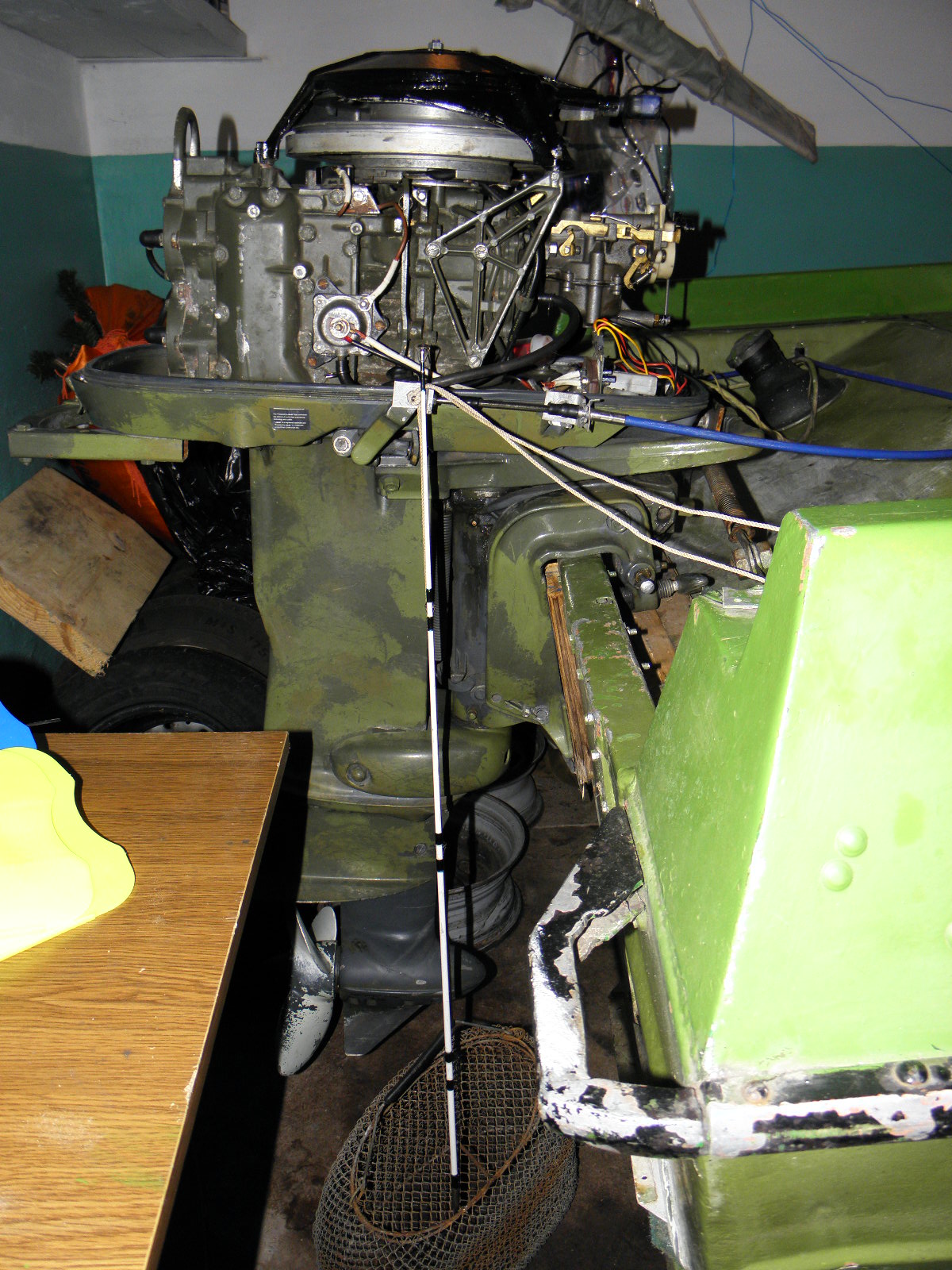

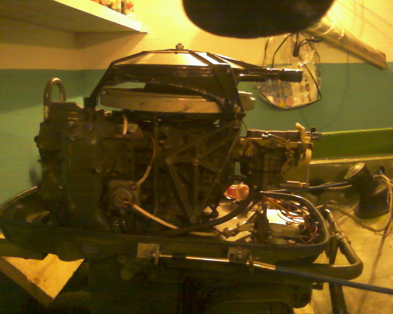

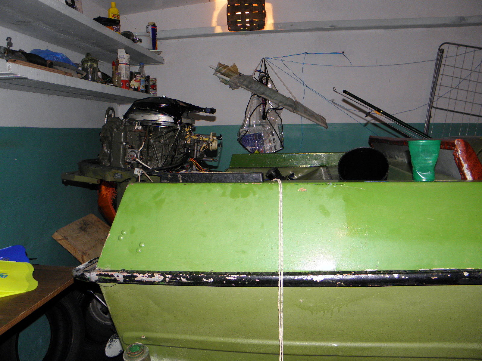

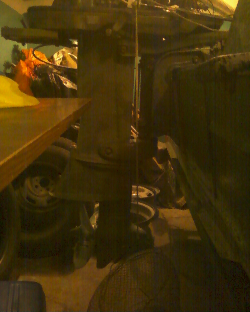

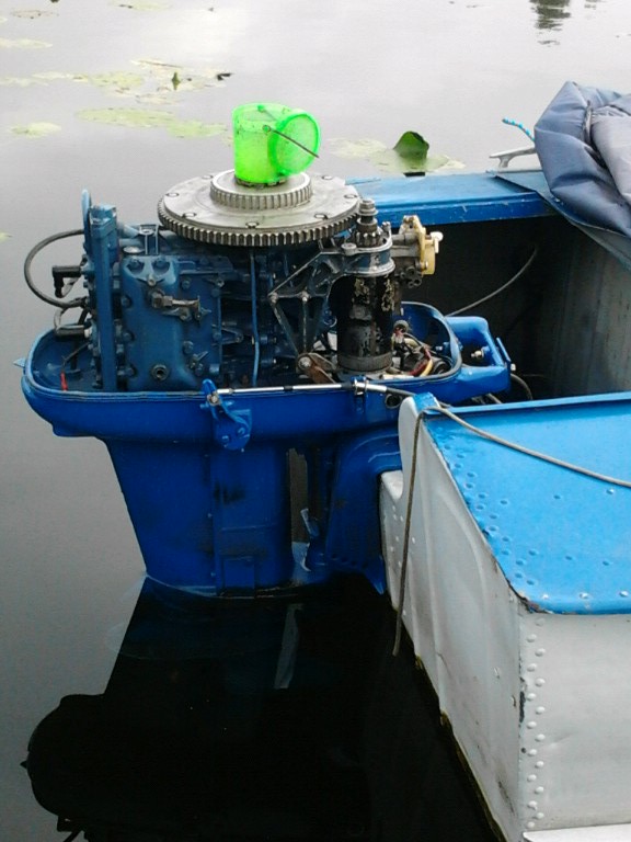

2 Санек807.
Посмотри внимательно на фотки на твою и мою(мои сделаны коряво в темноте), моторы вывешены под разными углами. Учти еще то , что у меня лодка на лафете и нос немного поднят сейчас . Где в таком положении она идет по воде. И при этом мотор немного отклонен назад. Думаю те 40 сил которые в нем еще его придавливают к корпусу лодки и получается 9.9 из 10 возможных. В твоем варианте если учесть, что лодка уже стоит горизонтально, и мотор перпендикулярно относительно воды. То получается при выходе на глиссер нос лодки приподнимается, а мотор в свою очередь толкает корму вверх, нос соответственно зарывается и лодка тормозит, да плюс еще те-же 40 сил прижимают редуктор ближе и уже угол становиться еще меньше.
Мое мнение отклонить мотор путем переставки шпильки назад. Ну хотя-бы на 2-ю от кормы. (У меня на 3). А потом попробуй и на 3 и на 4 для эксперимента.
Кстати надо добавить, что мотор если раскручивается на оптимальное количество оборотов (4500), то и про свечи и карбюратор и бензонасос говорить не стоит.

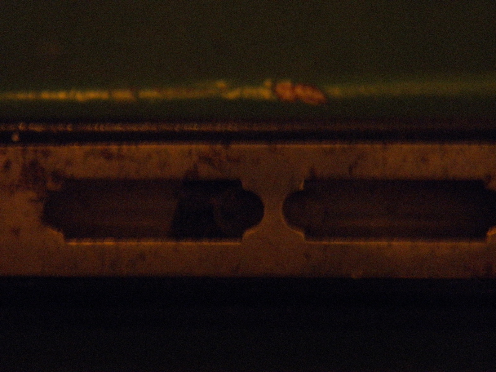

...........Мое мнение отклонить мотор путем переставки шпильки назад. Ну хотя-бы на 2-ю от кормы. (У меня на 3). А потом попробуй и на 3 и на 4 для эксперимента....................
Если мне не изменяет зрение, то на первом фото просто отсутствует упорный штифт регулировки наклона двигателя
и отчётливо просматриваются все 4 отверстия.

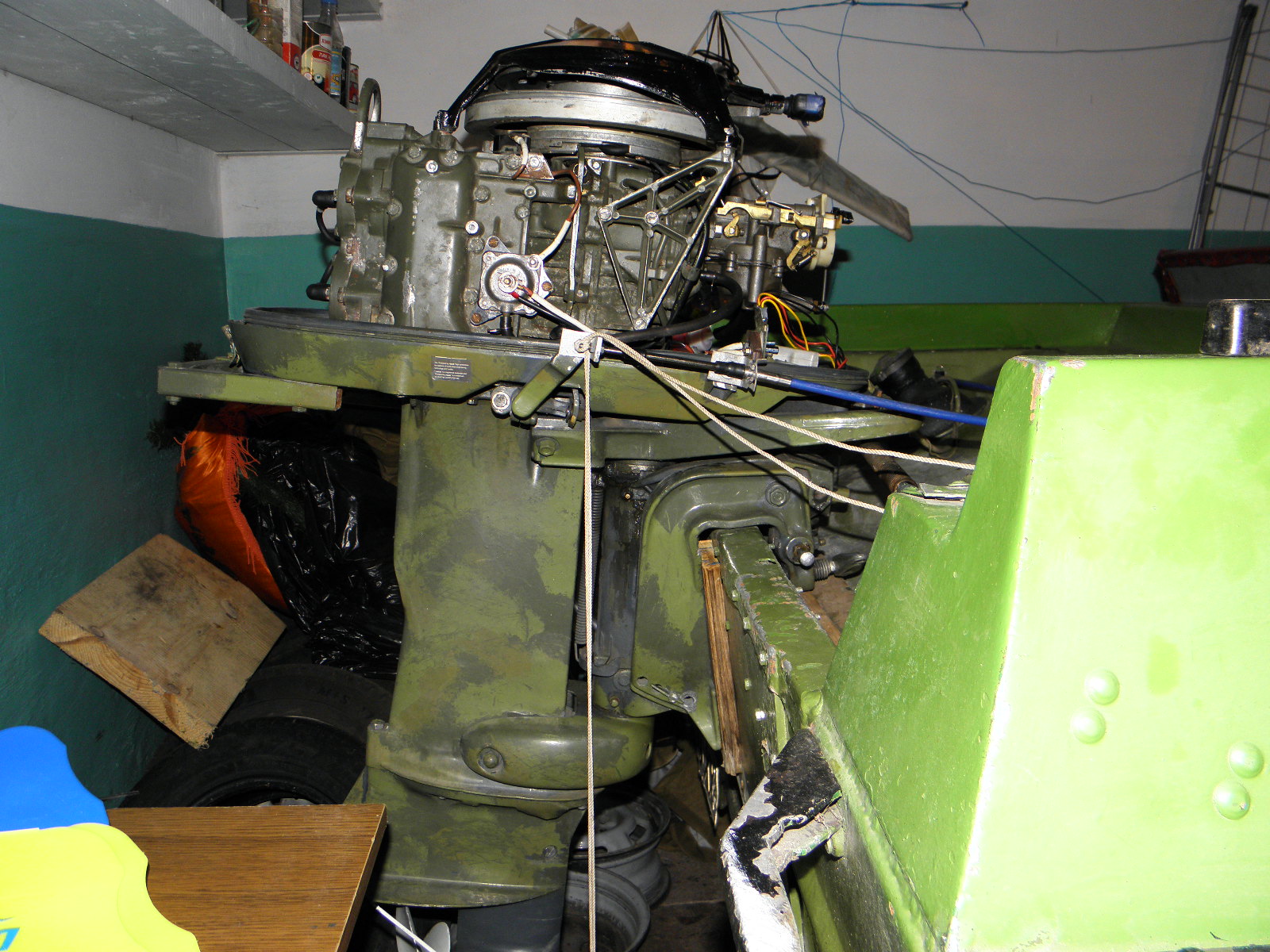

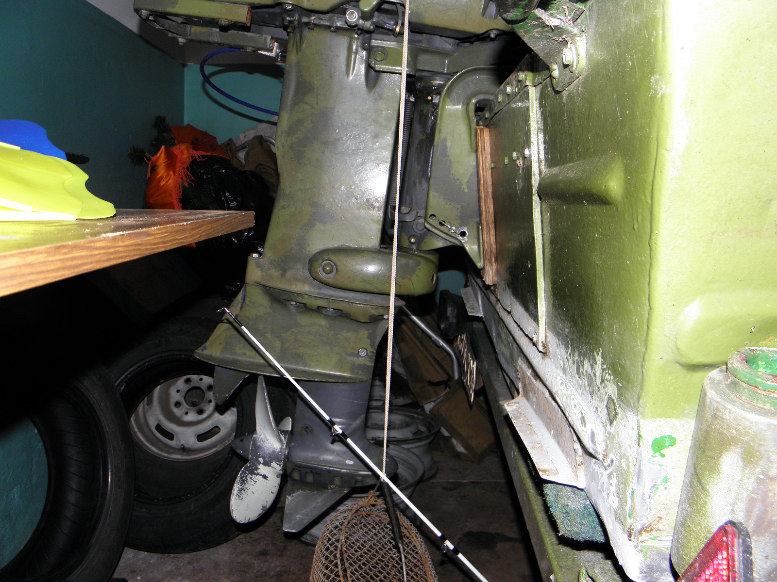

Фотку сделал культурную. Лодка горизонтально по уровню. Мотор на 2-м отверстии от транца.
