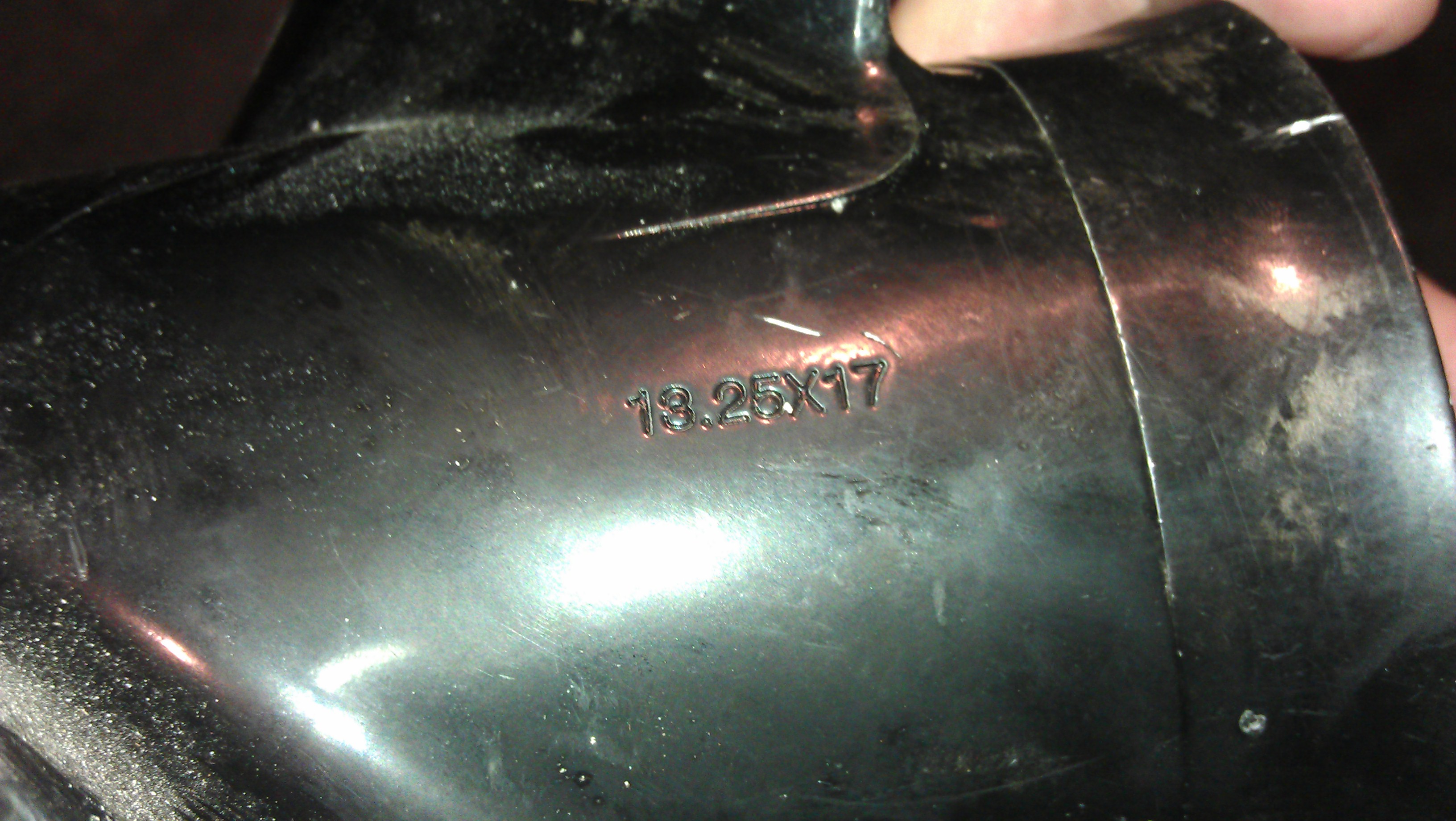

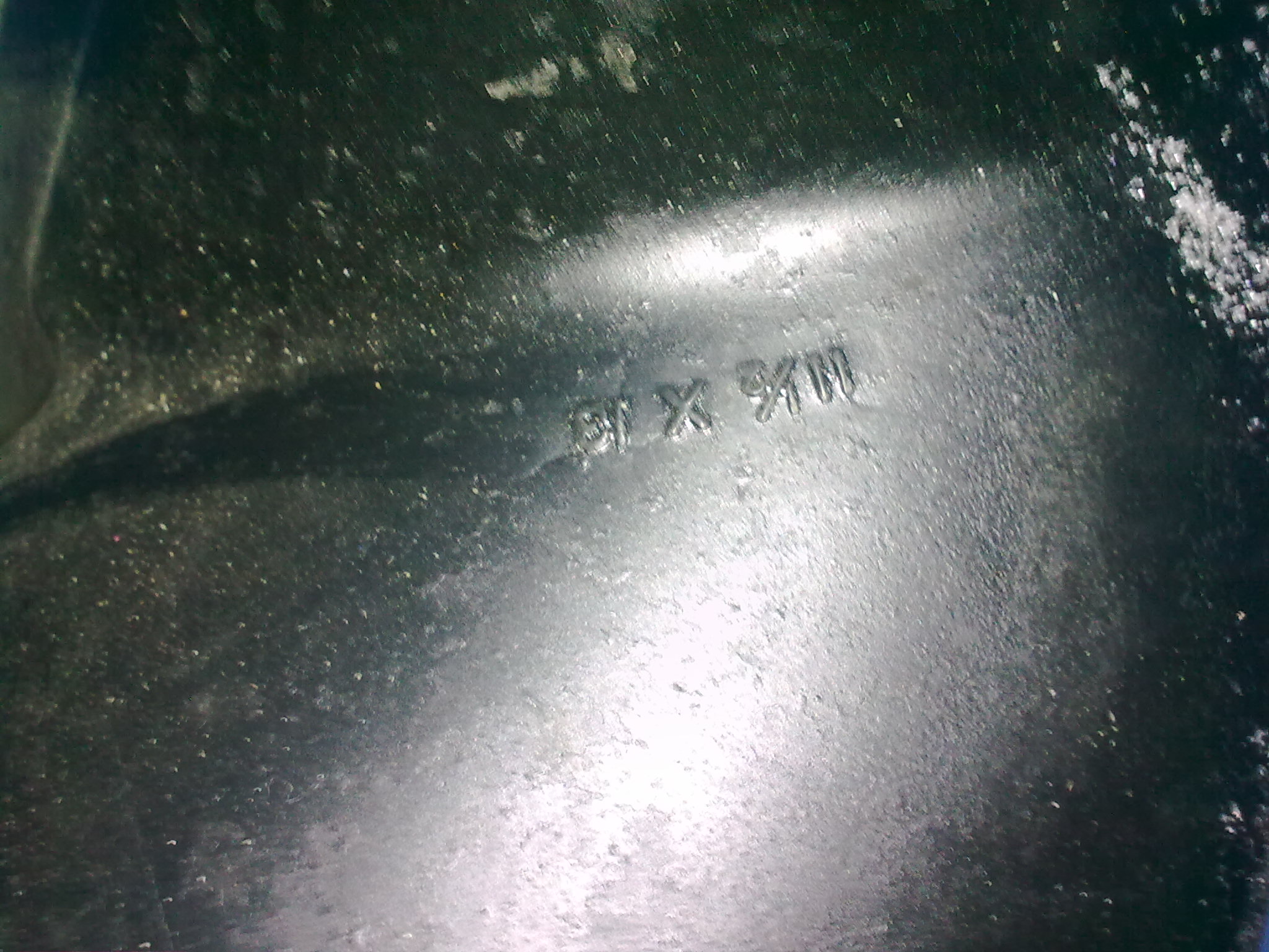

не ошибся нигде? есть фото маркировки?
Старий 27.02.2013, 08:30   #26 (permalink)
Аватар для Viking
Дописи: 1.599
Сказал(а) спасибо: 786
Типово Re: Johnson 60 h.p 1997г
Женя привет. Да в принципе вроде правильно он все написал. 13,25 (13-1/4) * 17, а 14*19 это вроде с сузы, т.к. на эвики/джонсы такие помоему не шли. Родной на джоник с 19 шагом шел в 13-1/4 диаметре. Или ты просто из-за размера спрашиваеш на 60 сильный моторчик???

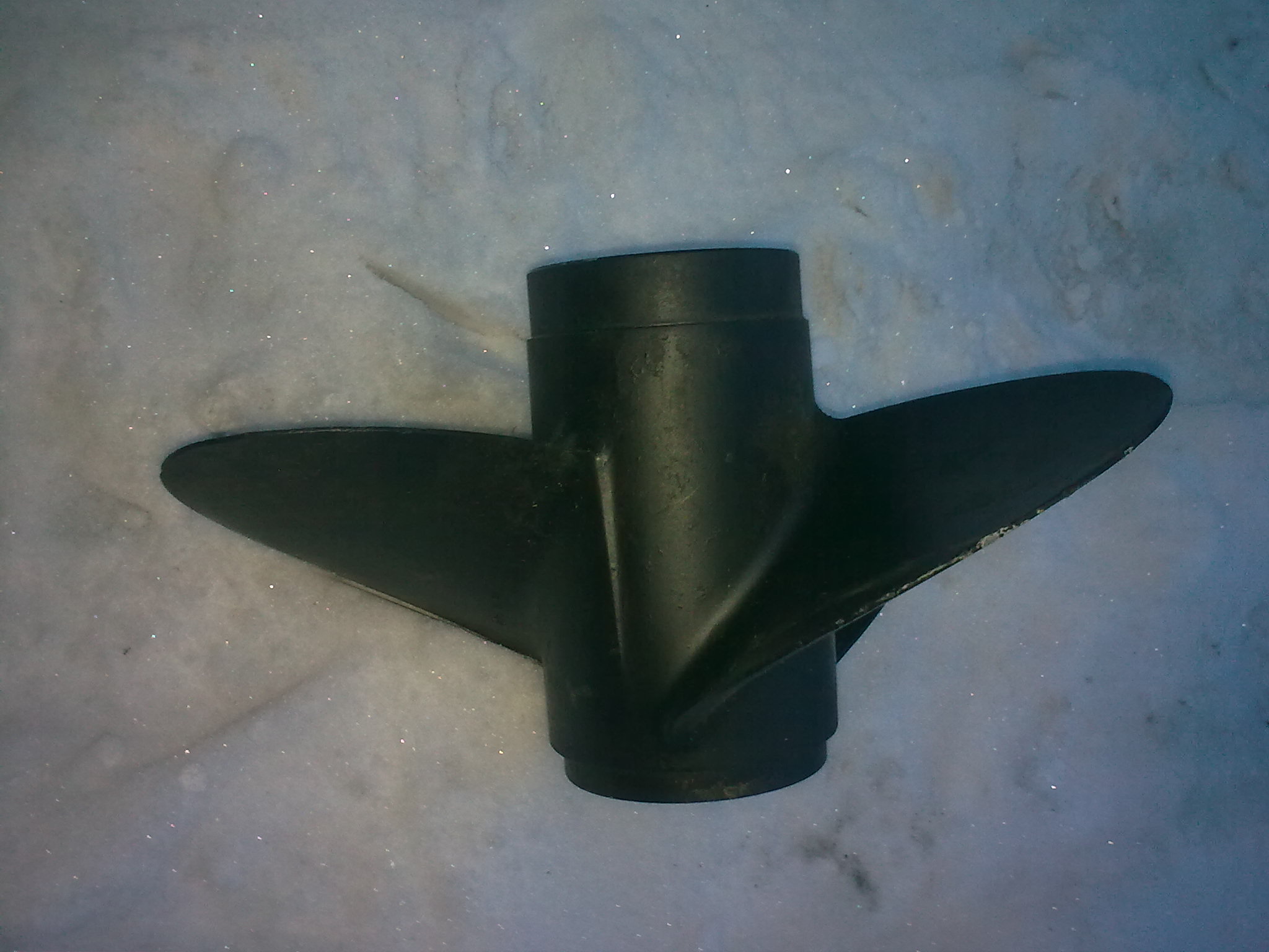

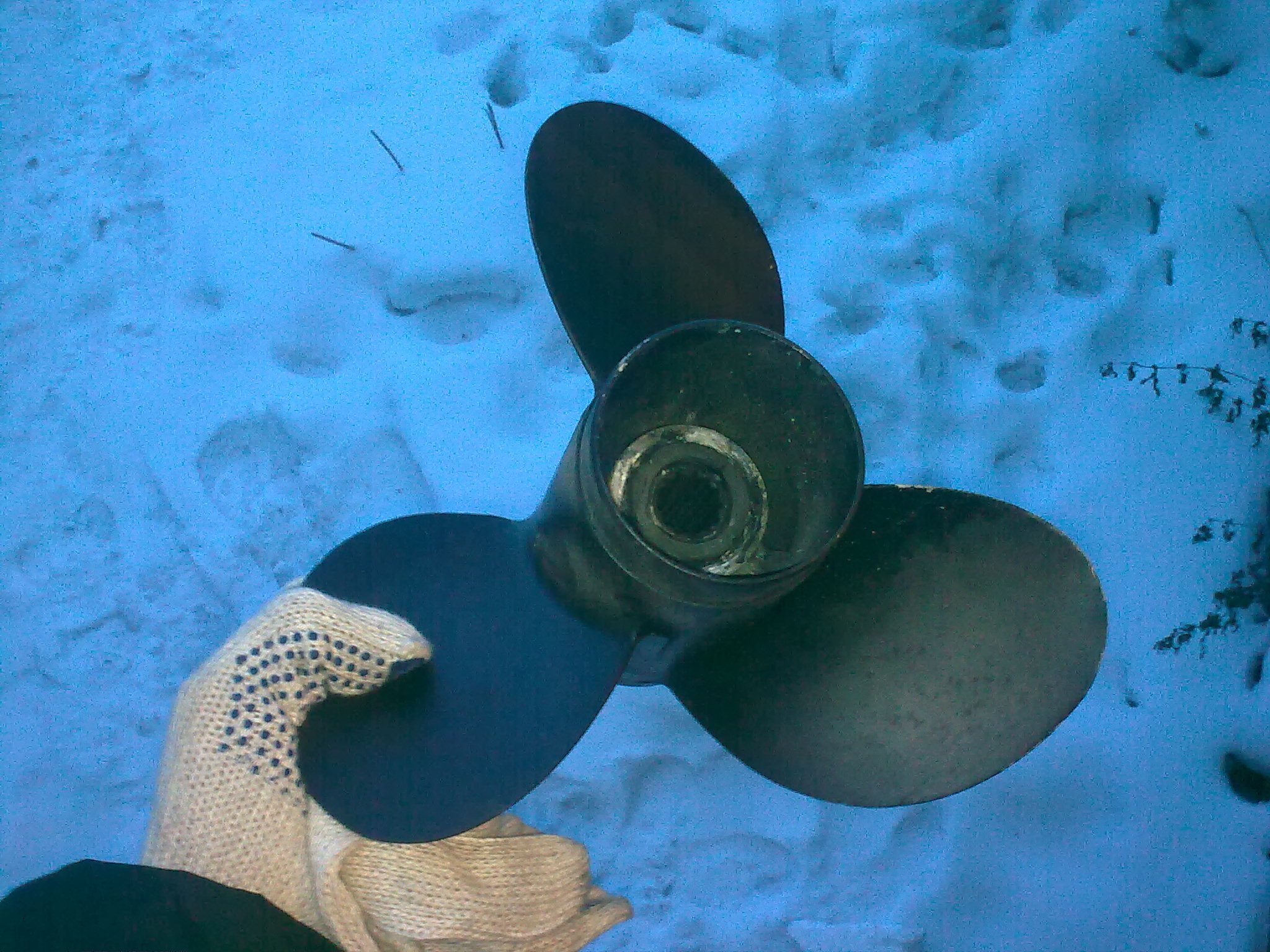

просто у меня винт стоит 11*13

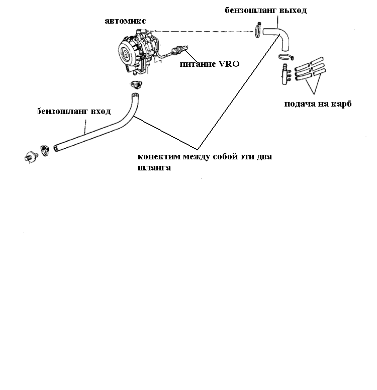

Ну, вообщем, по сути вопроса про автомикс.

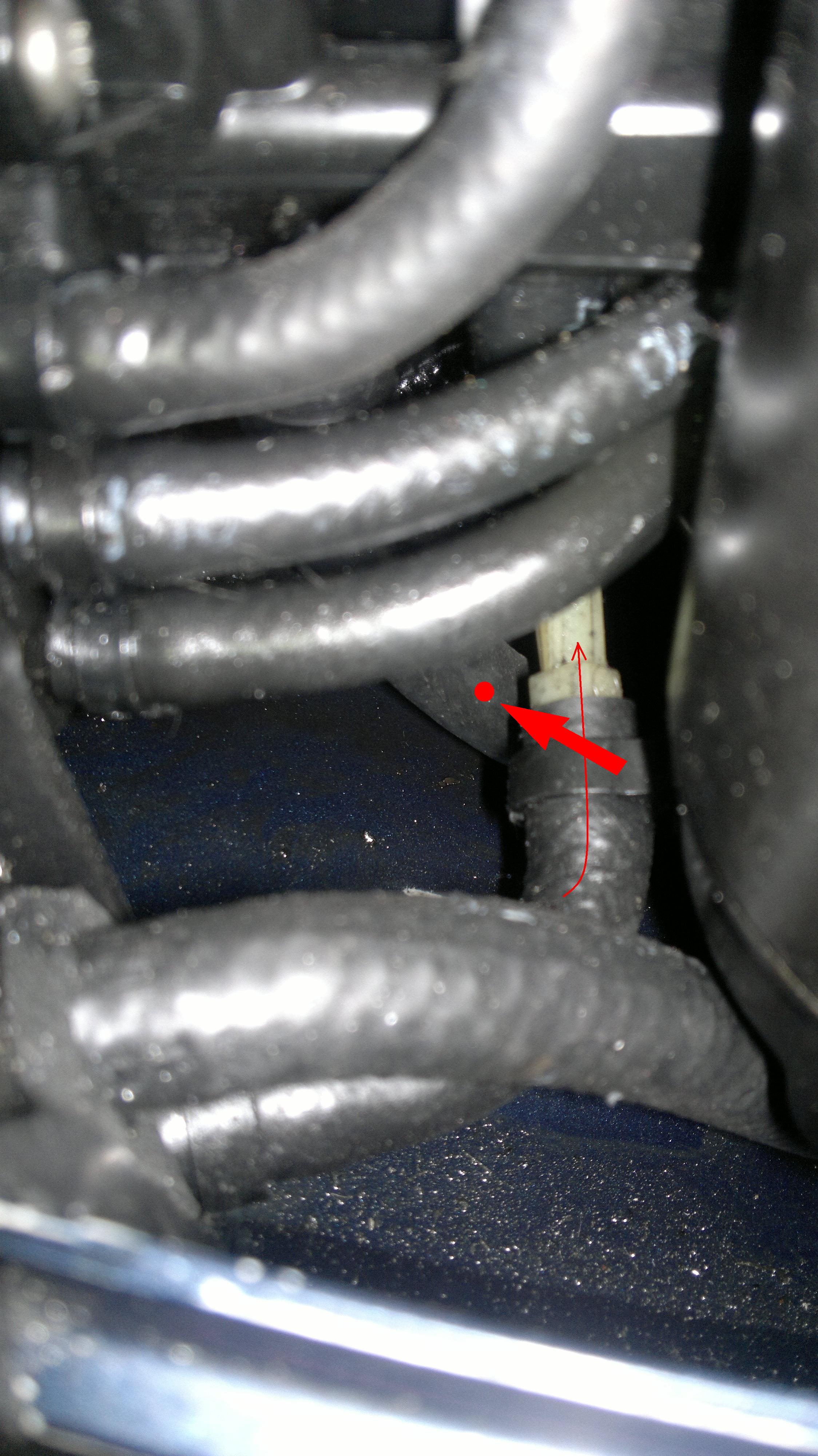

Для всех эвиков/джоников, у которых стоит система автомикса VRO с мембраной (не механика!!!) есть два способа отключить оный!
Первый (простой): - тупо отключаем на штуцере подачу масла и ставим надежную заглушку (фото 1). Отключаем питание под крышкой на автомикс (фото 2). Смешиваем топливо/масло в бензобаке и радуемся жизни.
Второй (улучшенный): - производим действия из первого варианта (до смешивания), отключаем бензошланг от автомикса, он снизу, (фото 3), отключаем бензошланг на выходе из автомикса, уже который со смесью на карбы идет (фото 4), НАДЕЖНО!!! конектим их между собой. А вот теперь смешиваем топливо/масло в бензобаке и радуемся жизни.
Про заглушку: она нужна только для того, чтобы вода не попадала внутрь, ВСЕ!!! Второй вариант лучше в плане всасывания смеси напрямую в карб, не задерживается на автомиксе, но менее экономичен (незначительно), но и тяговитее! Схема на фото 5!
Удачи Всем.
P.S. Если у кого то вся эта хрень действительно заработает, сообщите!!! шутка

borabora (27.02.2013), morgan (28.02.2013)

У меня бензонасоса нет и автомикс питание отключено!
Допис від borabora Переглянути допис
у меня помоему стои ел.подсос, -это тоже самое что и елетронасос?
По фоткам у тебя и этого помоему нет. Ану скинь его фото, разберемся!
