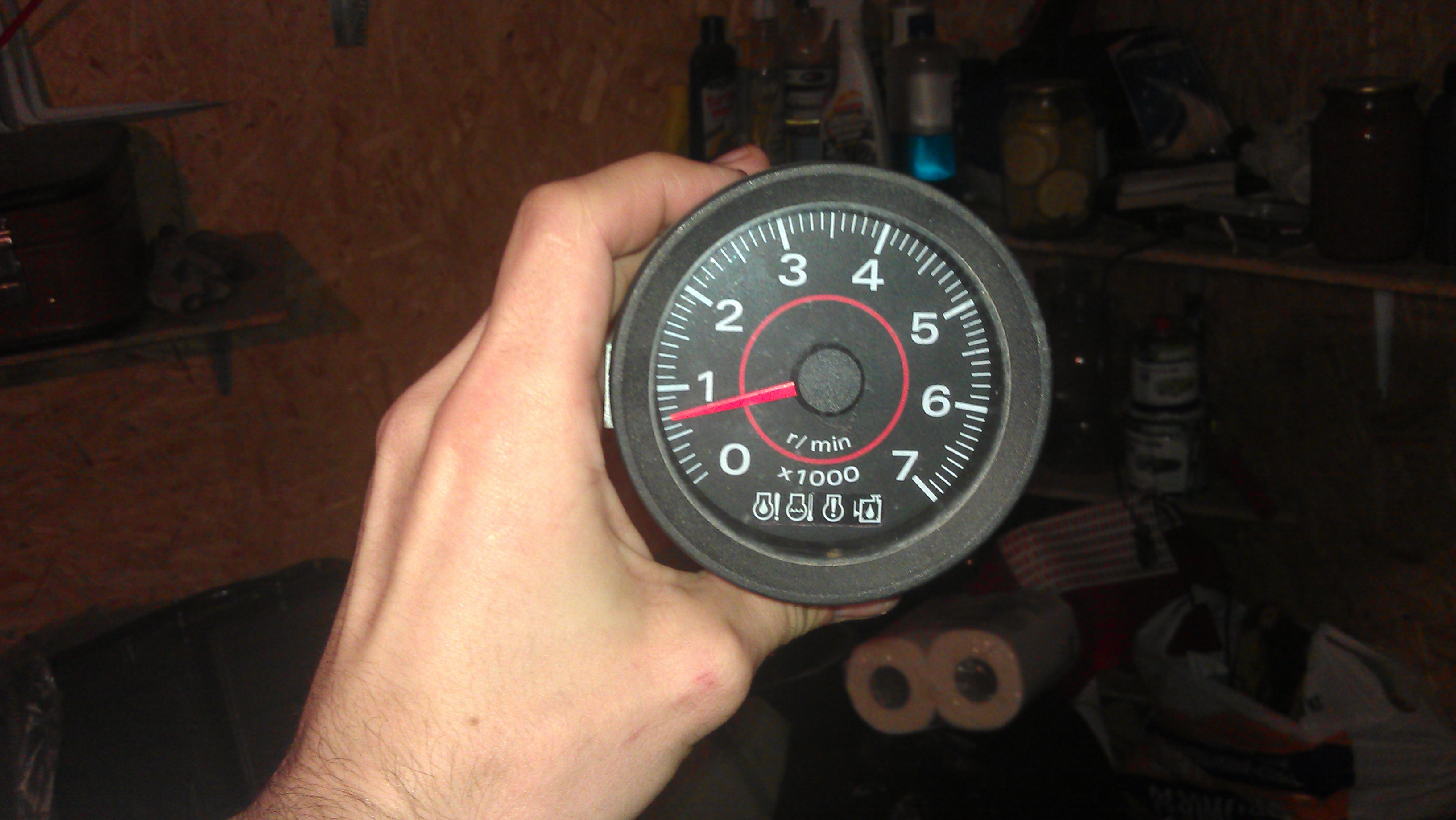

фото таха. я про трим.

Старий 12.03.2013, 23:16   #45 (permalink)
Типово Re: Johnson 60 h.p 1997г
Допис від borabora Переглянути допис
Есть такой.
