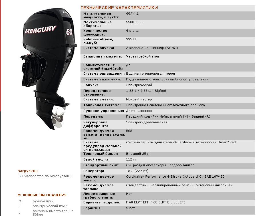

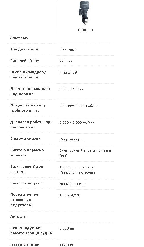

, столько уже исписано по поводу разницы в двигателях, а тут опять двадцать пять. GПрактически одно и тоже, выбирайте, что душе ближе.
Назва:  Merc.JPG
Переглядів: 845
Розмір:  109,4 КБ
ID:	39521   Щоб збільшити малюнок, клацніть по ньому
Назва:  Yama.JPG
Переглядів: 772
Розмір:  38,8 КБ
