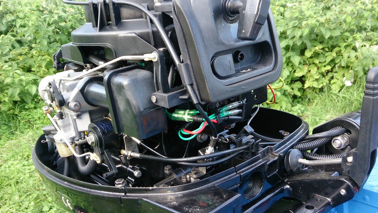

Парсун какой именно? 2т или 4т? Если последний - см. фото, два зеленых провода - выход генератора, к ним собственно и подключаться...
Назва:  DSC_0734.jpg
Переглядів: 1124
Розмір:  302,6 КБ

Такие же два зеленых провода искать. Если их нет, то нужна еще катушка под маховик.

Под крышкой есть два зеленых провода.
К ним. У меня тоже 2 15шки. Сейчас ищу регулятор.
