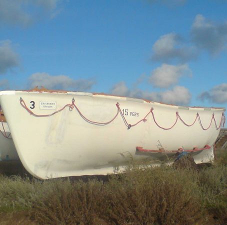

Типово Re: подвесной мотор для яла
Для такого мотор?

Хорошо Re: подвесной мотор для яла
Для такого мотор?
Нет,по меньше 6,1Х1,8.Называется ялп6-пластик.На фотке спасательный бот.На них обычно стоит стационар 4ч-дизель. вот так мы работаем-это деревянный мой личный пластиковый.

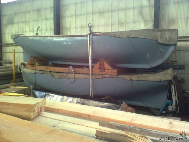

Вот о чём идёт речь......ну и где тут тонна ????
Шлюпка ЯЛП6 Вместимость до 13 человек. Размер: 6,1*1,85*0,95 м, масса примерно 400 кг.

Старий 07.02.2011, 08:05   #14 (permalink)
Аватар для vovand60
Псевдо: владимир
Звідки Ви: севастополь
Карапь: ялп6
Дописи: 15
Сказал(а) спасибо: 1
привет,ДимонДо,на фотке он.Но у нас на нём после переделки много дерева.Зашит бак,нарощена корма,паёлы.Да и комплектация другая.И вода между корпусами присутствует.На счёт управляемости ты прав.По этому и переходим на подвесные.С пером управляемость никакая,а в бухте летом движуха как в Мскве
