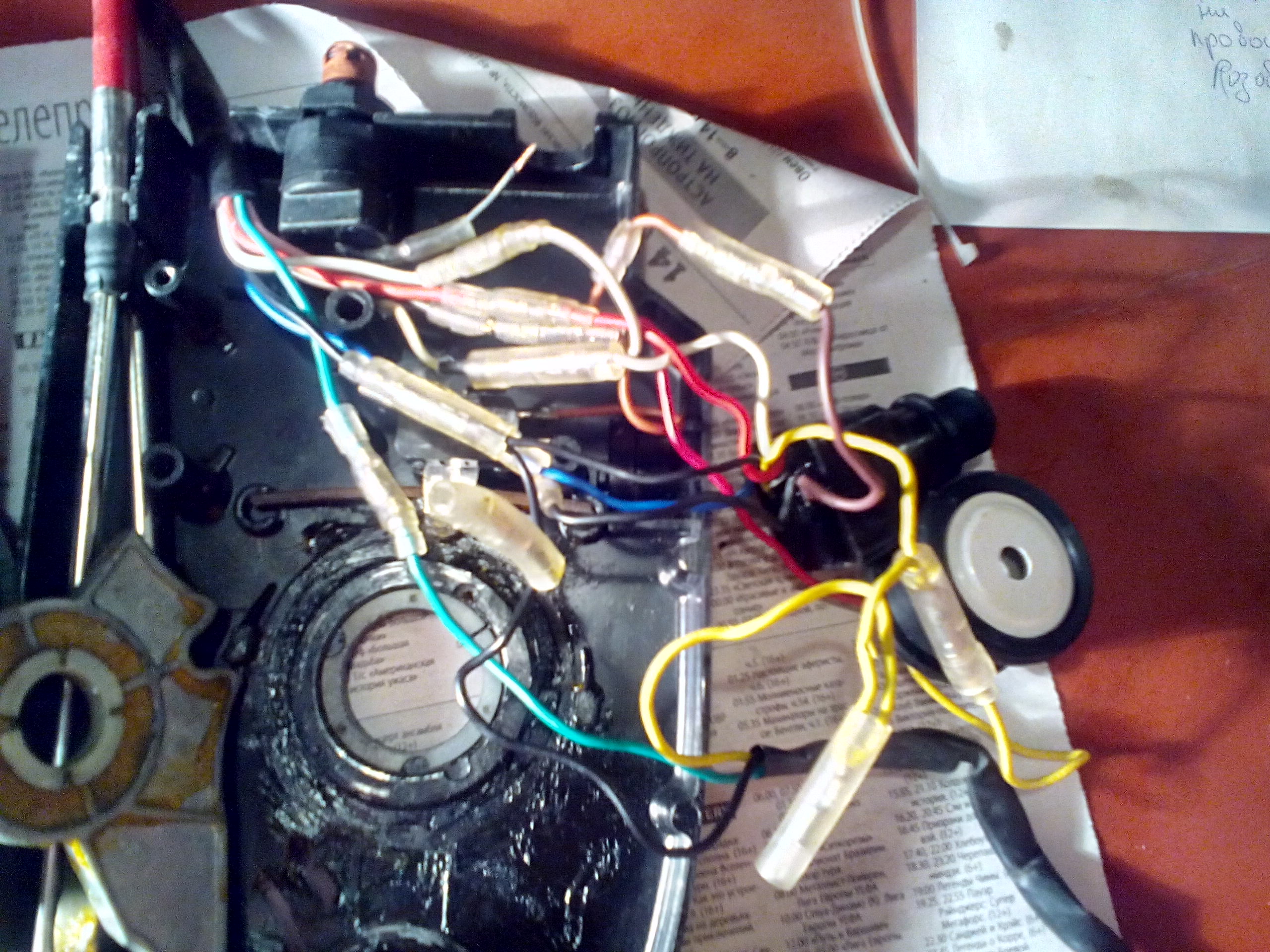

Часом-может кто то знает,схему подключения этих проводов,походу на ямаховском командере-так же!!!
Есть большие сомнения ,возможно чего то напутал!!!!

Типово Re: Parsun T40 FWS
Допис від Lodochnick Переглянути допис
А что интересует Саша. Чёрный эти минус, жёлтый - плюс 12 после з.з., зелёный сигнал таха. Это если по Ямахе судить.
Lodochnick (14.03.2015)

Я в самом командере-поотсоеденял не подумавши(менял замок зажиг.(Ключ блях..сломал))А теперь мучают сомнения
Ну если китайцы всё сщелали по Яме, то соединяй по цветам, дллжно быть нормально. Только следи соедини всё, а то жёлтый может несколько соединений.

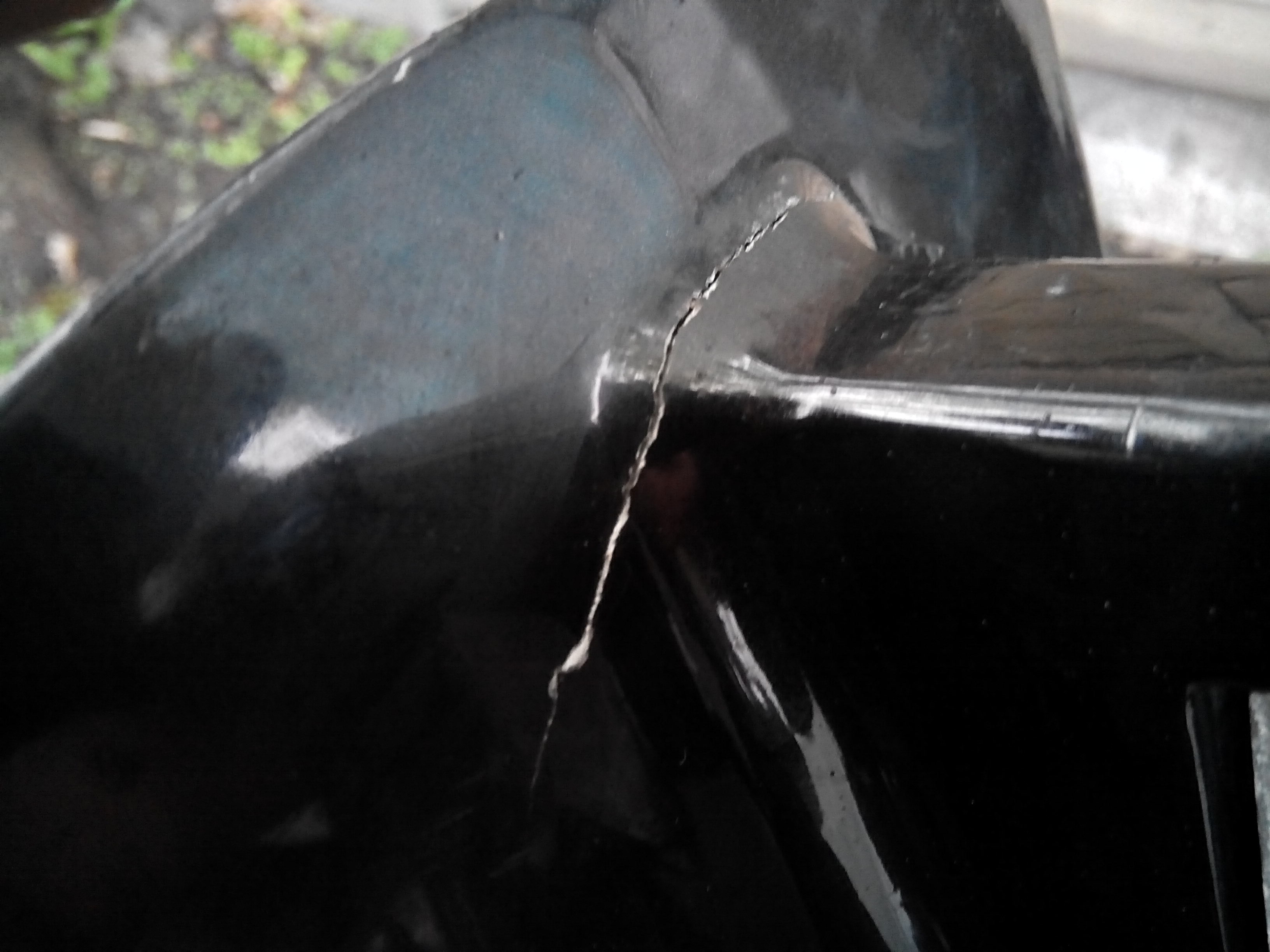

Блин, что с этим делать варить или до осени дотянет, начал бл..... сезон

Старий 27.04.2016, 21:28   #36 (permalink)
Псевдо: Женя
Карапь: Резиновый флот
Дописи: 1.183
Сказал(а) спасибо: 31
Заехать к аргонщику.
Заварить, шлифануть, подкрасить..
Lodochnick (27.04.2016)
Что случилось?

Саша а на фотках с сайта,это случайно не ты? Или это твой теска.
Сашу с сайта,который на фотках- я хорошо знаю
Не, ни я. Саша с фото - менеджер магазина. Запчастями занимается Женя - его телефон на сайте есть.

Допис від kotysh123 Переглянути допис
бревно?
Ага, сегодня поход к аргонщику,в обнимку с редуктором
