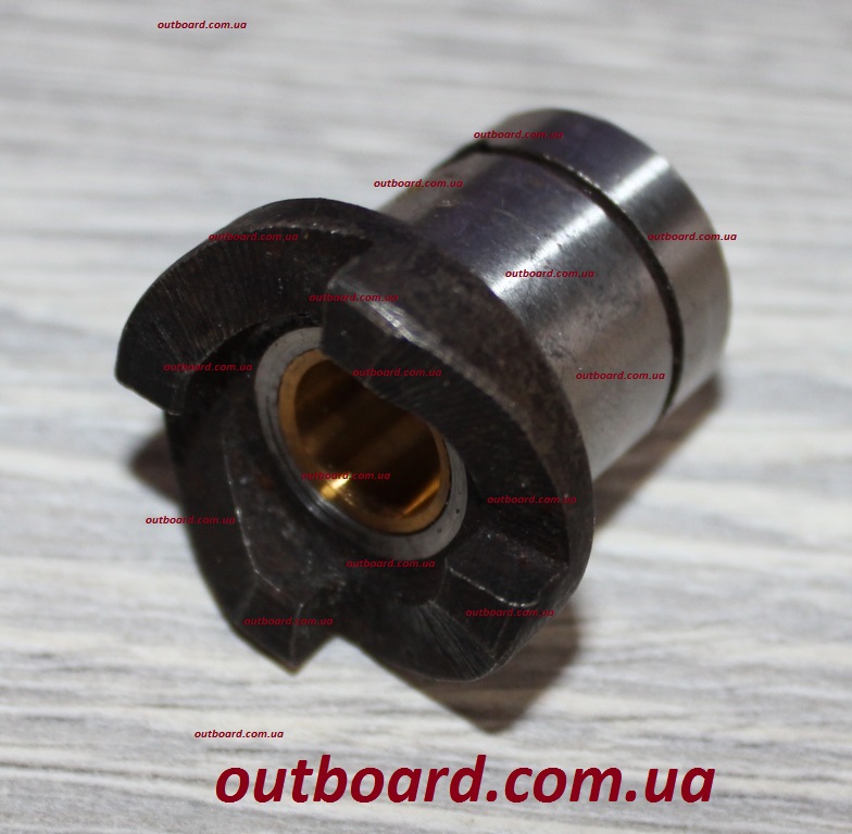

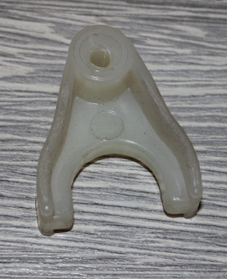

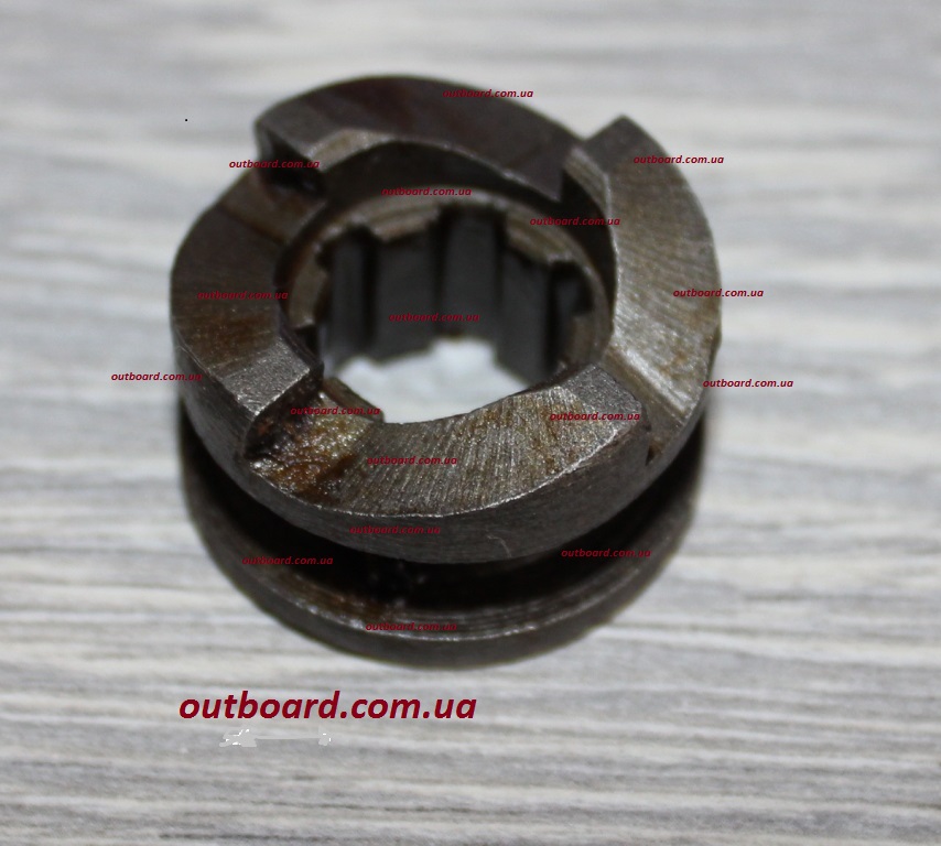

Старий 28.11.2015, 09:44   #14 (permalink)
Аватар для Влад222
Звідки Ви: Херсон-Олешки
Дописи: 2.718
Сказал(а) спасибо: 1.450
Типово Re: Ветерок 8 проблемам с винтом
пласмас только вилочка остальное металл
Извиняюсь-бару свои слова-ОБРАТНО.....Все верно-но помню что пластмасс-но не -ТО.....Еще РАЗ-СПАСИБО-освежили память.
