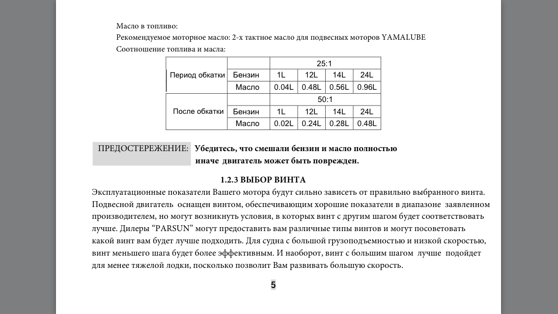

Мануал Парсуна
Назва:  image.png
Переглядів: 1065
Розмір:  97,9 КБ

Какое отношение бензин-масло оптимально для Нептун 23?
Luxe | То что рекомендовано мануалом, я лил 1л на 40л беннзина, всё отлично работало.

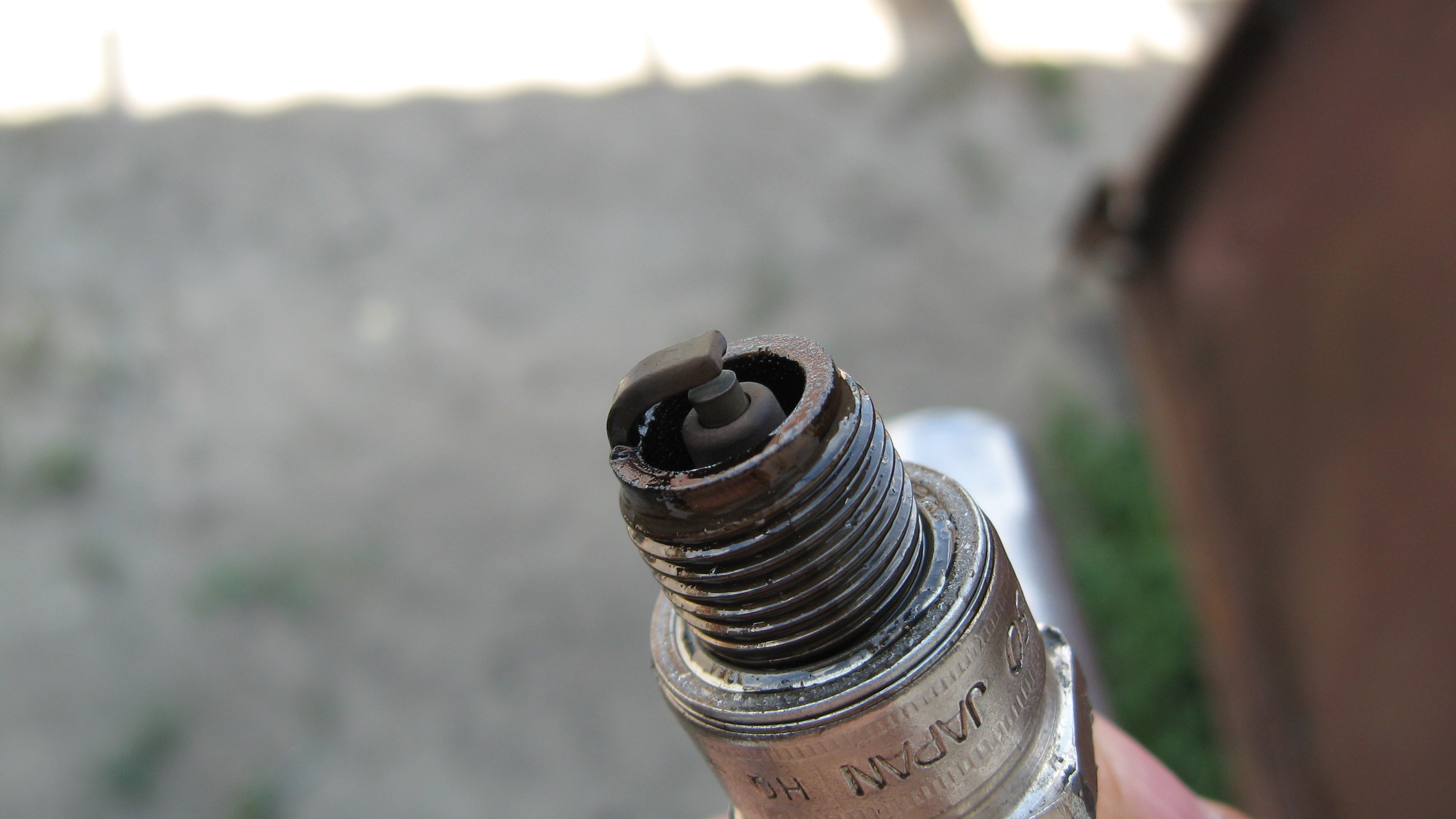

В продолжение - фото свечи. Зазор 0.7. Пропорция 1:33. Электронное зажигание. Считаю, что свеча указывает на благоприятные условия в камере сгорания. Ровная и стабильная работа мотора на всех режимах это подтверждает.
Назва:  IMG_6724.JPG
Переглядів: 976
Розмір:  1,56 МБ
