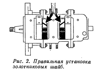

Всем доброго вечере товарищи,так же поздравляю всех с великим праздником. У меня есть вопрос,вот добрался опять до первого двигателя, разобрал и увидел что золотники (клапана) стоят по разному на какой из фото стоит правильно подскажете ??

Старий 09.05.2017, 20:17   #13 (permalink)
Типово Re: Вихрь 30 после капитального ремонта не заводится
На нижнем фото неправильно.
Или другими словами: золотниковая шайба верхнего цилиндра стоит неправильно.

Старий 09.05.2017, 20:22   #14 (permalink)
Аватар для Влад222
Звідки Ви: Херсон-Олешки
Дописи: 2.718
Сказал(а) спасибо: 1.450
ну да нижнее фото золотник вроде вверх ногами
тут почитай
http://www.barque.ru/advice/1980/out...rs_whirlwind_m
Назва:  ris_2_pravilnaya_ustanovka_zolotnikovyh_shayb.jpg
Переглядів: 682
Розмір:  21,6 КБ
Лехаа (10.05.2017)

по тем картинкам получается что на оборот надо на верхнем фото стоит не правильно

Аватар для Дядя Саша
Псевдо: Дядя Саша
Звідки Ви: г. Черкассы
Карапь: Прогресс 2,
Дописи: 772
Сказал(а) спасибо: 416
Картинка не очень наглядна, можно посмотреть и так и эдак. А вот на нижнем фото, шайба стоит действительно неправильно. Скос на ней должен как-бы отрезать поток горючей смеси, как ножом. Кстати, шайбы разные, верхняя и нижняя.
Допис від Дядя Саша Переглянути допис
Вот картинка иллюстрирующая слова Дяди Саши:
