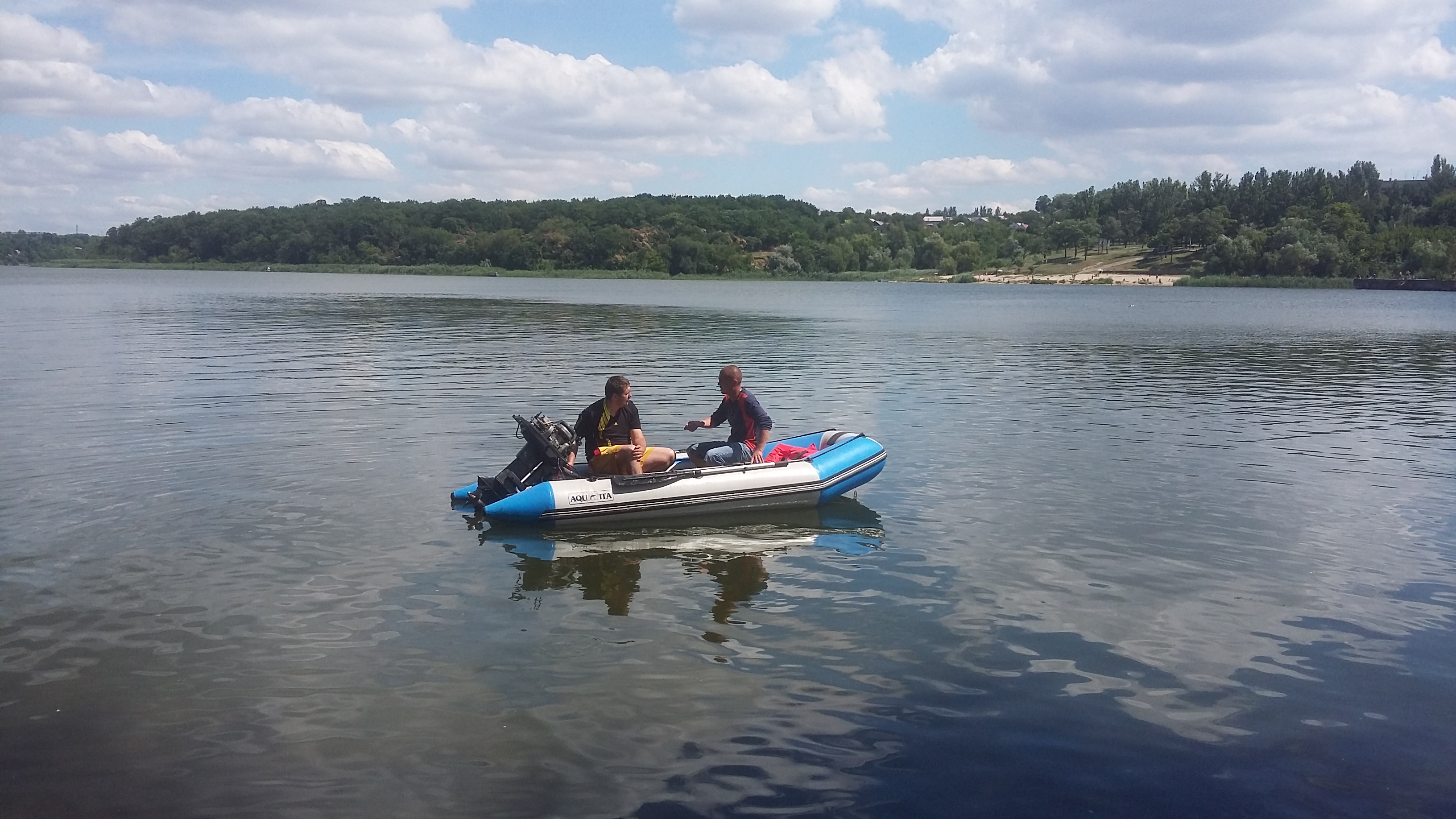

Вместо автора выложу пиратское фото .А автор когда появится то пусть напишет что к чему и как.

Колпак открыт )))

Капот должен быть. И заводиться должен без шаманства со снятием капота. Грушу подкачал перед первым запуском (потом не требуется), проверил нейтралку, газ чуть более малого - и не более 3-х рывков. В большинстве случаев должен заводиться с пол-тыка. Без капота сосется песок в карбюратор и уродуются золотники и т.д...

В данном случае если начинается водномоторная жизнь с советского мотора то больше шансов что пользователь получит больше опыта . А там уже позже со временем перейдет на более современный мотор. Насчет капота то он отсутствовал только при первой поездке и после первого круга сразу же был установленн на свое место . Мотор с современным электронным зажиганием и стартером .также аварийная чека присутствует. Завтра позвоню автору и поругаю его за отсутствие на форуме.

Колпак снят, руки всегда в масле, это важно, что чувствовать себя судовым механиком

Здравствуйте. Купил я всё-таки Нептун 23 с электростартером ( по знакомству , кому интересно за 100$ ) и отдельно румпель так как этот двигатель стоял под дистанцией. После установки румпеля установил кнопку зажигания ( для завода электростартером ) и чеку безопасности по рекомендации друга так как опыт у меня был нулевой. Если кому-то нужна чека безопасности с кнопкой могу порекомендовать взять её на али-экспресс за 114 грн пришла она за 9 дней с момента заказа для меня это рекорд , а так цена минимум в два раза дороже. Вообщем спустился я на воду месяц назад ( извините сразу не отписался) и с тех пор выезжал 4 раза и хочу поделится впечатлениями. Мне очень нравится как идёт лодка под этим мотором. В первый раз я выехал с товарищем который имел опыт вождения и имел дело с нептунами и он буквально за 10 минут настроил мне правильный угол и винт перестал хватать воздух. ( кому интересно винт стоит красный ) Вдвоём мне показалось очень быстро для надувной лодки хотя он не давал полный газ. После того мы выезжали семьёй из 3 человек и она глисирует отлично. Следующий раз выезжали на рыбалку втроём у меня вес 100 кг у друга 107 и у сына 70 при этом в лодке был бензобак ( хотя он у меня 5 литровый так как я далеко не собираюсь отходить ) и аккумулятор , и вся рыбацкая омуниция-вообщем веса предостаточно, и хочу сказать , что вышли на глиссер без особого труда. При этом сына посадили на нос. Правда когда дал почти полный газ начали поклацывать соединения между пайолами. Но когда убавил газ всё стало ок и мы продолжали идти на глиссере. После этого выезжал когда приезжали друзья в гости. И мы катались по 2 человека. Если эти 2 человека дети и я то вообще супер или 2 взрослых. К сожалению я ещё не успел поставить тахометр и счётчик моточасов поэтому не могу сказать вам какой расход. Если установлю то обязательно отпишусь. Я лодку брал восновном для прогулок и иногда для рыбалки.Вообщем я пока доволен таким выбором. Всем спасибо за помощь в выборе мотора и всем удачи.
Добавлено через 8 минут
Да ребята забыл сказать это фото со снятым капотом когда мы регулировали. После того я его одел и всегда хожу с капотом. И вообще его не снимаю. Заводится нормально с кнопки.
