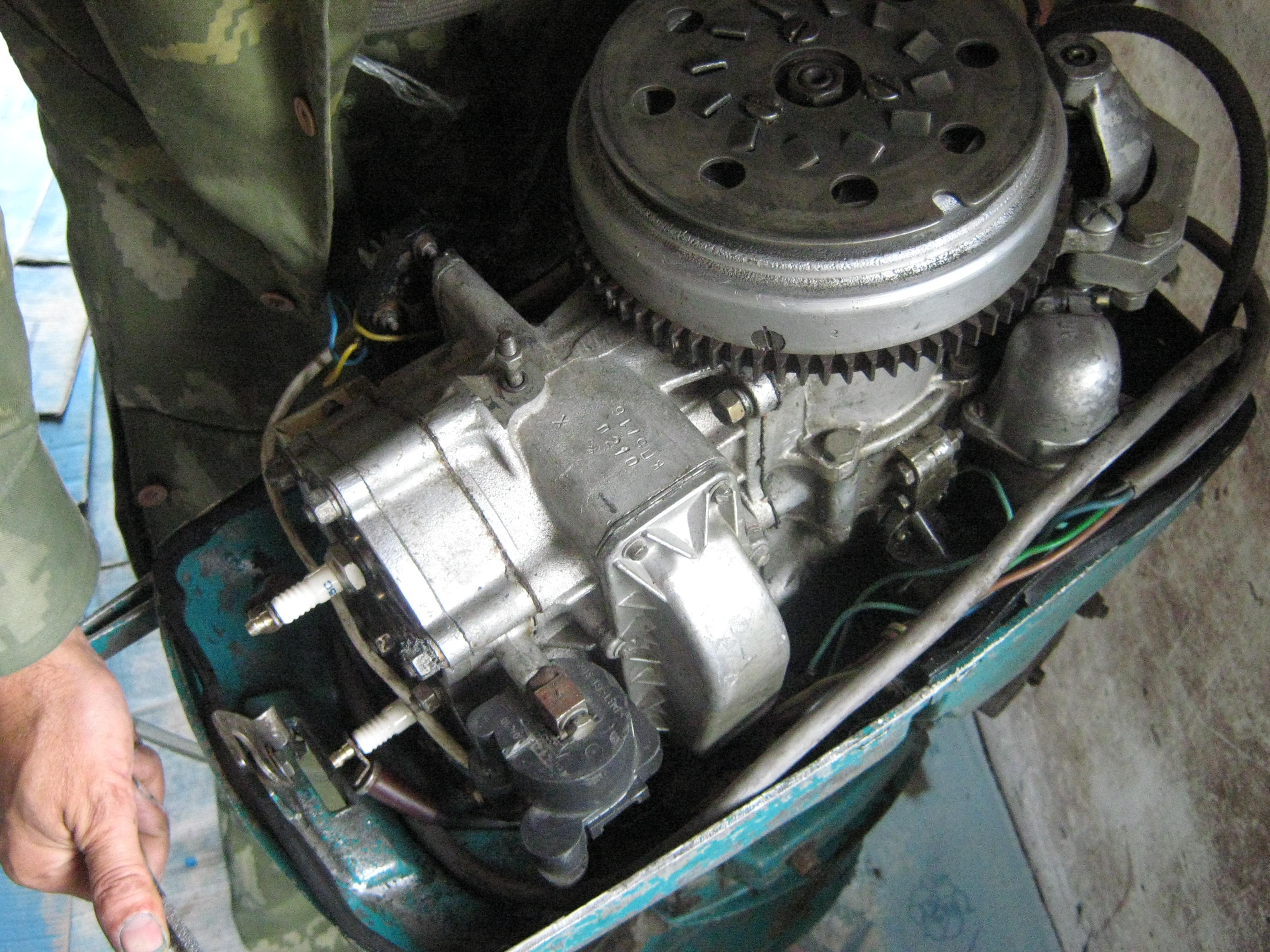

Нептун-23 с электро зажиганием не заводиться. Сразу мотор завёлся всё норм. поехали. Потом заглушили попробовали ещё раз не заводится((( выкрутили свечи - искра есть, ещё такая фигня пробую заводить - начинает "чихать" с карбюратора или с выхлопной происходит типо выстрела. Свечи меняли на другие, в чём может быть причина???

Вовчик, мне об этом мужики на лодочной говорили что не вовремя зажигание срабатывает, что исправит эту проблему??? главное что первый раз завёлся и после того никакие провода не меняли, щас вылажу фотки, может они чем помогут

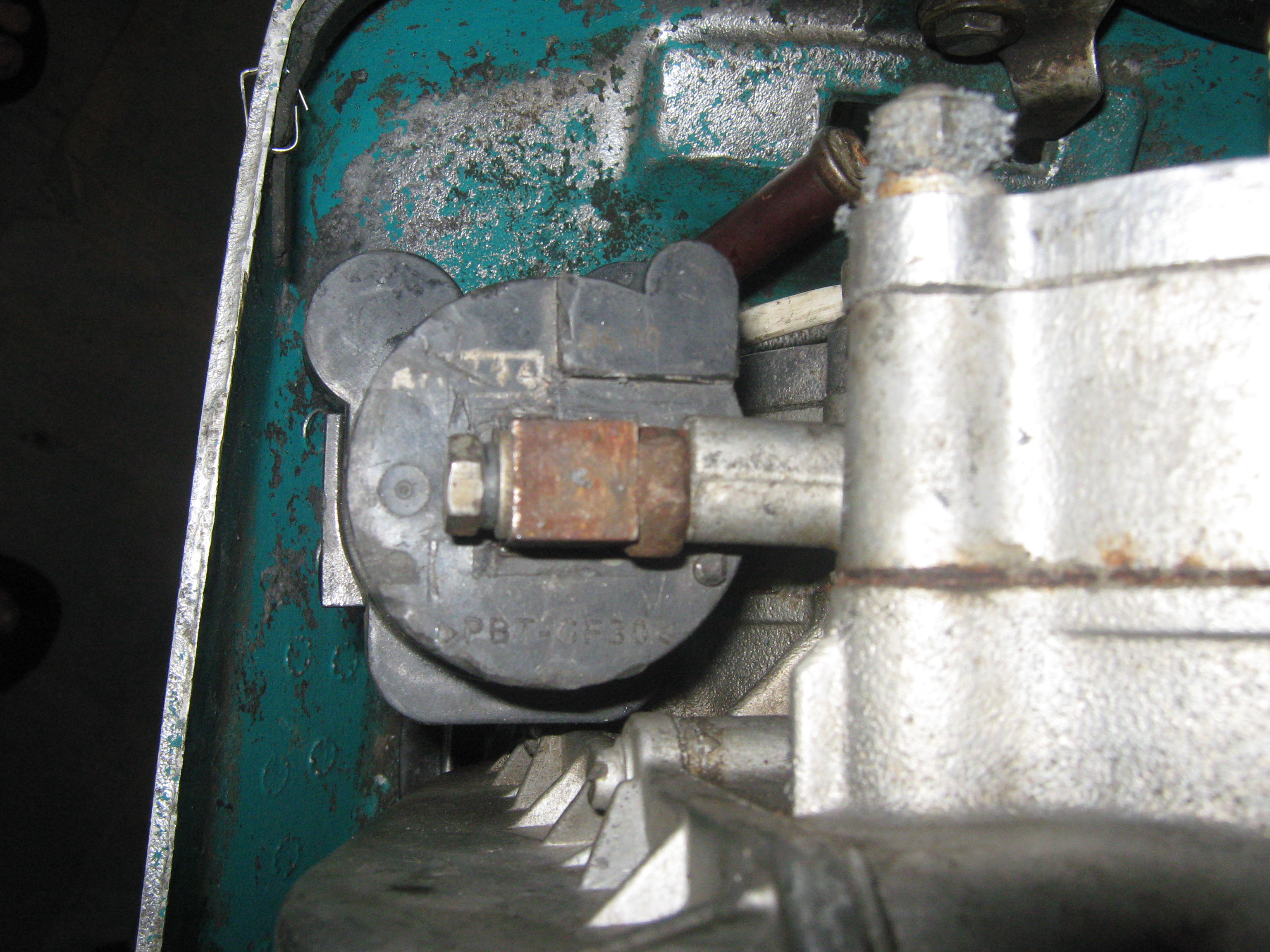

Ещё не смотрел, но более вероятность с зажиганием, мне все за него говорят(((
Дело в том что зажигание электронное и если поменять местами свечи мотор всё равно заводится(заводился). Если оно сбилось то как его настроить?

Зажигание самоделка ,в таких схемах используется фиксированный угол опережения,тоесть основание зажигания нужно выставить в определенное положение (обычно ставят метку на картере и основании).

На Непунах серийно использовалось два типа зажигания -МН1 (тоже что и МВ1 для Вихрей только разница в основании) и МБ23 типа МБ22 Вихревского .На фото зажигалка типа схемы3 Лукича ,у нас многие такие ставят ,если так то УОЗ там фиксированный.
